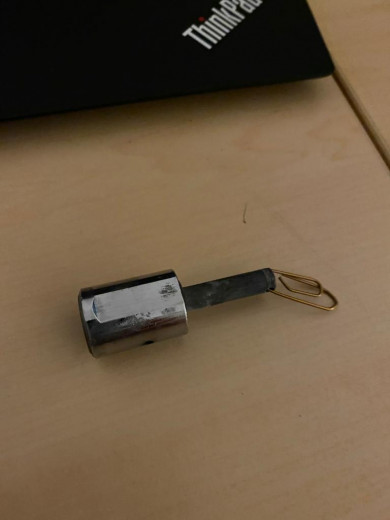

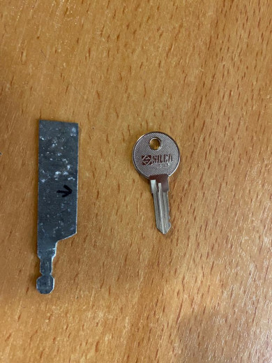

pour les portes... j'ai démonté un des barillets de porte...
Je l'ai ouvert et avec un moreceau de Zinc de 12/10, de bonne pinces coupante, lime....
j'ai recrée l'empreinte de la clée...
puis j'ai été voir mon quincaillier préféré qui fait aussi les clées... il m'a trouvé la bonne clée qui va dedans... et hop rebelote avec la vrai clée...
pour l'instant coût total... 1.5€ la clée et un jeu de limes toutes neuves pour clées à 7.80€ :thumbup:
Je referai des tests avec mes nouvelles clées sur toutes les serrures dès que possible pour faire faire des jeux complet fouet
Je reviendrai compléter pour les coffres et les clées finales...

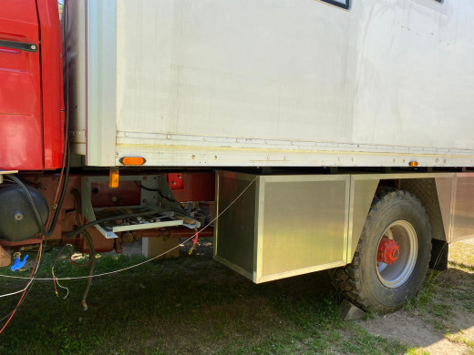

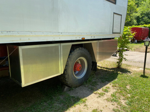

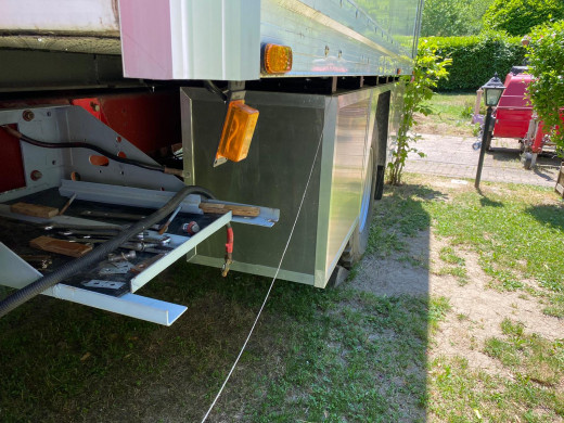

2-3 photos des coffres gauche... j'ai aussi modifié le porte batteries, il est dans le même sens que certain M210 FTP...
et autour il y aura un coffre...

Message par Angoumois »
Bon, je dois être plus gauche que vous tous qui avez réussi à démonter vos barillets. :cry:
Quelqu'un peut m'expliquer la démarche ? Par deux fois j'ai essayé, deux fois j'ai eu peur de tout casser ...
Courage à vous tous dans vos aménagements :drinkingcheers:
A l'herbe fraiche !
A l'herbe fraiche !
Messages : 2630
Re: Le S170.13 (4X4JS1)
Message par xavier-64 »
Angoumois a écrit : 04 nov. 2021 20:39 Bon, je dois être plus gauche que vous tous qui avez réussi à démonter vos barillets. :cry:
il est vrai que la déposse de la serrure déjà est pbien tendu....
pour le barillet il faut une bonne paire de pinces à bec long pour pousser puis extraire le pion... (électricien / électronique)
après le barillet lui même il y a juste un circlip...

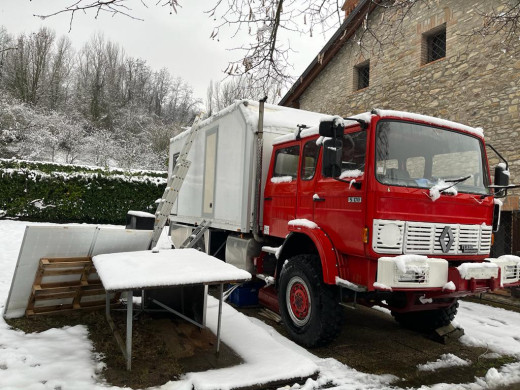

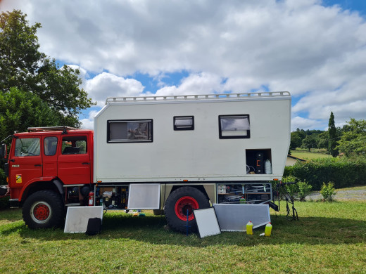

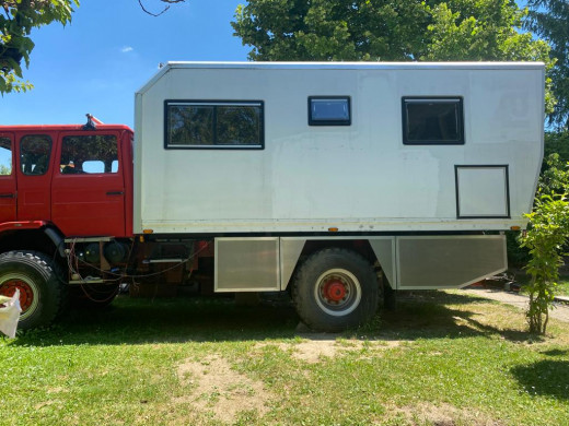

Bonjour à tous...
je suis encore là... les travaux avancent...
J'aimerais complèter d'avantage mon post... j'espère pourvoir le faire dans un futur pas trop lointain...
Alors quelques photos pour l'instant...

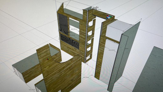

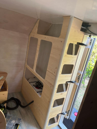

La 3d de l'intérieur...

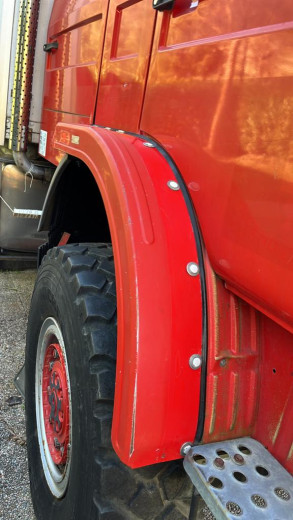

une petite modif des ailes... un peu plus large...
contruction de l'armoire de rangements avec store coulissants...
une visu de la dinette

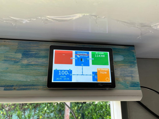

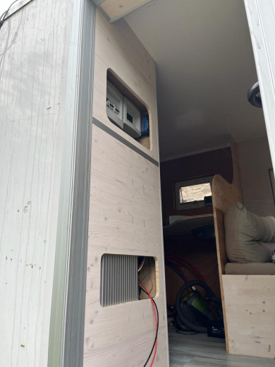

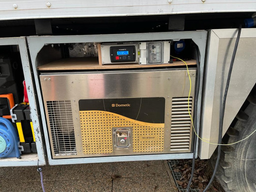

Debut de mise en place de l'elec....

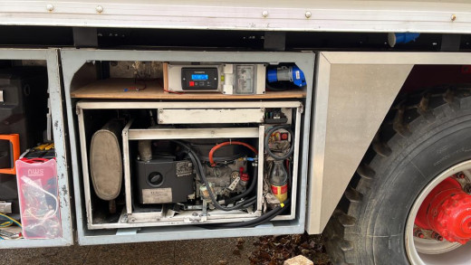

Intégration du groupe electrogène

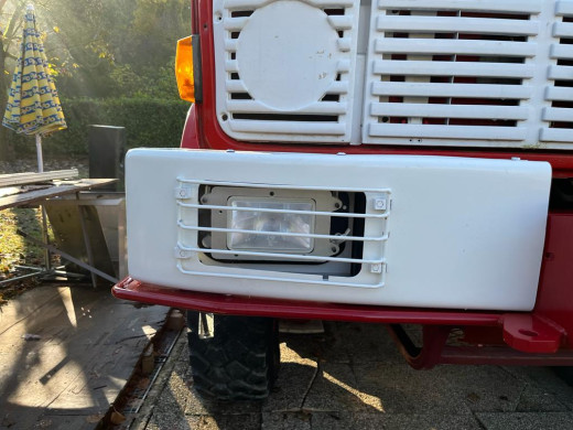

Un peu d'estétique du S.. modification des phares avant avec des Hella... comme dans le post de ....

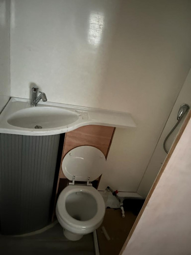

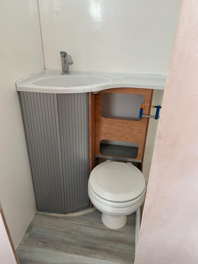

Le salle d'eau..
Et en Septembre, une visite au pays...

çà avance,
Je l'ai rapatrié l'été dernier, on a profité durant l'été 2023, il me reste encore quelques bricoles...
j'ai quelques photo complémentaires... elles arriveront....
Il y a aussi une autre surprise...
Bonne journée à tous
Xavier

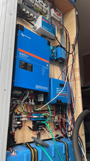

Non j'ai suppirmé les panneaux solaires sur le toit.
J'ai travaillé sur un idée/option différente.
Les 3 panneaux de 550W ont un rendement et fonctionnent vraiment très bon, si bien, que jusqu'à aujourd'hui j'ai de l'énergie que je n'arrive pas à stocker...
Sachant que mon montage est 1 sectionneur par panneaux pour ensuite aller vers le MPPT individuellement aussi (MPPT version 3 entrées).
Je reprends/double la sortie d'un des panneau pour alimenter le MPPT du camion.... Donc plus besoin de second jeux de panneaux car j'ai déjà une bonne redondance avec mes 3 panneaux de 550W !
J'ai fait ce montage sur un autre système et çà fonctionne très bien depuis plus d'un 1an... Surtout parce que le porteur a besoin d'une charge d'entretien seulement.
J'espère avoir été assez clair.
