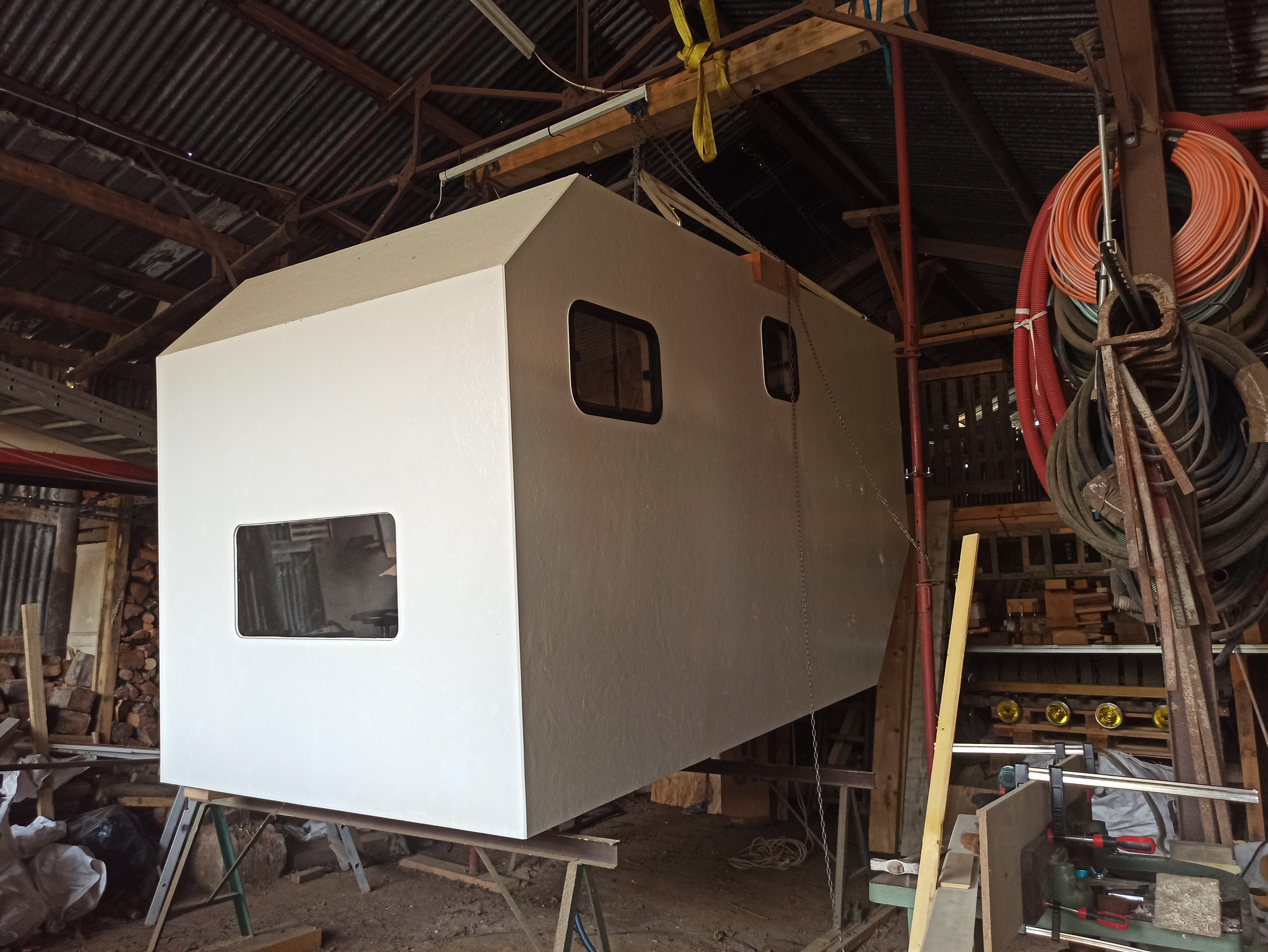

Elle vole !
La construction suit tranquillement son cours, encore un peu d'osb et on passe à la résine.

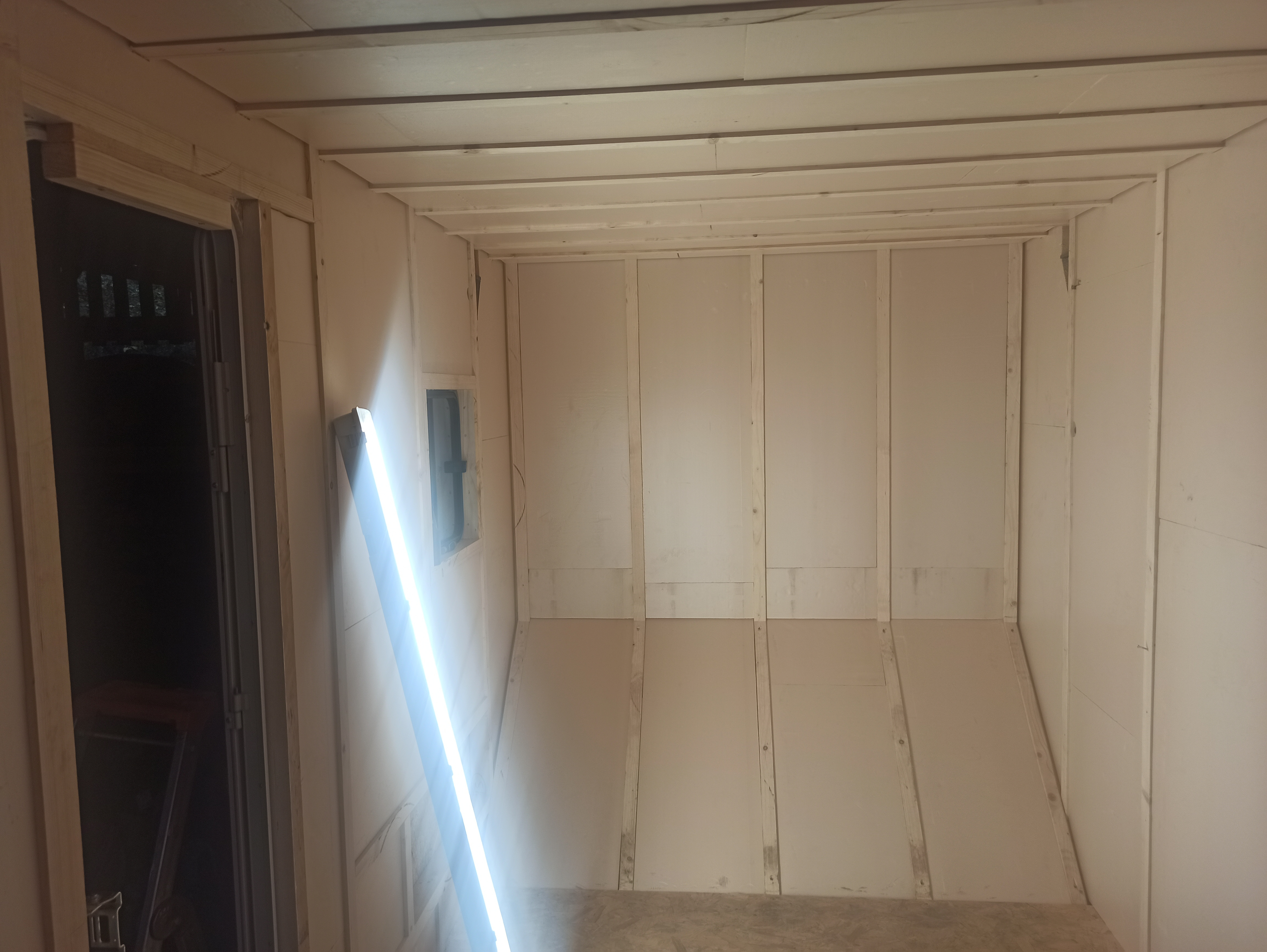

Bonjour à tous !
je passe donner des news sur l'avancement du chantier.
l'extérieur est fini il ne me restera plus qu'à mettre les trappes de remplissage, et de raccordement éléctrique ainsi que les grilles de ventilation.
J'ai fini d'isoler l'intérieur, je vais faire mon réseau électrique avant de mettre mon revêtement intérieur.

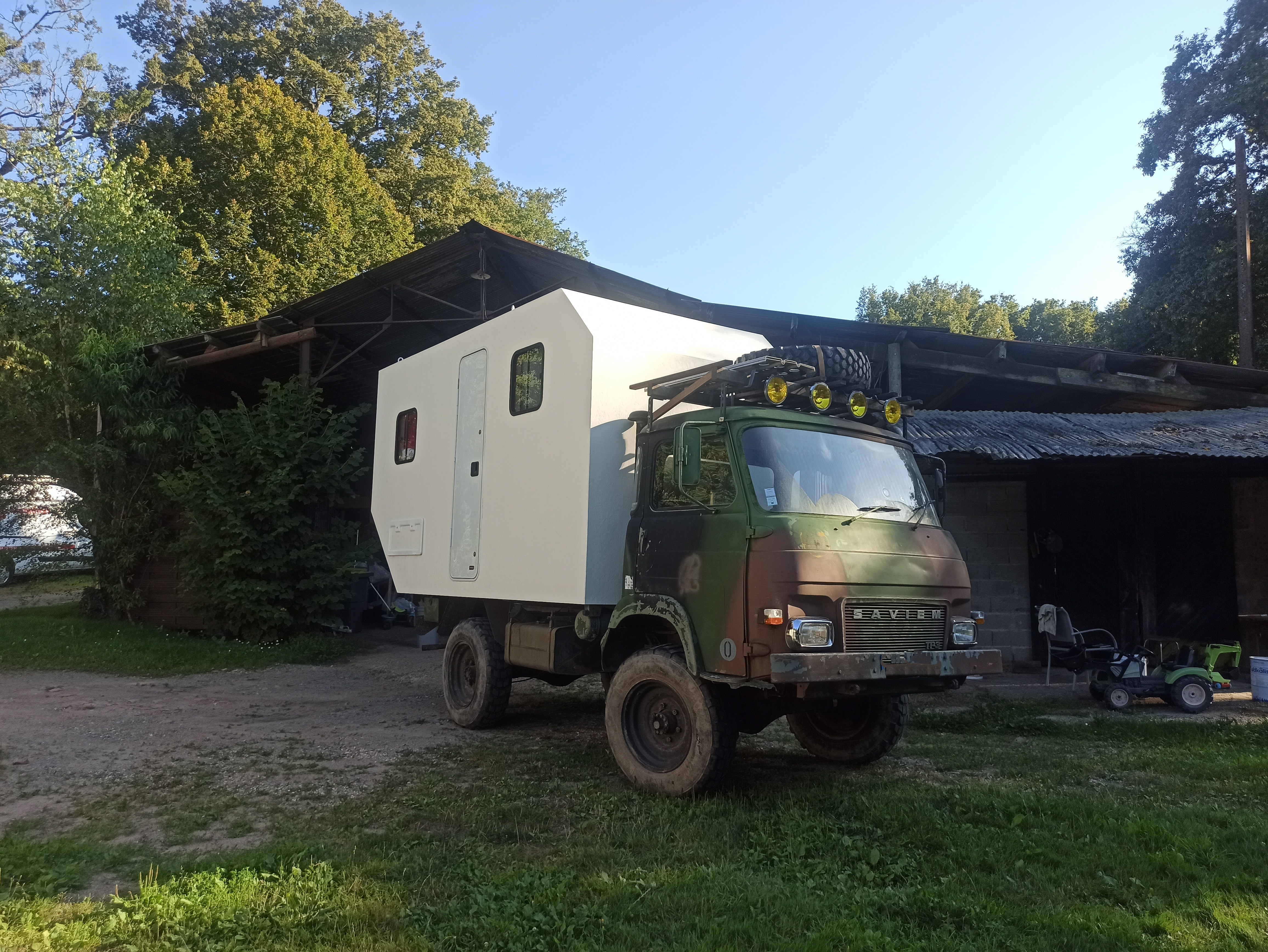

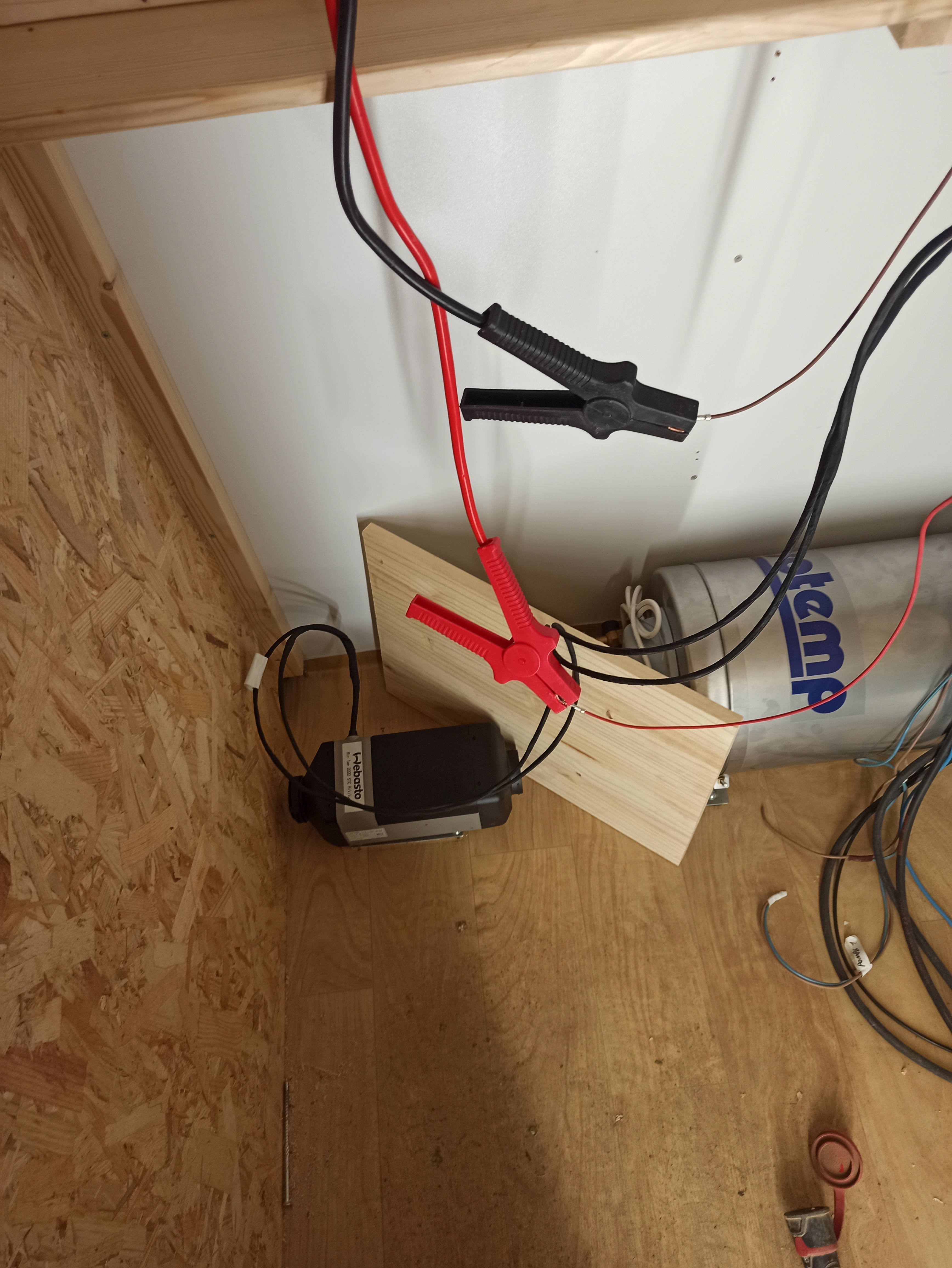

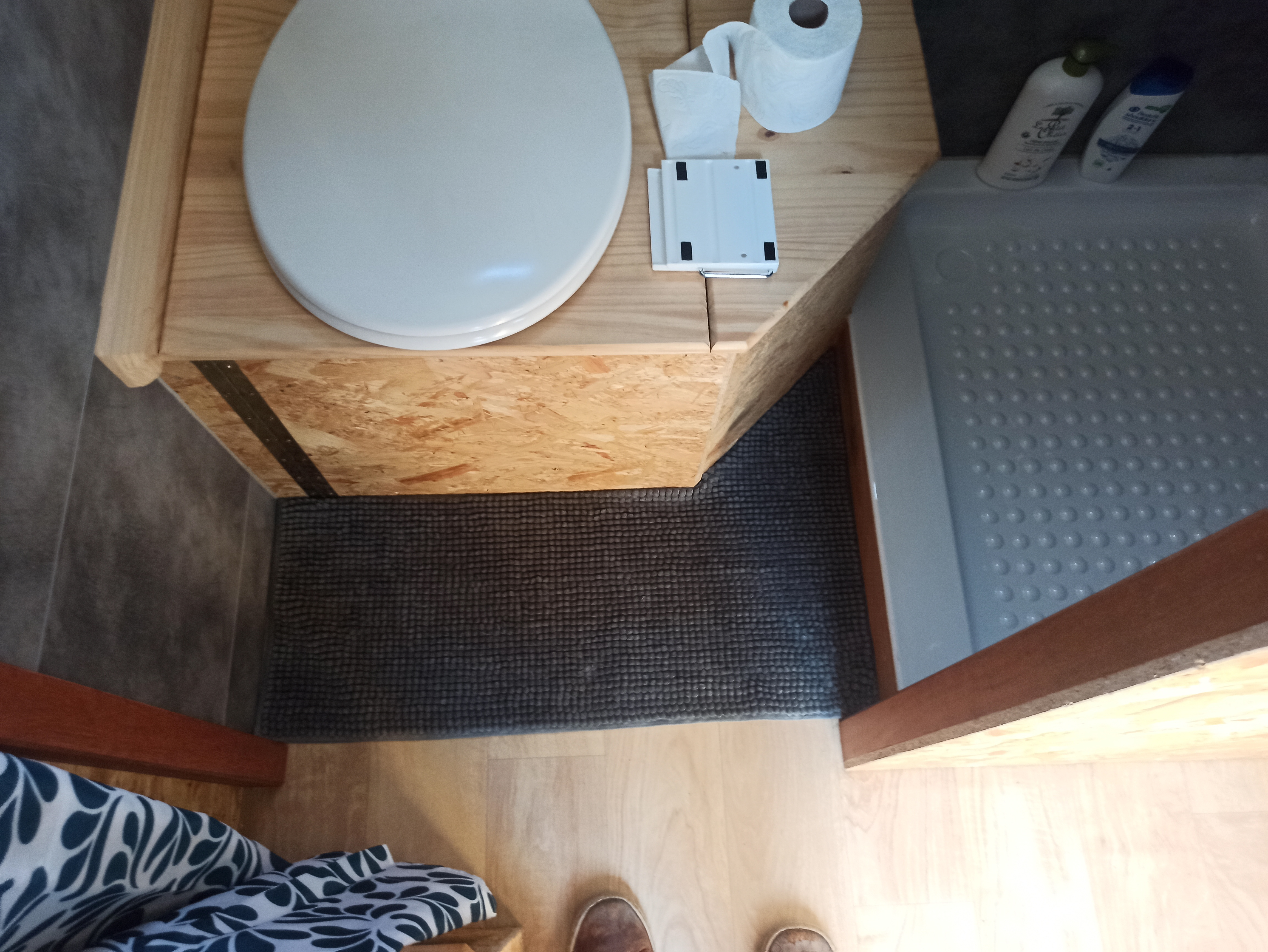

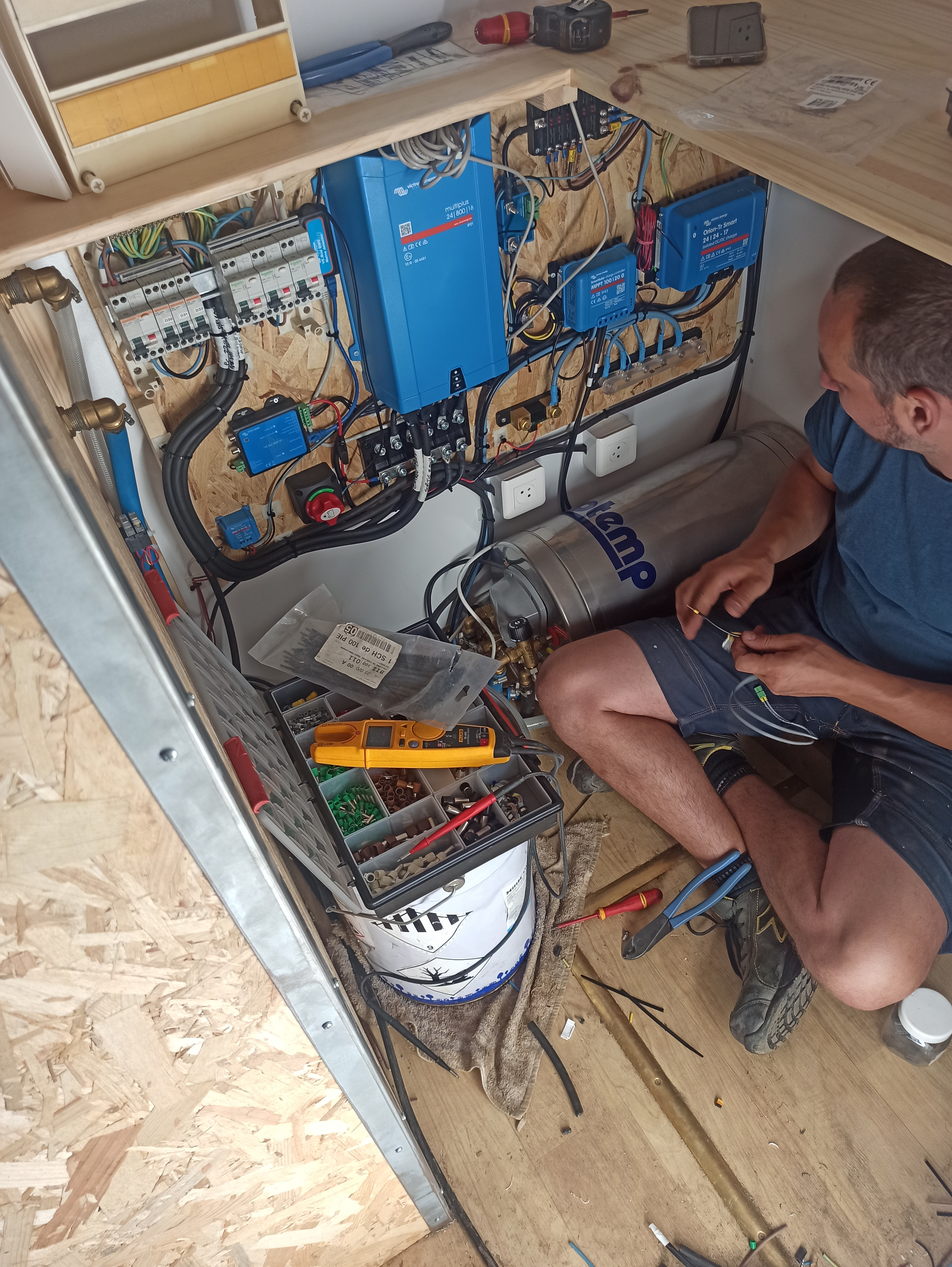

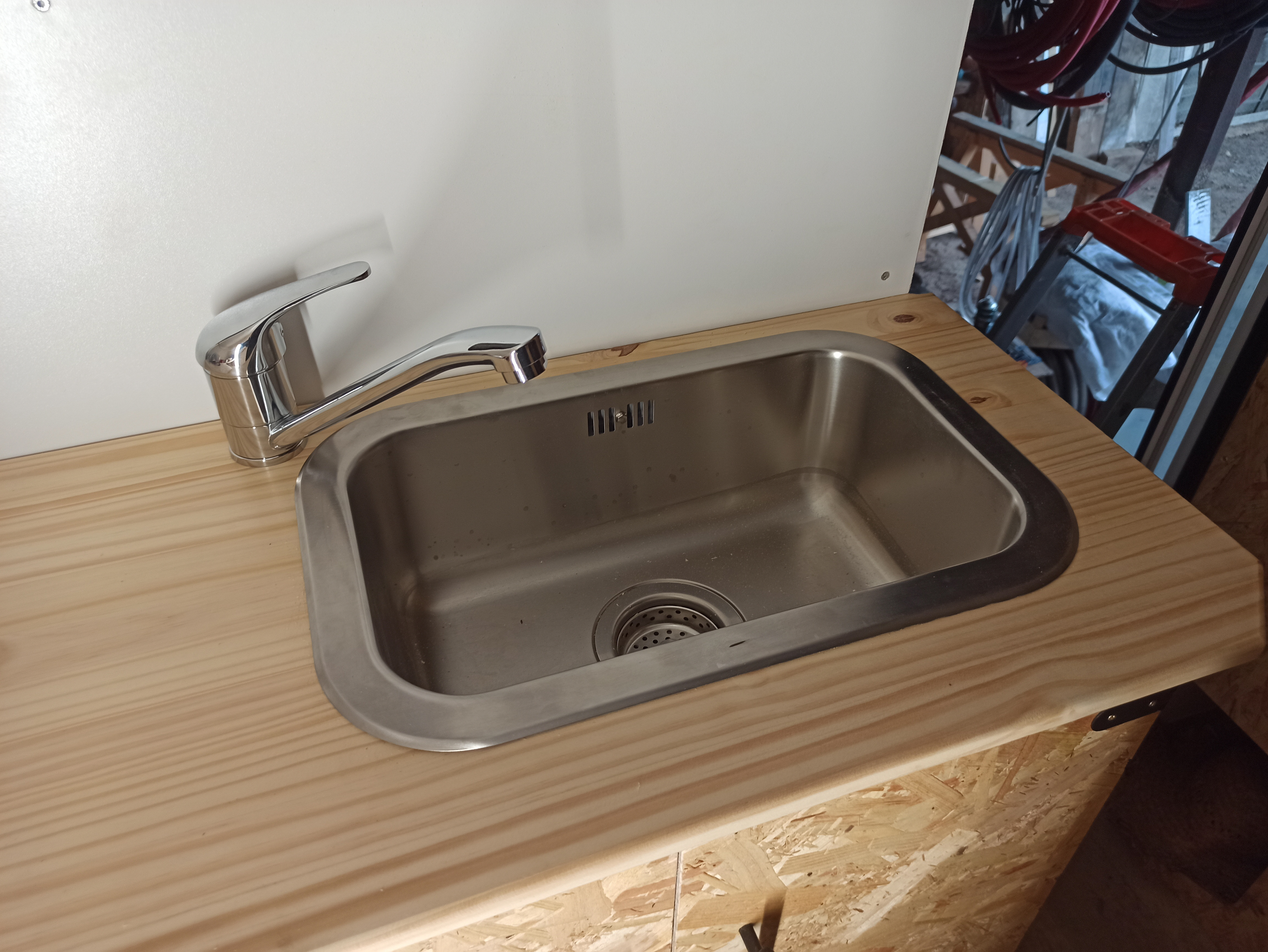

bonjour à tous,
cela fait maintenant trop longtemps que je n'ai pas donné de nouvelles
le camion est depuis cet été opérationnel !
notez que je n'ai pas employé le mot "fini"
je vous met quelques photos avec légendes:
voilà je suis content du résultat, même si j'ai fait un million d'erreurs mais qui m'ont tant appris.
je dois encore régler pas mal de choses qui déconnent, encore un petit peu de mécanique, et on sera bon !
à bientôt !

Alors je n'ai pas le poids exact de la cellule seule, d'après mes calculs, le camion sans cellule en ordre de marche avec ridelles, coffres extérieurs, attelage lourd, roue de secours, moi et 30l d'essence, fait 2750 Kg.
Si on enlève tout ce qui est cité au dessus il fait 2423Kg.
Aujourd'hui en ordre de voyage il fait environ 4 tonnes avec beaucoup de chose à l'intérieur.
Je pense que la cellule vide avec plans de travails et meubles fait 800kg. Pour rappel il s'agit de montants\lisses en 45x70mm et de panneaux OSB en 9mm. Isolation Styrodur, plancher en OSB 15mm et solives 40x40mm.
Pour ce qui est de la résistance, rien à signaler, j'ai fait pas mal de offroad en espagne et au maroc, un peu de croisements de ponts mais rien d'incroyable vous vous en doutez bien ça reste un tp3
comme j'ai essayé de l'expliquer c'est une boîte indéformable de part le voile que forme l'OSB, il faut cependant respecter des règles de conception somme toute assez basique pour un charpentier.
Attention ! ce qui marche ici ne marchera forcément pas aussi bien avec une cellule de 10m de long bardée de fenêtres, ou avec un châssis très souple !
L'étanchéité ne me pose pas de problèmes particulier, j'ai un joint de plaques qui a cloqué sur le toit a cause de la dilatation, j'ai juste fait un liseré de Sika.
Enfin je conseille un groupe Facebook que j'ai découvert malheureusement assez tard: camion bois.
Ca reste seulement un groupe mais ça peut déjà donner pas mal d'idées !
Voilà, je redonnerais des news dans pas longtemps car j'ai monté un allumeur programmable 123 ignition et un carbu double corps
A +
