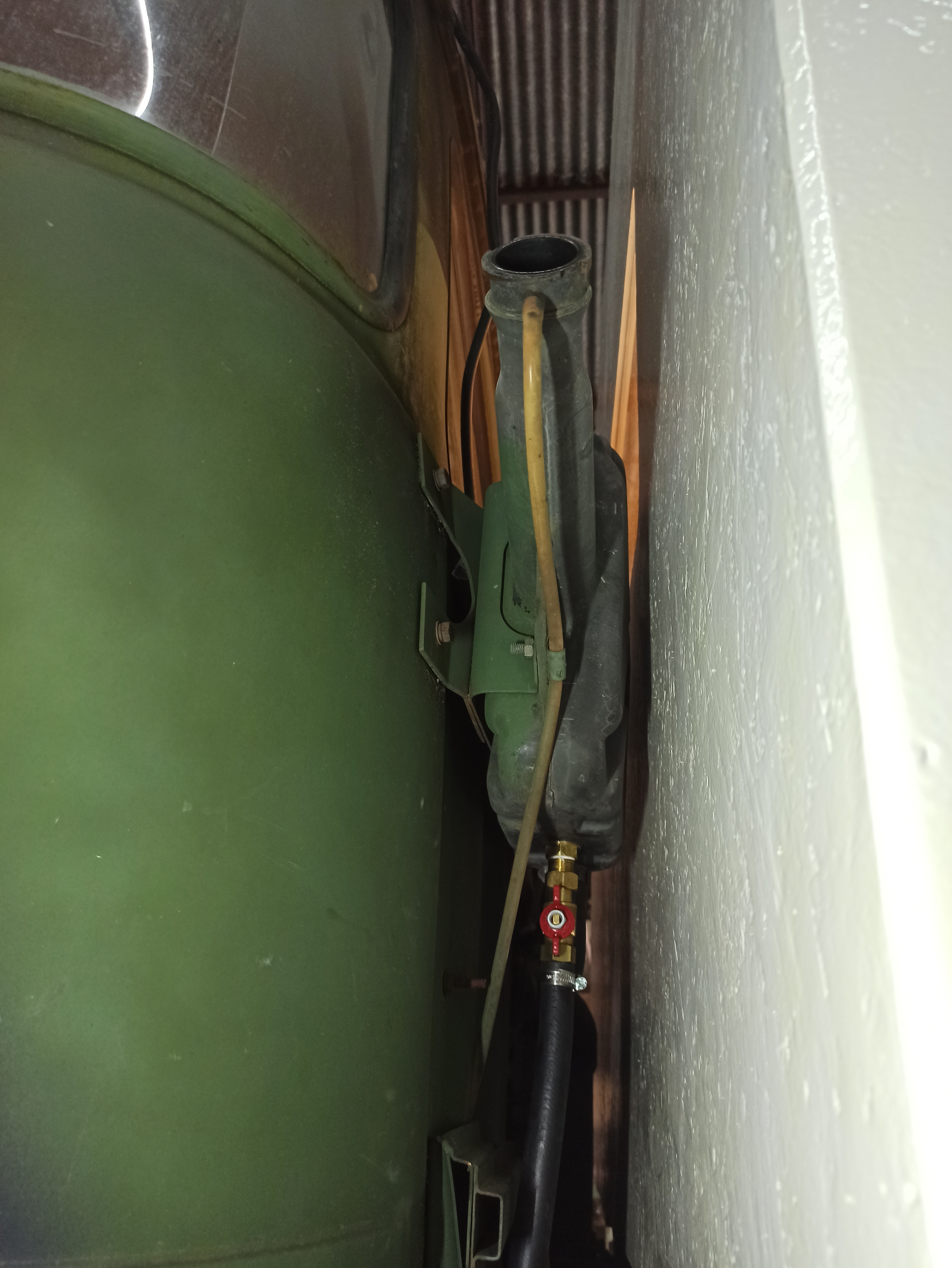

mise en place du ballon dans le local technique
arrivée du liquide de refroidissement via le vase d'expansion
retour du liquide de refroidissement
et le circulateur qui fait marcher tout ça.
