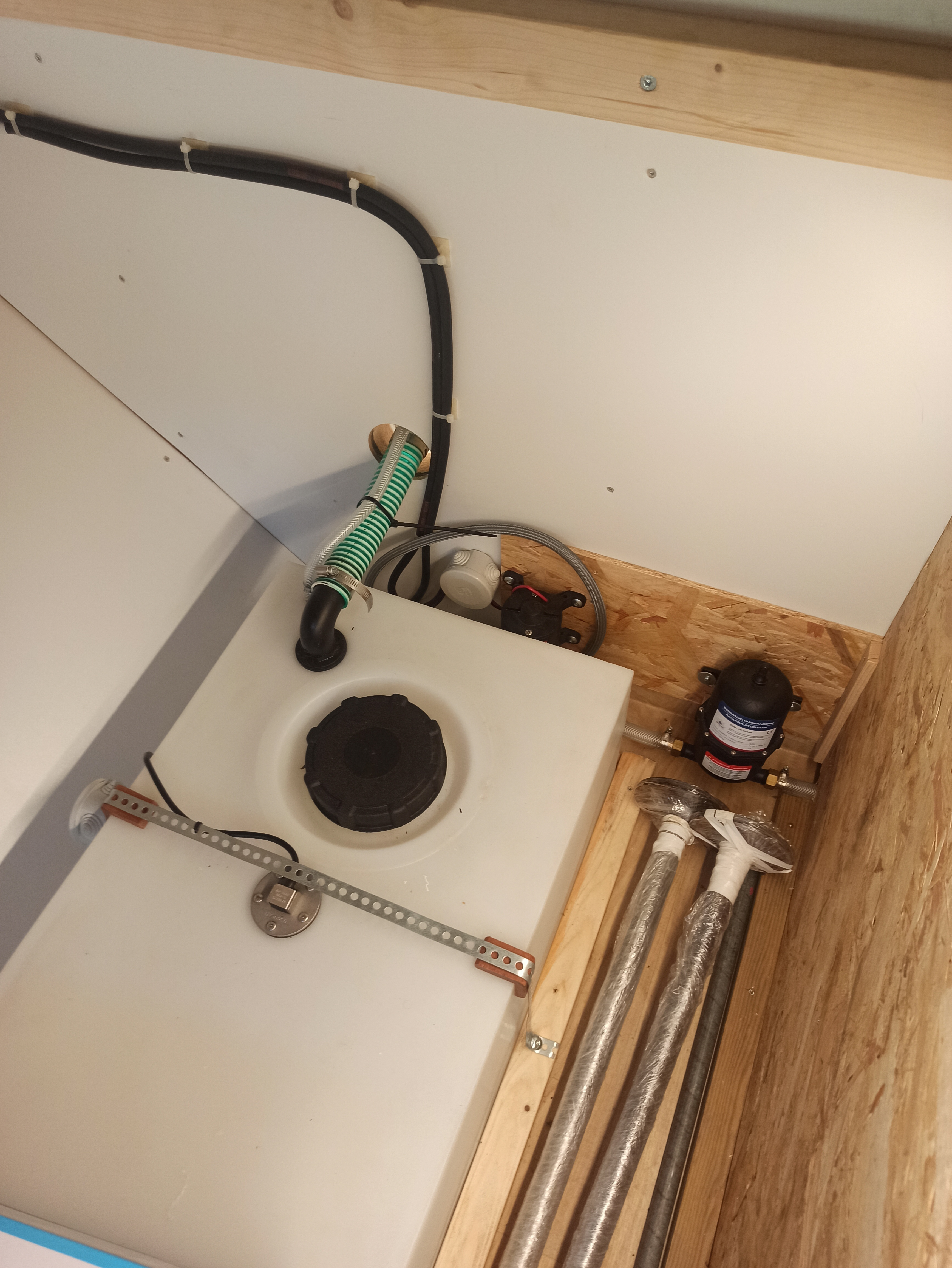

installation du chauffage essence webasto 2kw
mise en place du réservoir, de la pompe, et des arbres de roues de rechange XD

Alors je n'ai pas le poids exact de la cellule seule, d'après mes calculs, le camion sans cellule en ordre de marche avec ridelles, coffres extérieurs, attelage lourd, roue de secours, moi et 30l d'essence, fait 2750 Kg.
Si on enlève tout ce qui est cité au dessus il fait 2423Kg.
Aujourd'hui en ordre de voyage il fait environ 4 tonnes avec beaucoup de chose à l'intérieur.
Je pense que la cellule vide avec plans de travails et meubles fait 800kg. Pour rappel il s'agit de montants\lisses en 45x70mm et de panneaux OSB en 9mm. Isolation Styrodur, plancher en OSB 15mm et solives 40x40mm.
