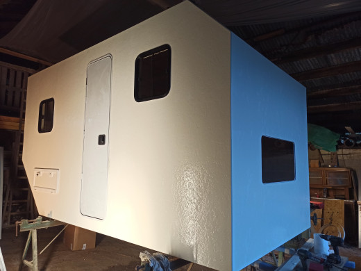

Bonjour à tous !
je passe donner des news sur l'avancement du chantier.
l'extérieur est fini il ne me restera plus qu'à mettre les trappes de remplissage, et de raccordement éléctrique ainsi que les grilles de ventilation.
J'ai fini d'isoler l'intérieur, je vais faire mon réseau électrique avant de mettre mon revêtement intérieur.

bonjour à tous,
cela fait maintenant trop longtemps que je n'ai pas donné de nouvelles :roll:
le camion est depuis cet été opérationnel ! :D
notez que je n'ai pas employé le mot "fini" :lol:
je vous met quelques photos avec légendes:

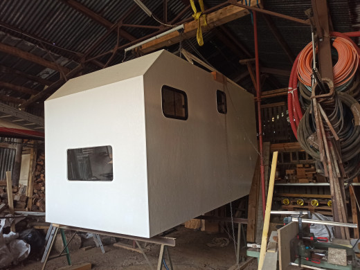

après avoir passé les câbles dans les parois et plaqué les murs, il est temps de présenter l'enfant à sa mère !
l'opération se déroule bien, mais j'ai du après avoir fait un test cellule nue, réusiner les réhausse du faux châssis en bois afin d'obtenir une surface vraiment plane !

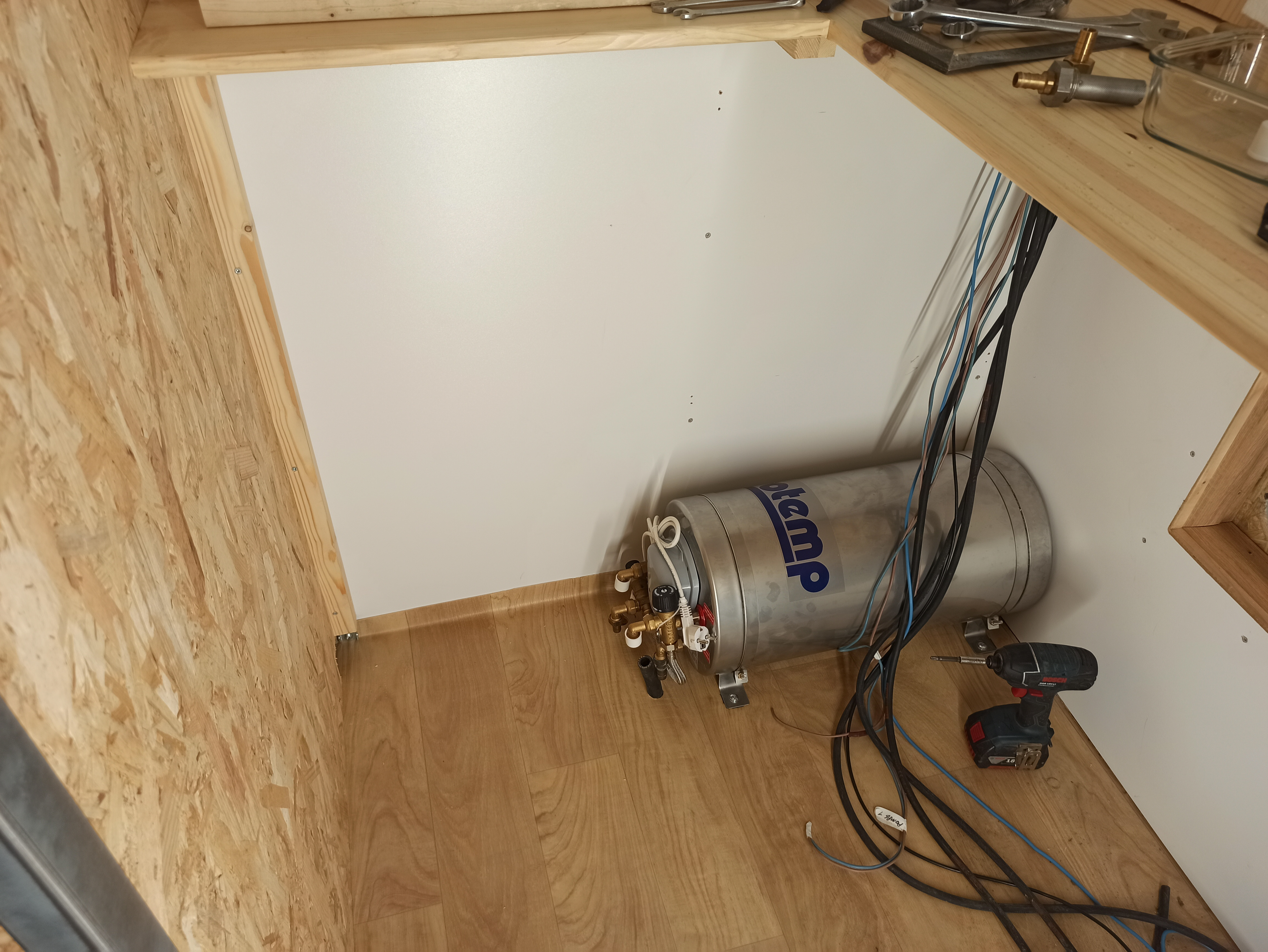

mise en place du ballon dans le local technique
arrivée du liquide de refroidissement via le vase d'expansion
retour du liquide de refroidissement

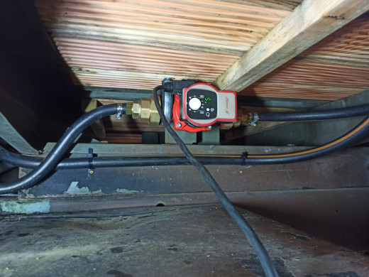

et le circulateur qui fait marcher tout ça.

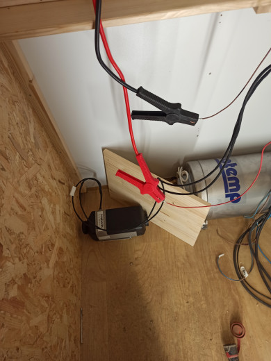

installation du chauffage essence webasto 2kw

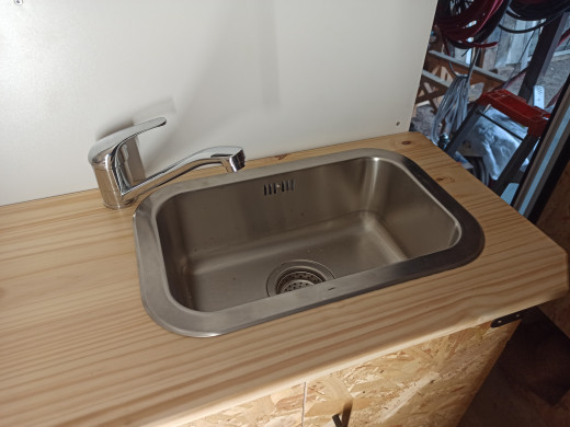

l'évier
l'évier

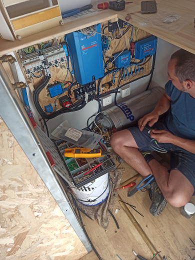

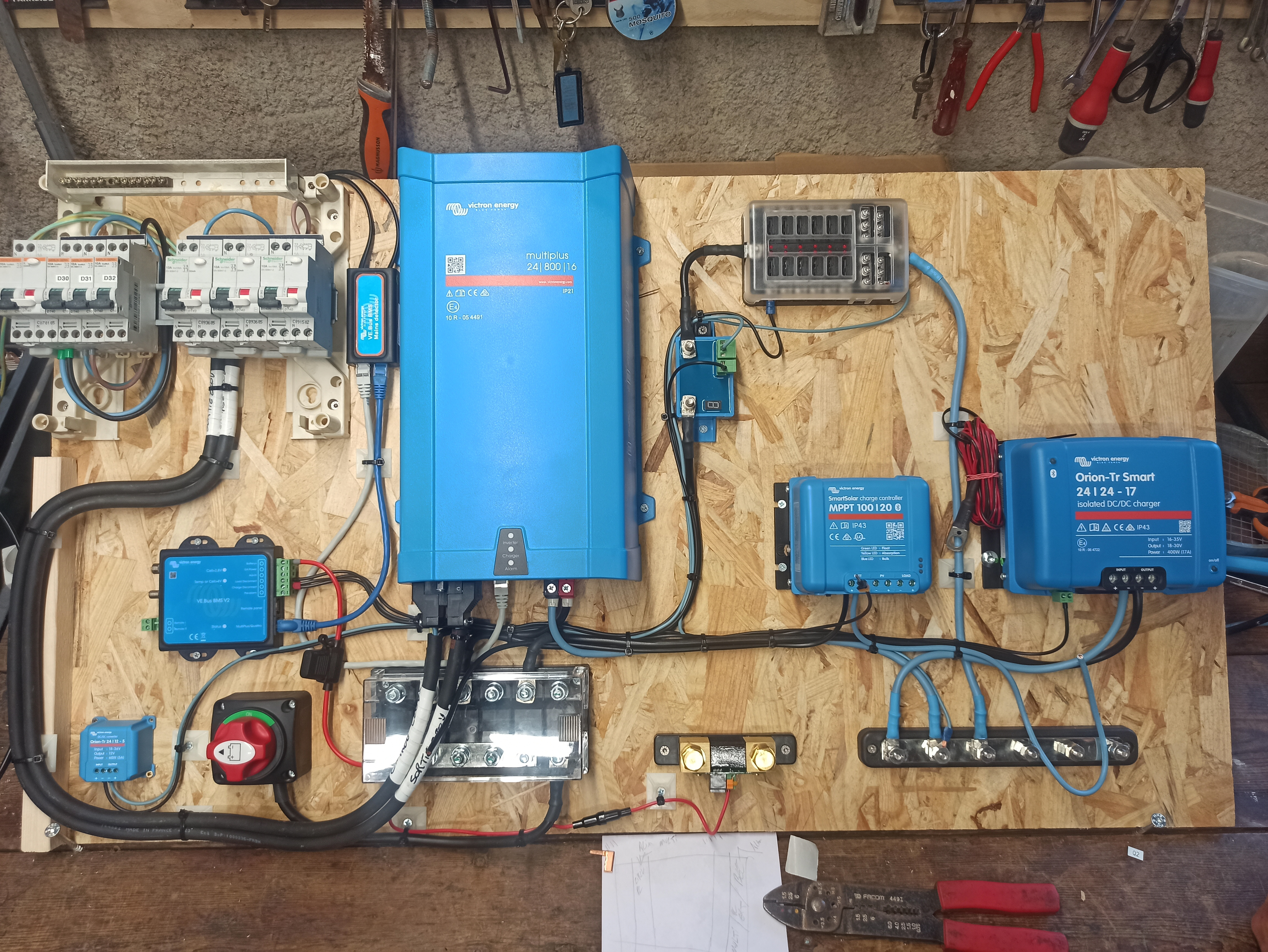

câblage de l'électricité sur l'établi
installation et raccordement
