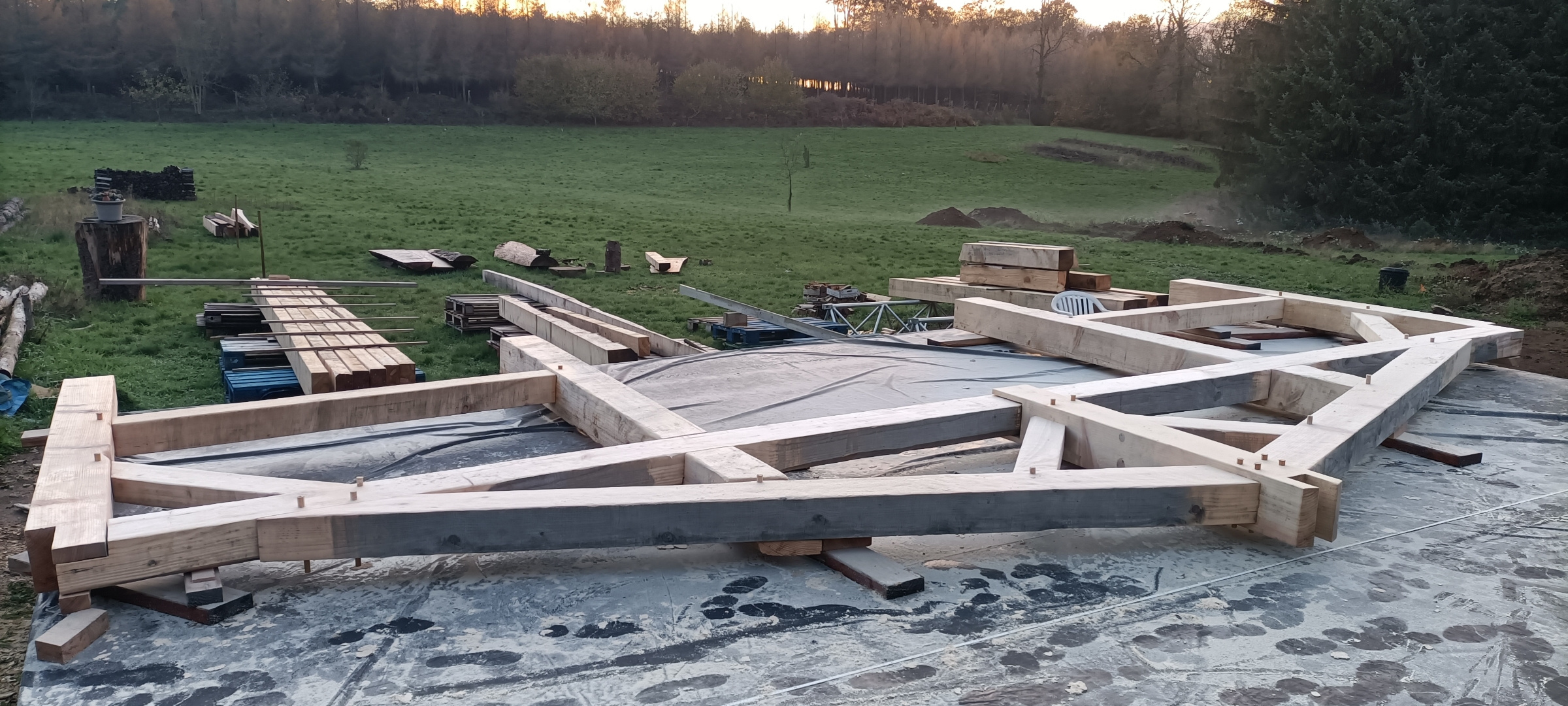

Tenons, mortaises, je suis en plein dedans ;) 8) :lol:

pk44 tu fabriques une cellule pour un MAN KAT 8x8 ? :thumbup:

Mouhaha
