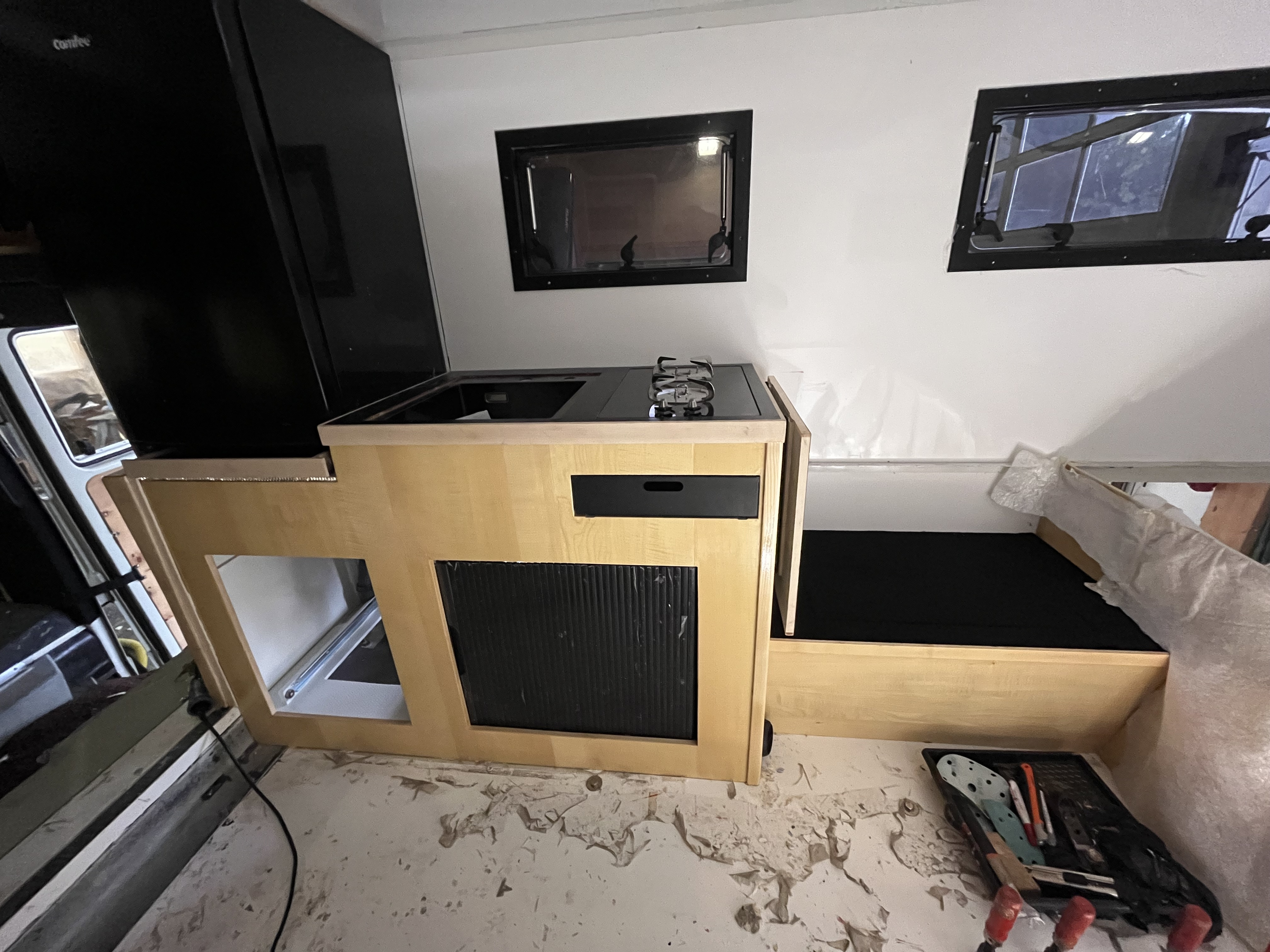

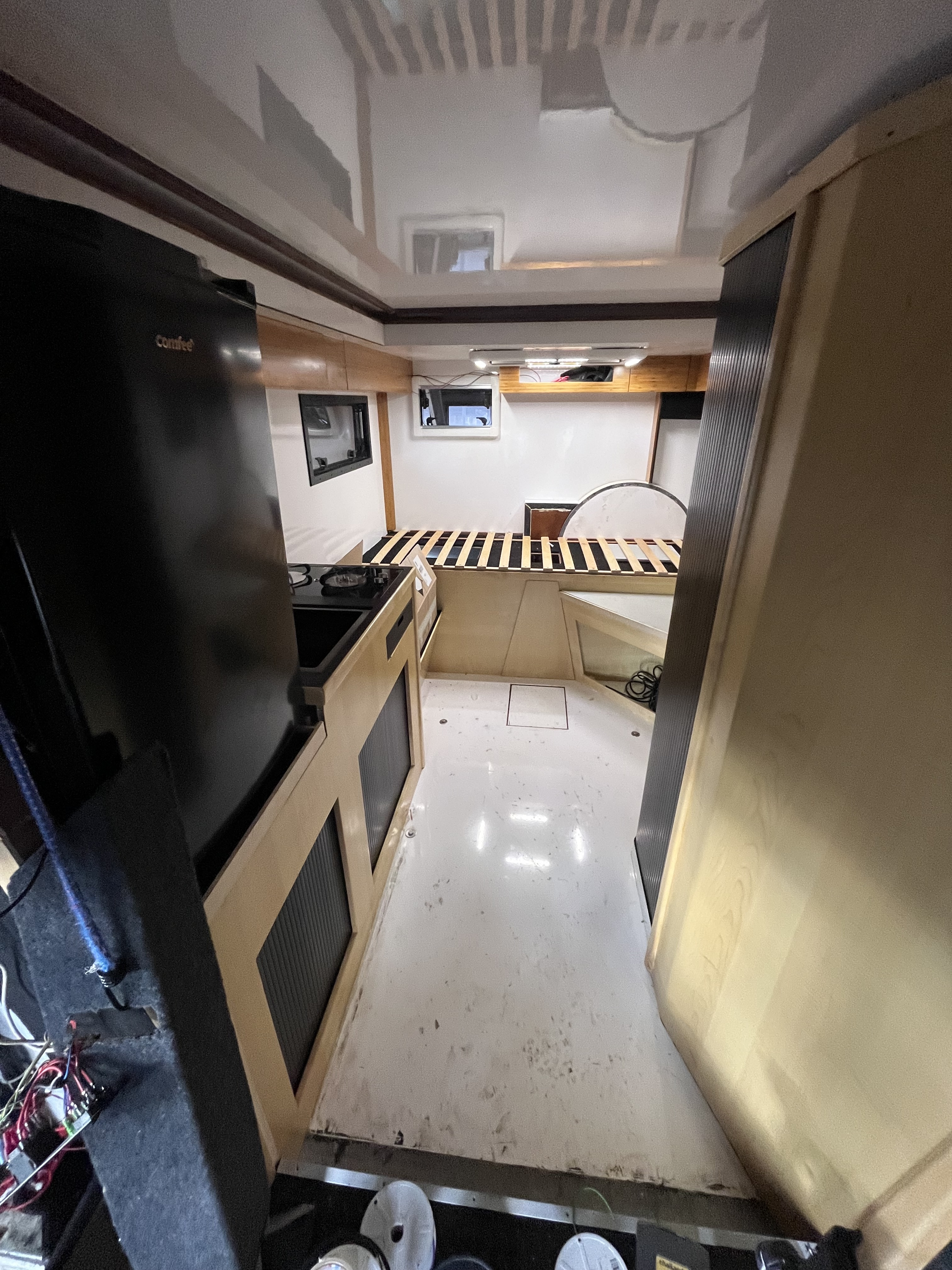

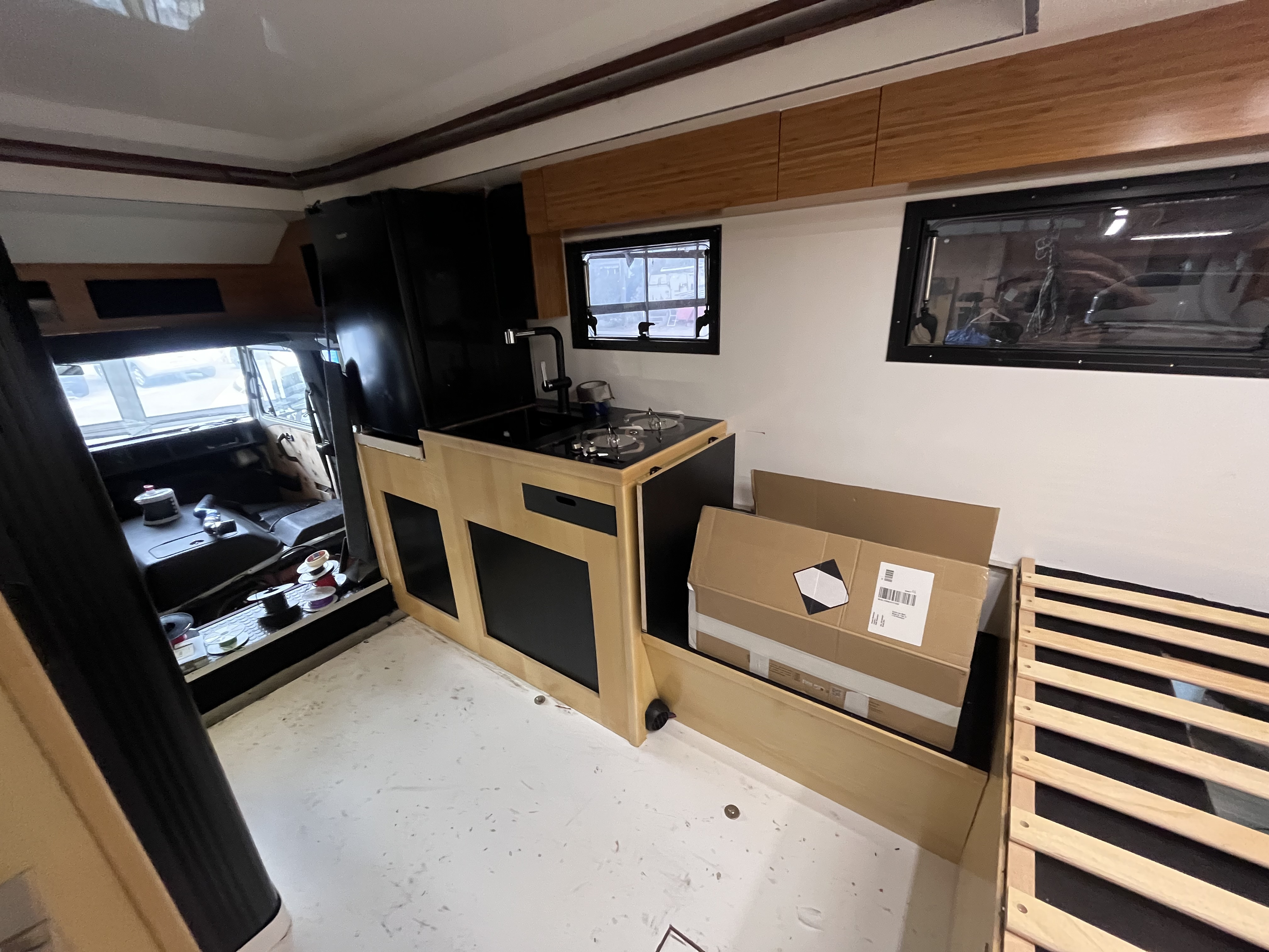

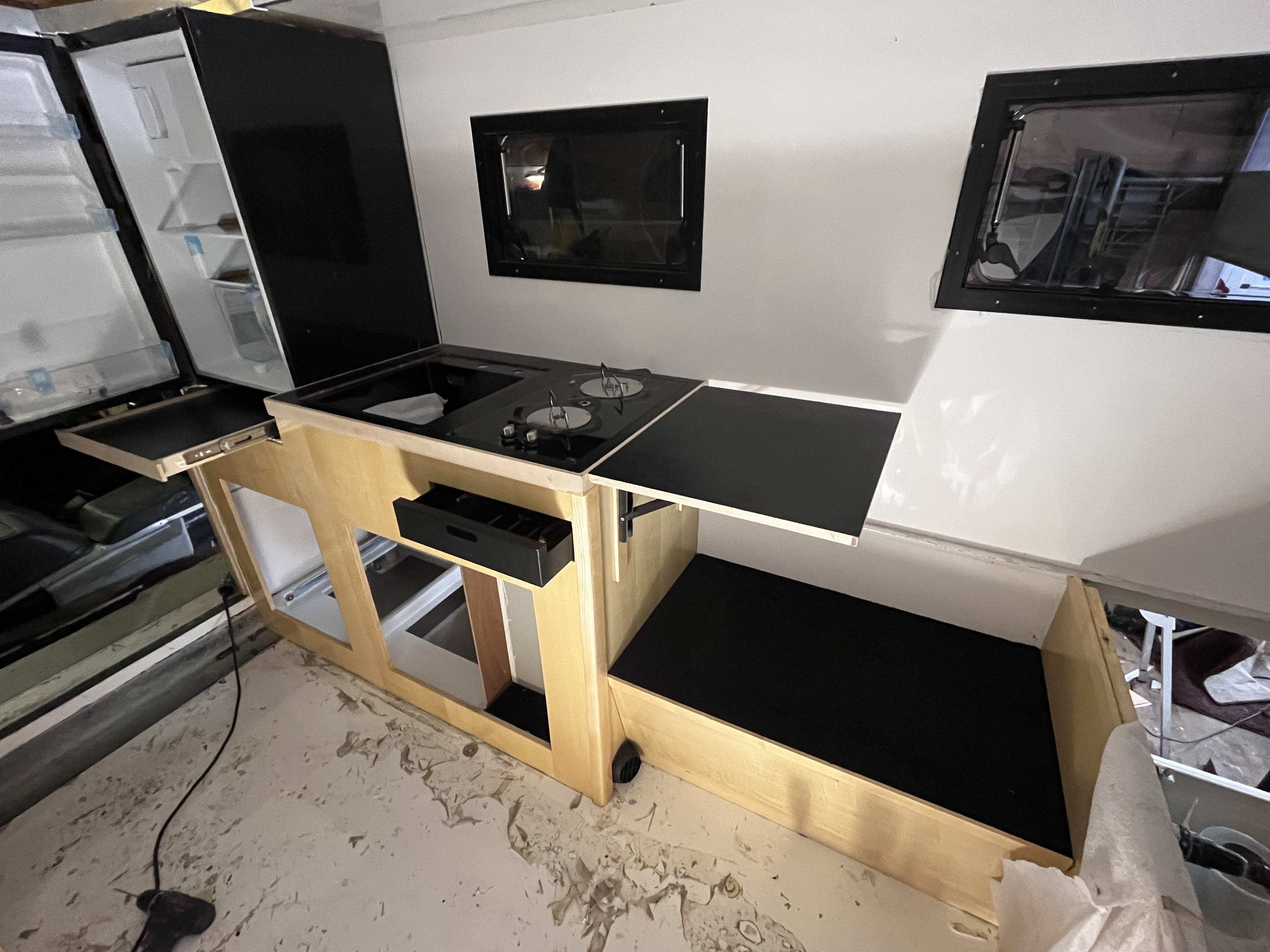

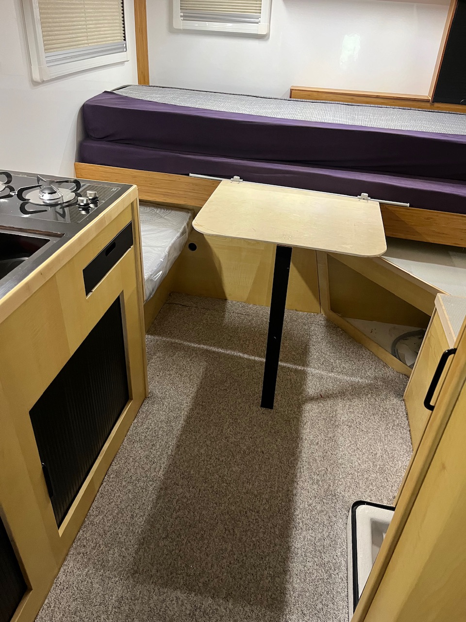

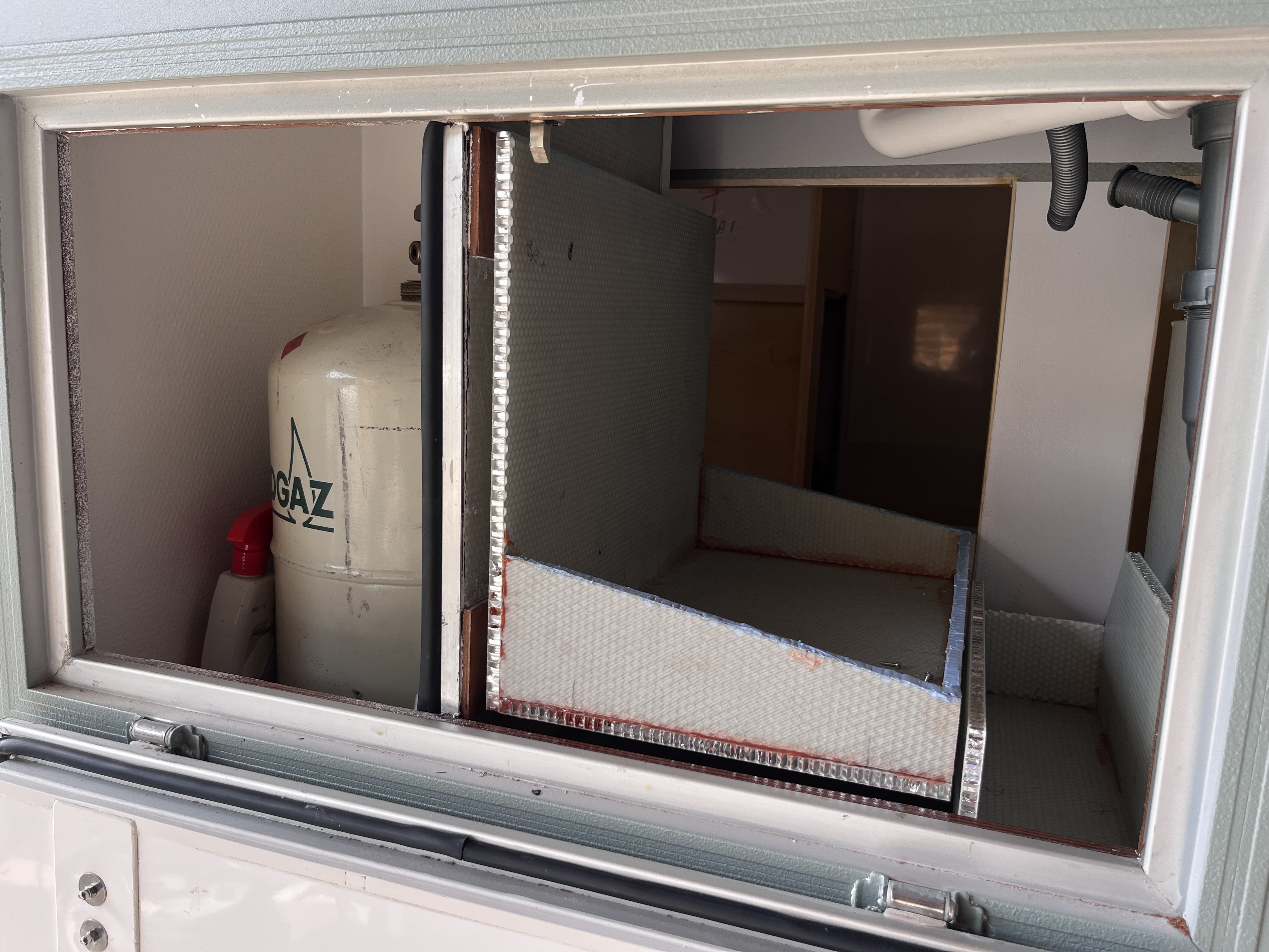

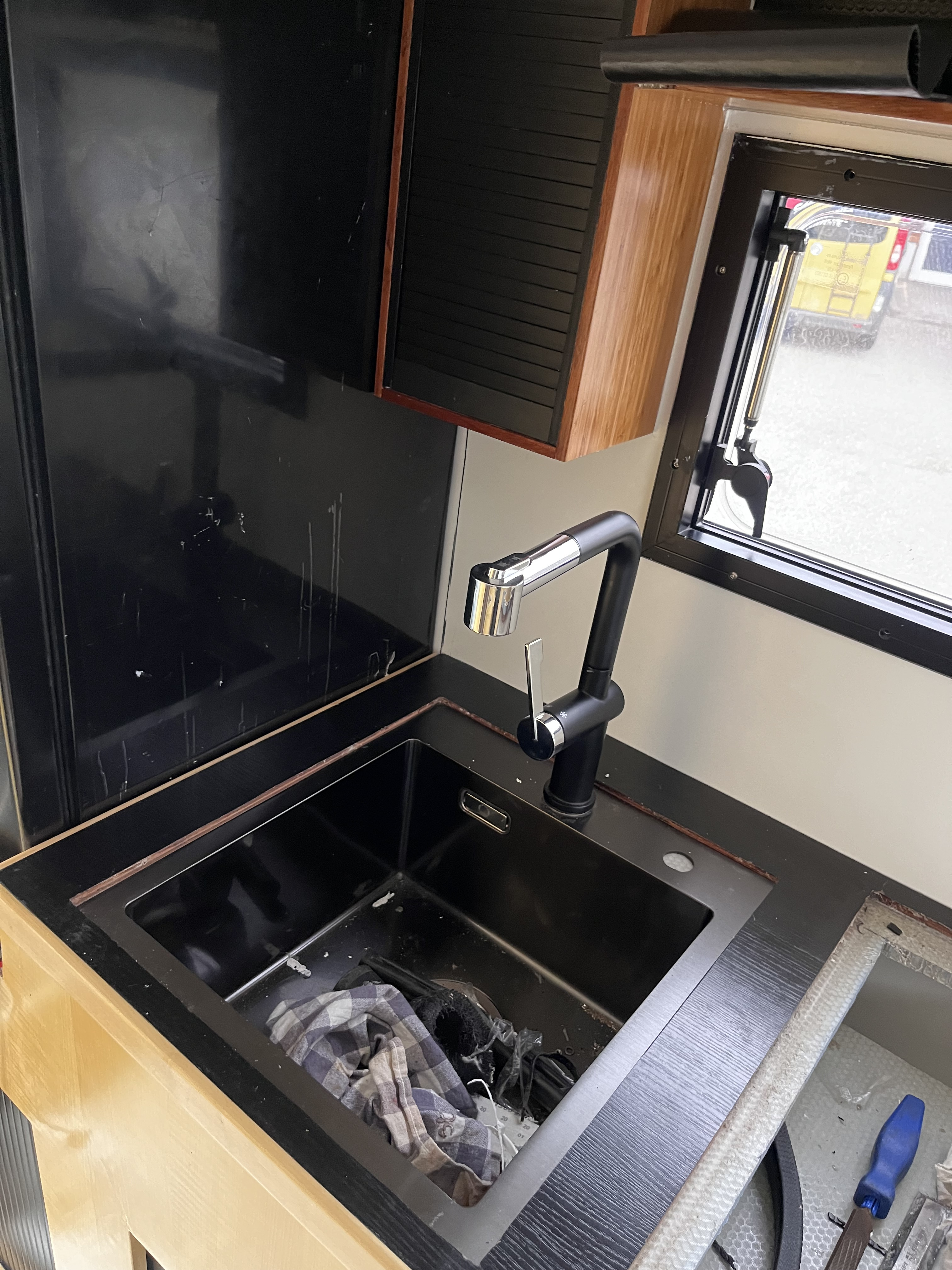

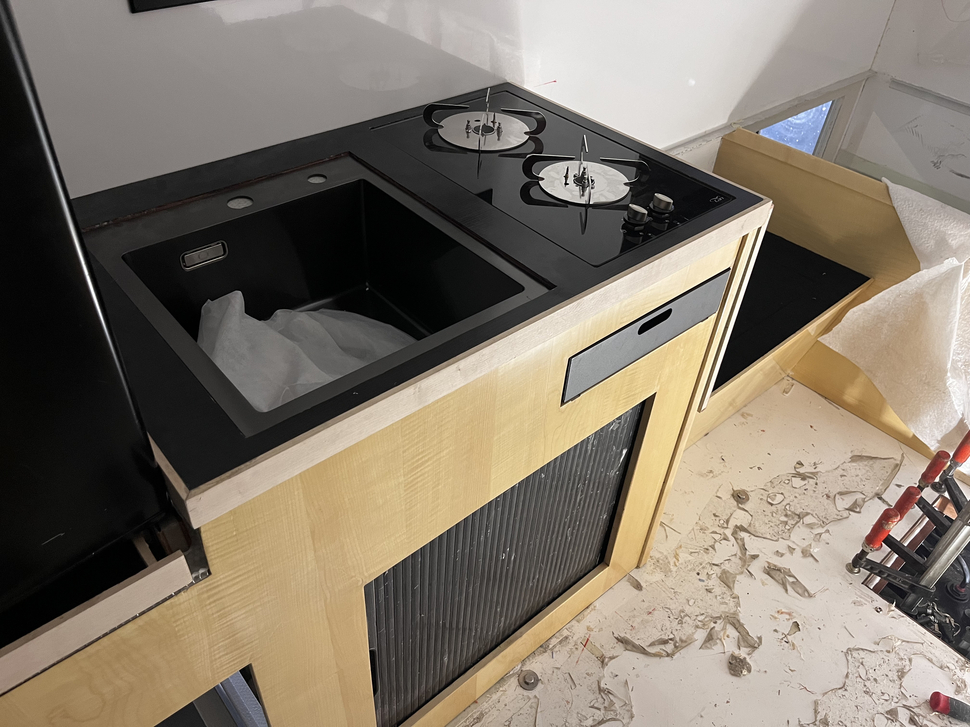

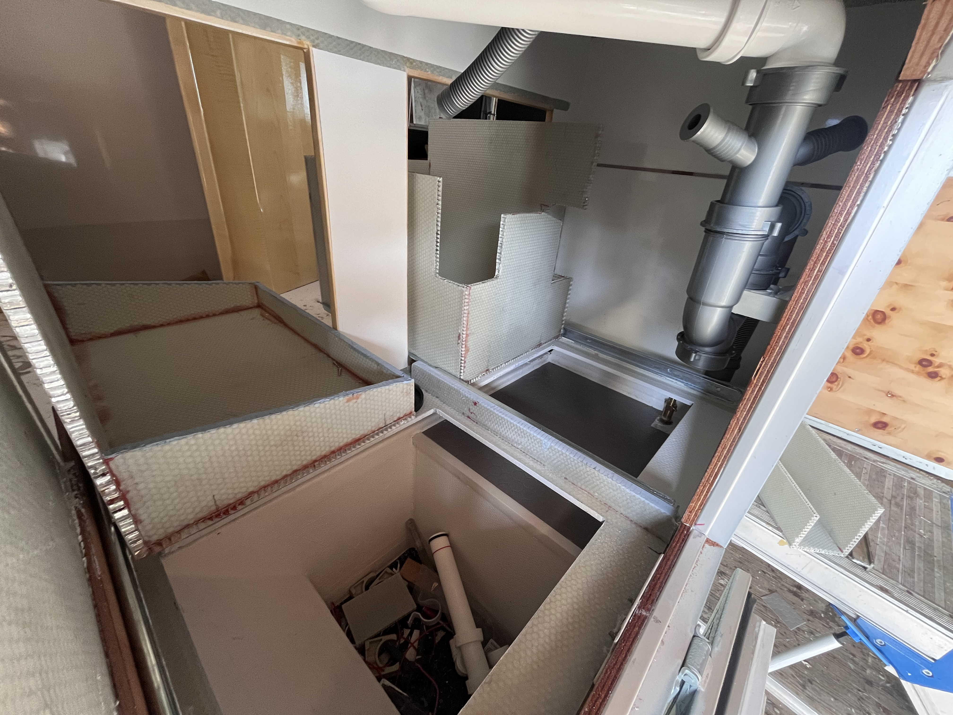

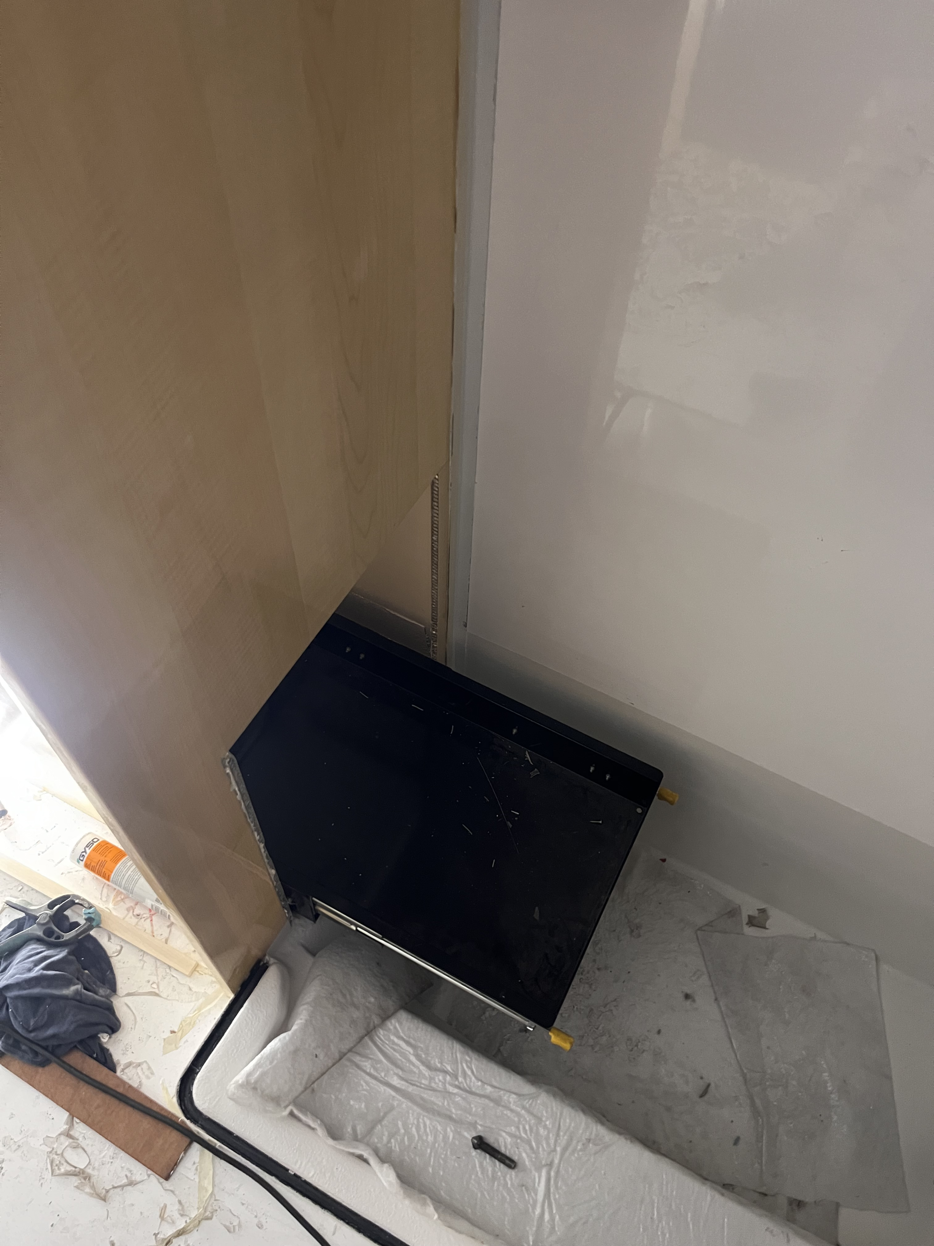

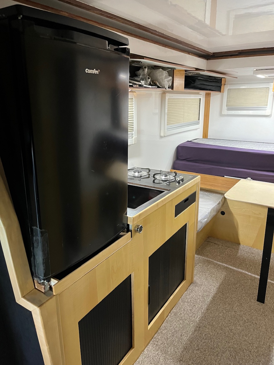

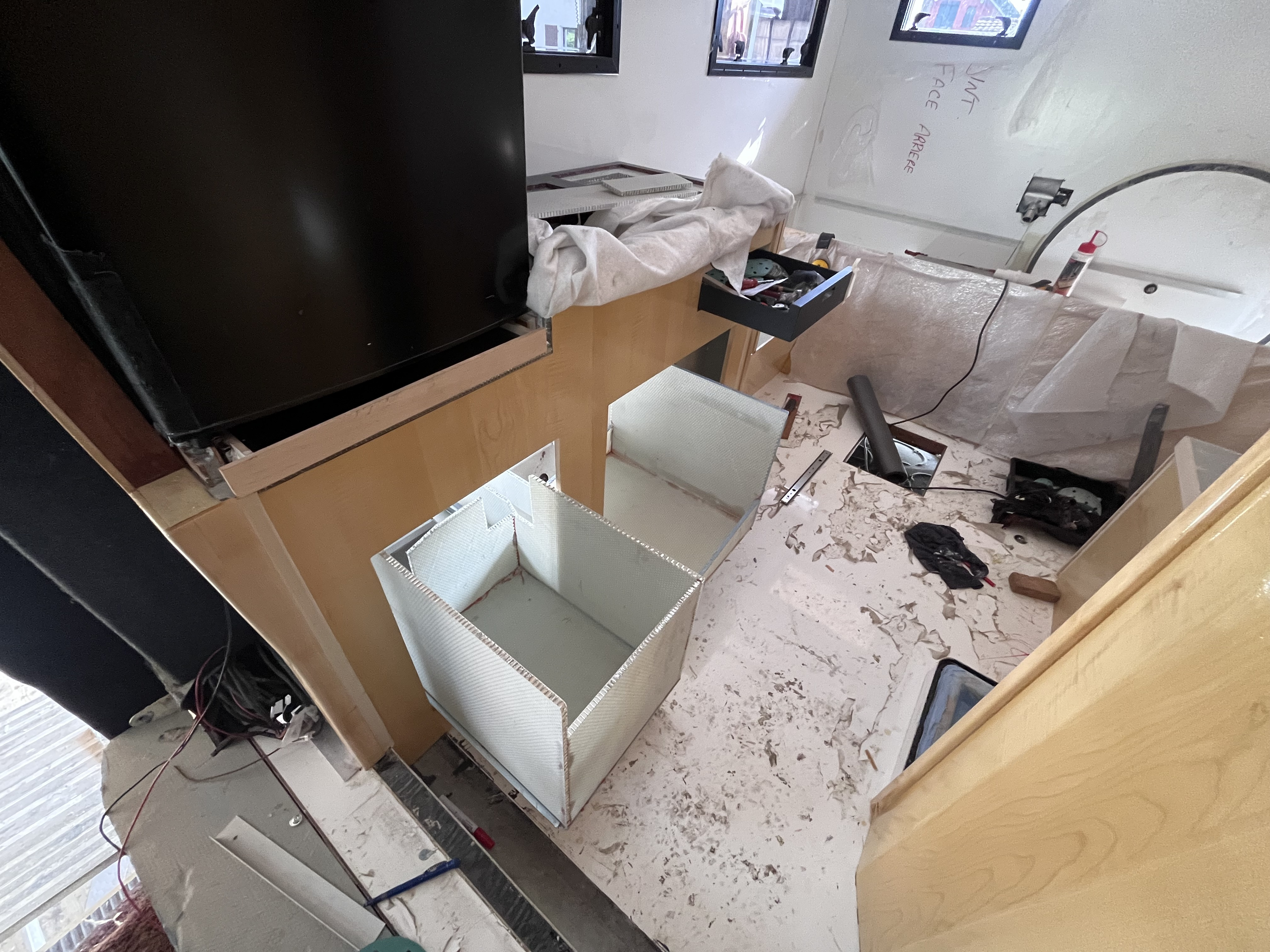

En vrac l aménagements intérieur les tiroirs cuisines sont accessibles également depuis l exterieur

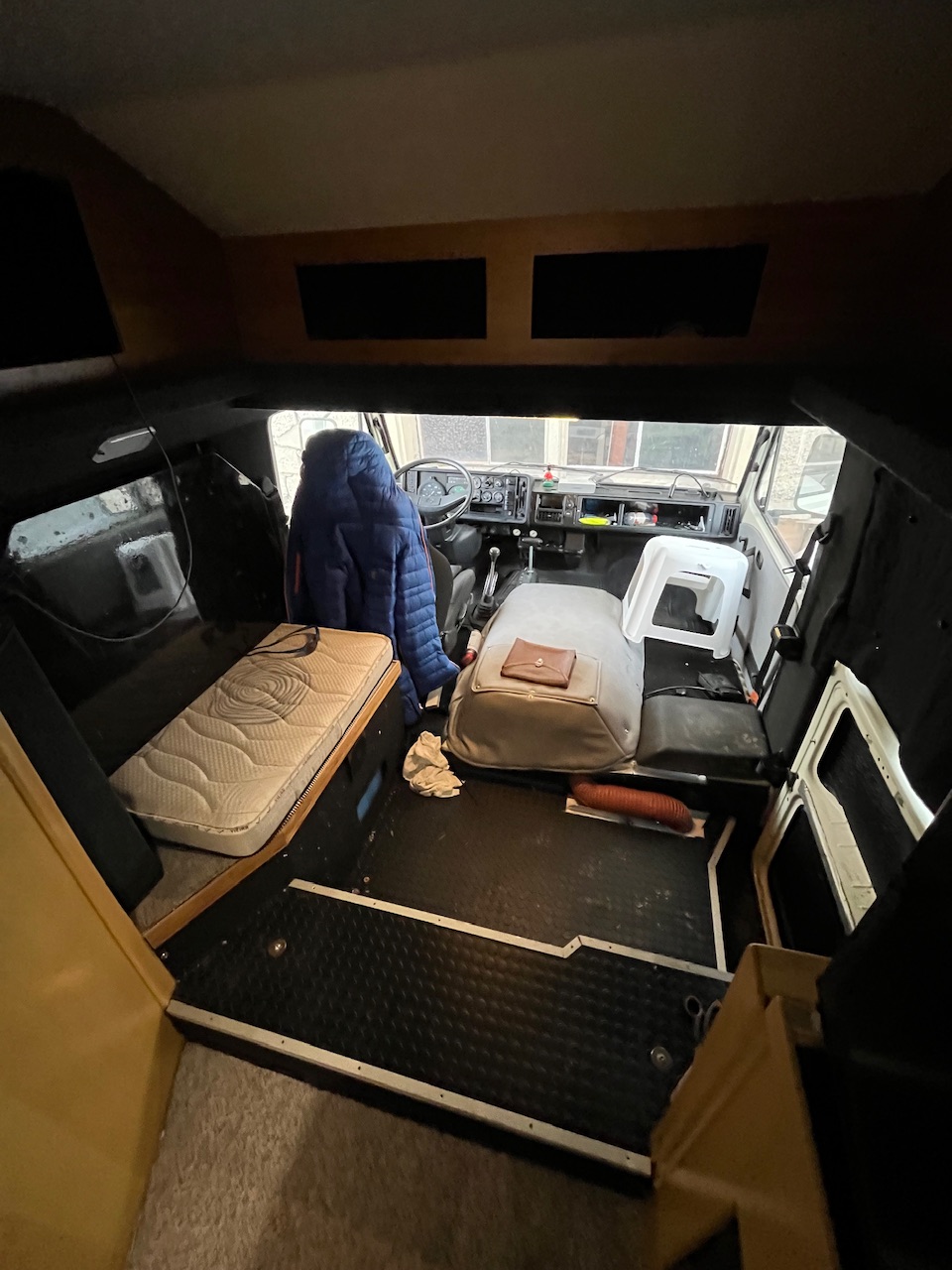

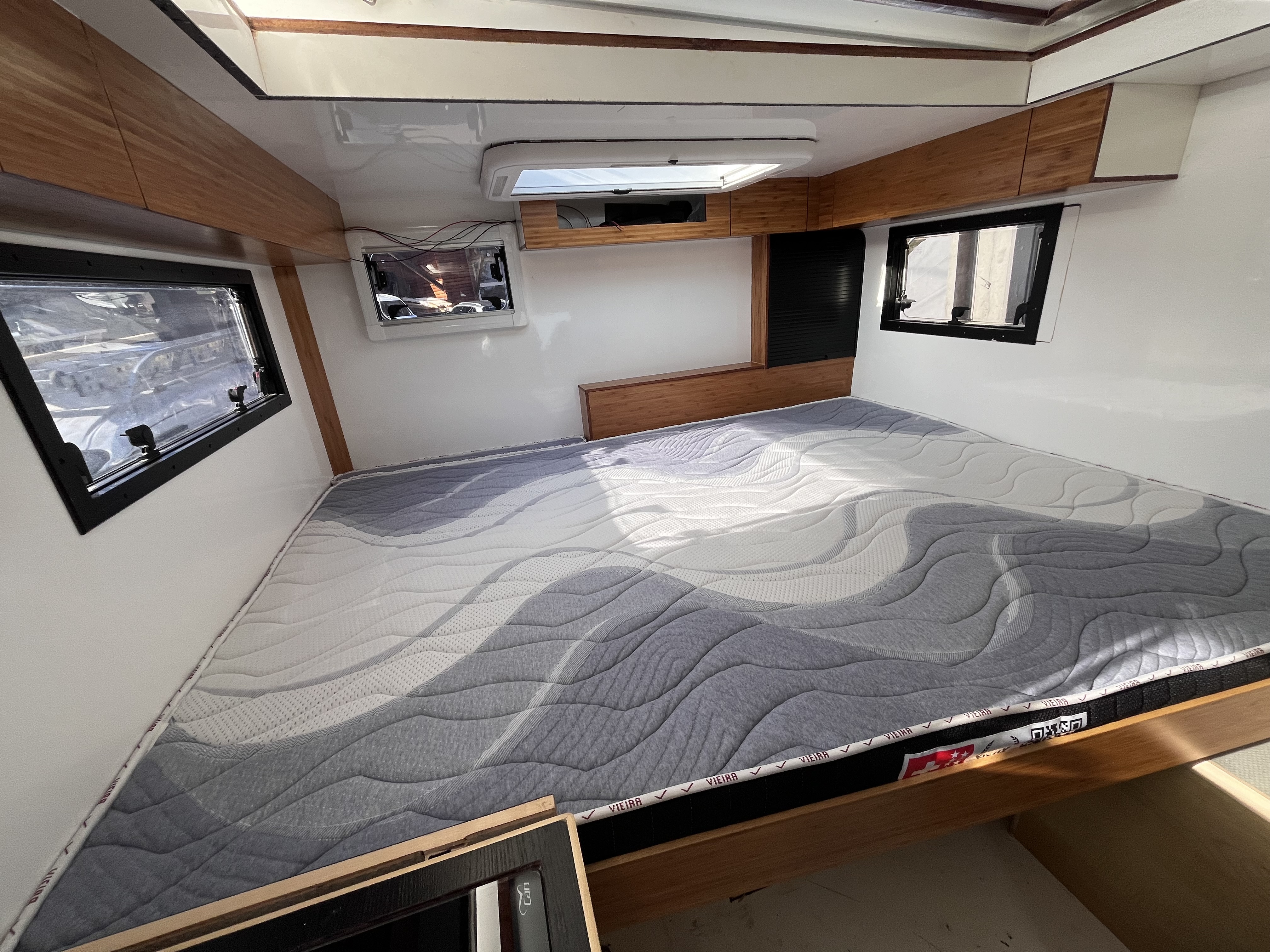

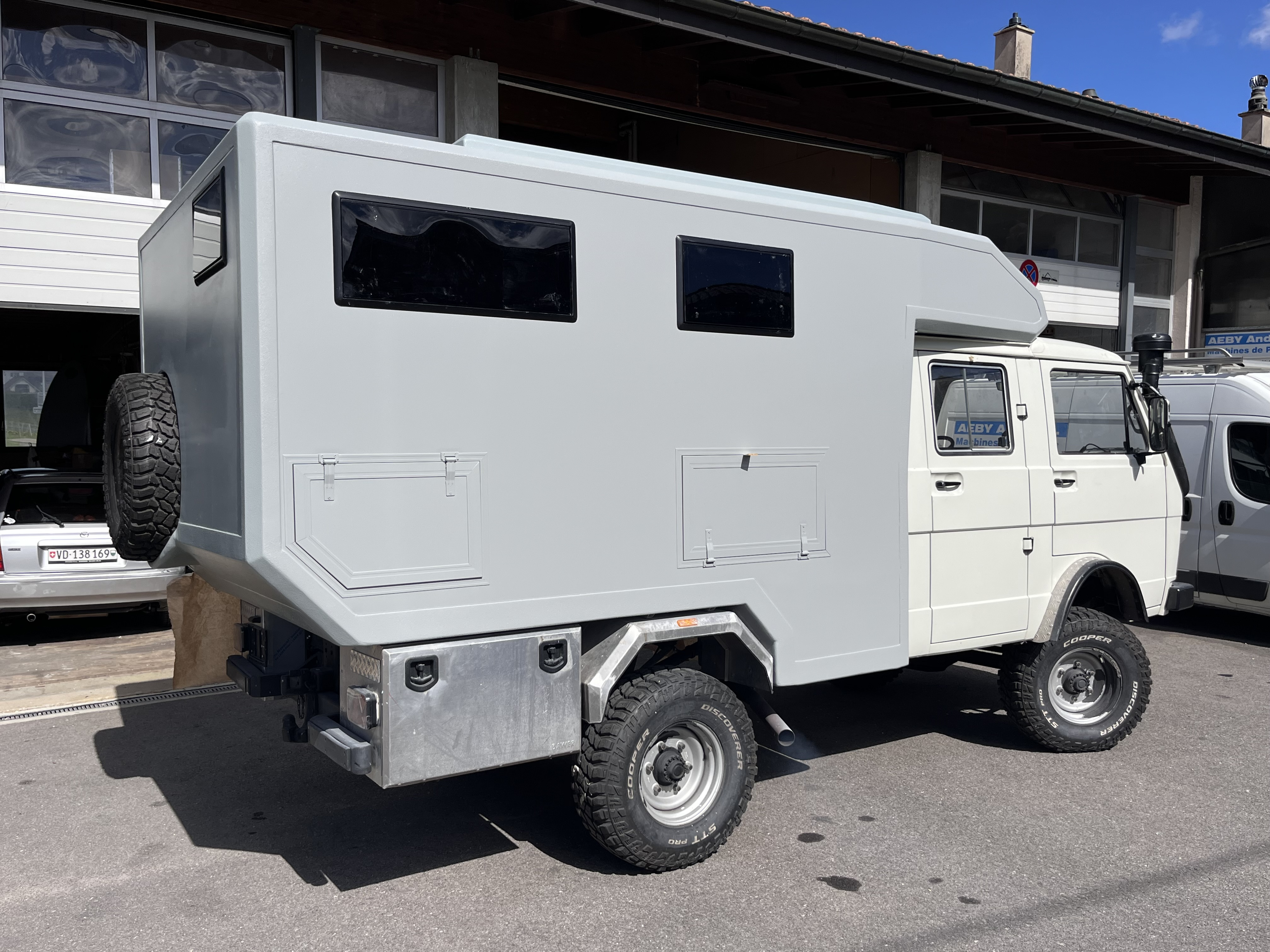

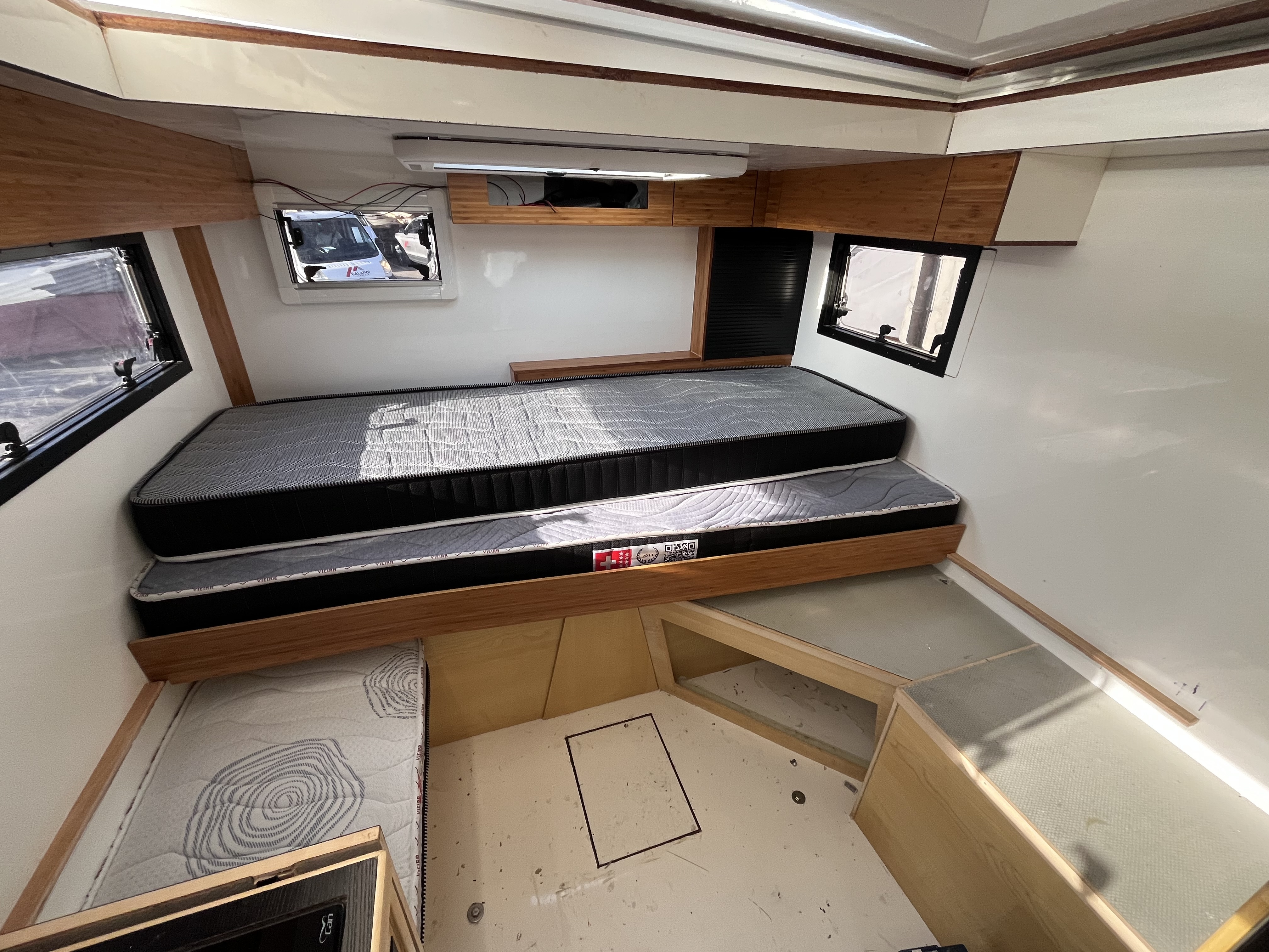

Bon je sais pas si cela intéresse du monde mais voilà les dernières avancées.
Plus qu'à poser le sol et il restera les détails et les optimisation. Mais elle est exploitable pour l hiver.

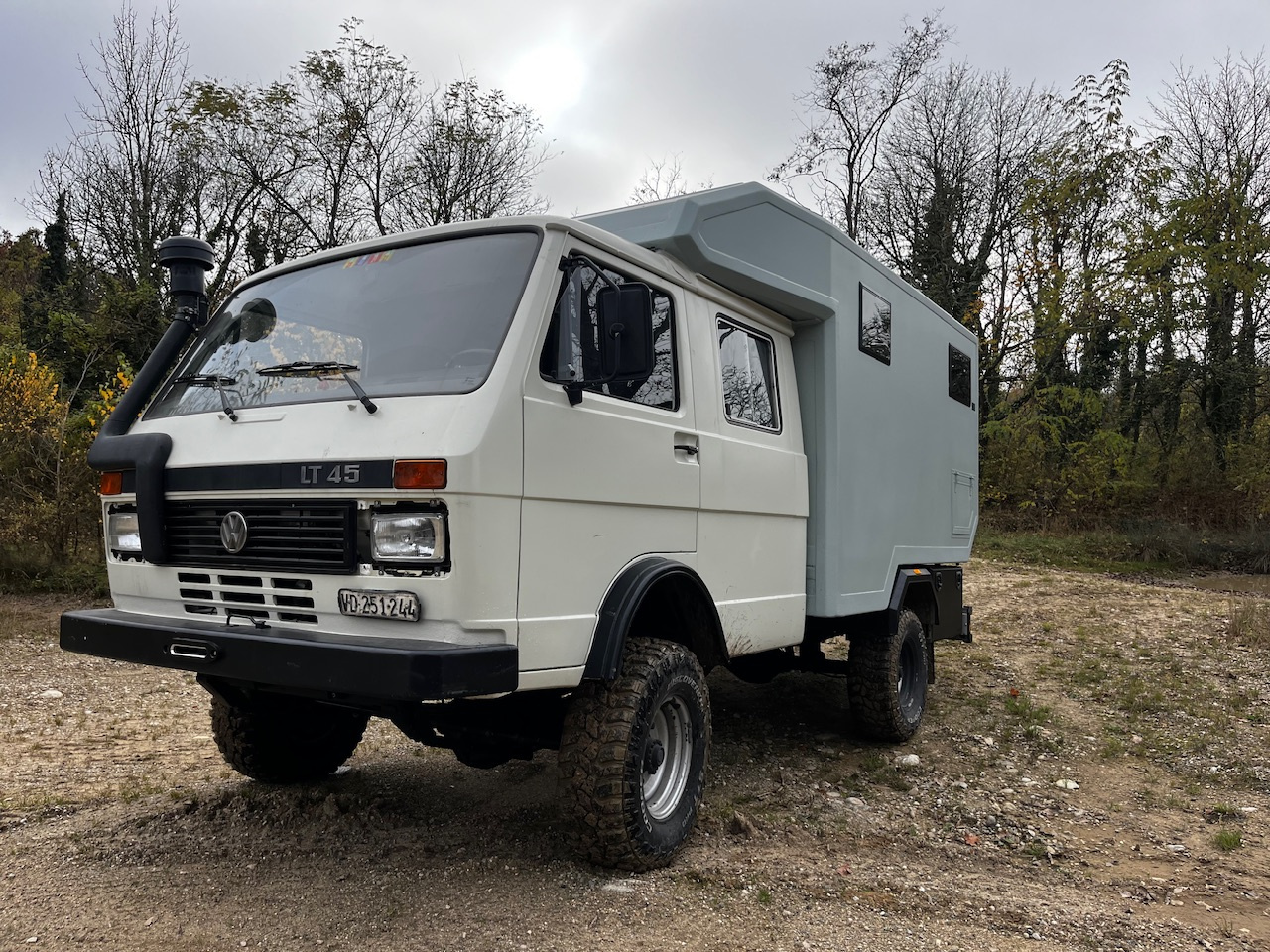

Voilà premier tour de roue et vie à bord reste plus cas la faire évoluer au fil de son utilisation.

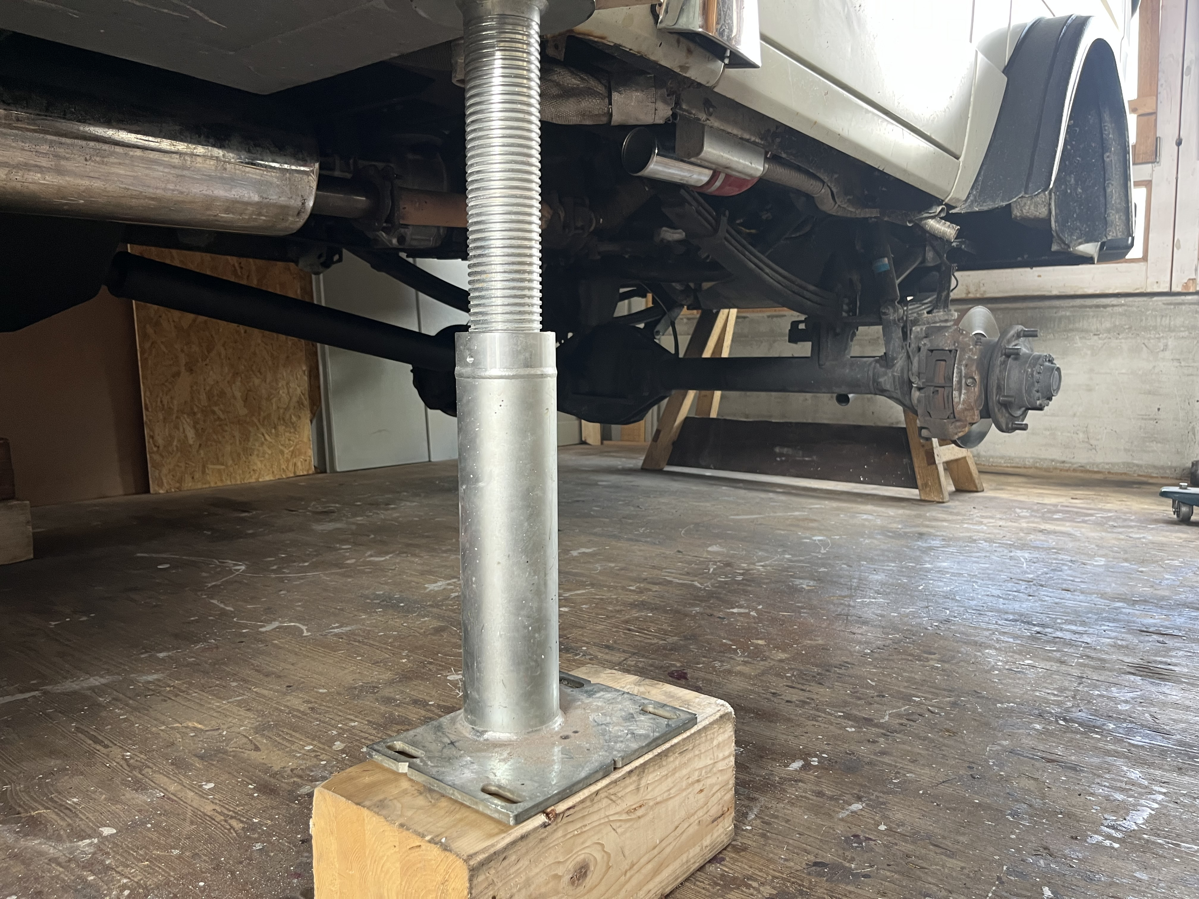

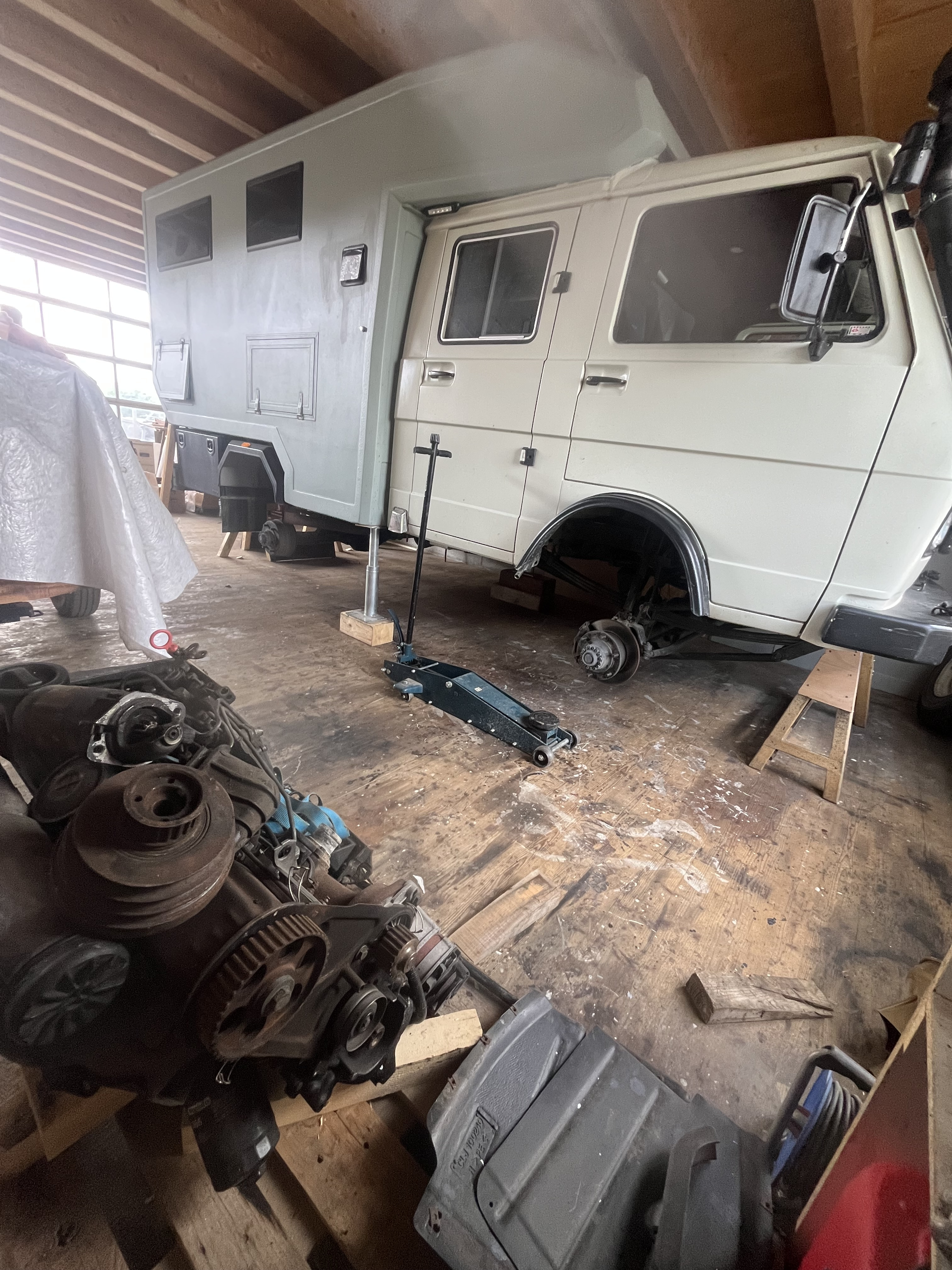

La partie cellule étant pratiquement terminée et ayant rouler environ 4000kl avec
Je peux commencer à optimiser été entreprendre la partie mécanique
Remplacement de la BV par une origine avec le bon ratio. De boite effectivement .
Changer le transfert par NP241
Par une 242 en 4x4 permanent et refroidisseur d huile
Dépose des ponts hurth pour fiabilisation et optimisation par Manfred après ils seront industrictible
Et dépose du moteur pour une réfection complète alésage et tout les joints etc….
Si tout va bien retour sur la route au printemps puis il sera stationné en Asie central.

Re: Mon LT 45

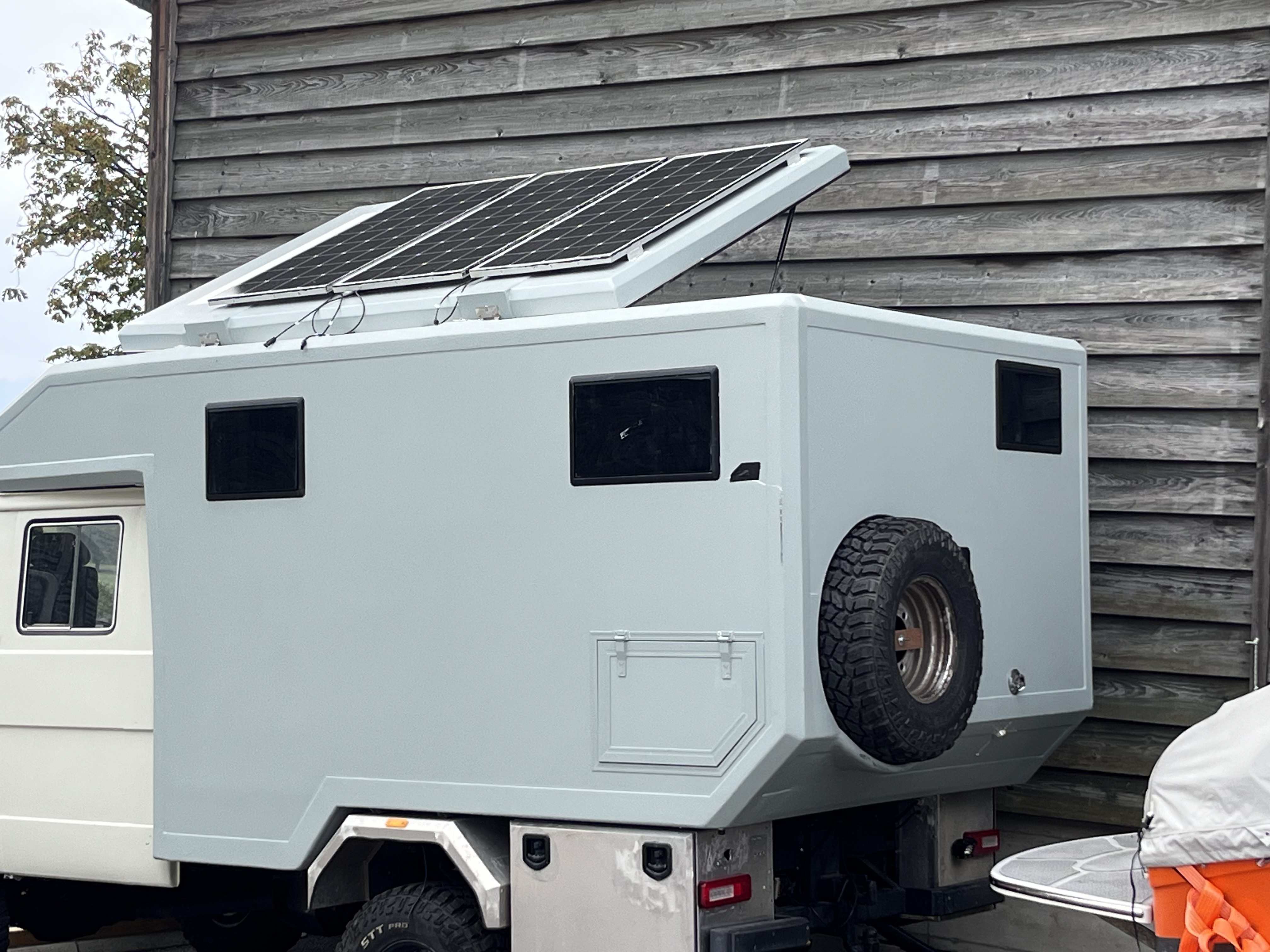

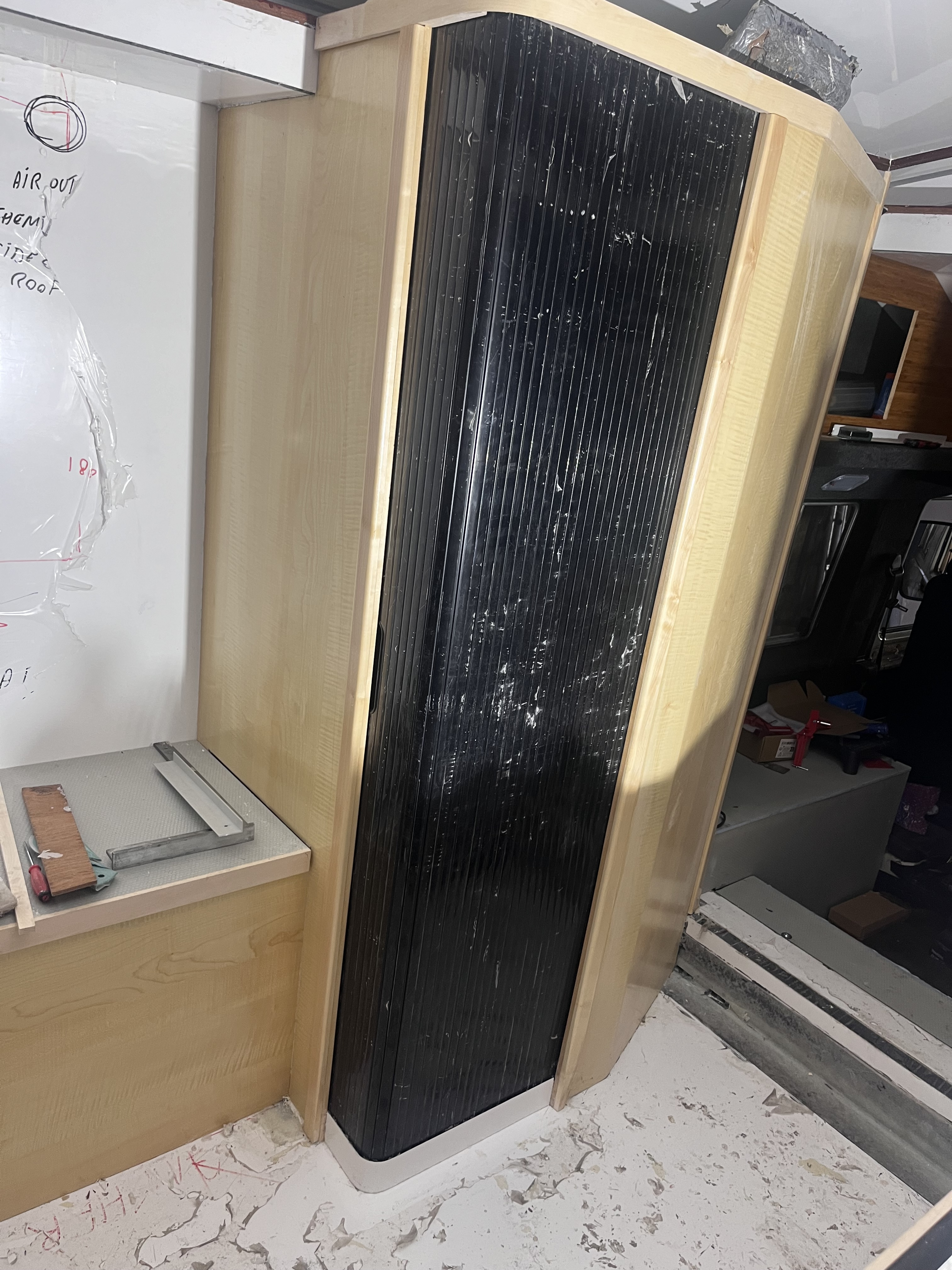

Moi, j'aime bien l'évier et le robinet ! J'ai horreur des éviers de camping-car gros comme un rince-doigts, dans lesquels ta sous-tasse à café ne rentre pas et où tu n'arrives pas non plus à remplir une petite bouteille d'eau avec ce put..n de bec de robinet (en plastique fragile) qui prend toute la place !
J'aime bien aussi les tablettes coulissantes et basculantes, les placards accessibles par l'intérieur et l'extérieur, les portes à rideau pour ne pas les avoir dans le chemin, le frigo à la hauteur des yeux, les panneaux en nid d'abeille (ça donne quoi à l'utilisation ?), le WC sur tiroir stocké sous un siège et qui coulisse dans le volume douche...
Je n'aurai qu'une remarque concernant ton toit ouvrant : tu y as fixé des panneaux solaires dessus. Lorsque l'on se stationne (pour une pause ou pour la nuit), on a généralement tendance à garer le véhicule avec la porte latérale vers soleil. Par contre, le tient s'ouvrant à l'opposé, tes panneaux sont orientés côté ombre et tu perds donc beaucoup de capacité de charge. Il me paraitrait plus logique que tes panneaux soient face au soleil !
Bon, je suppose qu'il y a certainement des contraintes d'aménagement que j'ignore et qui font que ce n'était pas possible.
A moins que tu as décidé de ne te déplacer que d'Est en Ouest dans l'hémisphère Nord (et inversement dans l'hémisphère Sud) et que tu refuses de manœuvrer pour mettre la porte de la cellule vers le soleil... ou que tu es photosensible... ou que c'est comme ça et pas autrement !
Bonne mécanique en attendant de remettre le contact !
Rémi
Rémi

Non aucun problème avec le solaire j ai très peu de consommateur et avec le frigo allumé H24 même en hiver à l ombre la batterie descend pas en dessous de 13v et jamais en dessous de 60% de sa capacité .

Re: Mon LT 45

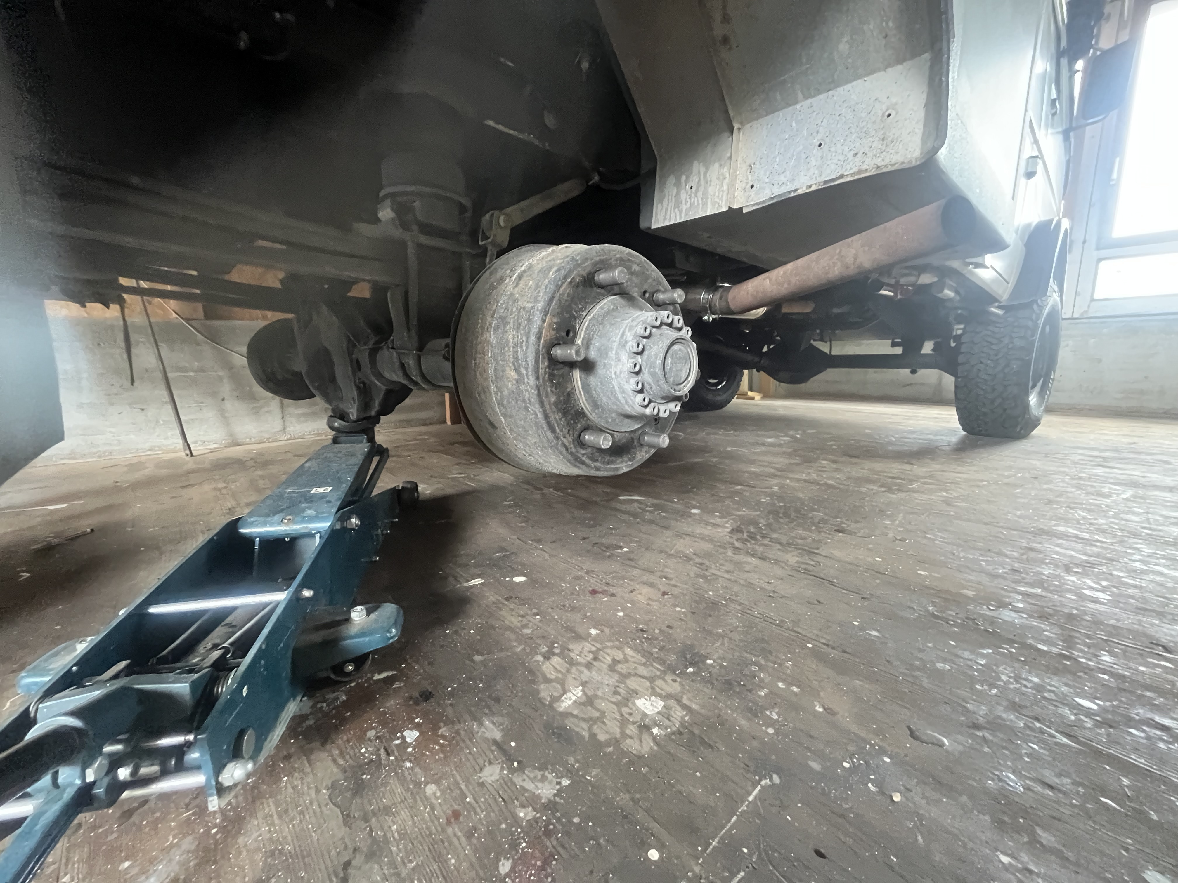

Voilà prêt pour faire tomber les ponts Hurth pour la fiabilisation et optimisation ensuite ils seront pratiquement indestructibles. J'ai eu de très bons retours de ceux qui ont fait la modif. Donc contrairement à ce que tout le monde prétend, c'est possible et les pièces existent pour Hurth.

Les ponts sont en réfection

Je dois hélas remplacer la couronne du hurth et le
Pignon d attaque .
