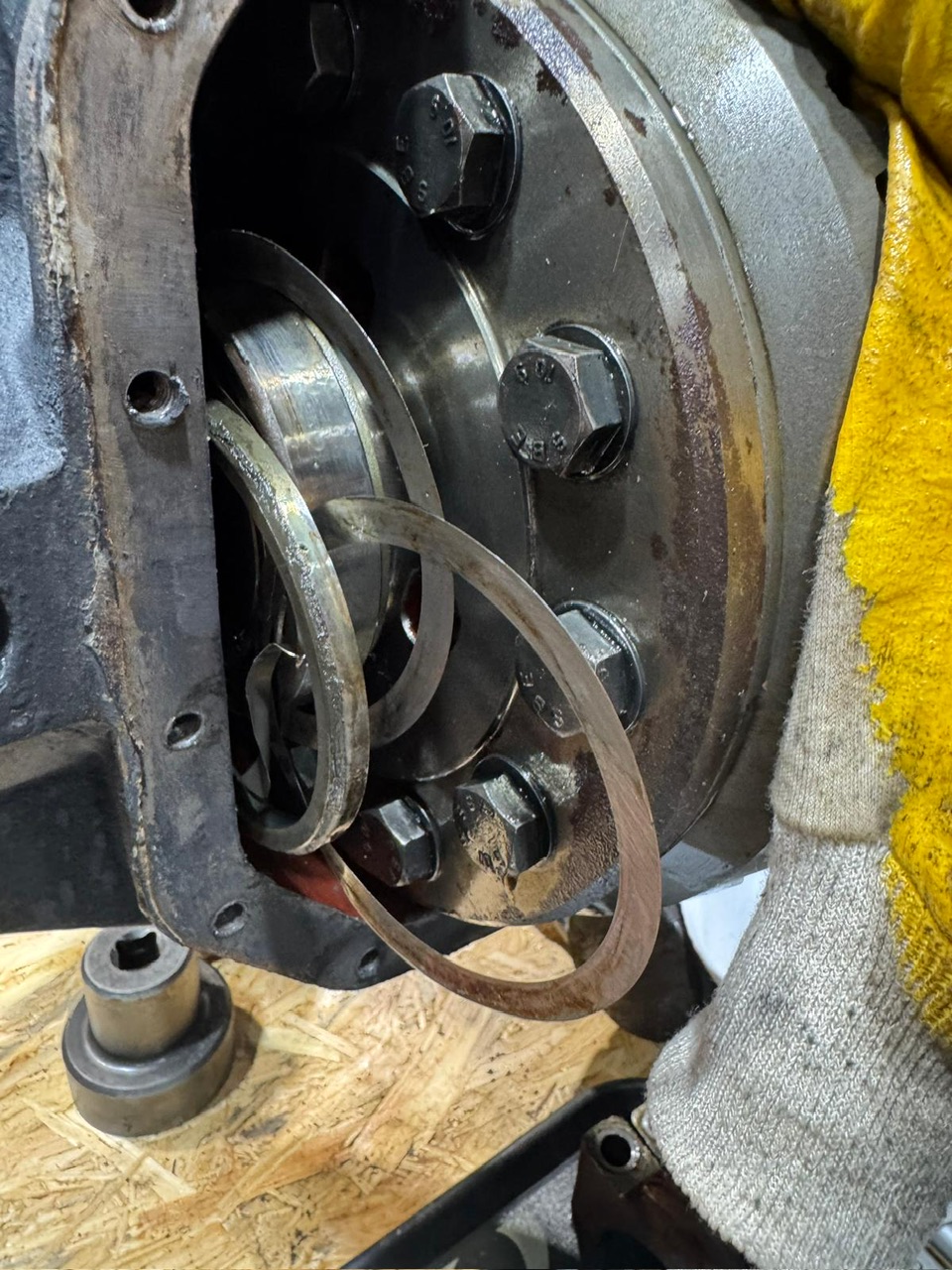

Posts: 239
Joined: 15 Apr 2012 11:29
Re: Mon LT 45
Post by def130 »

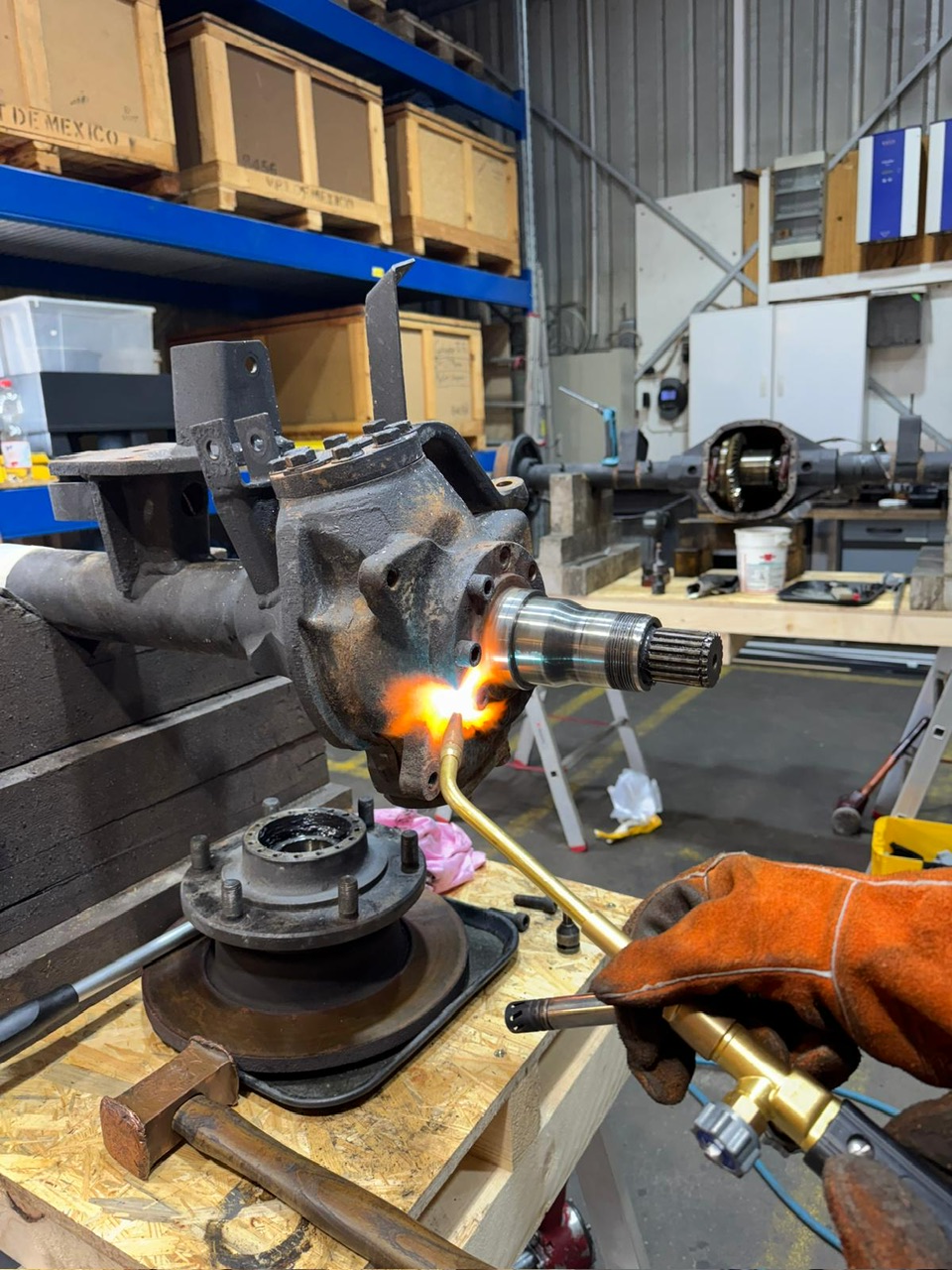

Voilà prêt pour faire tomber les ponts Hurth pour la fiabilisation et optimisation ensuite ils seront pratiquement indestructibles. J'ai eu de très bons retours de ceux qui ont fait la modif. Donc contrairement à ce que tout le monde prétend, c'est possible et les pièces existent pour Hurth.

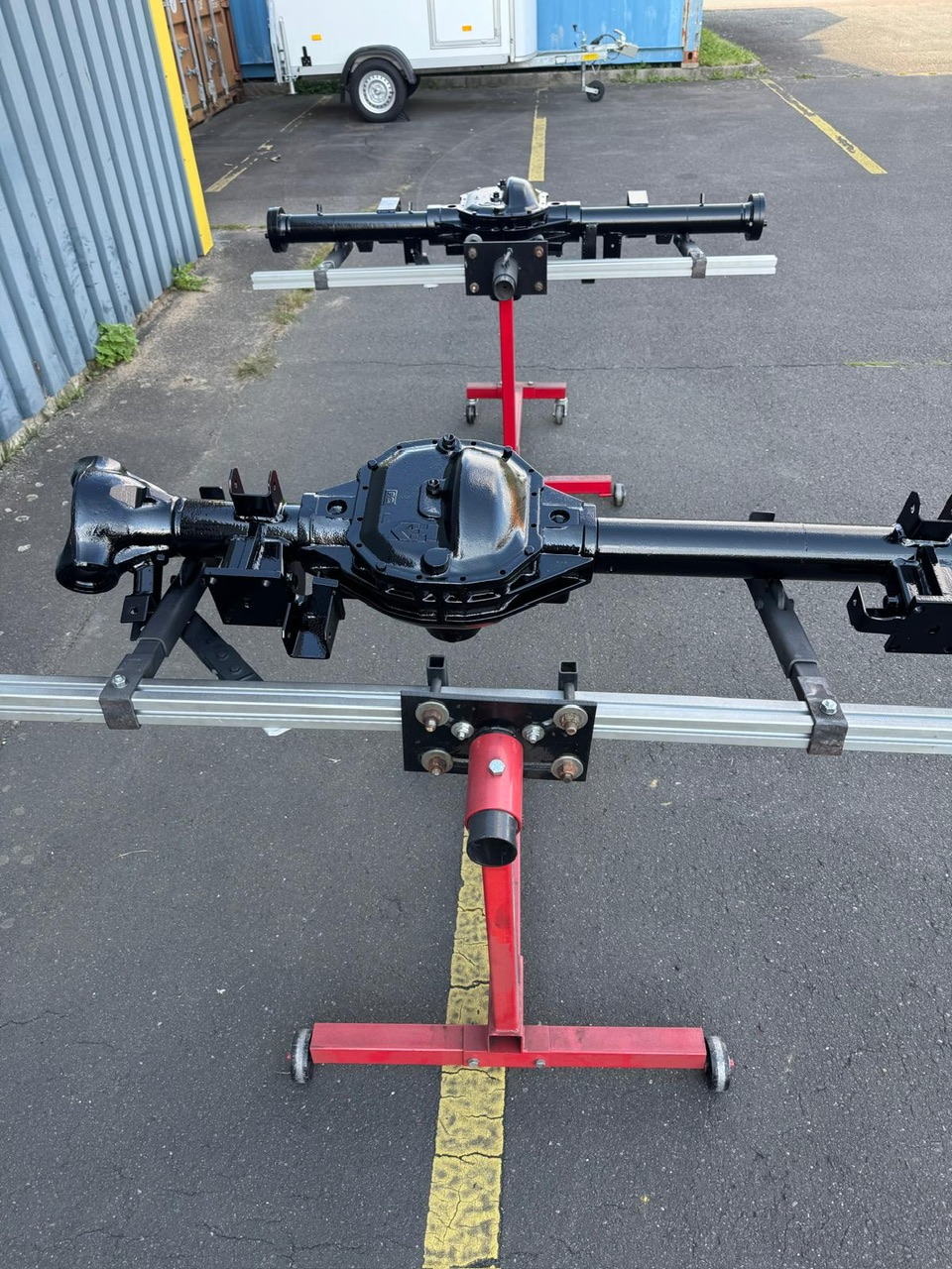

Les ponts sont en réfection

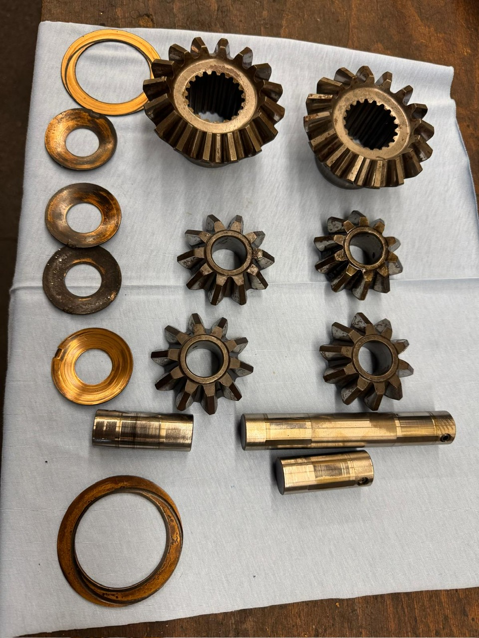

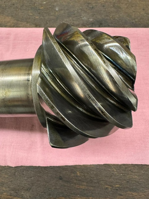

Je dois hélas remplacer la couronne du hurth et le
Pignon d attaque .

J'ai effectivement eu vu plusieurs infos de "spécialiste" qui refont les ponts Hurth de LT (à minima) en allemagne, je ne connais pas les tarifs, mais je connais ce "genre" de mécanique, et c'est souvent onéreux.
En tout cas c'est une bonne chose que tu ai sauté le pas !
Concernant le couple conique que tu va devoir remplacer j'imagine que tu ne pourra pas mettre du neuf ? C'est forcément de l'occasion ?
Renault B120 Ponticelli
Peugeot 406 2.2i
User avatar
def130
Pompier de niveau 6
Pompier de niveau 6
Posts: 239
Re: Mon LT 45
Post by def130 »
Tout est en pièces neuves
Mais ça coûte une paire de couilles
On trouve en neuf mais seulement chez Manfred car il a fait à fait refabriquer les couronnes et pignon d attaques .
C est vrai les prix piquent un peux environ 14 k pour le pont arrière .
Je sais pas si il fait aussi pour les B

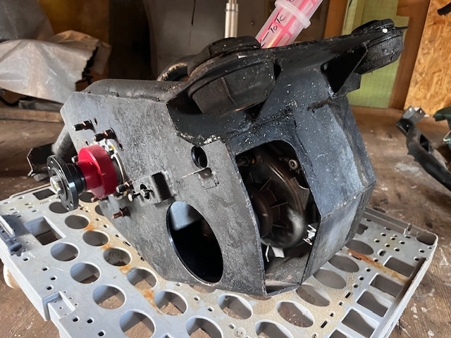

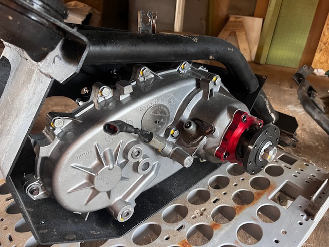

Voila le transfer à la base c est celui d un umvee modifier
Donc 4x4 permanent position standard normal en longue une position 4x4 avec central bloque puis neutre et ensuite vitesse courte ,en courte le central est automatiquement enclenché en permanence .
En plus bloc avant et arrière sur les ponts.(d origine) commandé par dépression.

Post by hippo »
il va nous faloir lister bientôt les montages de transfert exotiques... on avait celui de trm 4000 sur un bremach, par nomade viewtopic.php?p=76629#p76629
celui de nissan atleon/cabstar de pere maimi sur ponticelli par new one viewtopic.php?p=213190#p213190
et maintenant celui de umvee sur LT
tu saurais nous en dire plus sur la raison de ce choix de model en particulier ?
User avatar
def130
Pompier de niveau 6
Pompier de niveau 6
Posts: 239
Re: Mon LT 45
Post by def130 »
Parce que c est un modèle desoladiriser et super solide et 4x4 permanent avec tous ce qu il faut et on en trouve à la pelle sur le marché également le bon ratio. Juste les sorties ont été adapté pour le LT
Les transfer NP sont super connu i y a rien de exotique .
