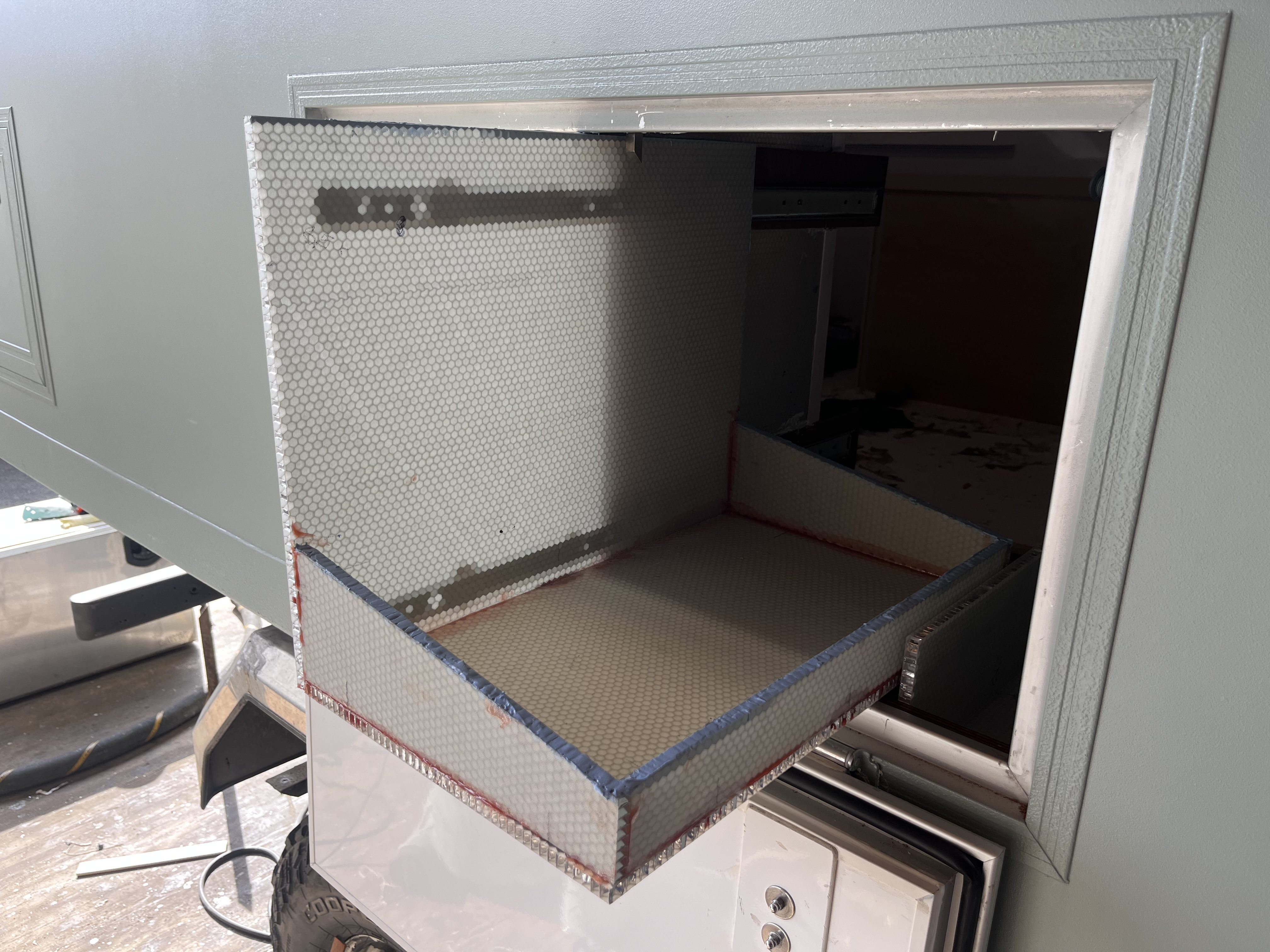

En vrac l aménagements intérieur les tiroirs cuisines sont accessibles également depuis l exterieur

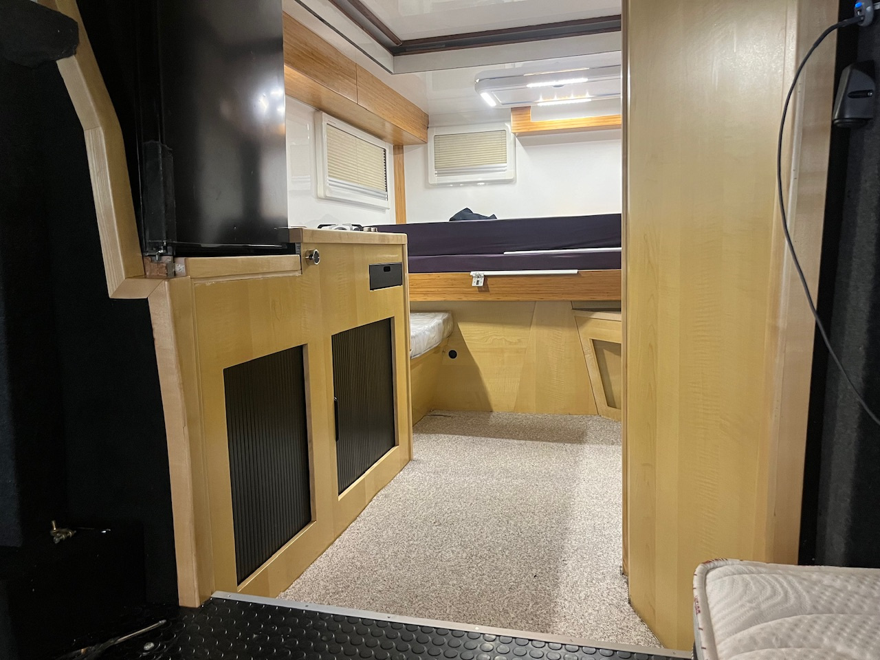

Bon je sais pas si cela intéresse du monde mais voilà les dernières avancées.
Plus qu'à poser le sol et il restera les détails et les optimisation. Mais elle est exploitable pour l hiver.

Moi, j'aime bien l'évier et le robinet ! J'ai horreur des éviers de camping-car gros comme un rince-doigts, dans lesquels ta sous-tasse à café ne rentre pas et où tu n'arrives pas non plus à remplir une petite bouteille d'eau avec ce put..n de bec de robinet (en plastique fragile) qui prend toute la place !
J'aime bien aussi les tablettes coulissantes et basculantes, les placards accessibles par l'intérieur et l'extérieur, les portes à rideau pour ne pas les avoir dans le chemin, le frigo à la hauteur des yeux, les panneaux en nid d'abeille (ça donne quoi à l'utilisation ?), le WC sur tiroir stocké sous un siège et qui coulisse dans le volume douche...
