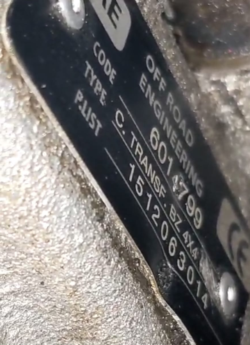

Voici la référence du transfert :
Sur mon montage il y à un petit compresseur, ou une pompe à vide.. l'un ou l'autre :?:
Et une série d'électrovannes piloté par des relais
Au TDB j'ai un interrupteur principal qui met en route le compresseur/pompe-à-vide.
Puis deux autre pour le passage en 4x4 et un second pour les lentes.
