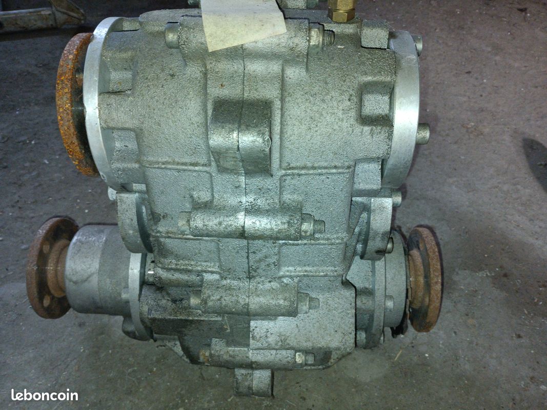

si d'autres étaient tentés par l'aventure ... ou des possesseurs d'atleon ou de cabstar, voilà bien le genre de pièce a se mettre de coté
https://www.leboncoin.fr/equipement_auto/2302297669.htm 1500e (au passage c'est le vendeur de l'atleon qui est a vendre depuis longtemps
viewtopic.php?p=204767#p204767)
"VDS: boite de transfert neuve pour nissan atleon ou cabstar. cause double emploi."
