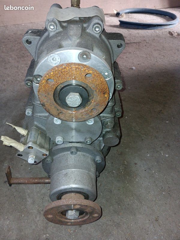

Montage d'un transfert alternatif sur B110 Ponticelli
- Posts: 3315
- Joined: 10 Oct 2007 15:16
Re: changement boite transfert sur B110 Ponticelli
Pas de fuites après 4000 km de route (pas de 4x4)

bon travail! Avez-vous étudié la possibilité de monter celui d’un tp3?

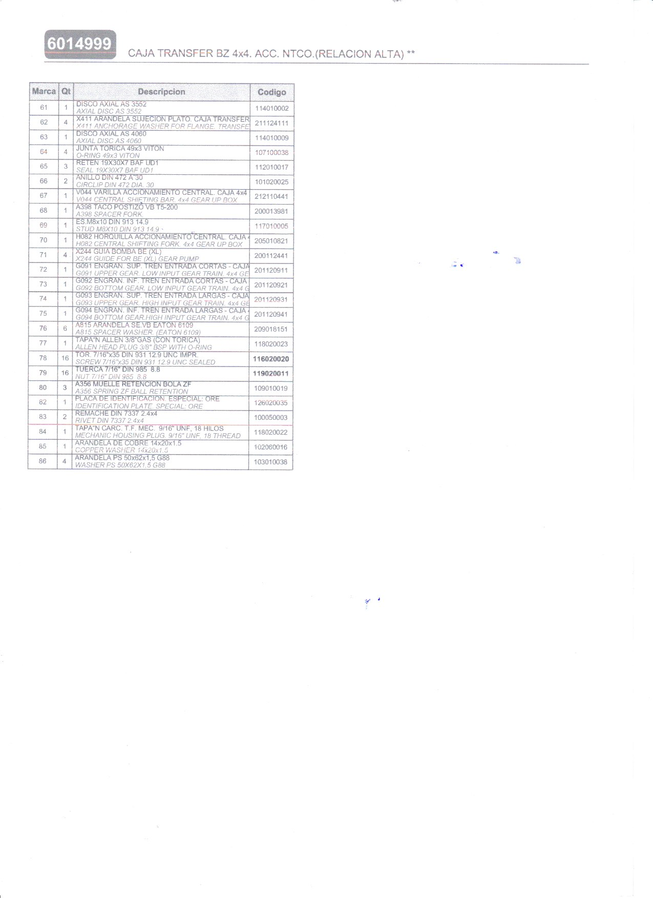

Bonjour Newton
J'ai la même BT sur mon nissan atleon 4x4
N'aurais-tu pas les éclatés et la référence de la bt la plaque n'est plus sur la mienne j'ai les joint spi a changer
Merci
Ty zef
Merci
Ty zef
- Posts: 3315
Avec beaucoup de retard...
J'espère que c'est lisible
Cdt
Cdt

comme je découvre ce sujet sur le tard... mais qu'il y a quelques questions que j'ai trouvé interessantes a commenter:
mais surtout quitte a partir sur un transfert nécessitant des adaptations de fixation et pneumatique pour les commandes...comme Nomade j'aurais aussi choisi de monter un truc surdimensionné (trm 2000? 4000?) pour peu qu'il tourne dans le bon sens et surtout pas cher et facile a trouver. (ce qui est déjà moins le cas de celui ci je pense)
mais c'est un choix qui se respecte, le dimensionnement reste cohérent.
c'était différent sur mon brutt qui avait des ponts centrés et une mécanique de range rover (qui eux ont les ponts déportés a droite) ou là on ne parlait pas de 1 ou 2cm. et là effectivement quand on ajoutait au décalage haut/bas ça commençait a être sévère .
mais l'angle pris par un arbre / axe importe peu dans quelle direction il est pris du moment que les flasques et chapes d'arbre sont en phase.
intéressant en tous cas d'être sorti du problème "ponti"

Vu les problèmes récurant sur les BT Ponti et pour ceux qui envisageraient d'en changer, le choix éventuel d'une BT de remplacement avec un différentiel central et 4x4 permanent suscite un commentaire de ma part.
Pour avoir une chaine cinématique sans vibration nous avons constaté (cf discussions à ce sujet) que Moteur - BV - BT - Pont AR devaient être alignés pour que les cardans et mécanisme de la BT ne jouent pas la breloque. Lorsque c'est bien aligné (en fait tous les flasques des cardans //), comme dans mon cas, plus aucune vibration sur route (y compris avec la BT Ponti).
Mais, en alignant vers le pont AR on désaligne encore plus la transmission avant. En 4x4 permanent, je pense qu'il y aurait pas mal de vibrations dans cette partie avant de la transmission et qu'avec l'accumulation des kms sur route il y aurait des usures anormales. Le pourcentage de kms tout terrain nécessitant le crabotage en 4x4 est minime pour ne pas dire infime.
à mon humble avis = faire tourner en permanence toute cette transmission AV pour si peu ne me semble donc pas une bonne idée.
Cdt
Cdt

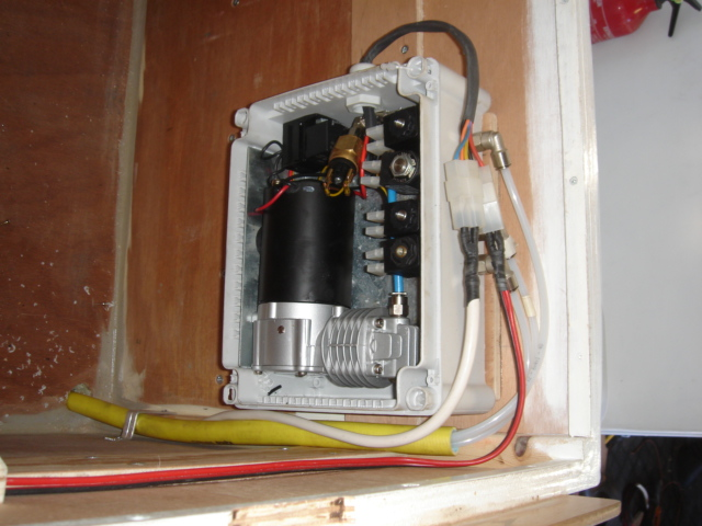

J'en profite pour essayer de glaner quelques infos, car j'ai envoyé un e-mail au Pere Maimi en fin d'été mais la communication à été difficile et je n'ai pas eu les informations que j'attendais...
On peux éventuellement échanger par message privée pour ne pas trop trop polluer ce topic mais..
Connais-tu les intervalle de changement d'huile ?
Le grade préconisée ?
As-tu des documentations, plans, infos sur le système électropneumatique ?
Je viens de refaire le faisceau de commande et le déplacer sur ma planche de bord.. Car j'ai déjà du faire un dépannage électrique d'urgence l'an dernier enlisée dans la boue bloqué en 2 roue motrice...

c'est le levier du bas le passage de 4X2 en 4X4 dont pas en pneumatique, tu mets un poumon et tu utilises la dépression moteur en utilisant une électrovanne en commande. Enfin si tu as la même version que sur l'annonce. Il existe plusieurs version donne nous plus d'info.
L'huile c'est de la 80/90 comme le pont avant sur les cabstar, derrière c'est de l'huile pour glissement limité, il est important de bien vérifier les niveaux, ça se fait par débordement, car ces boites vaporisent beaucoup surtout sur autoroute et si tu n'as pas un piège à huile avec retour sur la boite tu peux avoir des pertes via la soupape de mise à l'air libre sur le dessus. Trop d'huile tu casses aussi car ça tape, et soupape bouchée tu mets la boite en surpression avec risque de dégrader les joints.

Sinon globalement je trouve que c'est une boite qui est bruyante dans des situation de décélération. Je pense que chez vous aussi.
Autrement chez moi j'ai deux commande éléctro-pneumatique. Celle du crabot 4x4 et du passage des lentes. Et aucun levier.
Voici la référence du transfert :
Sur mon montage il y à un petit compresseur, ou une pompe à vide.. l'un ou l'autre
Et une série d'électrovannes piloté par des relais
Au TDB j'ai un interrupteur principal qui met en route le compresseur/pompe-à-vide.
Puis deux autre pour le passage en 4x4 et un second pour les lentes.
Ok impec merci !
Effectivement j'ai souvent une goute qui pends sous le carter.. je compte faire le niveau très prochainement.sebidon wrote: 25 Jan 2024 09:40 tu peux avoir des pertes via la soupape de mise à l'air libre sur le dessus.
Tu à ça toi ? ça ressemble à quoi ?

c'est quoi le porteur ?
Sinon oui c'est un compresseur sur la tienne, elle est plus récente que la version avec poumon à dépression

Re: Changement boite transfert sur B110 Ponticelli
C'est un B non?
Sur mon Cabstar c'est aussi un montage avec un compresseur et des électrovannes comme ton montage.

Effectivement c'est bien sur un Renault B110.
De ton côté tu est certain que c'est un comprésseur et pas une pompe à vide ?
Le système me parait relativement simple, 2 EV par commande, pour pousser ou tirer ? Ou bien c'est un ressort de rappel ?
Vous avez des schéma de fonctionnement supplémentaire pour cette boite ?
Intéressant, à priori on aurais le même modèle ?stlu wrote: 25 Jan 2024 21:22 Sur mon Cabstar c'est aussi un montage avec un compresseur et des électrovannes comme ton montage.

Oui c'est un compresseur pour mon montage.
Mais pas sûr qu'on ait exactement les mêmes boîtes, la mienne est peut être plus ancienne (transfo en 2012). Pere Maimi a fait évoluer la boîte.
Tu dois avoir un levier avec un vérin pneumatique pour 4x2 / 4x4 et un autre On voit le levier en bas de la boîte sur la photo de l'annonce aussi. Le vérin qui est directement monté sur la boîte c'est celui pour les courtes. On le voit aussi sur la photo, il y a du ruban adhésif papier dessus sur les entrée/sortie.
HiddenTTY
- Mutant
- Posts: 561
- Joined: 24 Jun 2022 10:51
Re: Montage d'un transfert alternatif sur B110 Ponticelli
Ok top, chez moi il y à bien deux vérin et 3 tube pour le pilotage de la boite.
1 tube pour le mode 4x4 (le rappel en 2 roue motrice semble réalisé par un ressort). Et 2 tubes pour le passage des lentes/longues.
C'est fait comme ça chez toi aussi ?
