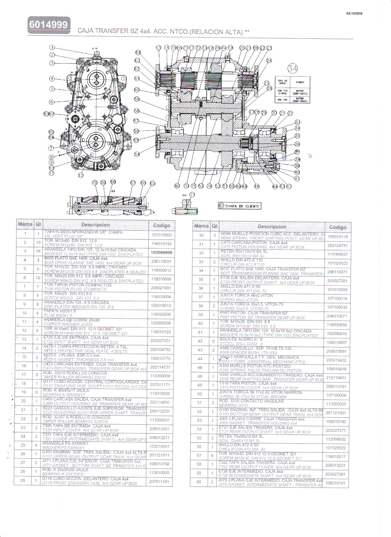

Bonjour Newton
J'ai la même BT sur mon nissan atleon 4x4
N'aurais-tu pas les éclatés et la référence de la bt la plaque n'est plus sur la mienne j'ai les joint spi a changer
Merci
Ty zef
Merci
Ty zef
- Messages : 3315
Re: changement boite transfert sur B110 Ponticelli
Avec beaucoup de retard...
J'espère que c'est lisible
Cdt
Cdt
Ca c'est super sympa
Merci Yves
Kenavo et bon vent
Ty zef

Tu dois avoir un levier avec un vérin pneumatique pour 4x2 / 4x4 et un autre On voit le levier en bas de la boîte sur la photo de l'annonce aussi. Le vérin qui est directement monté sur la boîte c'est celui pour les courtes. On le voit aussi sur la photo, il y a du ruban adhésif papier dessus sur les entrée/sortie.
HiddenTTY
- Je ratisse large.
- Messages : 600
- Enregistré le : 24 juin 2022 10:51
Re: Montage d'un transfert alternatif sur B110 Ponticelli
Ok top, chez moi il y à bien deux vérin et 3 tube pour le pilotage de la boite.
1 tube pour le mode 4x4 (le rappel en 2 roue motrice semble réalisé par un ressort). Et 2 tubes pour le passage des lentes/longues.
C'est fait comme ça chez toi aussi ?
