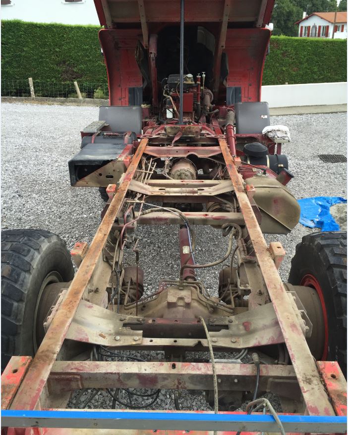

Le projet va voir le jour... Ceux qui prennent l'histoire en marche pourront aller voir et lire l'historique de mes problèmes avec la BT Ponticelli qui ne supporte pas l'usage intensif que j'en fait malgré beaucoup travaux dessus et remise à neuf totale. J'ai donc opté pour une solution radicale : exit la BT Ponti pour une autre... solide, plus de chaîne, adaptable et qui puisse aller jusqu'à la fin des jours du camion !

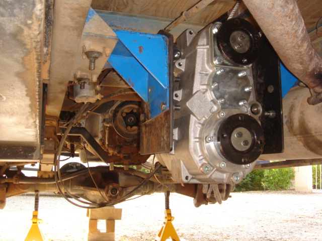

J'ai cassé ma tirelire et acheté une BT neuve conçue et réalisée en Espagne, c'est celle qui se monte sur les adaptations 4x4 Althéon et Cabstar Nissan.
Le rapport en longue a été réalisé à 1/1 ce qui ne correspond pas aux rapports BT Ponticelli mais devrait me permettre de retrouver la même démultiplication sur la totalité de la chaine cinématique vu que j'ai des roues plus grandes qu'à l'origine.

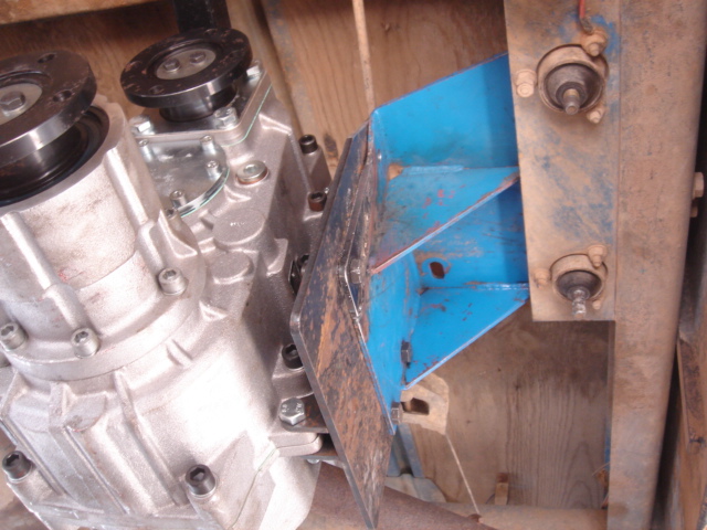

J'ai réalisé les supports qui viennent se fixer sur les anciens, lesquels allaient "presque" bien... pas trop de travail. Petite concession, la nouvelle BT ne sera pas exactement dans l'axe du camion, j'ai été obligé de la déporter de 1,5 cm sur la gauche car il a le pot d'échappement à droite (trop gros chantier et difficile de trouver la place pour installer un autre silencieux ailleurs)
Je l'ai positionné de telle sorte que je n'ai pas à retoucher la longueur de l'arbre AR. Par contre il va falloir allonger l'arbre entre la BV et BT et raccourcir celui entre la BT et le pont AV.
J'en suis là.
Prochaine étape trouver où et comment fixer le boitier qui contient un petit compresseur et les électrovannes qui vont actionner le crabotage 4x4 et la réduction pour les courtes qui se feront donc en pneumatique. Garfield va être Top moderne, plus besoin de tirer sur les manettes avec les câbles, il y aura juste des boutons au tableau de bord. Restera le blocage de diff AR qui nécessite des efforts... notables... faut bien garder quelque chose qui laisse profiter pleinement de la rusticité d'origine... :lol:
A suivre

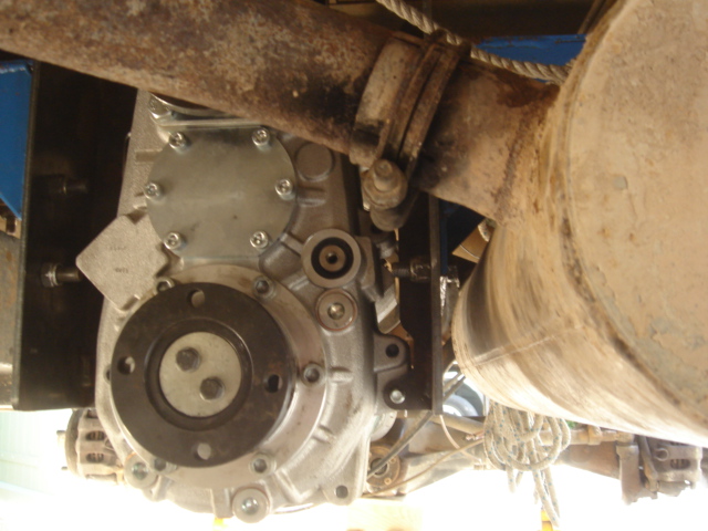

@Yves Je suis surpris que tu ais sacrifié l'alignement de la boite à cause du pot.
Il existe des pots ovales en particulier chez Land Rover ou Peugeot Boxer par ex ou au pire tu pouvais l'aplatir et juste modifier les bouts.

même avis que Bruno,il existe des pots genre glass pack a 35€ (que j'ai sur mon b) au diamètre du tube de b qui font 10cm de diamètre....

je regarderais demain mais le diamètre (58mm) du glasspack est le même que le tube du b 110 donc il faut souder bord a bord ou mettre un tube raccord....
le bruit,a cause du turbo, est étouffé,pas bien plus bruyant que l'origine....par contre ça demande un peut de taf car il faut faire une patte de fixation du pot sur le support de boite de transfert (ultra simple....)

Pour le choix de la BT, j'ai tenu compte de la config Ponticelli (boite verticale, sens de rotation des arbres) pour pas tout changer.
Elle est fabriquée en Espagne et se monte sur les petits camions Nissan, Cabstar et Althéon, elle a l'air super bien pensée et super costaud (plus de chaîne.... youpeee...) Un seul niveau facile à contrôler et à vidanger/remplir (même ça Ponticelli nous avait compliqué la tâche) Ses dimensions sont très proches de l'ancienne mais je vais perdre 2/3 cm d'angle ventral, ça ira... :D
Dans mon cas, j'ai fait adapter les rapports en longues, à savoir 1 / 1. La réduction pour les courtes m'allait (je n'ai plus le rapport exact en tête mais très proche de l'ancienne) Je ne sais pas si on peut changer les courtes ? Si oui (?) sans doute dans de faibles proportions puisque ça consiste à changer le nombre de dents de certains pignons donc avec une lattitude lumitée par la place dispo autour des pignons.
Ouiiiiiiiiiiiiiiii... j'ai eu une grosse flemme pour le pot !
Il s'agit d'un tout petit décalage latéral, les flasques restent //, c'est sakicompte, non ? (J'ai fait gaffe à l'incliner un peu sur l'AR, Cf nombreux échanges sur le fofo à ce sujet) Je vois mal des histoires de couples (je suis pour la paix des ménages) "tordre" l'ensemble, me trompe-je ? Et les cardans ne vont même pas s'appercevoir du décalage (chutt faut pas leur dire... :lol: )
Sérieux :shock: : qui peut me dire la contre indication du décalage latéral de la BT ?

Salut Yves,
Pour le décalage latéral de la BT je ne pense pas que cela soit gênant. En regardant mon Gros (le S170) il y a aussi un décalage latéral de 5/7 cm de la BT par rapport au pont arrière. Mais dans ce cas, c'est le pont, du fait de la conception du couple conique qui fait le décalage.
Que l'on peut voir sur cette photo.
