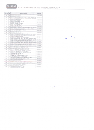

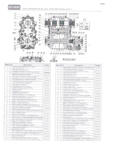

Messages : 3317
Re: changement boite transfert sur B110 Ponticelli
Avec beaucoup de retard...
J'espère que c'est lisible
Cdt
Message par ti zef »
Thks
Ca c'est super sympa
Merci Yves

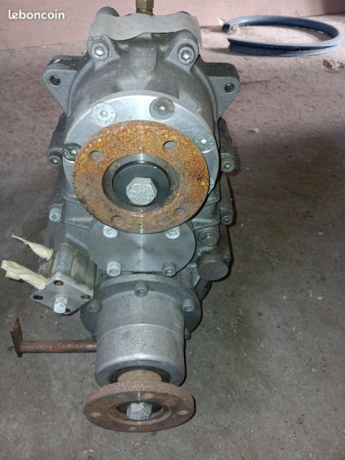

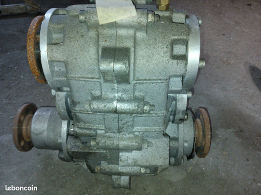

si d'autres étaient tentés par l'aventure ... ou des possesseurs d'atleon ou de cabstar, voilà bien le genre de pièce a se mettre de coté
https://www.leboncoin.fr/equipement_auto/2302297669.htm 1500e (au passage c'est le vendeur de l'atleon qui est a vendre depuis longtemps
viewtopic.php?p=204767#p204767)
"VDS: boite de transfert neuve pour nissan atleon ou cabstar. cause double emploi."

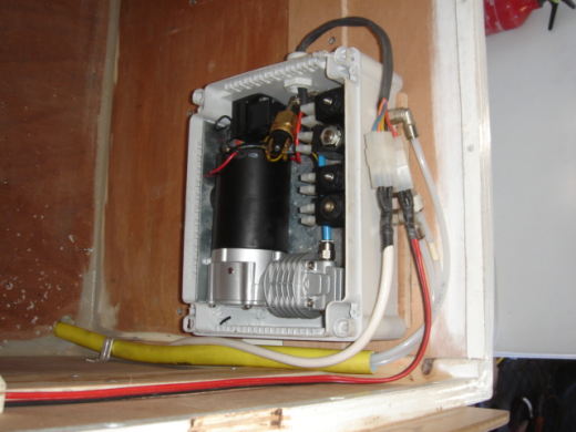

Sinon globalement je trouve que c'est une boite qui est bruyante dans des situation de décélération. Je pense que chez vous aussi.
Autrement chez moi j'ai deux commande éléctro-pneumatique. Celle du crabot 4x4 et du passage des lentes. Et aucun levier.

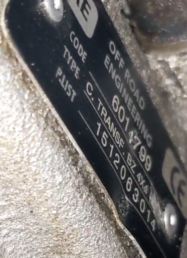

Voici la référence du transfert :
Sur mon montage il y à un petit compresseur, ou une pompe à vide.. l'un ou l'autre :?:
Et une série d'électrovannes piloté par des relais
Au TDB j'ai un interrupteur principal qui met en route le compresseur/pompe-à-vide.
Puis deux autre pour le passage en 4x4 et un second pour les lentes.

c'est quoi le porteur ?
Sinon oui c'est un compresseur sur la tienne, elle est plus récente que la version avec poumon à dépression

Sur mon Cabstar c'est aussi un montage avec un compresseur et des électrovannes comme ton montage.

stlu a écrit : 25 janv. 2024 21:22 Sur mon Cabstar c'est aussi un montage avec un compresseur et des électrovannes comme ton montage.
Intéressant, à priori on aurais le même modèle ?
De ton côté tu est certain que c'est un comprésseur et pas une pompe à vide ?
Le système me parait relativement simple, 2 EV par commande, pour pousser ou tirer ? Ou bien c'est un ressort de rappel ?
