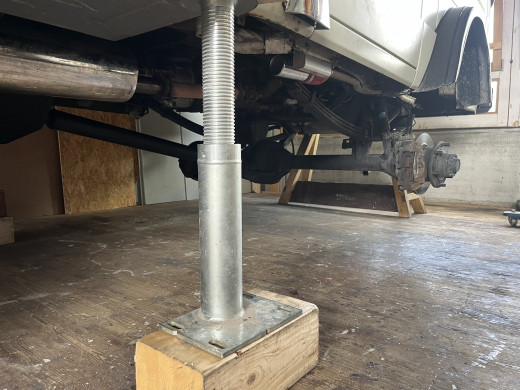

Message par def130 »
Voilà prêt pour faire tomber les ponts Hurth pour la fiabilisation et optimisation ensuite ils seront pratiquement indestructibles. J'ai eu de très bons retours de ceux qui ont fait la modif. Donc contrairement à ce que tout le monde prétend, c'est possible et les pièces existent pour Hurth.

def130
Fantôme
Fantôme
Messages : 242
Enregistré le : 15 avr. 2012 11:29
Re: Mon LT 45
Les ponts sont en réfection

Je dois hélas remplacer la couronne du hurth et le
Pignon d attaque .

def130
Fantôme
Fantôme
Messages : 242
Re: Mon LT 45
Tout est en pièces neuves
Mais ça coûte une paire de couilles
On trouve en neuf mais seulement chez Manfred car il a fait à fait refabriquer les couronnes et pignon d attaques .
C est vrai les prix piquent un peux environ 14 k pour le pont arrière .
