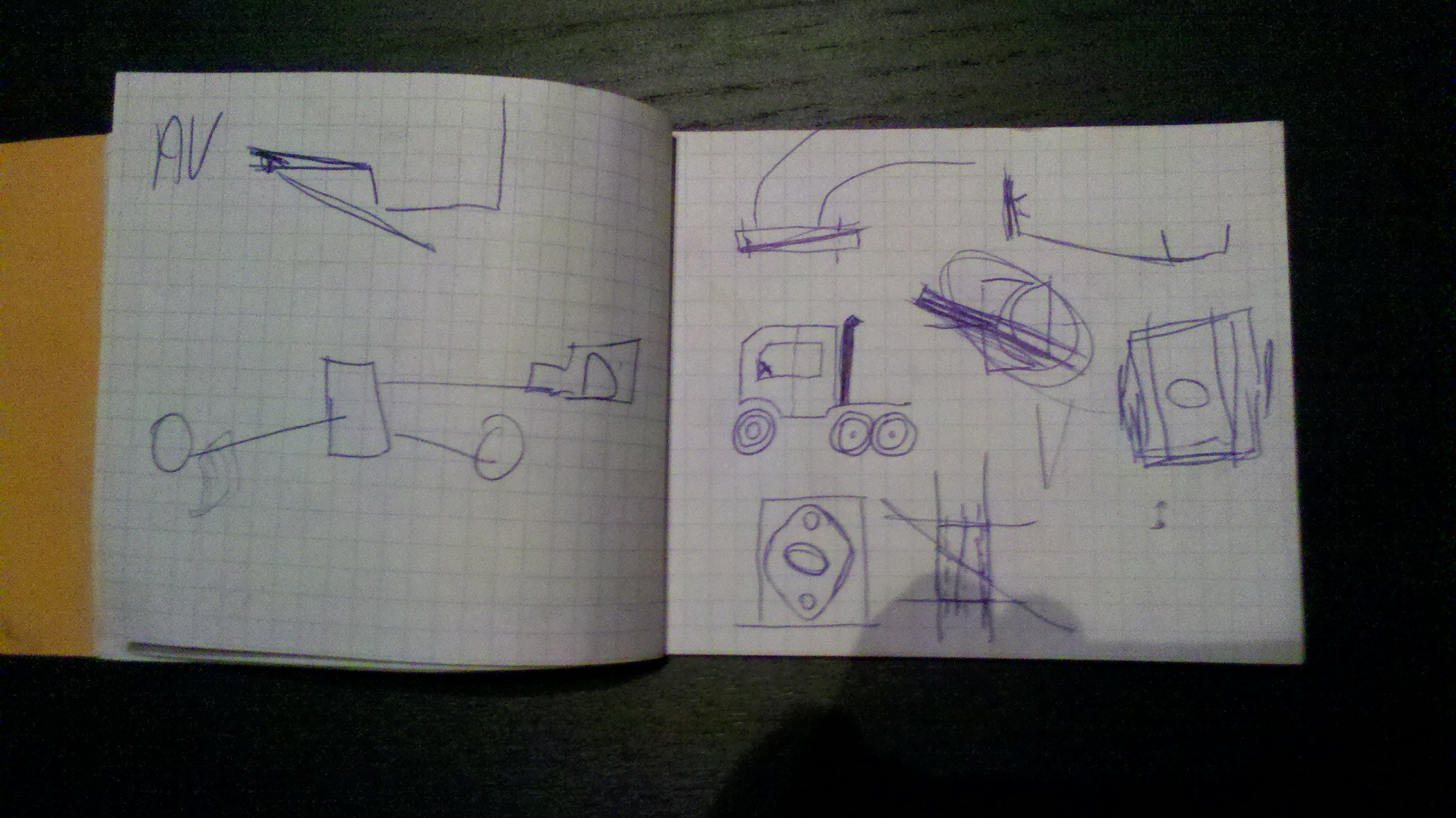

Houlalalalala chips , j'ai découpé la traverse et j'ai fabriqué le bodylift sinon il passait pas le BMw ( je ne voulais pas transformer la cabine , déjà bien difficile a aménager comme ça ) ... c'est le problème du double cabine , sur le simple cab ça rentre comme un gant ( enfin une moufle je veux dire
) , sur nos doubles il y a le petit tunnel arriere qui n'est absolument pas centré c'est ça le problème .
la boite de l'omega qui est presque le double de grosseur que celle de l'indenor est le deuxieme problème , M'enfin je vais te dire , pour l'instant a part ma galere a cause du neiman tout se déroule bien ...( grace a mon équipe dévouée)
même le faisceau c'est de la rigolade a simplifier ( maintenant que je sais ), aprés le plus dur est de repérer correctement les fils a selectionner c'est tout car le dispositif antidémarrage tient a un fil
( je pense même monter l'ordi de bord de l'omega )
Le plus embetant c'est la fabrication des supports moteurs , C'est de la géometrie dans l'espace Yoda
Poste une photo de ta traverse je te dirais si tu besoin de découper ça partie supérieure ou pas ( ça dépend des modeles ) .
Par contre si tu fais ta transfo , fais le d'un trait comme moi ou étape par étape mais étape fini je m'entends , tu fais l'electricité puis le refroidissement etc etc mais ne t'arretes pas dans une phase c'est la qu'on fait des bétises car on perd ses bases .

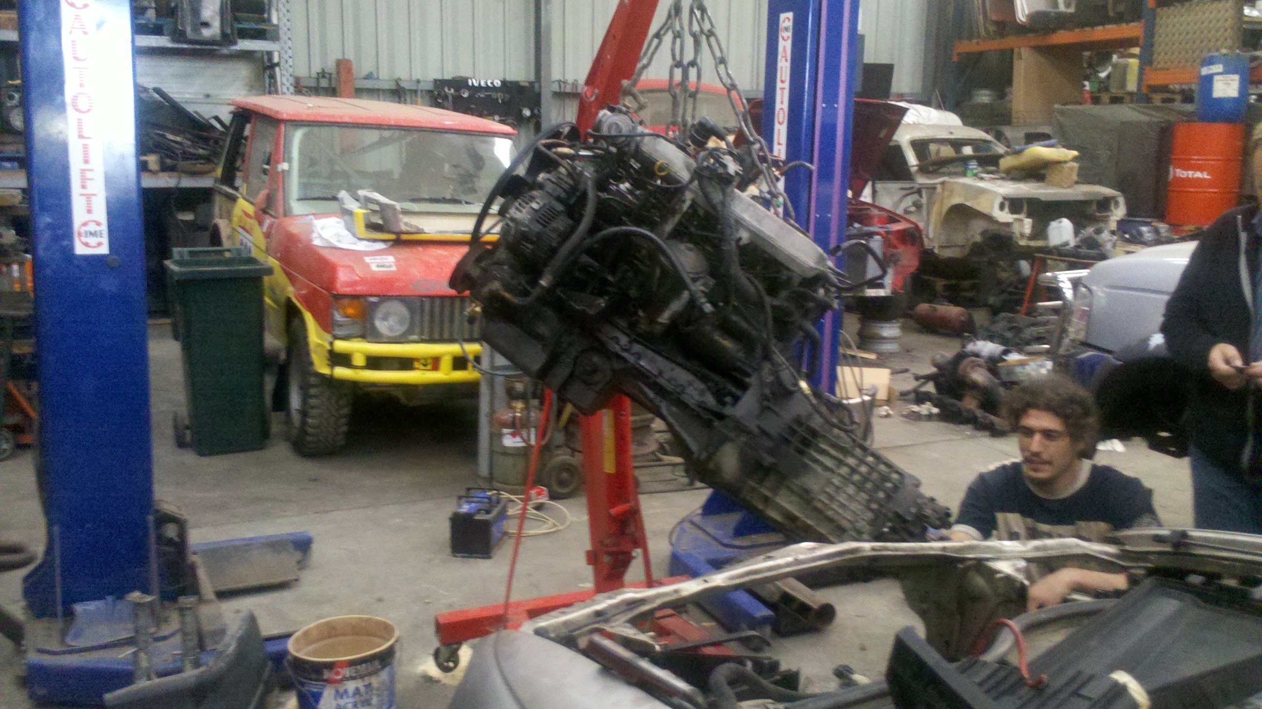

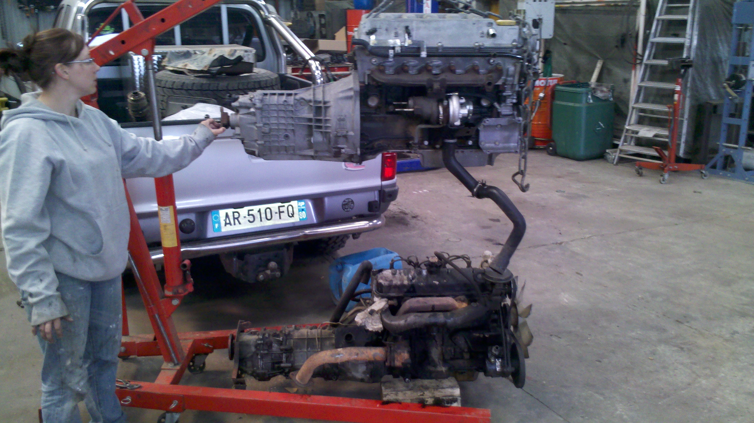

Bon avant de transplanter, il nous a fallu prélever, et c'est pas de la tarte, heureusement y'aura plus de place dans le brutt...
mais on a quand même fini par l'avoir
Le mieux c'est d'avoir Bob à ses cotés, lui il simplifie le faisceau directement sur la voiture, à grands coups de pince coupante
après quand on voit l'état de ses cheveux, pas sûr qu'il sache déméler
bon demain un gros épurement, y'a plein de trucs qui ne servent à rien, ensuite une bonne douche, ....

Tu sais qu'il n'y a pas besoin de couper ! il y a deux prises quart de tour a devisser et hop ton faisceau gestion moteur est démonté ...

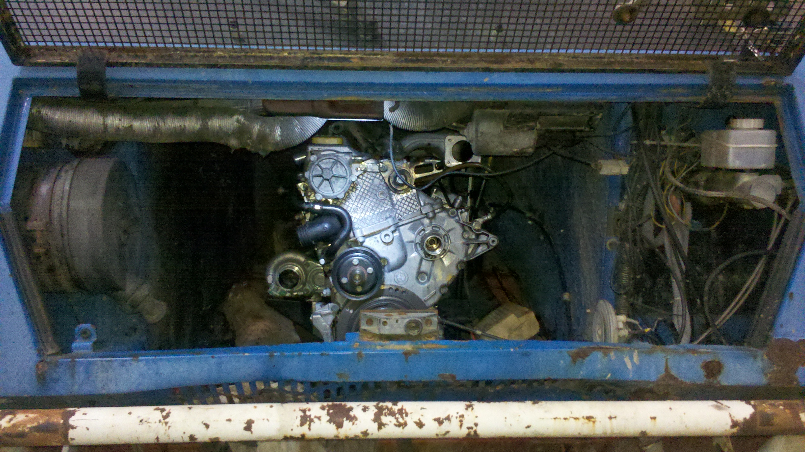

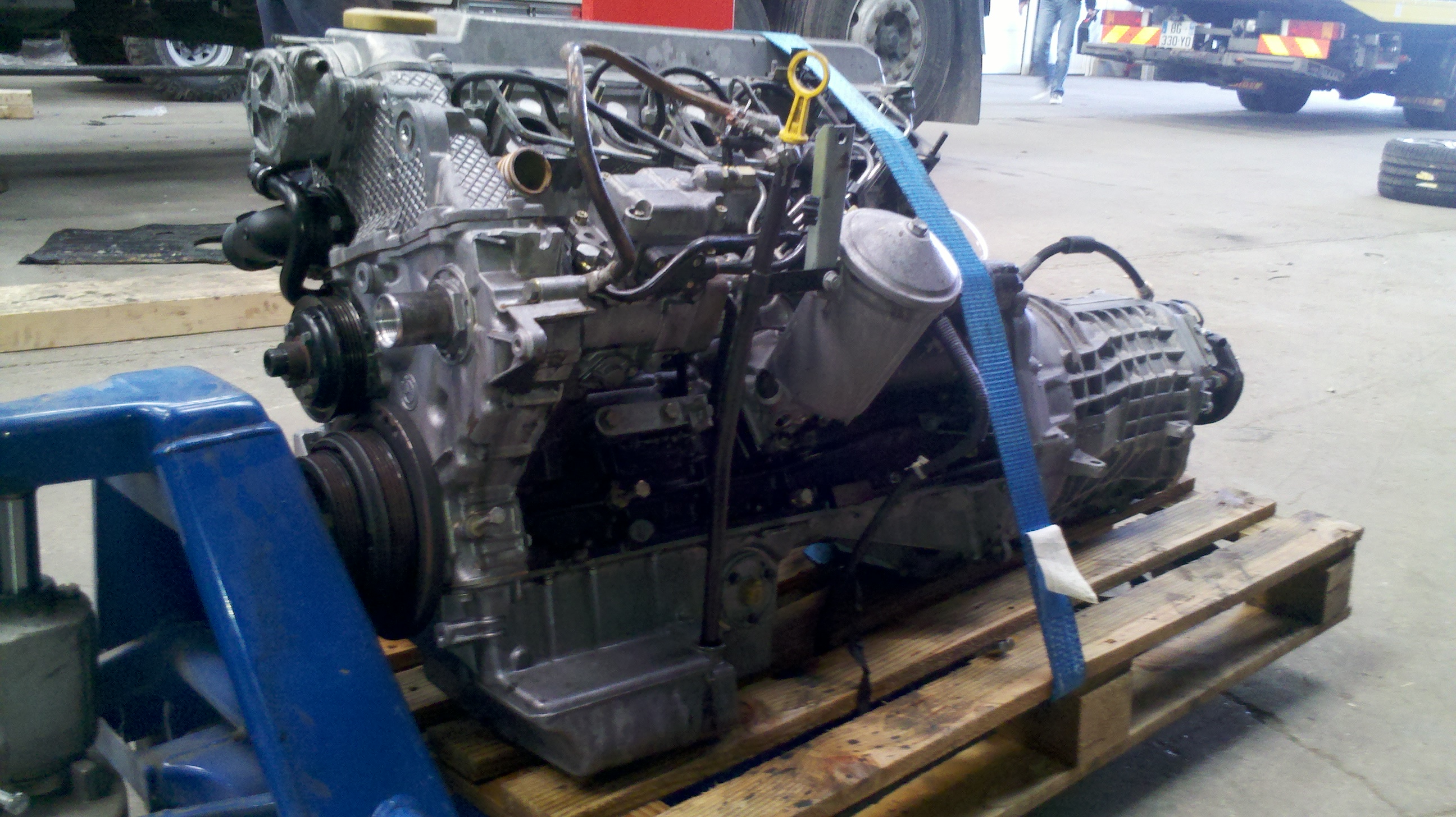

Today
cure d'amainssissement
c'est sûr il est moins lourds
et puis la douche
en commande 6 bougies de préchauffage, et un kit joints histoire de profiter de la position du moulin
et puis la douche

Profites -en pour changer les durites retour gazole , ça t’éviteras des pannes incompréhensibles

fous mais pas débilesland-legende a écrit :Tu sais qu'il n'y a pas besoin de couper ! il y a deux prises quart de tour a devisser et hop ton faisceau gestion moteur est démonté ...
Merci du tuyauNomade a écrit :Profites -en pour changer les durites retour gazole , ça t’éviteras des pannes incompréhensibles
Bon bricolage!
un raccord pneumatique de pompe à vélo

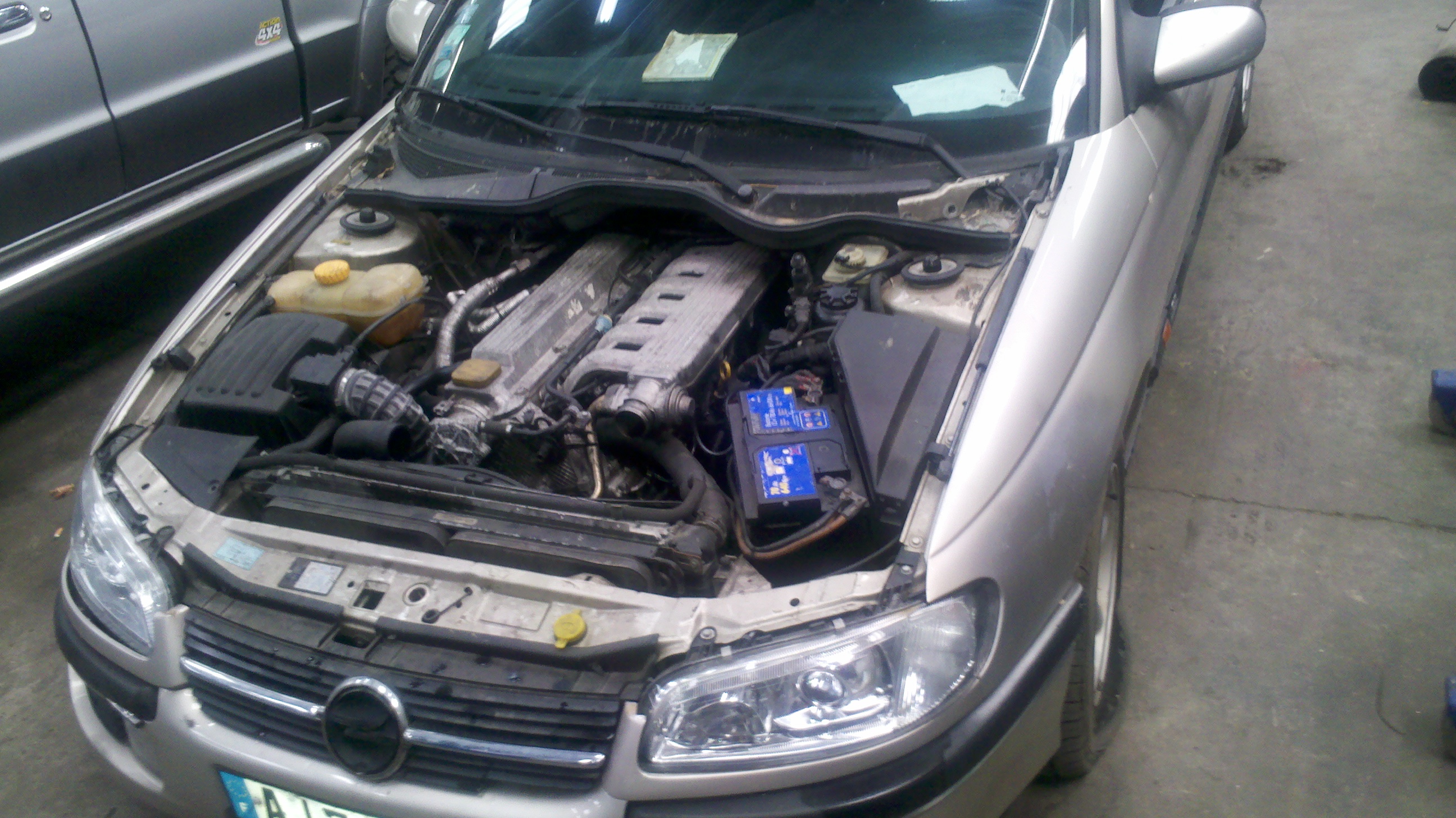

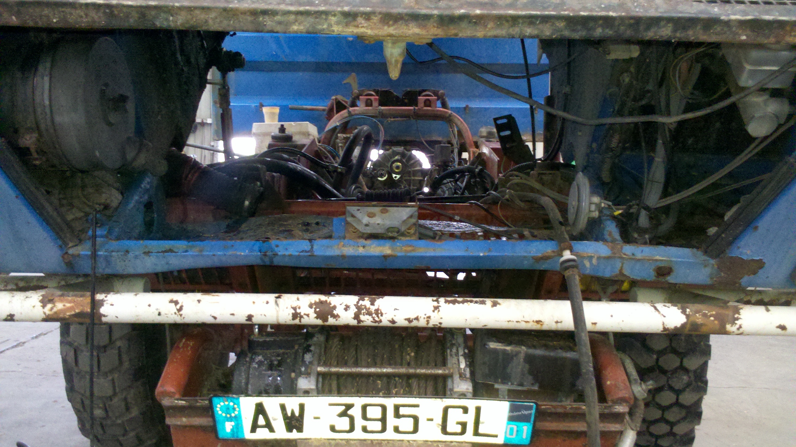

hier livraison des nouvelles bougies de préchauffage ( c'est un peu la me.de sur un 525, autant le faire à terre ), ça et une pochette de joints haut moteur.
En démontant la BV, surprise embrayage neuf et trois douilles de 12 qui tombent de derrière le démareur, avec un écrou de 12 du collecteur d'admission, bizarre il en manqué un avant qu'on démonte...
Ce matin nettoyache du chachis
d'après Elo ça passe
et elle a raison, sans toucher la traverse, ni de body lift
aller demain support moteur + BV

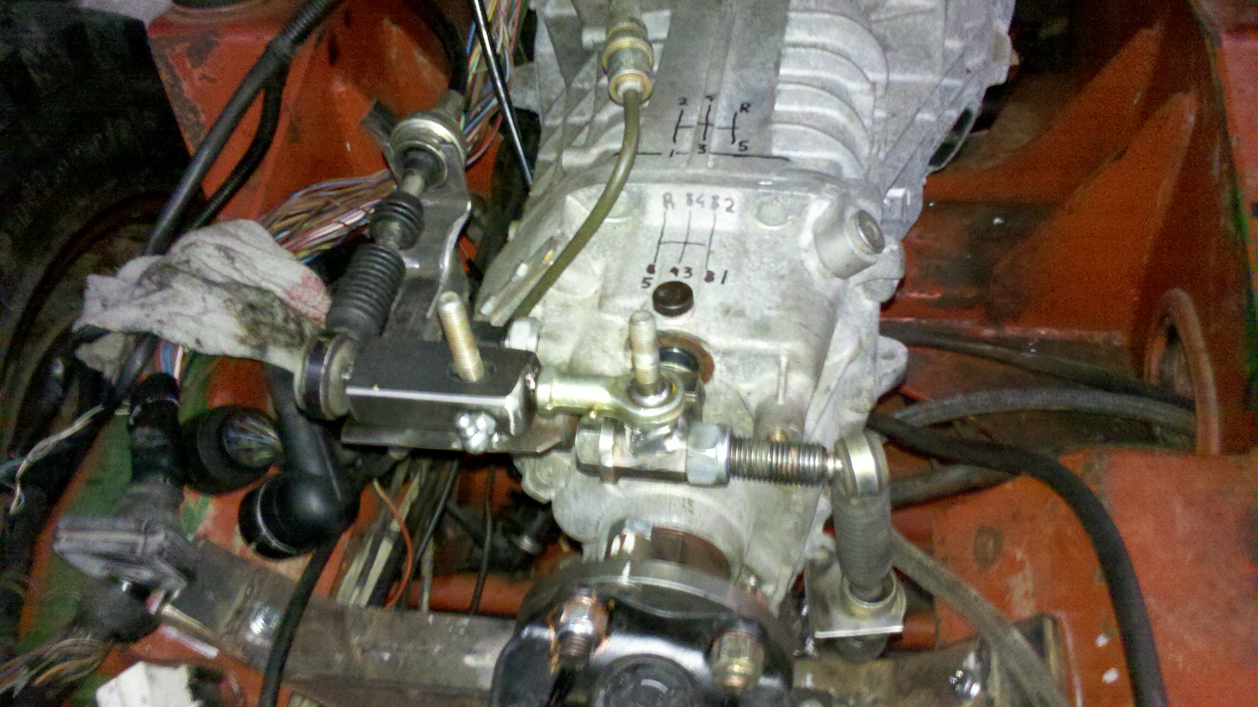

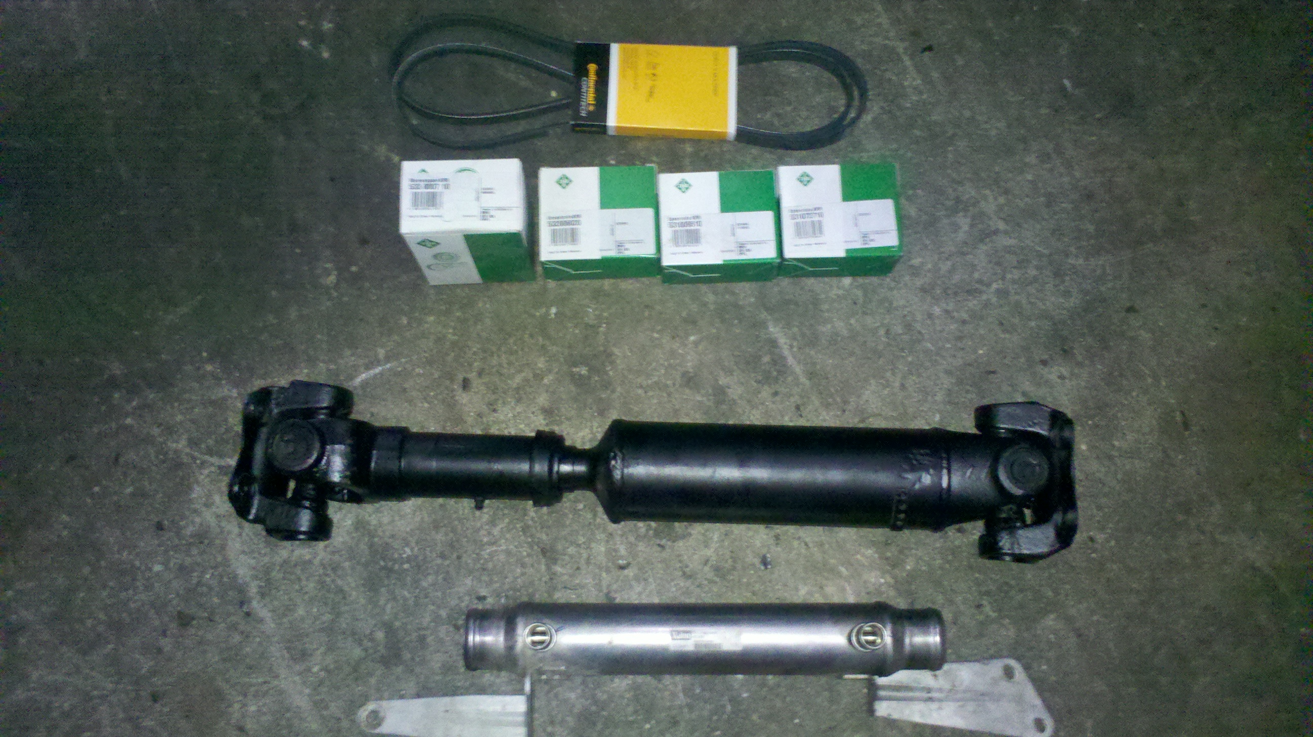

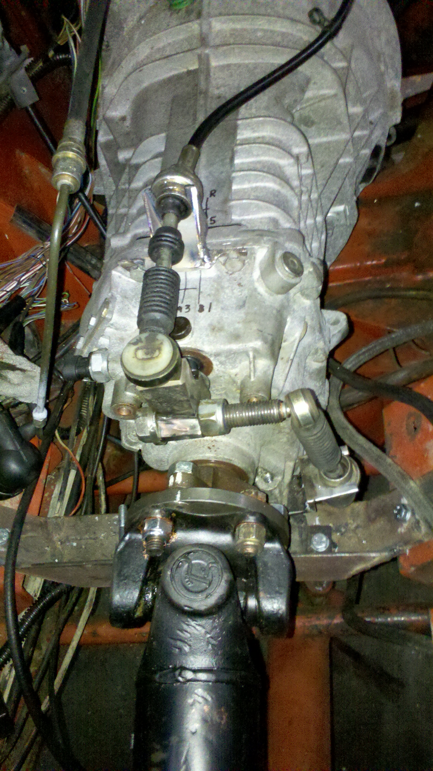

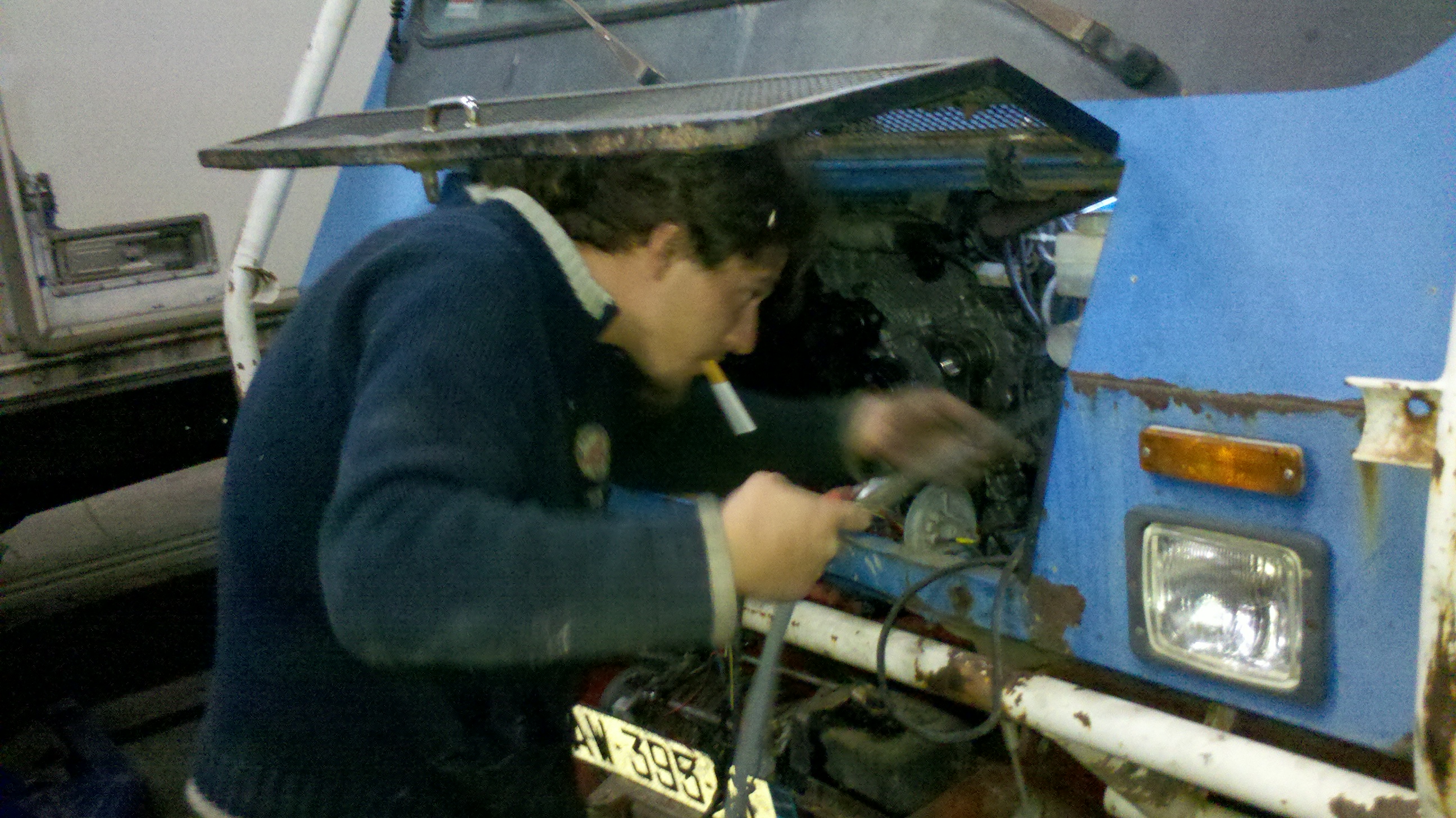

bon c'est pas parce que je ne poste pas que je n'avance pas
usinage de la flasque d'adaptation BV > arbre de transmission
bon toujours armé de sa pince coupante, visiblement il y avait aussi beaucoup de fils qu'il ne servaient à rien
nouvelle courroie, nouvelles poulies, nouvel arbre de transmission ( from on ne sait plus de quoi
tronçonné, raccourci, ressoudé, équilibré chez Bochet transmission), watercooler de citron C5
bon le voilà en place. 2 dixième de sursaut seulement sur notre flasque maison ( from le cul de boite peugeot ) avec une vis commune entre la tulipe de sortie de BV ( 3 vis )et l'arbre de transmission ( 4 vis ).
vivement les essais !!!

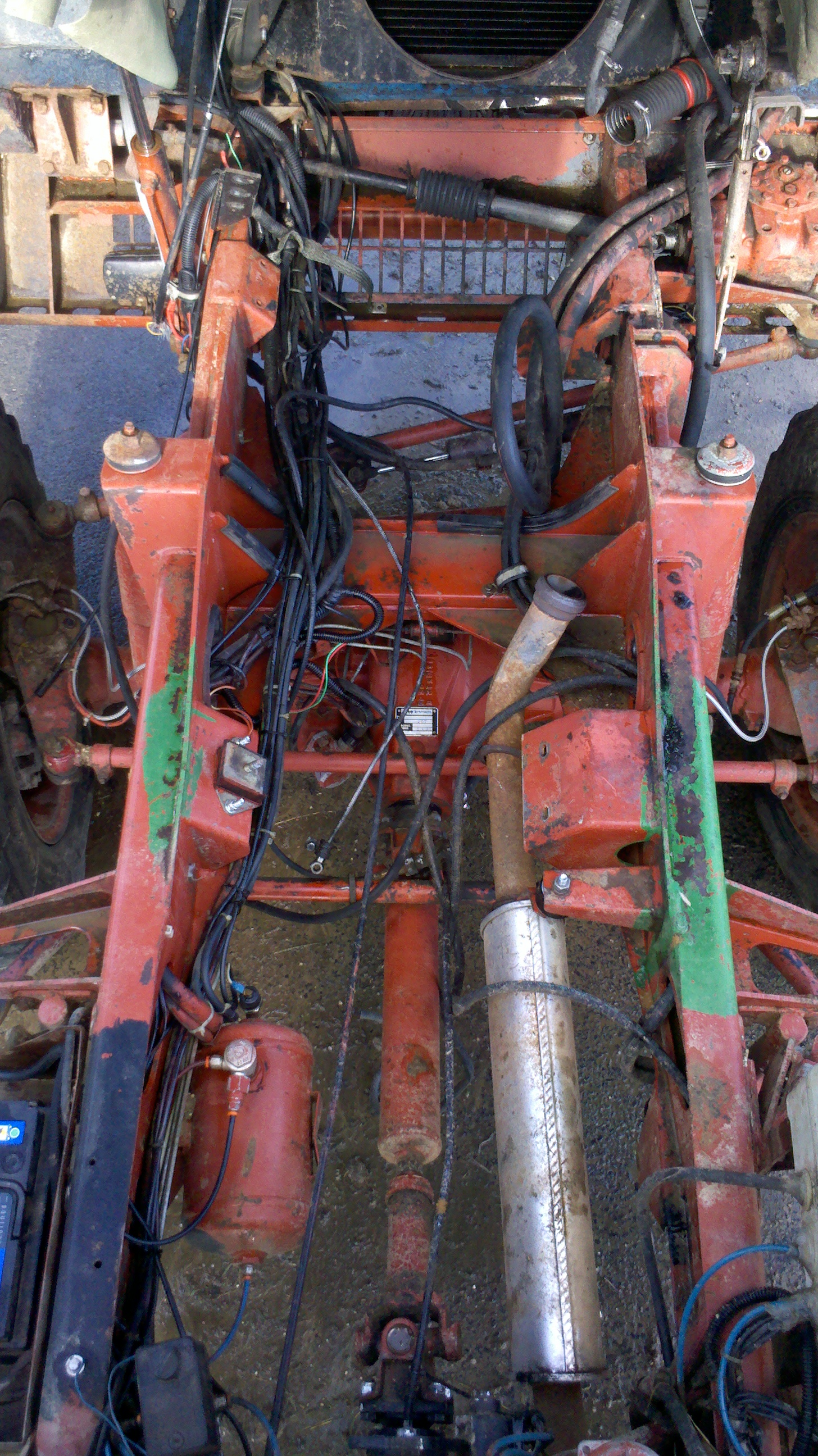

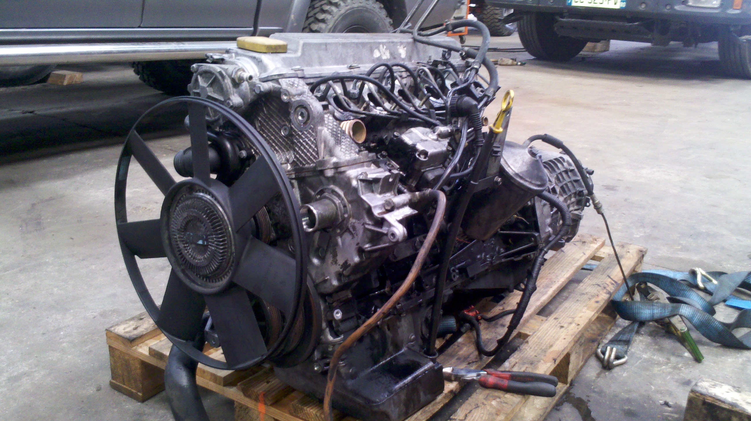

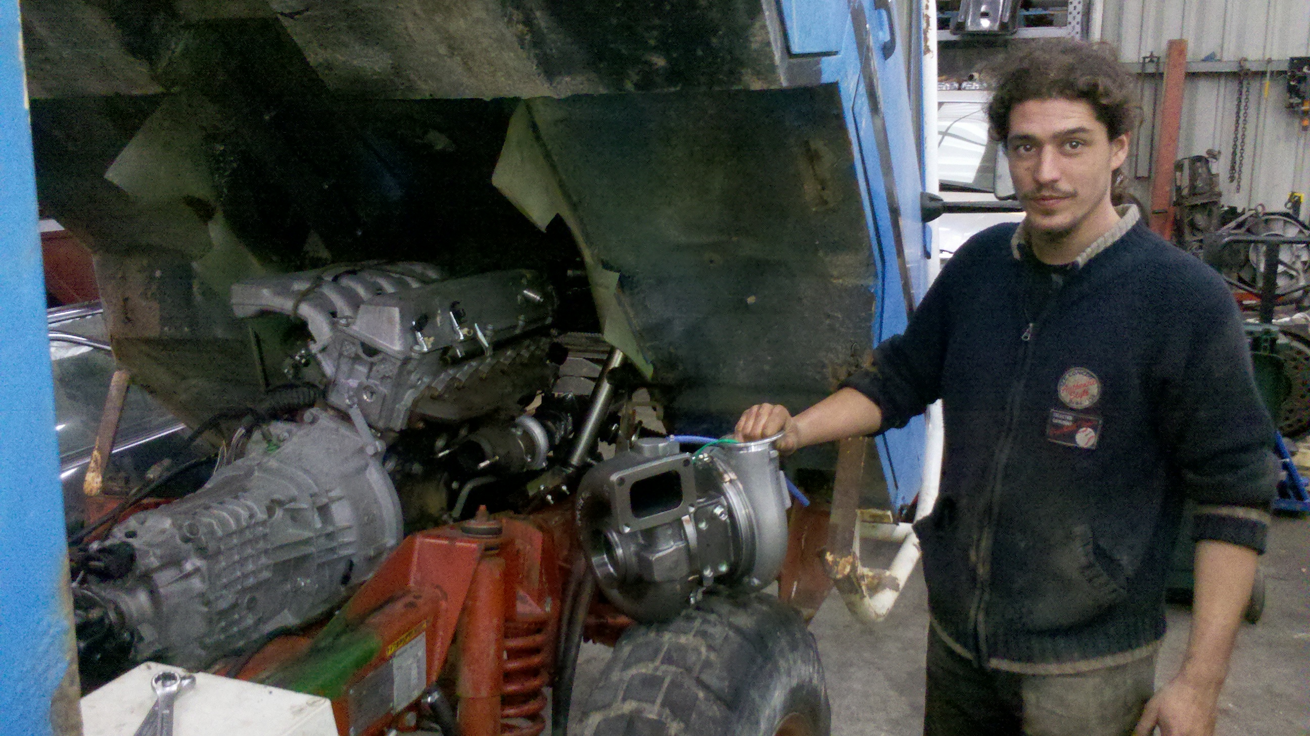

aller on ne chome pas
nouveau TURBO ! d'actualité, j'ai du bloquer le rond point pour la prendre celle là
pourquoi faire simple quand on peut faire compliquer et y passer la moitié de son week-end alors que pour avoir la première à gauche et devant, il fallait faire simple et y passer 2 heures

Re: Le Brutt de Chips
Moi ça me plait c't'histoire de turbo, il a compris deux trois truck le père Chips!
(ou alors il est venu mater discrètement un moteur de Duro!!)
Veille a bien refroidir ton watercooler.
Well done!
Well done!
