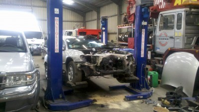

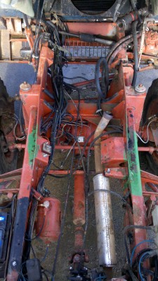

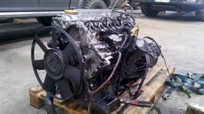

Bon avant de transplanter, il nous a fallu prélever, et c'est pas de la tarte, heureusement y'aura plus de place dans le brutt...
mais on a quand même fini par l'avoir
Le mieux c'est d'avoir Bob à ses cotés, lui il simplifie le faisceau directement sur la voiture, à grands coups de pince coupante
après quand on voit l'état de ses cheveux, pas sûr qu'il sache déméler
bon demain un gros épurement, y'a plein de trucs qui ne servent à rien, ensuite une bonne douche, ....

Today
cure d'amainssissement
c'est sûr il est moins lourds
et puis la douche
en commande 6 bougies de préchauffage, et un kit joints histoire de profiter de la position du moulin
et puis la douche

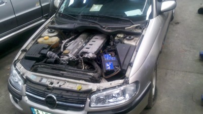

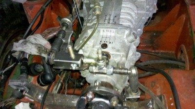

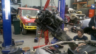

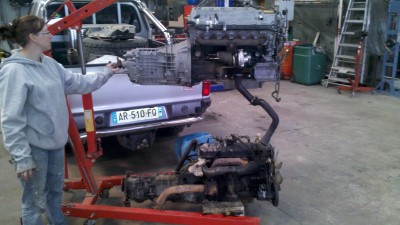

hier livraison des nouvelles bougies de préchauffage ( c'est un peu la me.de sur un 525, autant le faire à terre ), ça et une pochette de joints haut moteur.
En démontant la BV, surprise embrayage neuf et trois douilles de 12 qui tombent de derrière le démareur, avec un écrou de 12 du collecteur d'admission, bizarre il en manqué un avant qu'on démonte...

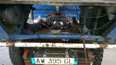

Ce matin nettoyache du chachis
d'après Elo ça passe
et elle a raison, sans toucher la traverse, ni de body lift
aller demain support moteur + BV

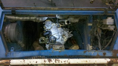

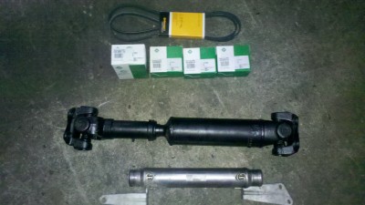

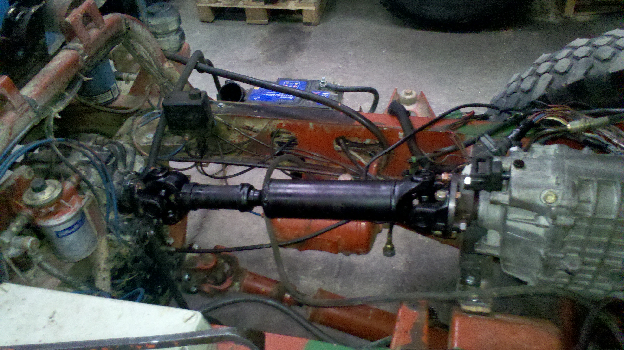

bon c'est pas parce que je ne poste pas que je n'avance pas
usinage de la flasque d'adaptation BV > arbre de transmission
bon toujours armé de sa pince coupante, visiblement il y avait aussi beaucoup de fils qu'il ne servaient à rien
nouvelle courroie, nouvelles poulies, nouvel arbre de transmission ( from on ne sait plus de quoi
tronçonné, raccourci, ressoudé, équilibré chez Bochet transmission), watercooler de citron C5
bon le voilà en place. 2 dixième de sursaut seulement sur notre flasque maison ( from le cul de boite peugeot ) avec une vis commune entre la tulipe de sortie de BV ( 3 vis )et l'arbre de transmission ( 4 vis ).
vivement les essais !!!

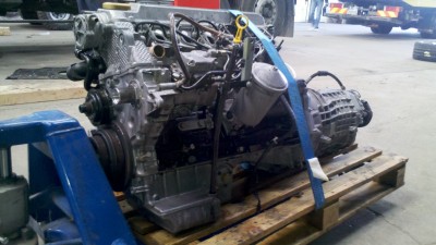

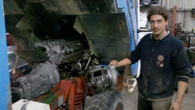

aller on ne chome pas
nouveau TURBO ! d'actualité, j'ai du bloquer le rond point pour la prendre celle là
pourquoi faire simple quand on peut faire compliquer et y passer la moitié de son week-end alors que pour avoir la première à gauche et devant, il fallait faire simple et y passer 2 heures
