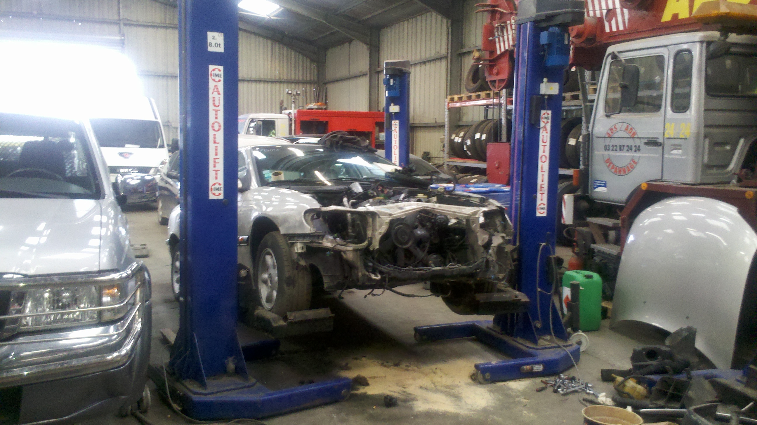

hier livraison des nouvelles bougies de préchauffage ( c'est un peu la me.de sur un 525, autant le faire à terre ), ça et une pochette de joints haut moteur.
En démontant la BV, surprise embrayage neuf et trois douilles de 12 qui tombent de derrière le démareur, avec un écrou de 12 du collecteur d'admission, bizarre il en manqué un avant qu'on démonte...
Ce matin nettoyache du chachis
d'après Elo ça passe
et elle a raison, sans toucher la traverse, ni de body lift
aller demain support moteur + BV :wink:
