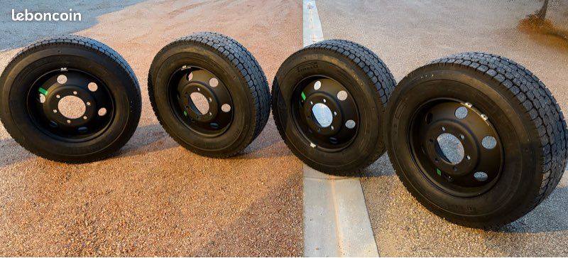

si tu veux plus de déport que tes 19.5, en 16 pouces et jantes à cerclage va chercher celles-ci, 1000e c'est pas donné mais moins cher néanmoins que de les faire faire, ok tu n'en as que 4 mais tu te choperas bien une roue pour faire roue de secours même légèrement différente https://www.leboncoin.fr/ad/equipement_auto/3223298974

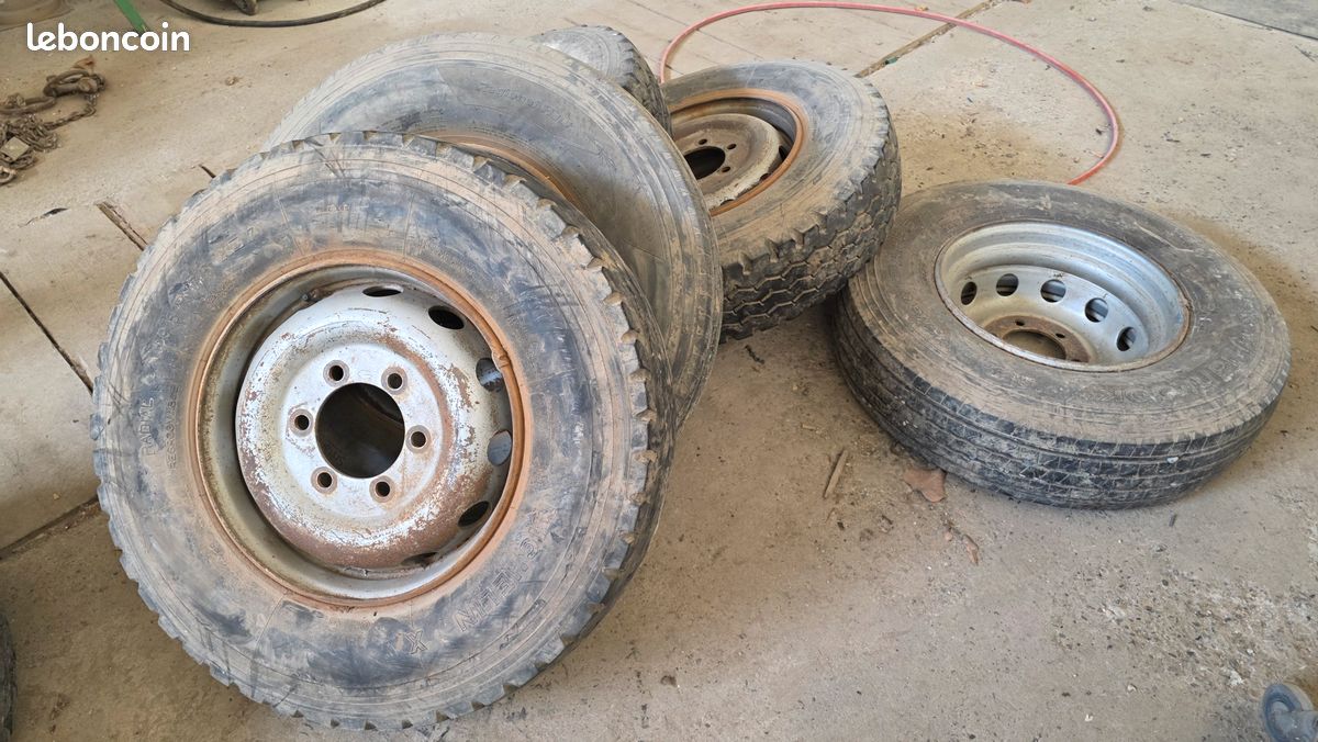

sinon si tu n'es pas arrêté sur le fait qu'elles soient cerclées tu as ce lot de 6 pour 1200e https://www.leboncoin.fr/ad/equipement_auto/3217178336
moi elles me tentaient bien mais je crains qu'elles aient trop de déport pour les vieux daily et ces lots sont un peu loin pour moi pour juste aller voir si ça passerait ou pas...

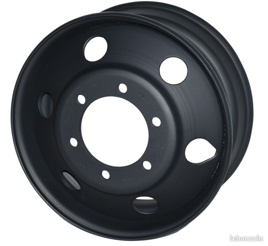

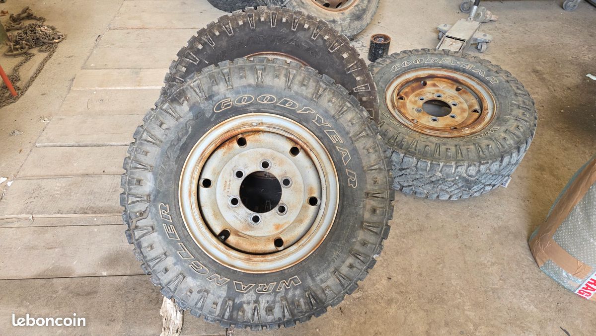

et pour finir, toujours dans le sud-ouest, pour ceux qui chercheraient au contraire des roues comme les tiennes il y a un moment que celles-ci sont à vendre, passées progressivement de 1600 à 800e pour les 4 avec pneus neufs, là encore ne pas en avoir au moins 5 peut être un problème
https://www.leboncoin.fr/ad/equipement_auto/3188690784
surtout si pour ajouter une 5e il faut débourser 550e que pour la jante et ajouter presque autant pour un pneu https://www.leboncoin.fr/ad/equipement_auto/3206302672

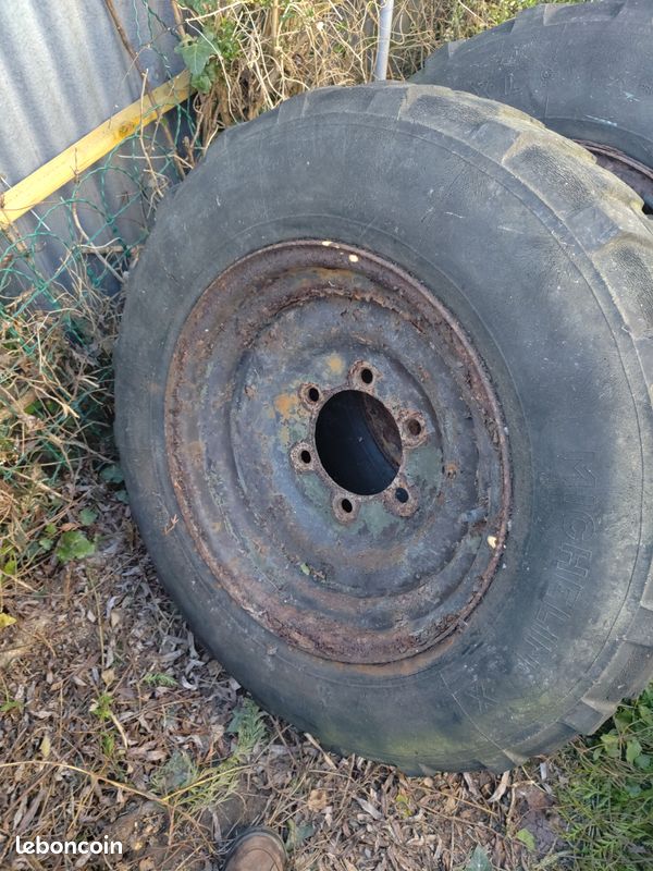

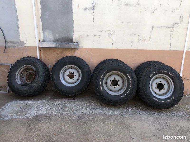

une fois encore les jantes r17.5 permettent de monter du 17 pouces même si c'est illégal...... monter du 20 pouces sur le daily ne doit pas figurer au barré rouge non plus... mais de ce que j'ai compris tu as déjà investigué que les seuls pneus qui tiennent la charge en 17 ne sont vendus qu'avec les jantes darc... :roll: même si c'est curieux comme exclusivité avec un manufacturier de pneus.
https://www.leboncoin.fr/ad/equipement_auto/3223297106
