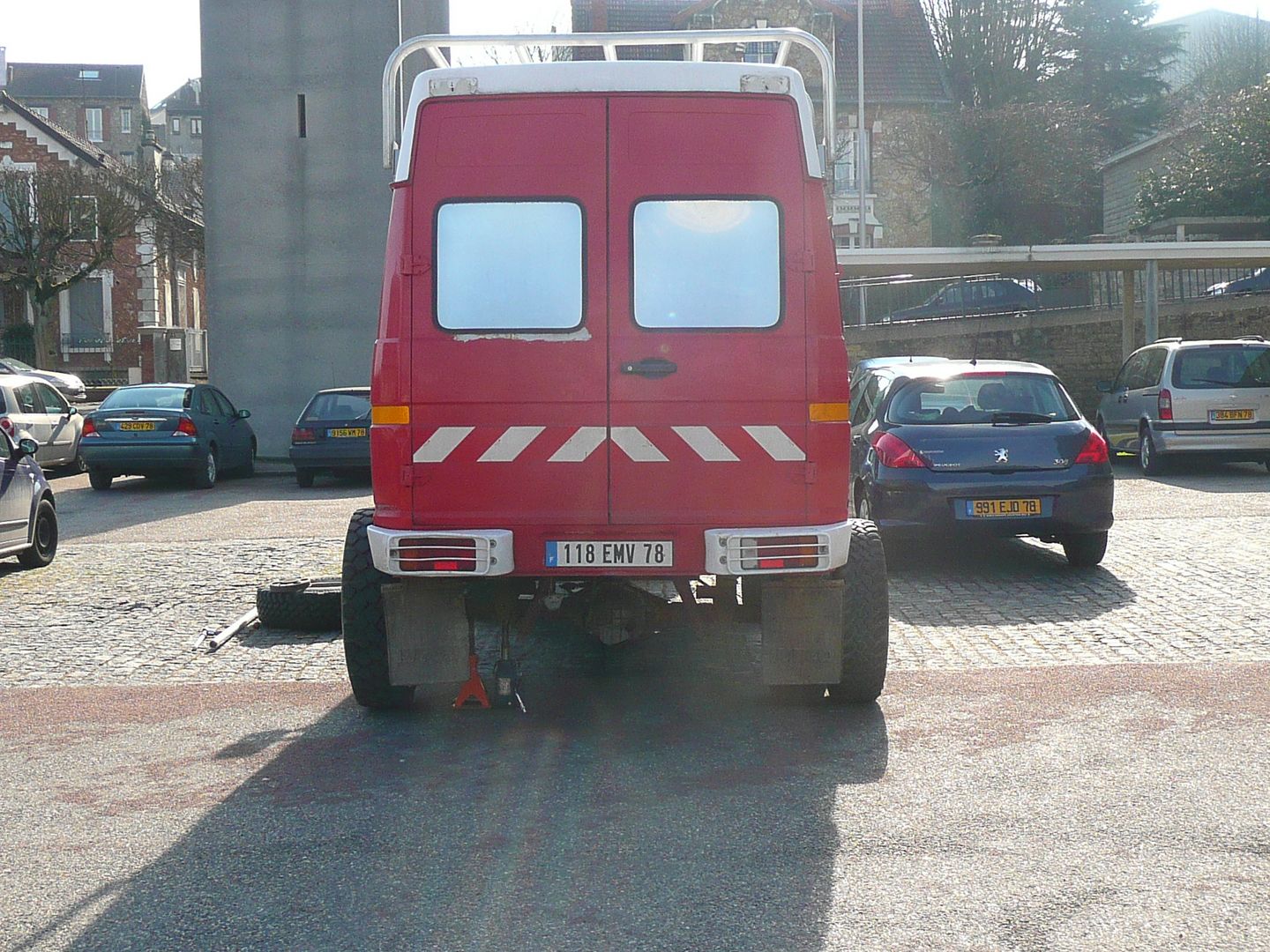

l'idée stupide du jour par hippo:
si vous avez pas peur de flinguer vos roulements de roue :roll:
et que vous n'avez pas l'utilité de la porte latérale :lol:
vous pouvez toujours retourner vos roues dans les dunes :lol:
bon ok j'ai fait que l'arrière...peut être qu'à l'avant ça craint en braquage ;-)

Je pense que tu vas avoir un franc succès auprès de la maréchaussé!!!
Continue comme ça, tu es sur la bonne voie (large) :lol:

tu m'étonnes que ça leur plairai :lol: c'est pour ça que je parlais des dunes :wink:
non en fait je changeai mes pneus contre les tiens (c'est fait à l'avant sur l'image,
et c'est juste pour rire que et faire une photo marrante que j'ai retourné une des roues (l'autre à droite n'est que "posée contre"
mais celà me fesait penser aux ponts à roues jumelées ils doivent être bien plus étroits sans doute et si le porte à faux est limité par le fait que l'autre roue repose sur le sol à l'opposé de l'axe de la jante (je sais pas si c'est clair) mais quand tu montes sur un trottoir avec des roues jumellée, les roulements doivent être bien sollicités quand même...avec le porte à faux..comme dans le cas présent en fait.
et d'ailleurs d'un point de vue purement législatif...si tu avais des ailes qui recouvraient tout ça ...je sais même pas si tu pourrais te faire aligner pour quelque chose :?:

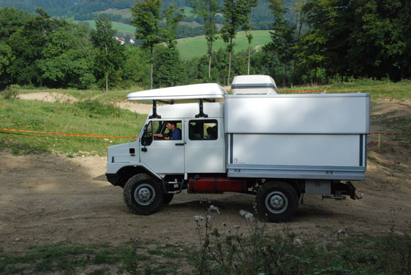

Land-Scape a écrit :... le midliner me semble avoir un centre de gravité trop haut.... (sauf cabine telescopique...ce que j'envisage en cas de MOG)...
je pense que tu veux dire "cellule" télescopique et non cabine Sylvain non ? :wink:
je pense que la partie haute de la cellule est une coquille vide sauf à charger la gallerie..il y a de la prise au vent..ça passe pas partout..ça rentre moins bien dans les bateaux...mais le problème du centre de gravité n'en est pas un à mon avis..l'aspect visuel est trompeur je pense...le poids n'est pas là haut :idea:

Le poids n'est pas la haut.... certe mais il y en a qd même. En fait c'est tout ce qui dépasse de la hauteur de la cabine d'origine qui me genent (ça doit qd même faire qqs centaines de kg perchés entre 3.10 et 2.10...).
Franchement, déjà sur certains chemins en montagne en turquie j'étais pas fier avec le 130 à peine chargé sur le toit alors avec une cellule.... :oops:
Je veux du lourd au plus pres des essieux monsieur!
Pour ça, il n'y a que les Mog!!

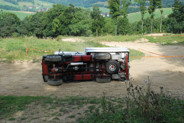

oula :shock: elles viennent d'où ces photos ?
Difficile à croire qu'il se retrouve sur le flanc avec le terrain qui a l'air plat! Mais bon ça montre encore une fois qu'on ne peut pas bien se rendre compte du relief à travers un écran d'ordi...
Tu sais ce qui s'est passé là en l'occurrence?
Messages : 4145
Re: véhicule adapté à l'usage?
Ah ça les mystères de la force centrifuge...
Regarde sa roue avant sur la photo du haut.

Courtesy : bremach.free
Pas de pente, mais un petit talus pas bien méchant.... et hop au tapis! (erreur de pilotage, roues braquées vers le haut....exces d'optimisme.... et une leçon qui lui aura coutés qqs roro.... :roll: )

Et bien snif alors ......
pourtant y a pas l'air de quoi ,hein........ :roll:
arf étroit et haut :( mais j'aurrais jamais pensez aussi facilement.....

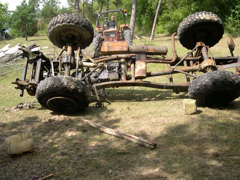

http://forum.debucquoi.com/down ... &mode=view
une jeep à pont unimog à coté de chez moi.. (indian car)
