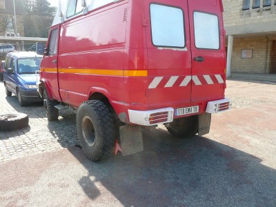

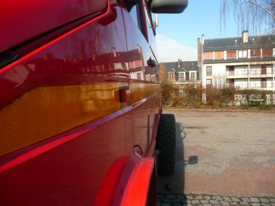

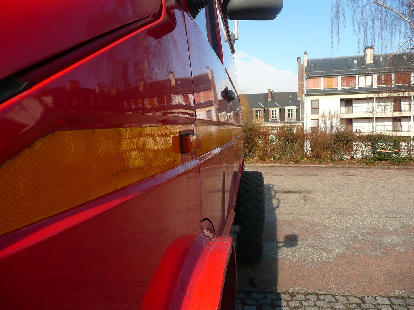

l'idée stupide du jour par hippo:
si vous avez pas peur de flinguer vos roulements de roue :roll:
et que vous n'avez pas l'utilité de la porte latérale :lol:
vous pouvez toujours retourner vos roues dans les dunes :lol:
bon ok j'ai fait que l'arrière...peut être qu'à l'avant ça craint en braquage ;-)

Je pense que tu vas avoir un franc succès auprès de la maréchaussé!!!
Continue comme ça, tu es sur la bonne voie (large) :lol:

tu m'étonnes que ça leur plairai :lol: c'est pour ça que je parlais des dunes :wink:
non en fait je changeai mes pneus contre les tiens (c'est fait à l'avant sur l'image,
et c'est juste pour rire que et faire une photo marrante que j'ai retourné une des roues (l'autre à droite n'est que "posée contre"
mais celà me fesait penser aux ponts à roues jumelées ils doivent être bien plus étroits sans doute et si le porte à faux est limité par le fait que l'autre roue repose sur le sol à l'opposé de l'axe de la jante (je sais pas si c'est clair) mais quand tu montes sur un trottoir avec des roues jumellée, les roulements doivent être bien sollicités quand même...avec le porte à faux..comme dans le cas présent en fait.
et d'ailleurs d'un point de vue purement législatif...si tu avais des ailes qui recouvraient tout ça ...je sais même pas si tu pourrais être aligné pour quelque chose :?:
enfin bref, c'était la blague du jour. :wink:

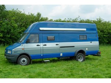

j'ai eu du mal à trouver (on trouve toujours quand on cherche pas!!)
on voit mal la largeur d'essieu mais très bien l'horrible élargisseur d'aile

ah ouais...du coup la voie est beaucoup plus large à l'arrière qu'à l'avant...le contraire d'une ds ou sm...je me demande quelle peut être l'influence sur la tenue de route :roll:
enfin quoi qu'il en soit c'est pas une incitation au tuning et je vois pas trop dans quelle circonstances ça pourrait servir à moins d'avoir un passage pas étroit du tout mais tellement déversant qu'on ose pas y aller...après quel est le gain réel :?: surtout quand on a pas idée vraiment (pour la plupart d'entre nous) à partir de quand ça devient critique...à part faire beau (discutable) sur le tableau de bord...quelqu'un a-t-il jamais eu l'utilité de l'inclinomètre ? à mon avis on est plus occupé à regarder ce qu'on fait qu'à regarder ce machin là (pour peu qu'il soit réglé) je pensais l'élire "accessoire inutile de la semaine" mais il y a peut être des avis contraires?

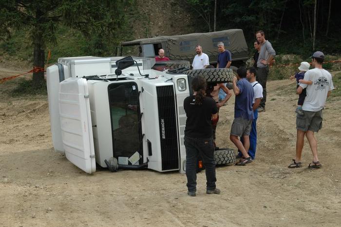

Je veux pas finir comme ça sur une crotte de caniche :
Messages : 5919
Re: véhicule adapté à l'usage?
oula :shock: elles viennent d'où ces photos ?
Difficile à croire qu'il se retrouve sur le flanc avec le terrain qui a l'air plat! Mais bon ça montre encore une fois qu'on ne peut pas bien se rendre compte du relief à travers un écran d'ordi...
Tu sais ce qui s'est passé là en l'occurrence?

Ah ça les mystères de la force centrifuge...
Regarde sa roue avant sur la photo du haut.

Courtesy : bremach.free
Pas de pente, mais un petit talus pas bien méchant.... et hop au tapis! (erreur de pilotage, roues braquées vers le haut....exces d'optimisme.... et une leçon qui lui aura coutés qqs roro.... :roll: )

Et bien snif alors ......
pourtant y a pas l'air de quoi ,hein........ :roll:
arf étroit et haut :( mais j'aurrais jamais pensez aussi facilement.....

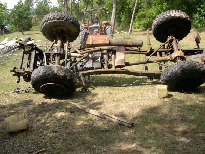

Les ponts sont placés très haut dans le chassîs, quasiment au même niveau que le moteur et la boîte donc le centre de gravité n'est pas dégradé!.
D'ailleurs le sytéme d'articulation des ponts est directement pris sur la boîte.
L'Unimog est l'engin parfait pour les travaux en milieu difficile mais je persiste et signe à dire que ce n'est pas le meilleur porteur pour une utilisation CC...
Voici un éclaté (dans le premier sens du terme :mrgreen:
J'avais acheté ce mog pour pièce juste pour récupérer un cardan (1200€ le cardan neuf chez Merco, 700€ le mog complet...)
Pour ce qui est du tankageet des plaques n'importe qu'elle autre véhicule en fera autant du moment que les ponts ne sont pas posé...il est certain que cela arrivera plus tard avec un Mog.
