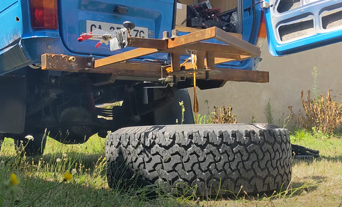

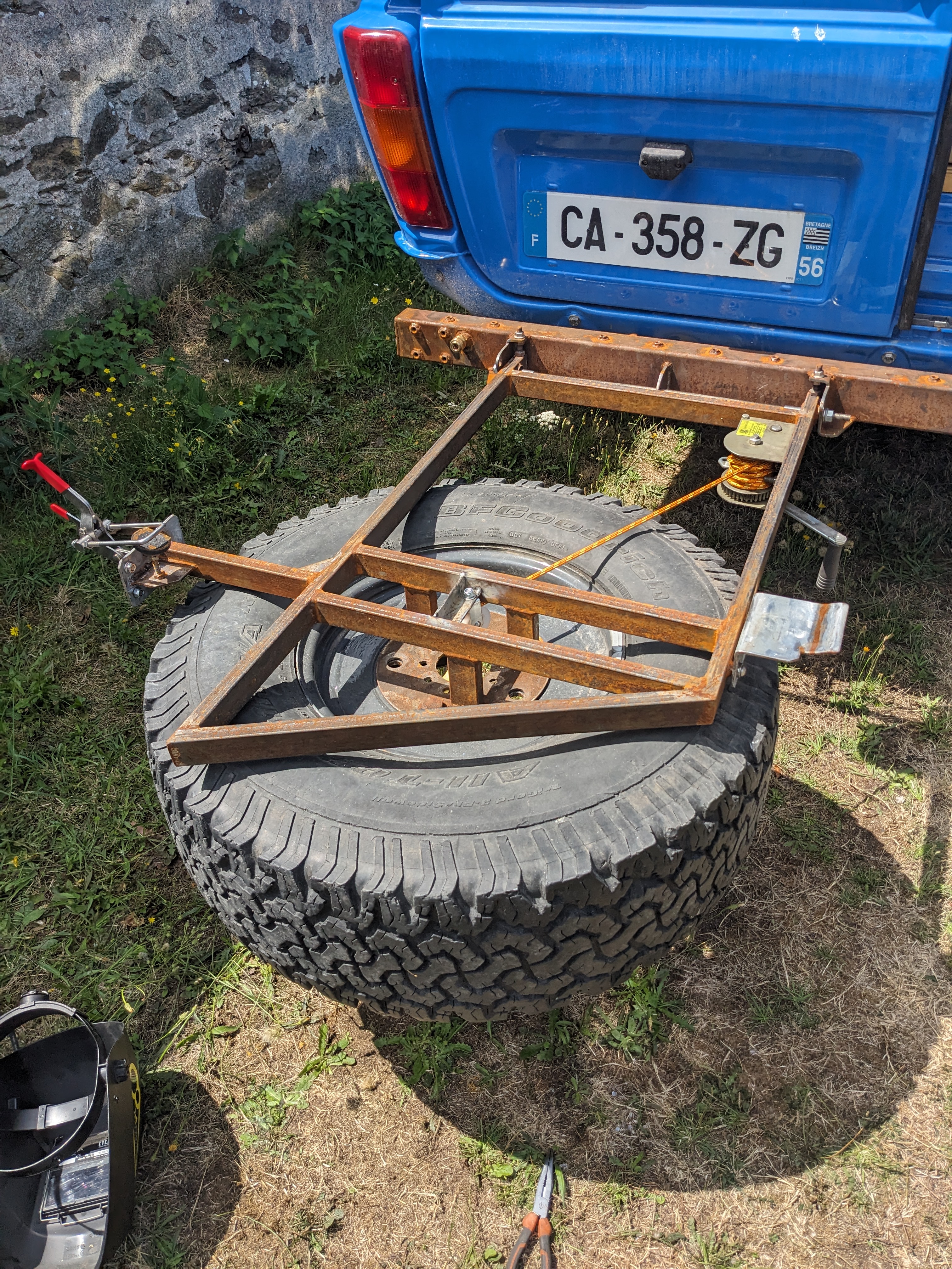

Salut l'équipe, voilà je touche au but ! :lol:
Le gros du système, fixation + basculement est en place.. il manque la planche et le salon de jardin sera prêt :thumbup:
Ce porte roue garde la porte droite "principale" libre et permet encore l’ouverture à 270°de la porte gauche une vois abaissé.. Royal 8)
Bientôt en peinture... :thumbup:

Ernest en vadrouille a écrit : 27 juil. 2025 16:58 Cool l'option table!
À quoi sert tous les insers sur le Tube?
Merci, ce sont des écrous soudé pour se laissé des options de fixations ultérieur.
Il y à aussi des raccords pneumatique car la barre fait 3mm d’épais, et fait aussi office de réserve d'air de compresseur, un peu moins de 10L :thumbup:

Suite et fin pour ce porte roue..

Beda a écrit : 15 août 2025 21:30 Salut Ludovic,
je vois un petit treuil.
À quoi sert-il ?
Salut Beda !
Effectivement, Il permet de monté et descendre la roue de secours de ce support jusqu'au sol sans effort !
Renault B110 4x4 Ponticelli

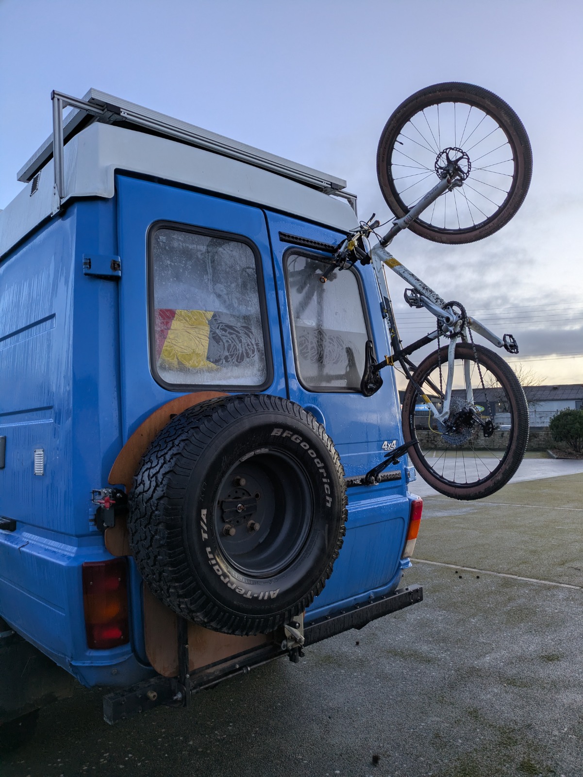

Depuis un certains temps j'ai le vélo fixé en vertical sur la porte ARD avec un support de chez PUSH, c'est pas mal permet là aussi un accès à la porte ARD sans se soucier du vélo, le poids est très léger (VTT de 10kg).
