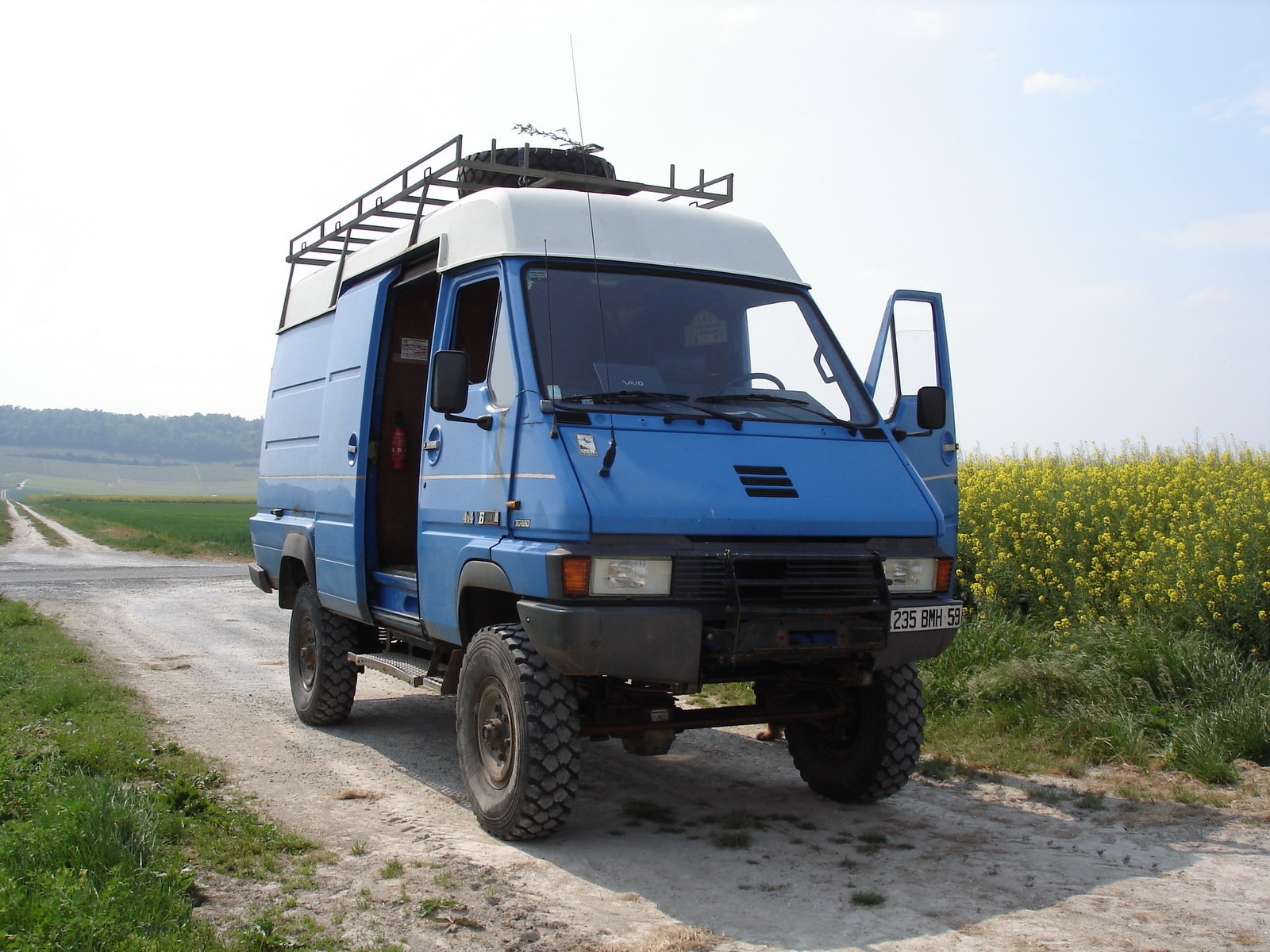

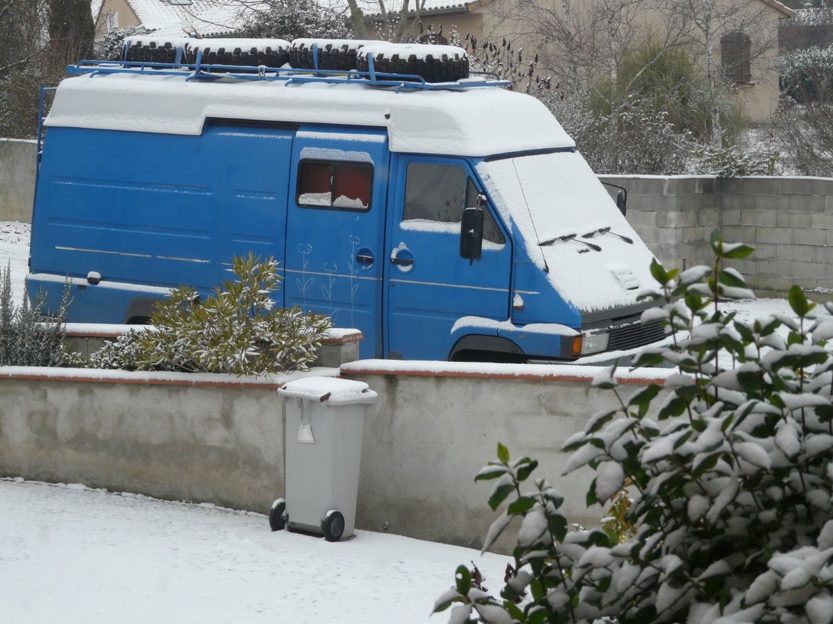

Les options connues à ce jour (liste non-exhaustive!) :

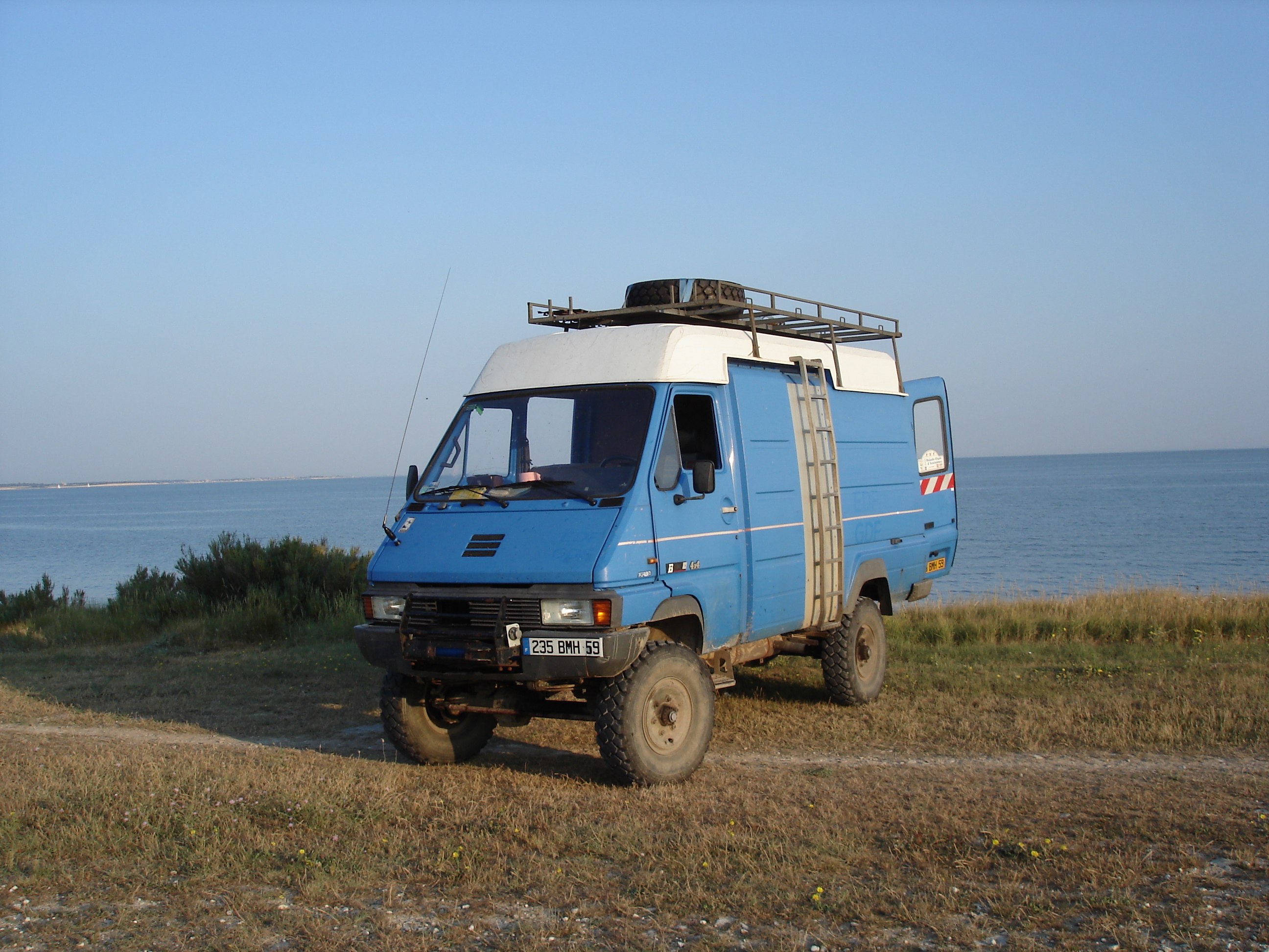

Le montage de BVal
Le montage de BVal

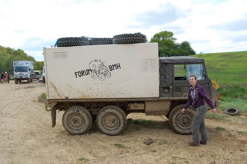

Articulé en bas, on peut imaginer une poulie en haut pour lever le bestiau facilement.
Ce montage a l'avantage (à mon sens) de ne pas mettre de contraintes supplémentaires sur les charnières comme c'est souvent le cas dans ce genre de montage.
Technique Bernard, "simple et efficace..."
Bon d'habitude il l'a dans le fourgon la roue de secours, c'est juste pour l'exemple :wink:
Inconvénients >
- Pas si simple que ça en fait de monter/descendre la roue de là-haut...
=> On peut toujours fabriquer un bras pivotant avec poulie, qui se fixe à la galerie, sinon c'est avec une sangle...
- Ca fait du poids mal placé car en hauteur...
Avantages >
- +/- à l'abri du vol...
- le poids est déplaçable à volonté av/ar/gauche/droite, on peut un peu équilibrer les masses je suppose...

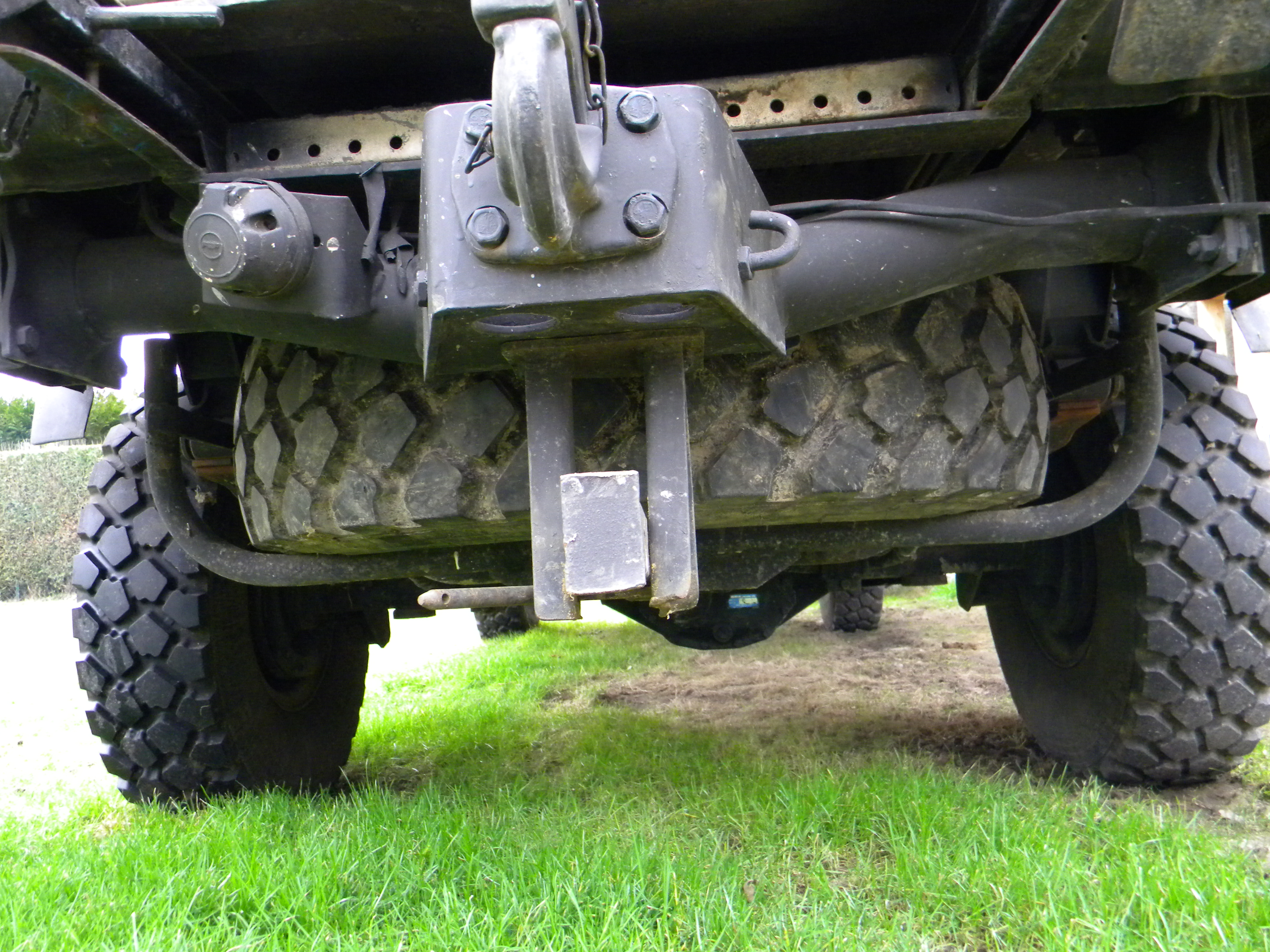

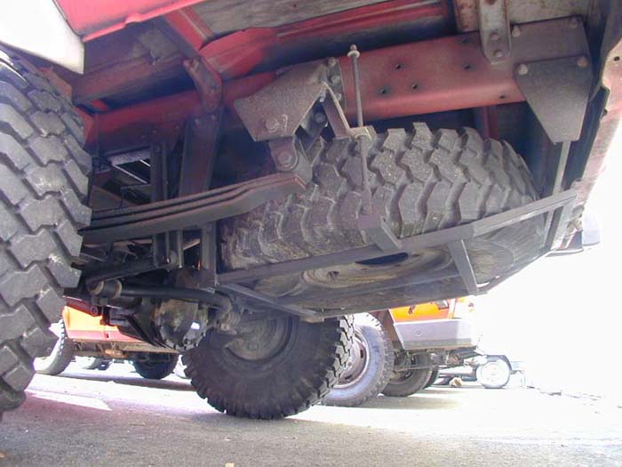

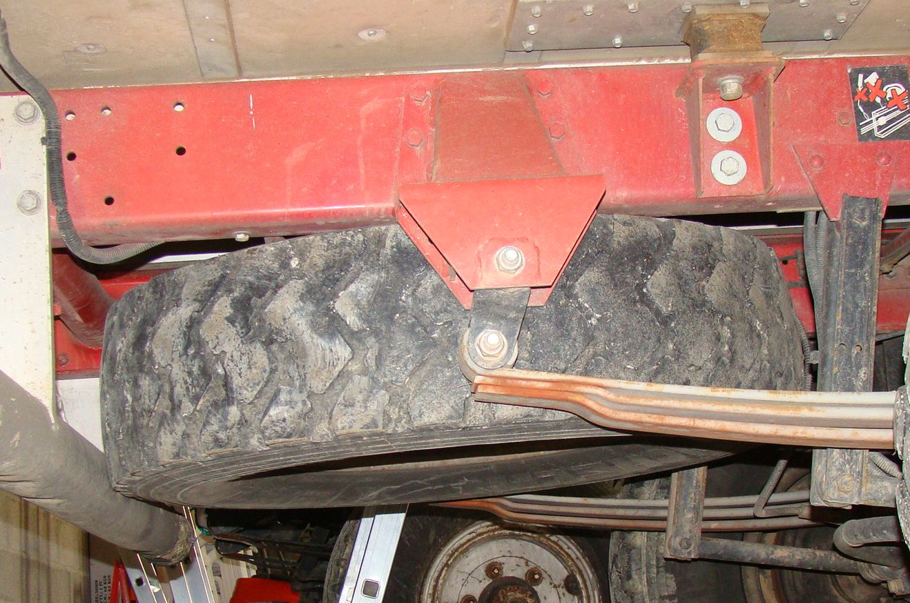

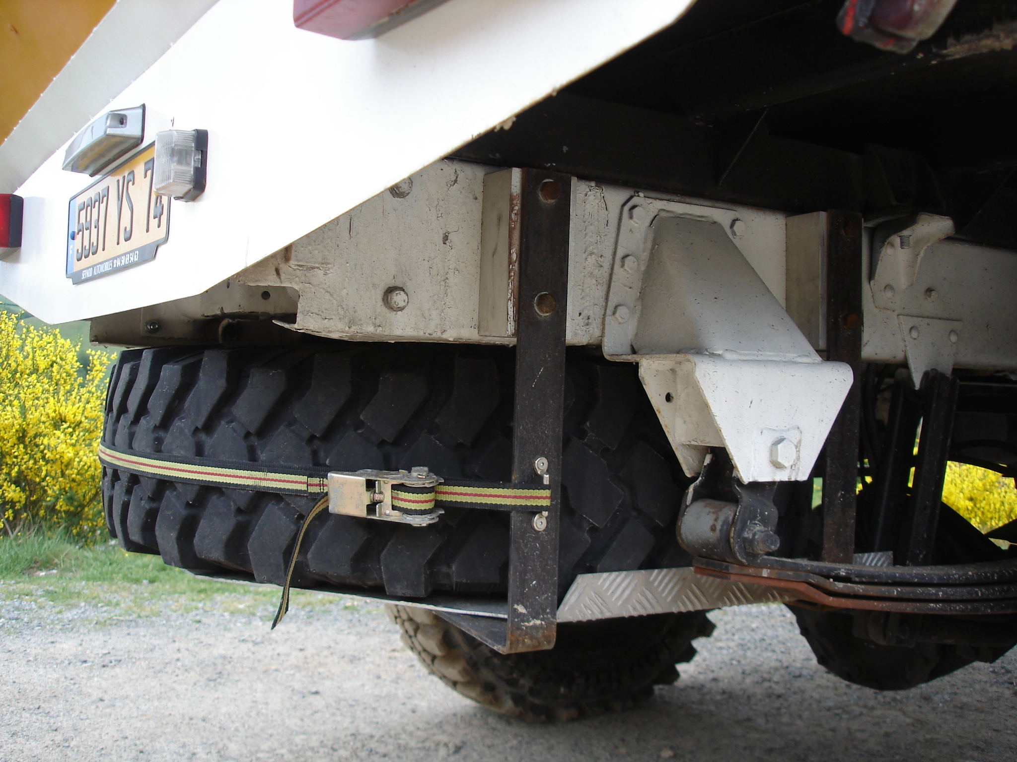

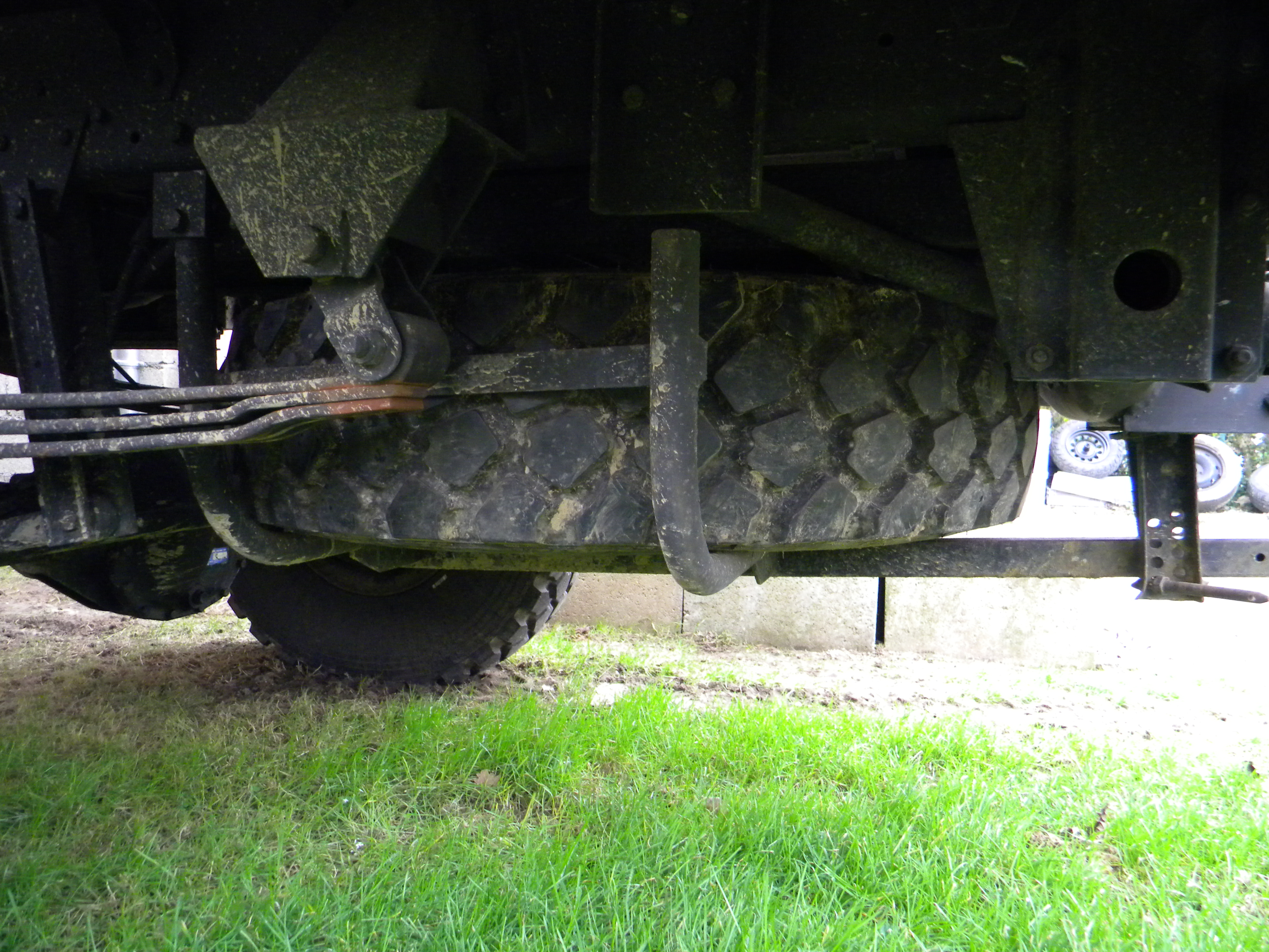

Montage pompiers
Montage pompiers
Installation sous le châssis avec une cage articulée, sympa, poids bien placé, mais ça réduit quand même l'angle de sortie du camion et ça expose les flancs du pneu en TT...
Améliorations possibles >

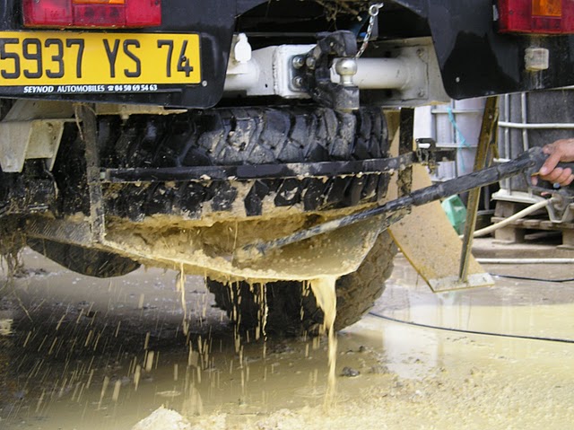

Protection du pneu avec plaque d'alu :

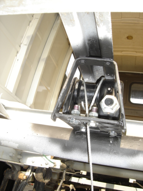

Treuil manuel pour manipuler tout ça :

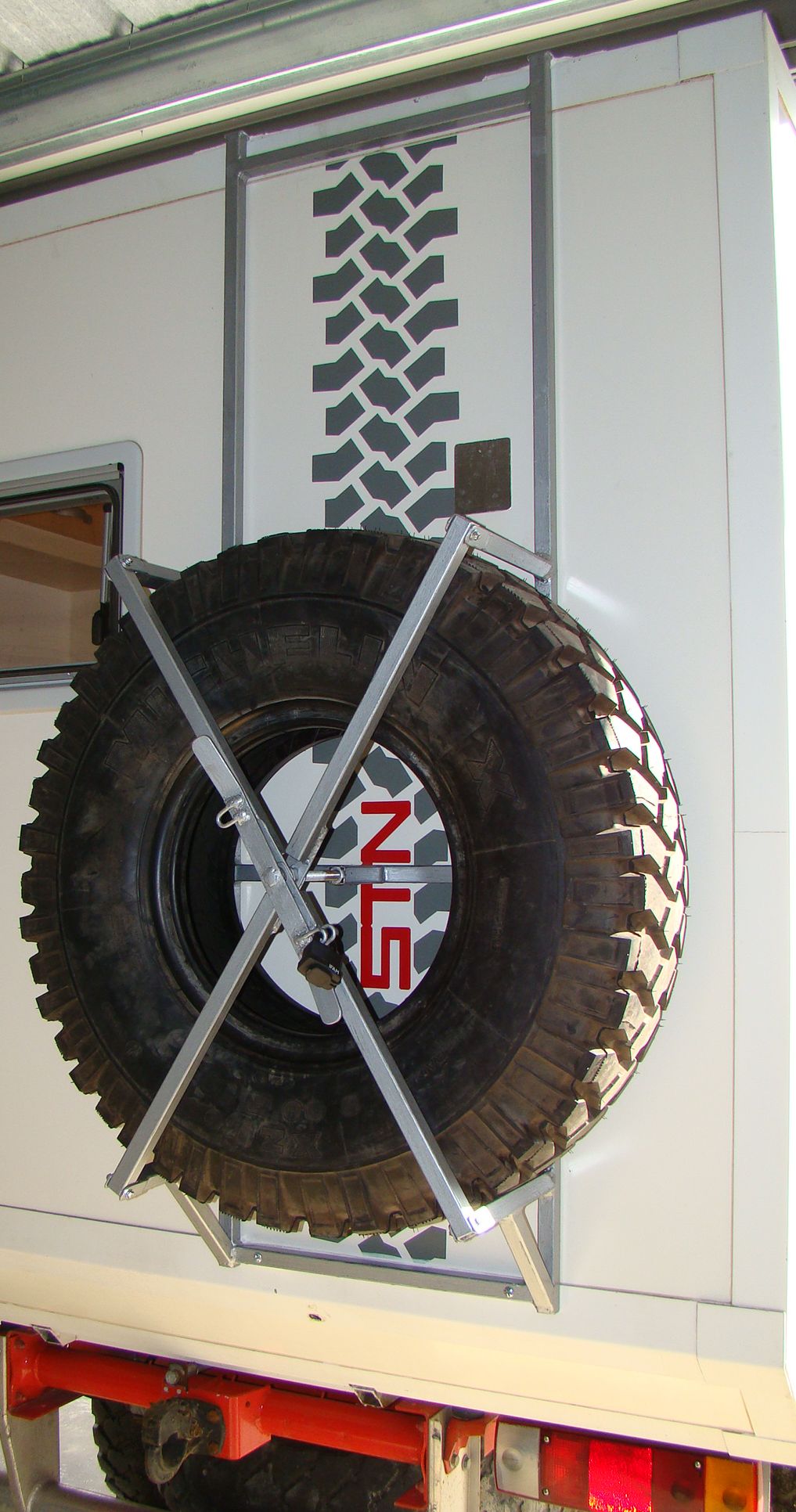

Montage "B110 Orient Express"
Sinon il te reste la solution de la caser à l'intérieur, debout sur un support ou bien à plat dans un faux-plancher...

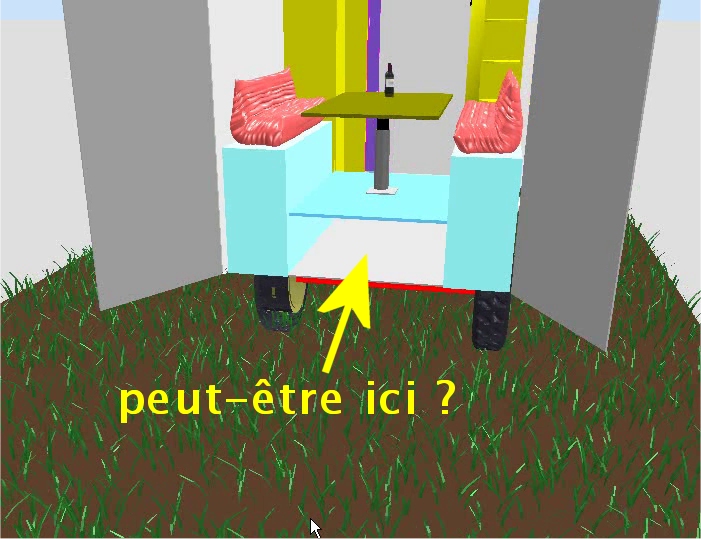

Moi j'ai prévu de mettre la mienne à plat dans la soute à l'arrière sous le lit, avec une planche dessus qui sera le sol de ma soute. C'est je trouve le meilleur compromis poids "bas"/ exposition de la roue (vol/accrochage en terrain accidenté).
Mais ça prend de l'espace habitable...
Enfin ça te donne des pistes :wink:
PS: en châssis long t'as peut-être aussi la place dessous latéralement quelque part?

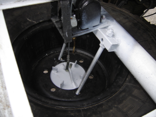

des photos du montage actuel ? car je n'ai pas commencer les travaux d'aménagement.
Le système n'a pas l'air compliqué à retirer du dessous, je n'ai pas le B sous la main, il est stocké chez un pote en attendant que les travaux chez moi avancent pour le faire entrer sur mon terrain ... j'irais prendre 2 ou 3 tof si tu veux mais je n'ai pas d'autre montage à te proposer à part celui là :
Image avec son systèm de grue.
par contre sur toît ! aïe aïe, déjà que tout seul j'ai eu du mal à soulever la roue pour la mettre dans ma 205 et l’emmener chez le réparateur ...

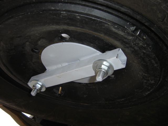

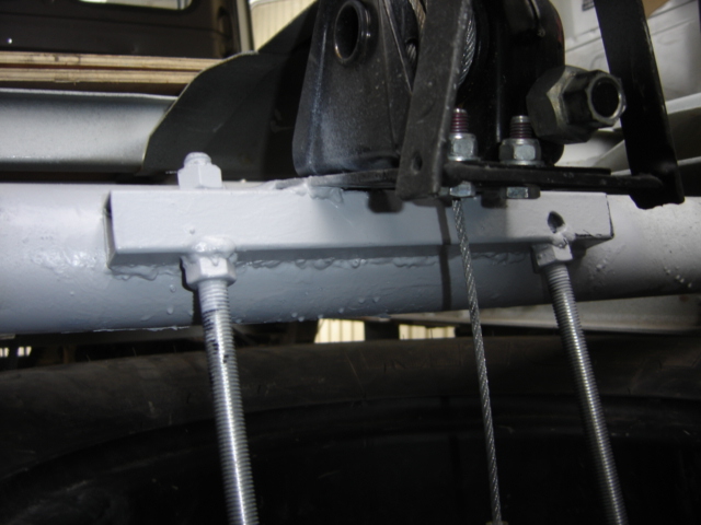

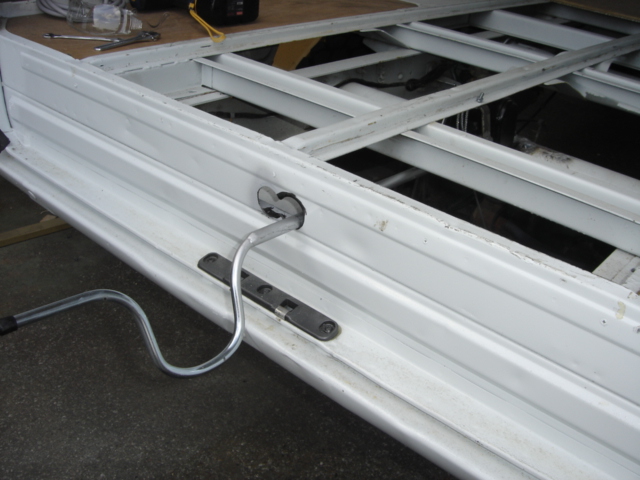

je rajoute quelques photos :
il doit y avoir 4 vis à retirer pour enlever tout le système d'accroche,
seb

pour rappel : lors de certaines manœuvres (marche arrière dans un bourbier, par exemple ... ) la plaque de protection du flanc peut être un handicap ... sur le B de Gérard, lors des Petits Gros 2009, on voit bien la déformation de la plaques après une tentative de passage dans la "baignoire" ...
voir vers 1"50 ...
à améliorer ?

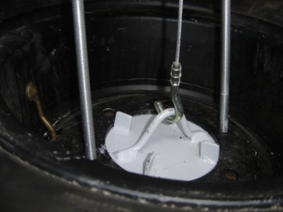

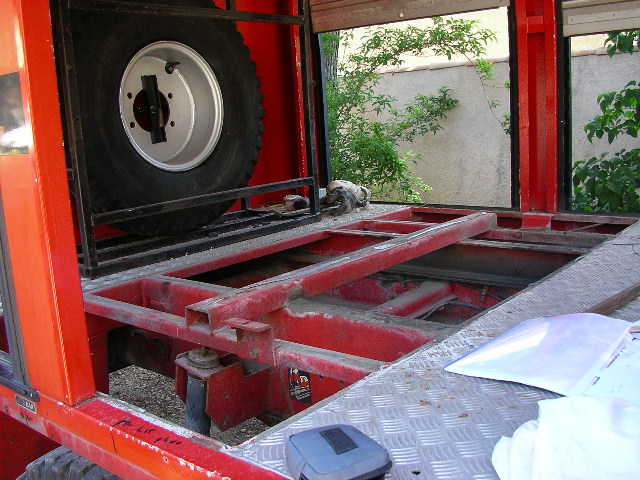

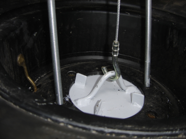

Ma roue de secours est dessous, je la monte et la descend avec un treuil.
En plus, je me suis fait un porte-pneu :

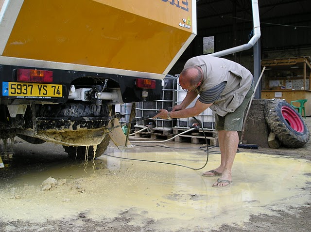

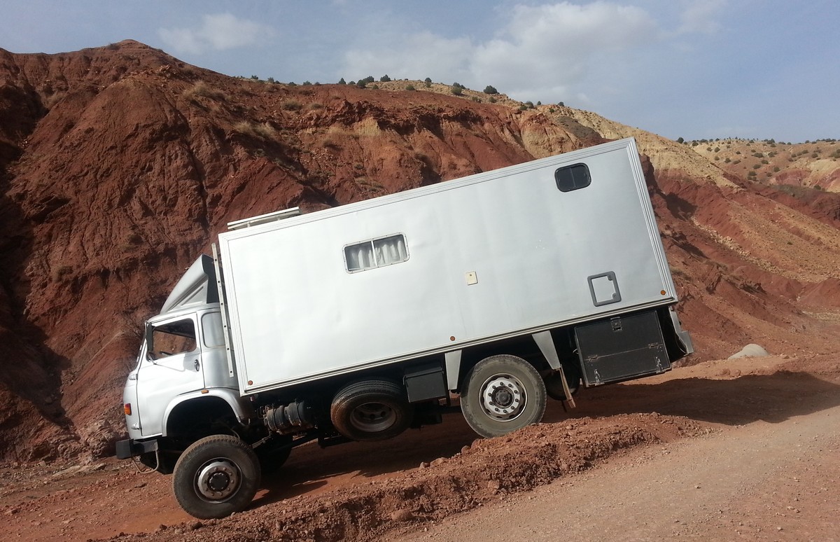

Tiens je retombe par hasard sur de vieilles photos, celles-ci illustrent qu'il faut envisager plein de cas de figures auxquels vont être confrontés les modifications que l'on fabrique :
Une marche arrière dans la boue et hop...
Il avait pas mal galéré pour sortir tout ça de là ^^

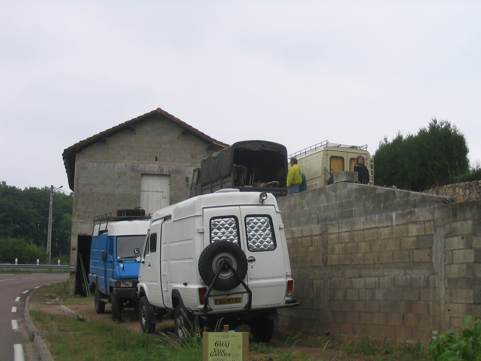

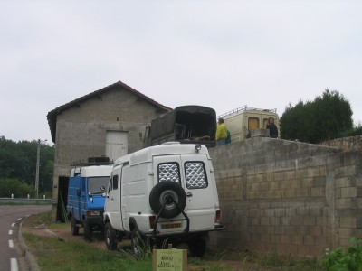

Bonjour Beda, :D

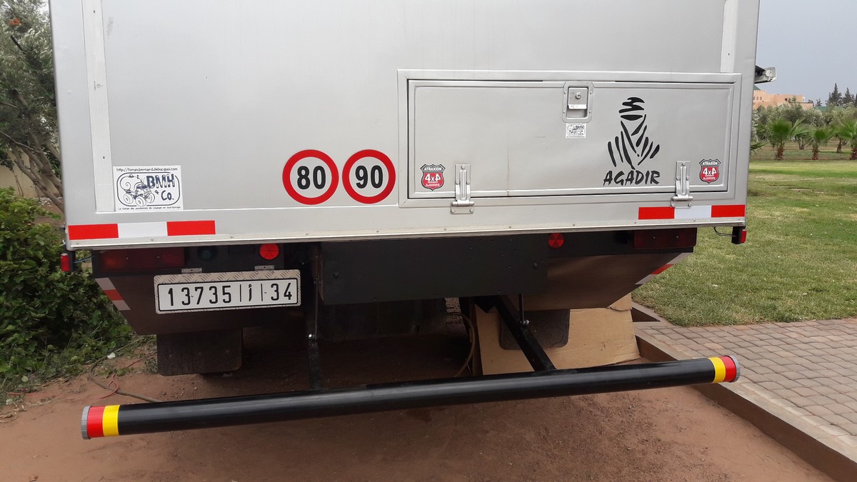

Pour ma part, j'ais la roue de secours sous le châssis à l'arriére du B110, entre les lames de ressort.
J'ai fabriqué un berceau fixé au longerons de châssis, articulé sur un coté, il bascule pour la libérer sur le coté droit.
C'est simple à manipuler et cet emplacement ne m'a jamais posé de problème jusqu'à maintenant malgrés plusieurs crevaisons y compris une dans une zone sablonneuse.
Ayant un attelage, l'epaisseur de la roue ne depasse pas de l'angle de sortie et donc ne frotte pas au sol.
De plus avec le poids des roues sur une porte arrière effectivement je craindrais des risques de casses, j'ais déjà une malle sur ma porte gauche que je trouve largement assez lourde pour manipuler la porte en question. :mrgreen:
Concernant tes jantes Bouzinac, tu as conservé le même déport de voile que celle d'origine en 5.5.
Avec du 285, ça ne risque pas de toucher lors des braquages ou des coisements de ponts.

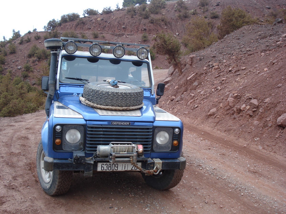

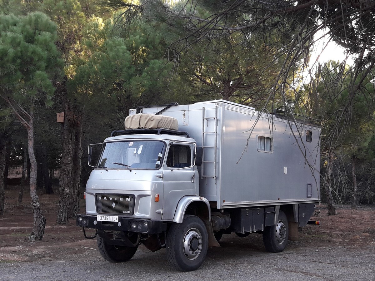

Salut à tous

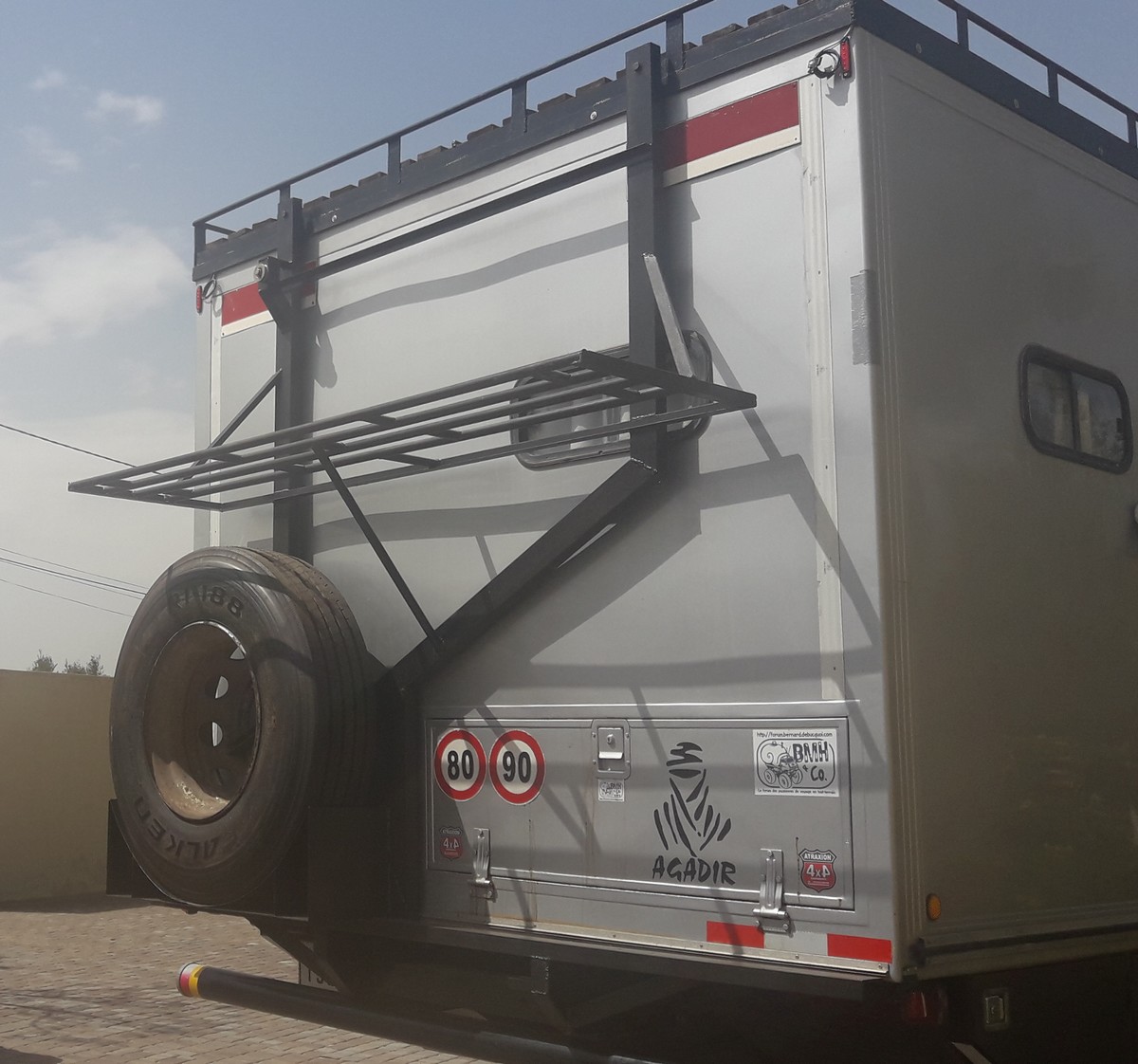

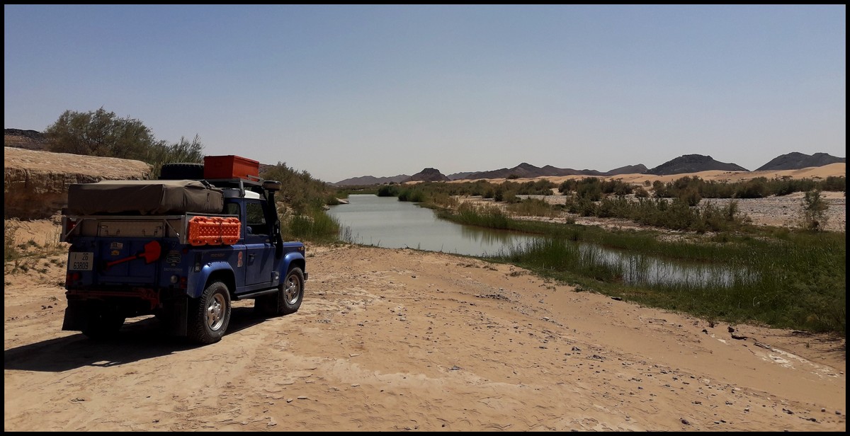

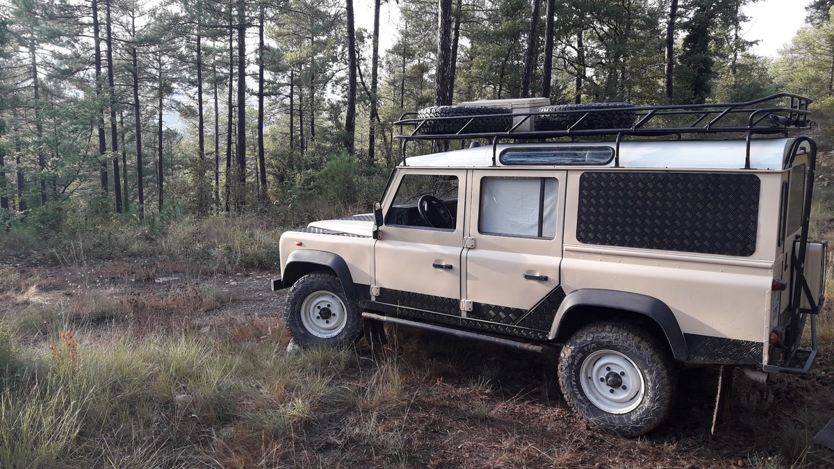

Pour nos Def, la roue de secours était sur le capot... :roll:
Mais cela masquait pas mal la vue.... :(
Finalement elle a trouvé sa place sur le toit... :D
De même que pour notre ex autre Def... :mrgreen:

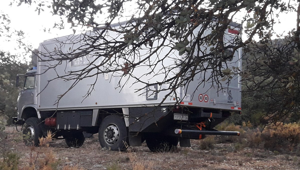

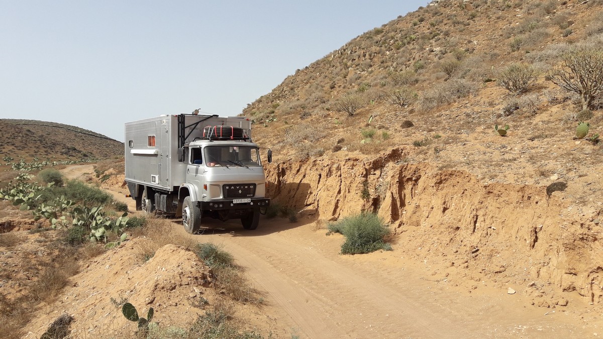

Pour le camion c'est une histoire plus longue... Mouhaha
Elle était sur le côté, comme à l'origine pour ces véhicules...
Puis elle est passée sur le toit de la cabine...
Avec même une casquette pour la chaleur... :mrgreen:
Pour passer ensuite sous la caisse à l'arrière.... :roll:
Puis une petite étape dans la soute, mais pas facile à la rentrer... :twisted:
Vous remarquerez l'autocollant au passage... Mouhaha

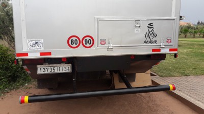

Et enfin, elle est pour l'instant sur un support de roue avec support pour vélos...On espère que ce sera sa place définitive et que sa copine rejoindra par la suite la deuxième moitié de l'arrière de la cellule... :thumbup:
faudra juste faire une autre ouverture pour la soute.... :oops:
