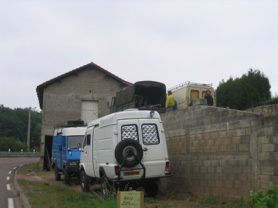

Le montage de BVal
Le montage de BVal
Articulé en bas, on peut imaginer une poulie en haut pour lever le bestiau facilement.
Ce montage a l'avantage (à mon sens) de ne pas mettre de contraintes supplémentaires sur les charnières comme c'est souvent le cas dans ce genre de montage.

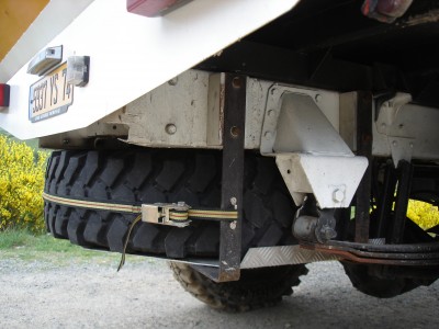

Montage pompiers
Montage pompiers
Installation sous le châssis avec une cage articulée, sympa, poids bien placé, mais ça réduit quand même l'angle de sortie du camion et ça expose les flancs du pneu en TT...
Améliorations possibles >
Protection du pneu avec plaque d'alu :

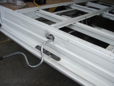

Treuil manuel pour manipuler tout ça :

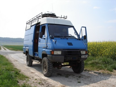

Montage "B110 Orient Express"
Sinon il te reste la solution de la caser à l'intérieur, debout sur un support ou bien à plat dans un faux-plancher...

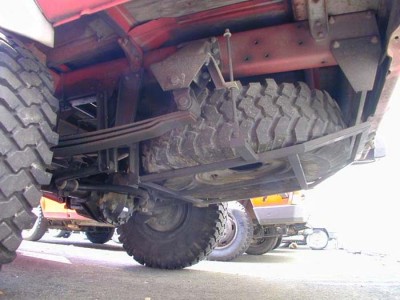

Variante pompiers
Variante pompiers

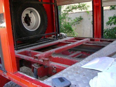

Moi j'ai prévu de mettre la mienne à plat dans la soute à l'arrière sous le lit, avec une planche dessus qui sera le sol de ma soute. C'est je trouve le meilleur compromis poids "bas"/ exposition de la roue (vol/accrochage en terrain accidenté).
Mais ça prend de l'espace habitable...
