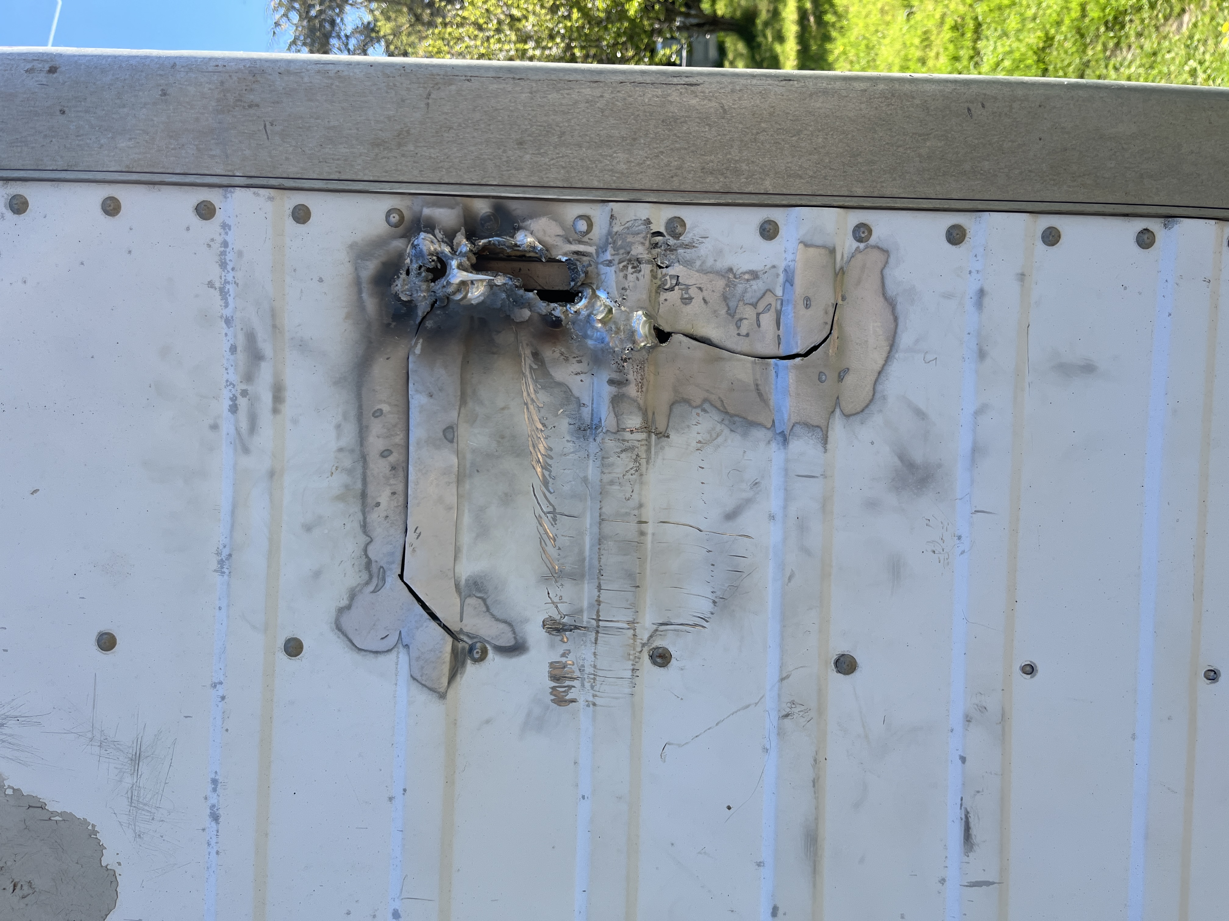

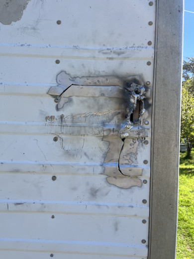

Avant de commander les plaques chez sunclear, je me suis dis que perdu pour perdu, j'allais tester de ressouder les tôles malgres les avis peu confortant des collègues bricoleurs .... Et en effet, mon trop peu d'expérience au tig alu combiné à une tôle fine de 1mm et la position verticale ont donnés un résultat catastrophique 😱. Impossible de maintenir le bain de fusion en place, je n'ai fait qu'agrandir les trous !

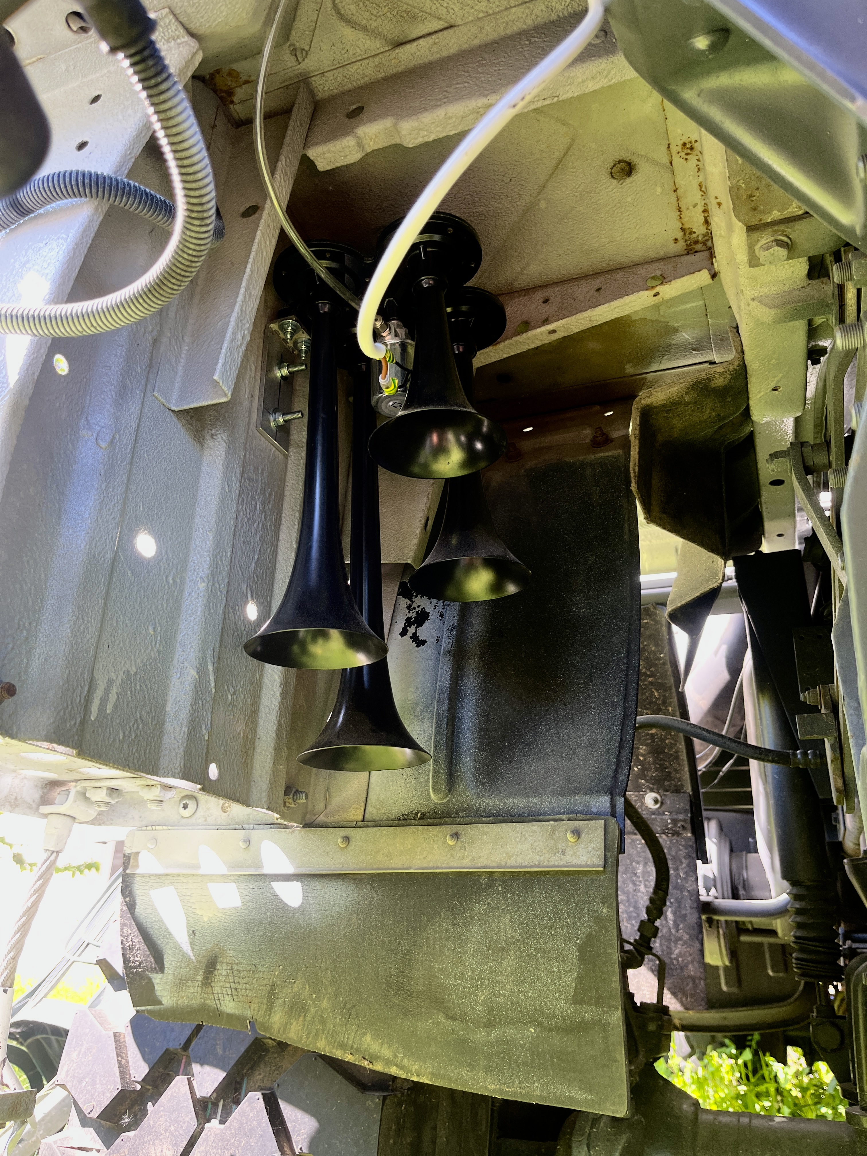

J'ai remplacé le klaxon d'origine par un a air comprimé que j'avais en réserve. J'ai encore a connecté le sifflet turc, j'attends la livraison du bouton poussoir.

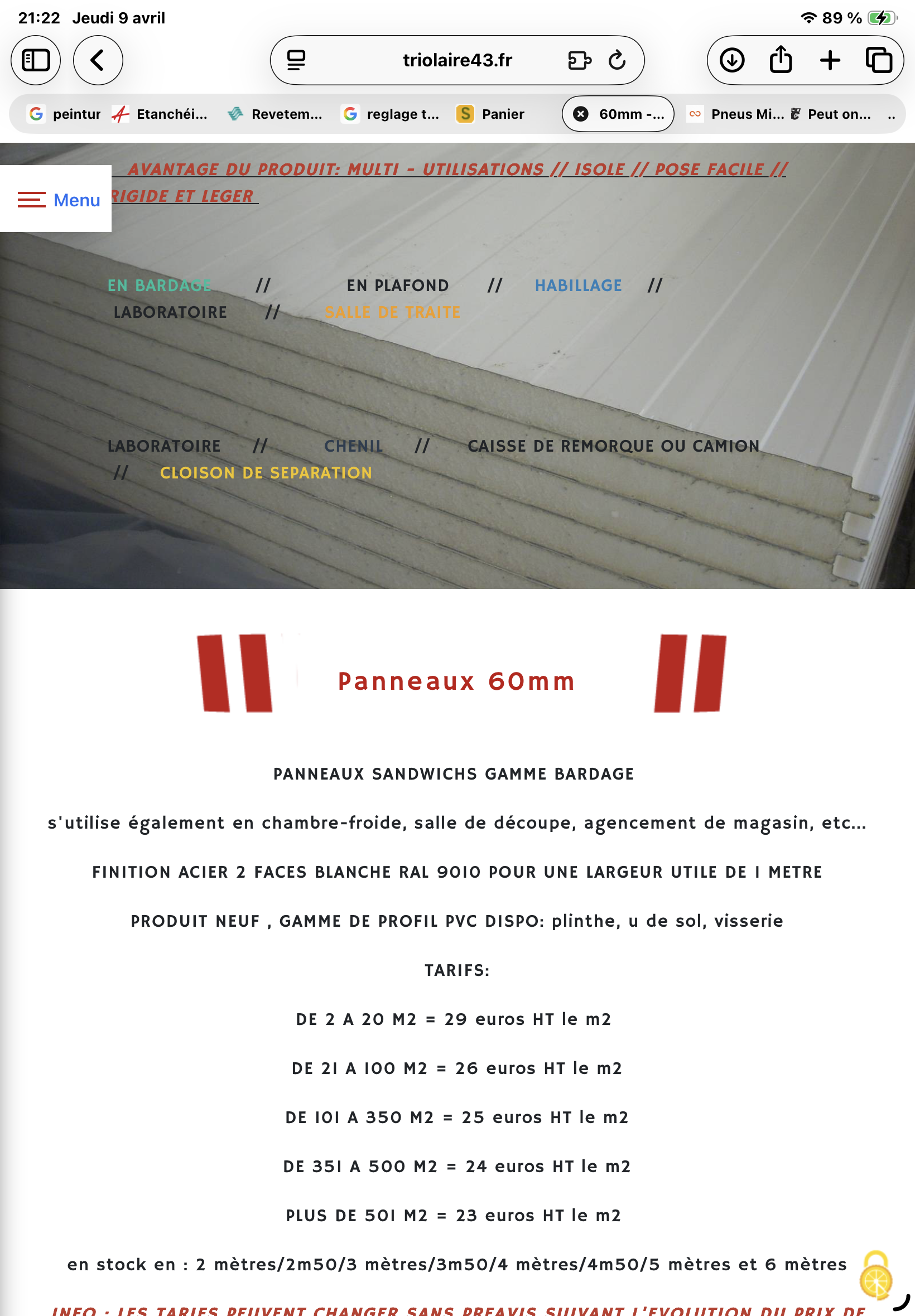

Avant de commander tes plaques regarde le lien qui suit
https://triolaire43.fr/fr/page/60mm

J'y ai pensé mais il y a deux choses qui me chagrinent.
Le fait que ce soit une seul coque en alu, j'ai déjà vécu ça sur le master caisse et bonjour la condensation !!!
Et en plus j'ai toute la structure de la caisse qui est déjà prévu pour une finition tôle, ce qui me permettrait de faire l'isolation a mon goût derrière.
En terme de coût, on est pas si éloigné :
-Plaque alu 19,5€HT
-Armaflex 6mm 11,6€HT
-Ecopeg 45 6,22€HT
Soit 37€32HT/m2

Pour la soudure sur des épaisseurs fines, il faut faire des soudures point par point " soudure en chaînette" avec un poste bien réglé et laisser un délai entre chaque point, si tu soudes un cordon tu fais tout fondre..
