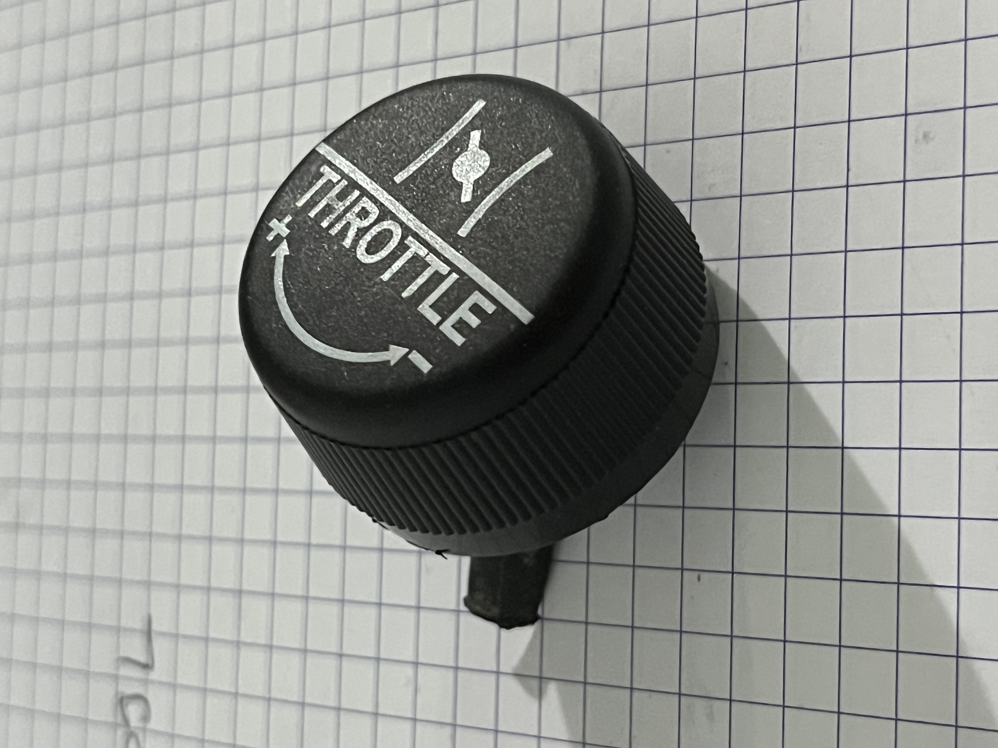

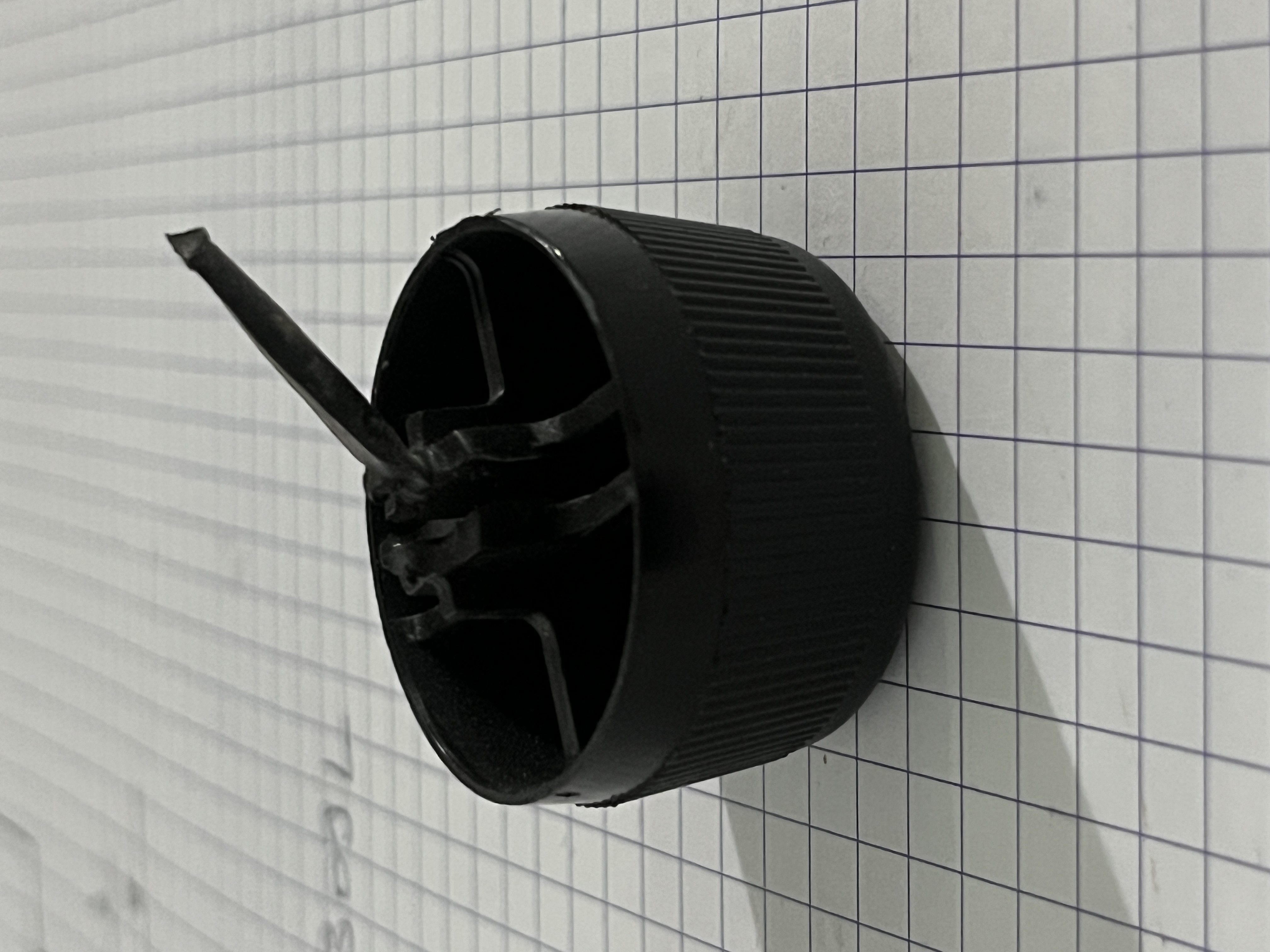

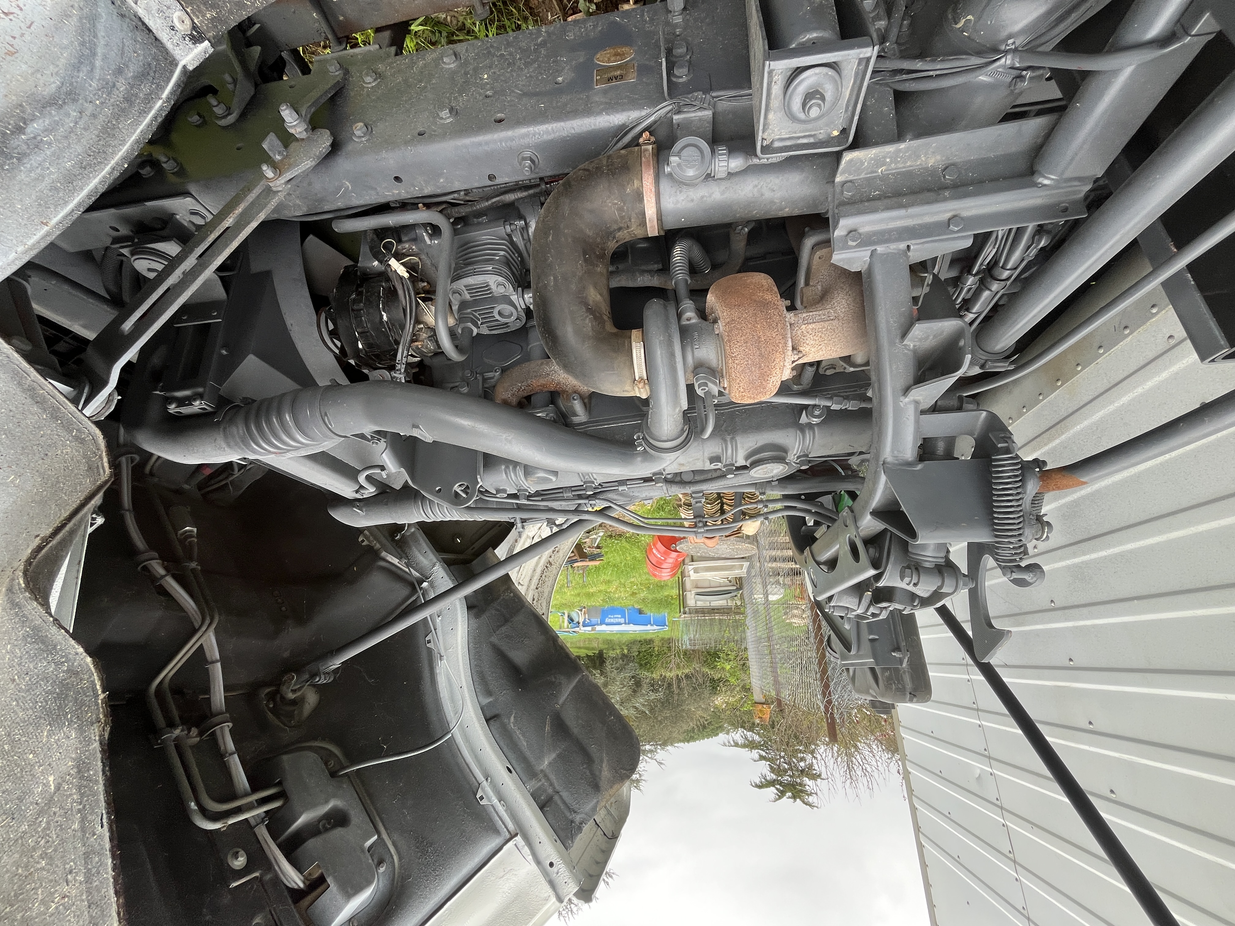

Cet aprem j'ai basculé la cabine, c'est plutôt facile, je m'attendais a ce que ce soit une action de bonhomme mais au final non ...
Quelques photos :

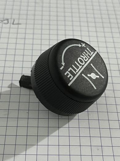

Quelqu'un peut-il me dire a quoi ça correspond ?

Pour t'aider pour lever la cabine tu peux ouvrir les deux portes pour faire passer une partie du poids vers l'avant ça aide bien, fait surtout attention de bien vérifier de ne rien oublier dans la cabine qui pourrait casser le pare-brise en la levant ;)
Pour les plaques je ne sais pas, en revanche "CAM" pour camion :idea:
As tu regardé si tes flexible "souple" qui a au niveau de la cabine "émetteur d'embrayage" et au niveau du récepteur d'embrayage est en bon état ? Avec le temps ils deviennent sec et poreux .. ça peux te faire une panne à la con et suivant où tu es c'est un galère !
Je te ferais 2 photos pour que tu vois où cela ce situe ..

Je connaissais l'astuce pour les portes mais franchement il n'y en a pas besoin tellement c'est facile.
On m'avait prévenue aussi pour tout ce qui risque de finir dans le parebrise, mais je suis pas a l'abri que ça m'arrive avec ma tête en l'air .....
Je veux bien des photos oui !!! L'émetteur semble neuf, du moins pas vieux vu l'état étincellent comparé au reste de la cabine mais j'ai pas regardé les durites .... Pour la prochaine inspection !

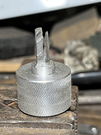

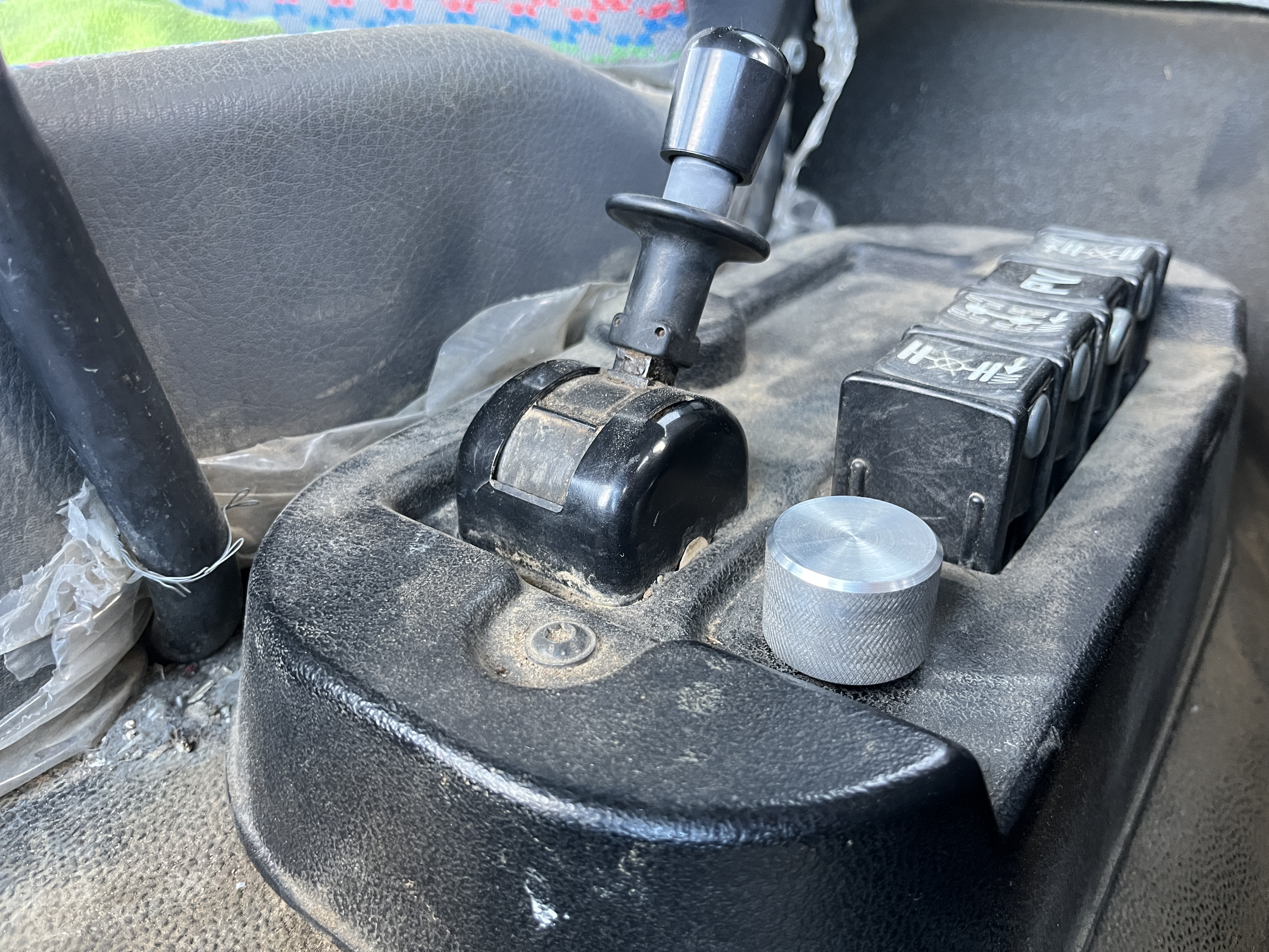

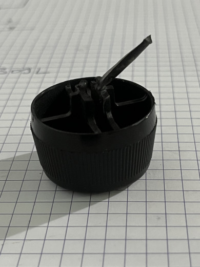

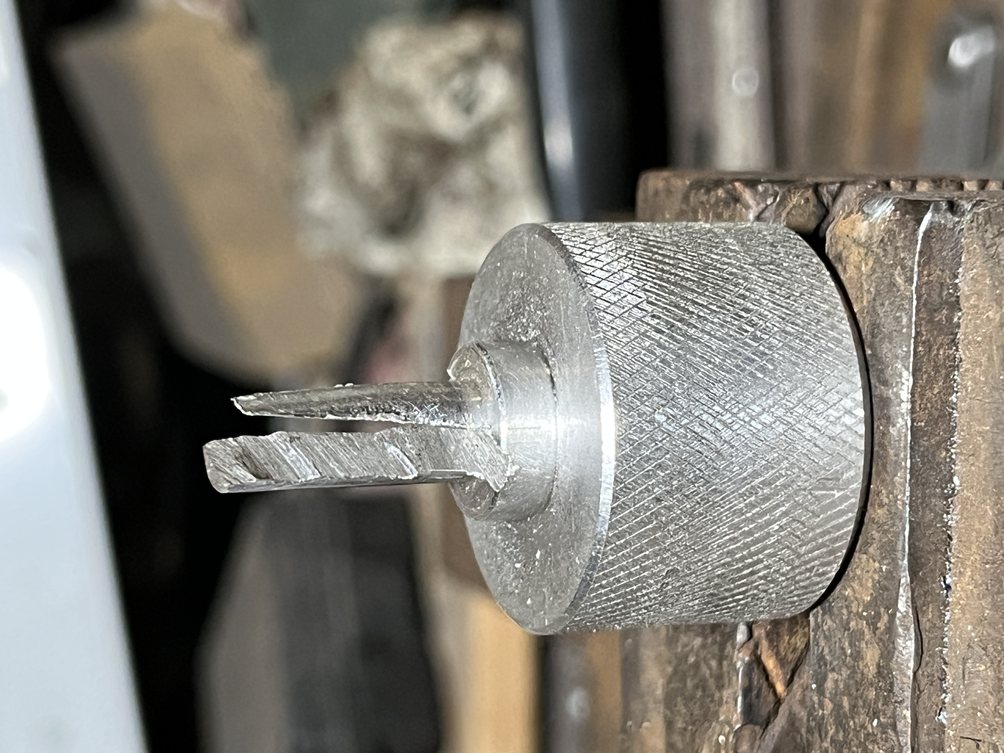

Vous vous rappelez de lui ?
Bon c'est introuvable, y'a un mec sur Facebook qui m'a fait une photo en me disant j'en ai un ..... Puis plus rien...
A priori c'est une pièce assez fragile qui fini souvent comme la mienne ......
Donc j'ai pris la mouche, j'ai acheté un rond d'alu et je me le suis fabriqué !

Bien joué pour ton nouveau bouton en aluminium, ça devrait tenir un bout de temps maintenant :thumbup:

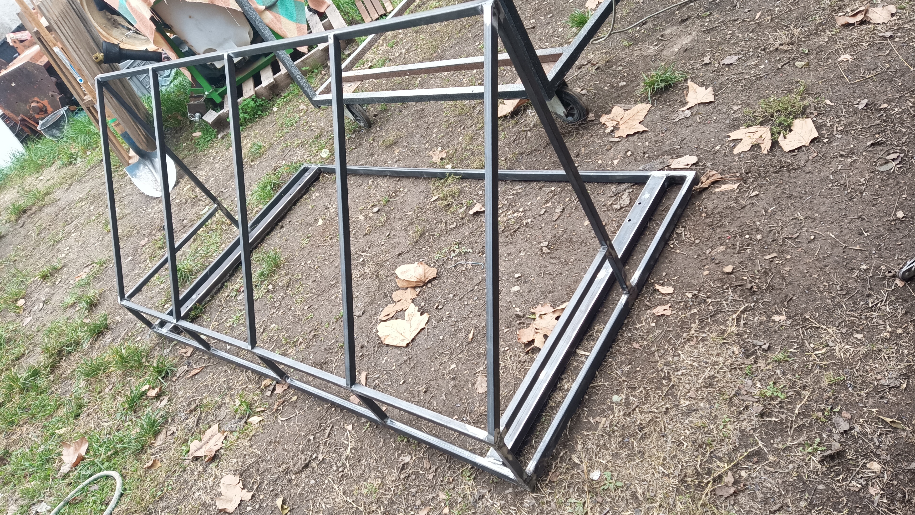

Oui Brice avec une galerie ce n'est plus pareil pour lever la cabine, j'ai fabriqué une sur mesure qui doit faire 60kg et c'est difficile pour la faire basculer depuis qu'elle est à sa place :mrgreen:

C'est parti pour le 8) TUTO LEVAGE DE CABINE 8) :drinkingcheers:
Ladiiiies and gentlemen, si toi aussi tu n'as jamais tombé ta cabine, si elle force, si elle est trop lourde, (et si tu n'as pas de vérin installé) voici la solution :
:arrow: Ouvre tes portes
:arrow: Si tu as un pare éléphant, descend le (le pare buffle, c'est pour les petits 4x4 :lol: )
:arrow: Prends ton cric bouteille et pose le sur ta roue côté passager (du côté du levier de verrouillage de la cabine)
:arrow: Prends une cale en bois ou autre matériaux pour mettre entre le cric et la cabine (et tout casser)
:arrow: Mets ton cric légèrement en pression sous le garde boue de la cabine
:arrow: Avec un tube, déclenche le système d'ouverture en poussant vers le haut. La cabine, légèrement sous pression du cric doit entamer sa giration.
:arrow: Une fois déclenchée, pomper sur le cric jusqu'à la sécurité.
:arrow: Faite passer la sécurité tout en pompant. Cette fois ci, vous devez tirer sur le tube pour ouvrir la sécurité.
:arrow: Pomper jusqu'à atteindre un angle suffisant pour accompagner la cabine. :!: ATTENTION :!: à bien surveiller le cric car il va prendre de l'angle :!:
:arrow: C'est le moment de forcer un peu, vérifie que tu as une couche ou que tu n'as pas besoin d'aller aux wc ...
:arrow: Lors de l'ouverture, accompagnez votre cabine pour éviter le choc en bout de course.
:arrow: Et j'allais oublié, pensez à mettre la petite sécurité pour éviter que la cabine ne bascule en arrière pendant que vous faites de la mécanique.
Congratulations, tu as tombé ta cabine sans presque forcer :thumbup:
