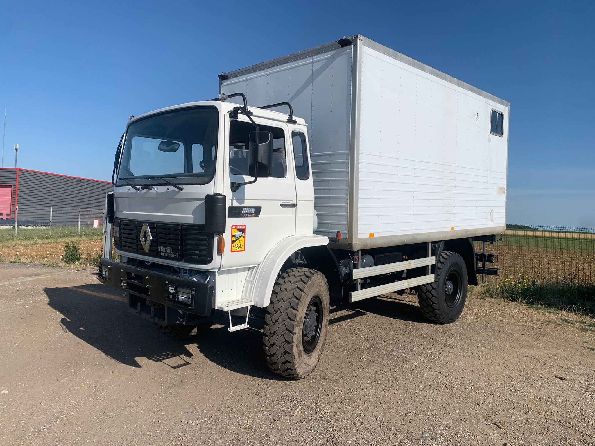

comme tu as gentiment illustré un autre topic... le cam en question
Voyageur d'étoiles
Messages : 1425
Re: M180 JS337 ?
C'est marrant en photo on dirait qu'il a un empattement en 3400mm comme celui que j'ai, après en photo niveau perspective ça déforme un peu !
Tu l'as mesuré entre ses deux essieux ?
A partir de mercredi tu pourras nous faire découvrir un peu plus en photo :D
La caisse est elle vide ou aménagée ? Je vois une fenêtre ..

Je n'ai pas mesuré mais il a un grand réservoir de l'autre côté qui ne semble pas rentrer sur les 340 ... c'est vrai que 30cm ça parait peu sur les photos.
C'est une caisse atelier avec à l'arrière une partie vie de chantier où il devait certainement avoir un coin cuisine et un coin repas

Et d'autres que j'oublie, en faisant le tour des BR j'avais vu le ref des BV surmultiplié.
Ça fait la grasse mat peinard je vois et les chiens ne sont pas en pleine crise de nerfs :lol:
Vu la taille des pneus ça peut bien tenir la route :mrgreen:
