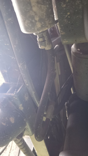

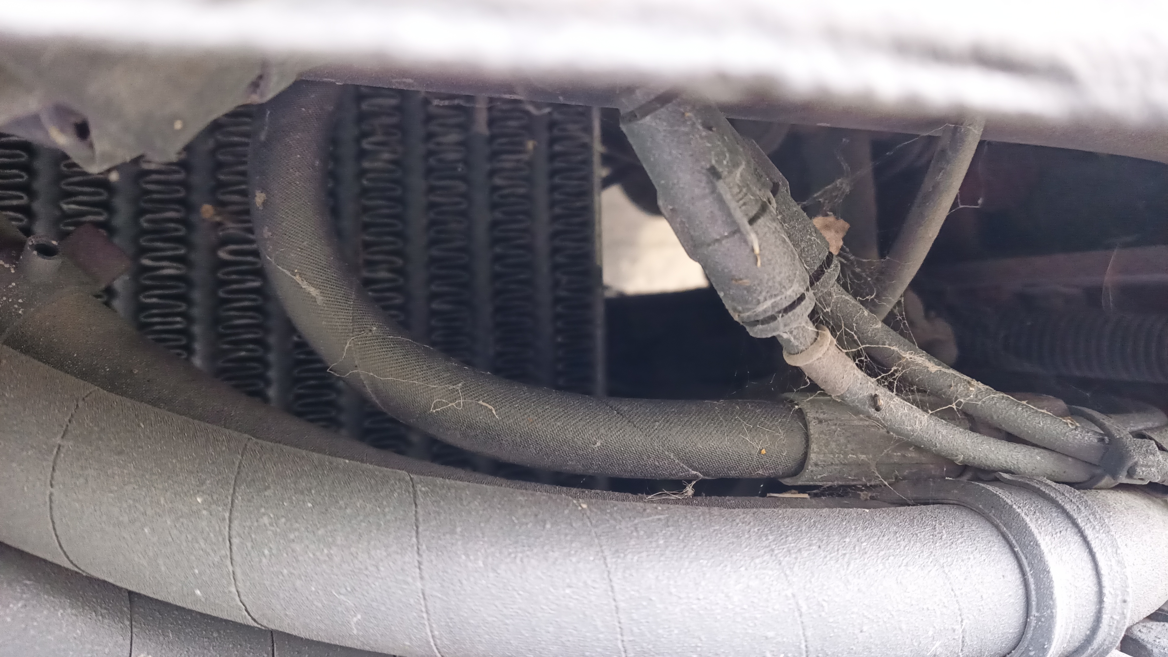

Voici les photos des tuyaux souple avec des raccord en pas imperial "sur mon S170", ils ont tendance à sécher avec le temps et tu finis avec la pédale d'embrayage enfoncé quand ils cèdent, autant y jeter un oeil car j'ai vu quelques camions qui avaient cette usure :idea:
Celui sous la cabine il est moins facile à remplacer mais ça ce fait en jouant avec les clés, l'autre coté gauche de la boîte à vitesse est plus simple à faire..
J'étais allé les faire sur mesure dans une société spécialisée en flexible, pour 30e ou dans ces prix là pour les deux ..

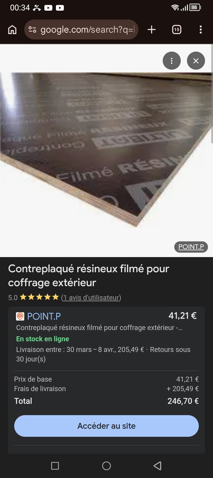

je viens de prendre mon premier coups de massue !!
J'ai contacté la carrosserie qui a fabriqué la caisse pour savoir s'ils pouvaient me fournir le plaques que j'ai a remplacer .... Ils viennent de m'envoyer le devis :
680€ HT la plaque de 2,40 x 1,25 ..... Il m'en faut 6 ...
Je vous passe les fdp en sus !
J'ai trouvé chez sunclear des panneaux alu laqués 3m x 1,5 pour 1300ttc pour faire tout le tour du camion + la partie du plancher qui n'est a l'heure actuelle, étanche que par le plancher bois !

Pétard à 816 e TTC la plaque, tu m'étonnes d'avoir été sonné par le tarif :mrgreen:
C'est toujours délicat de commencer un chantier avec une caisse alu qui a déjà souffert, des fois la sauce coûte plus cher que le poisson 🐟 !!
Maintenant tu vas devoir composer pour trouver la meilleure solution pour arriver à remettre en état cette caisse ..
Pour le plancher, je l'ai refait avec du contreplaqué résineux filmé pour coffrage extérieur, avec 4 plaques j'ai rhabillé tout le sol !
