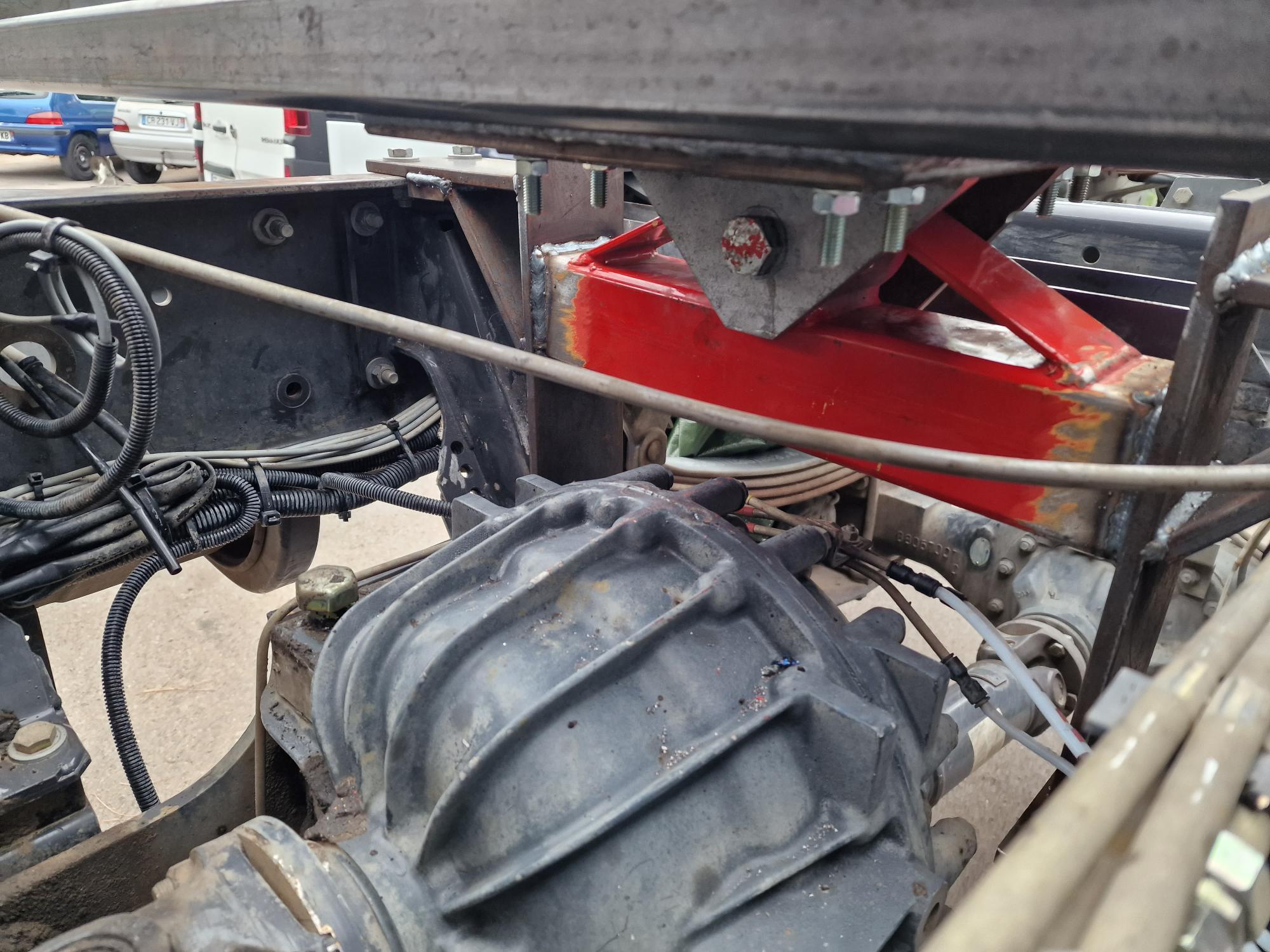

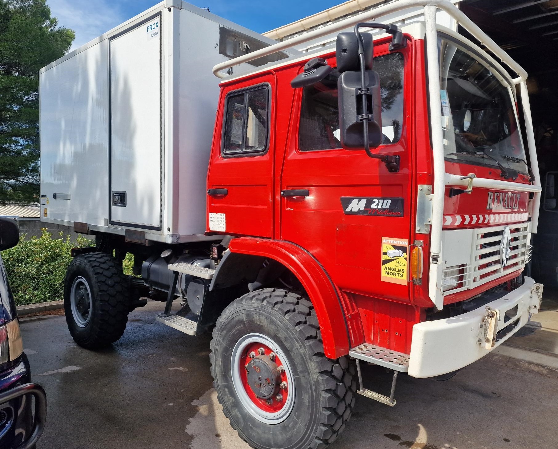

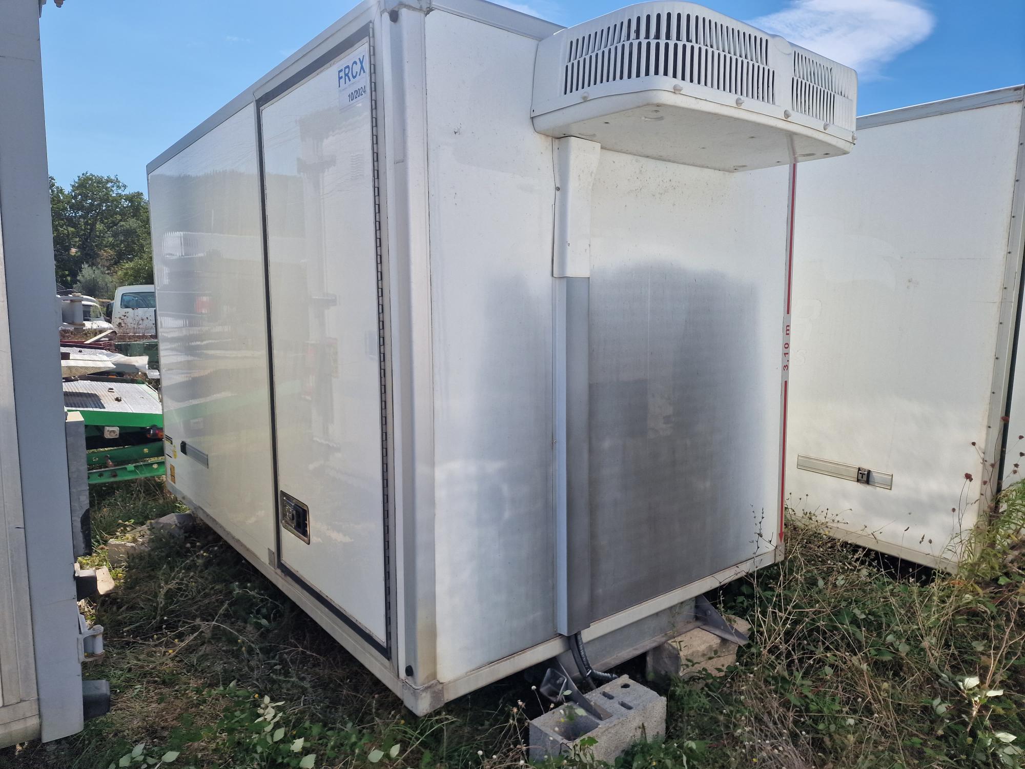

Présentation de mon M210 fraichement équipé de sa cellule frigo

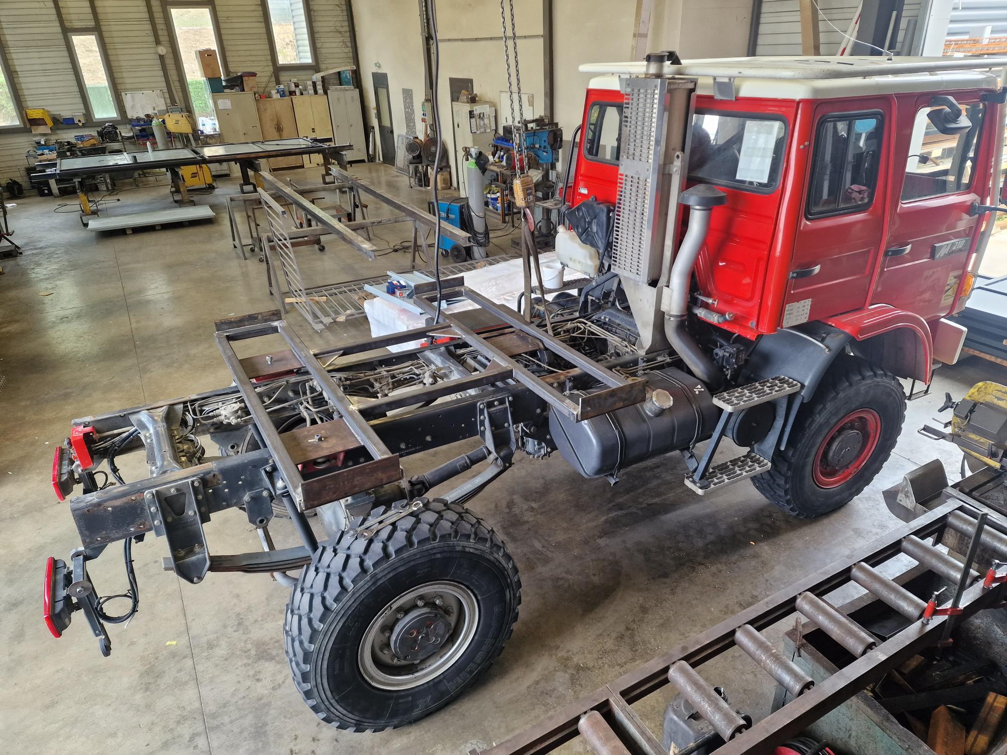

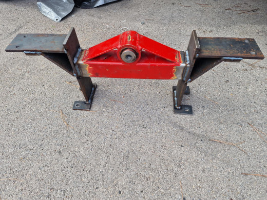

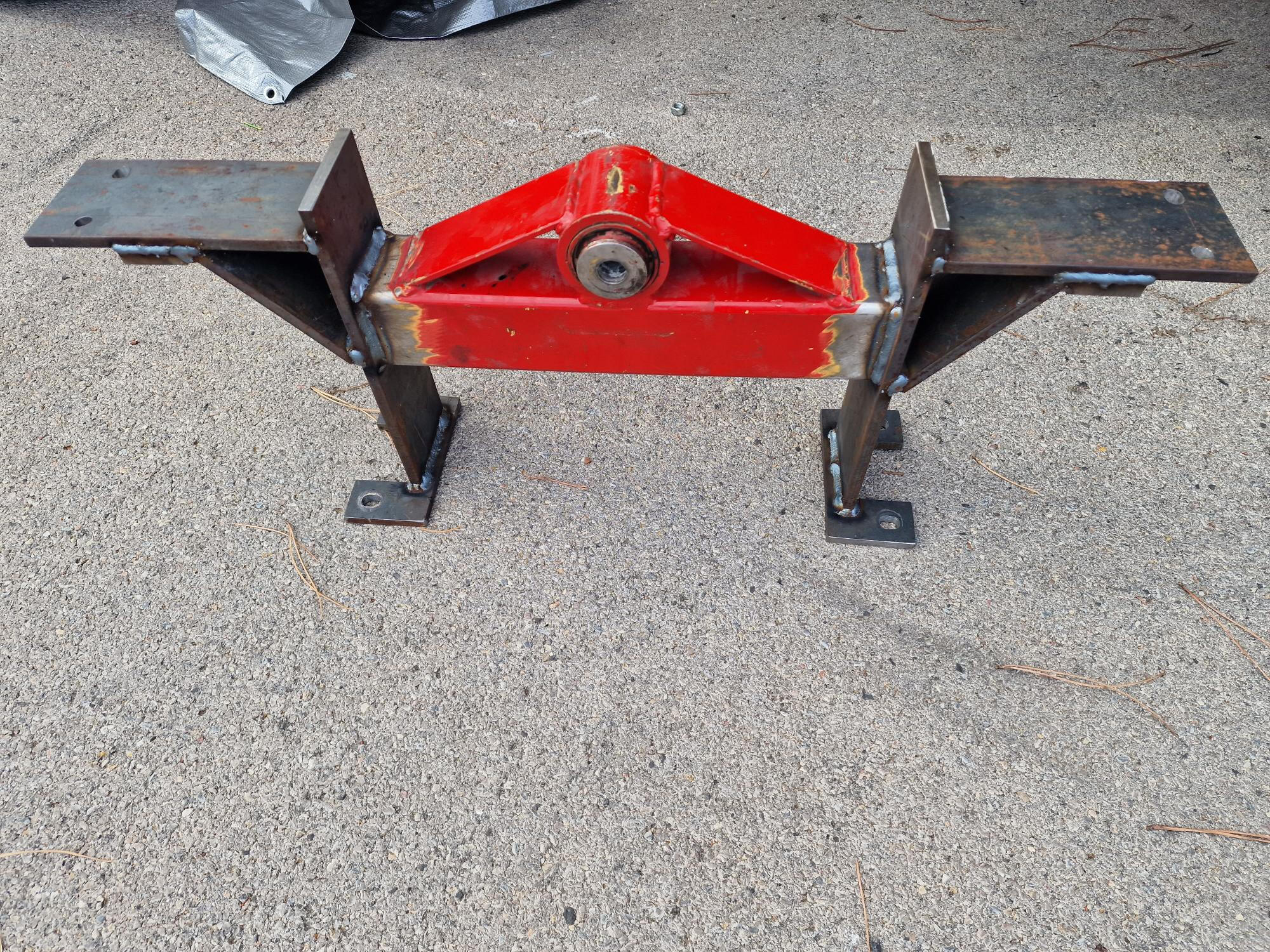

châssis 3 points "pompier" avec pivot avant surbaissé , l'angle maxi en croisement est conservé sans pour autant surélever l'ensemble ( 12cm total avec le faux châssis)
plus qu'a redéposer la caisse après avoir soudé les fixations ( 8 vis 12mm ) et direction peinture thermolaquage
étape décisive avant aménagement , test avec madame pour savoir si elle pourra supporter physiquement la route dans le camion , 2h de route minimum , le verdict tombera ! les 2 sièges Renault truck pneumatique vont peser dans la décision finale

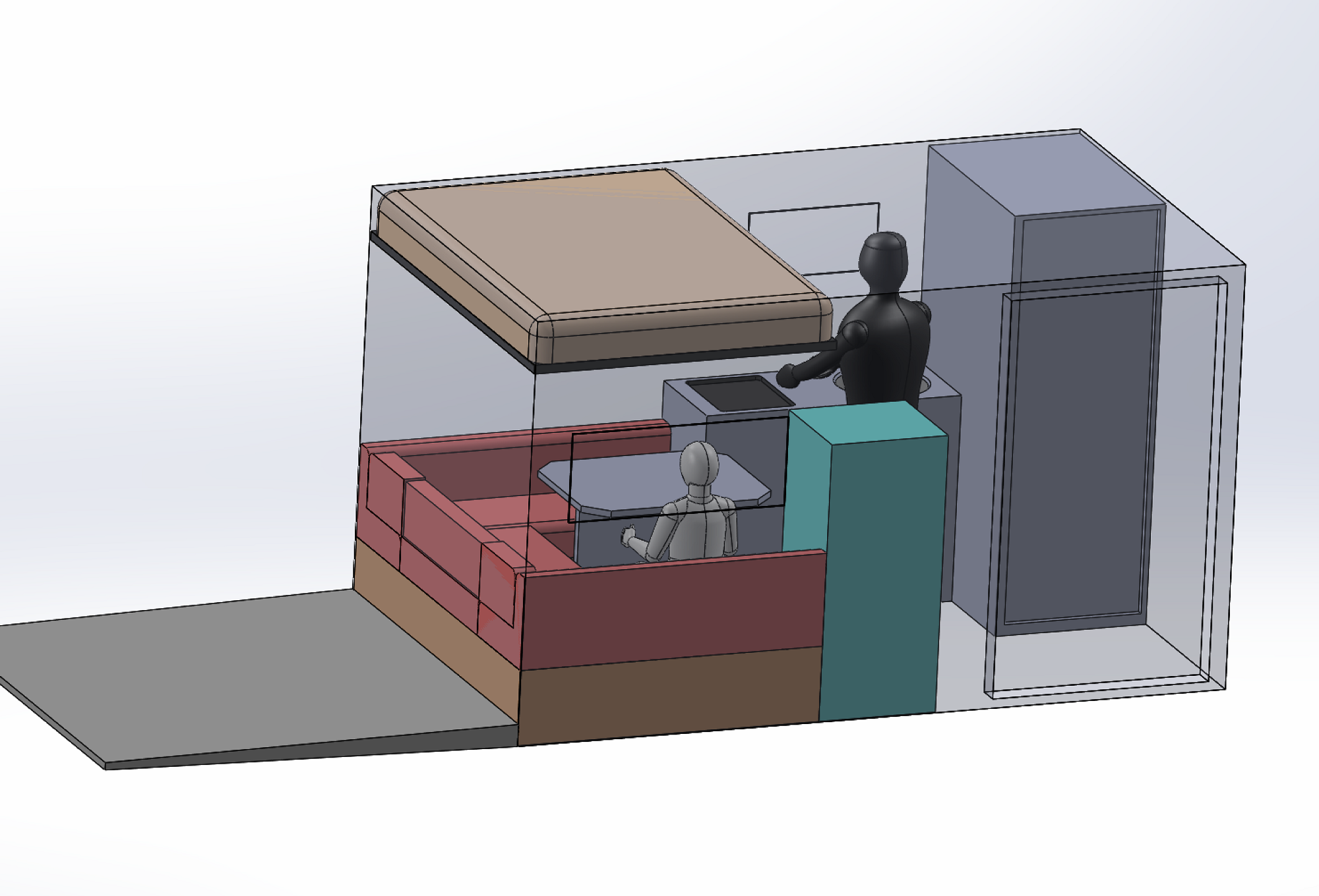

l'aménagement prévoit un lit pavillon et un hayon "terrasse" , la caisse est plutôt compacte ( 1.92 x 1.92 x 3.3 m intérieur ) le camion fait une longueur Ht de 5.9m
edit hippo :faux châssis d'origine de la caisse retiré voir discussion ici viewtopic.php?t=20171 fin d'edit

Et bien, du travail sur la planche ! Bon courage.
Une si petite cellule pour un si gros camion, c'est un choix ? Quel est le projet derrière ?
Si c'est pour s'amuser en trial, alors oui.

pour garder toutes les capacité du camion en franchissement et en fait on est que ..2
, c'est viable a 4 maxi sans soucis . compact , moins lourd , moins de conso plus maniable
le hayon terrasse servira a agrandir l'espace de vie jour

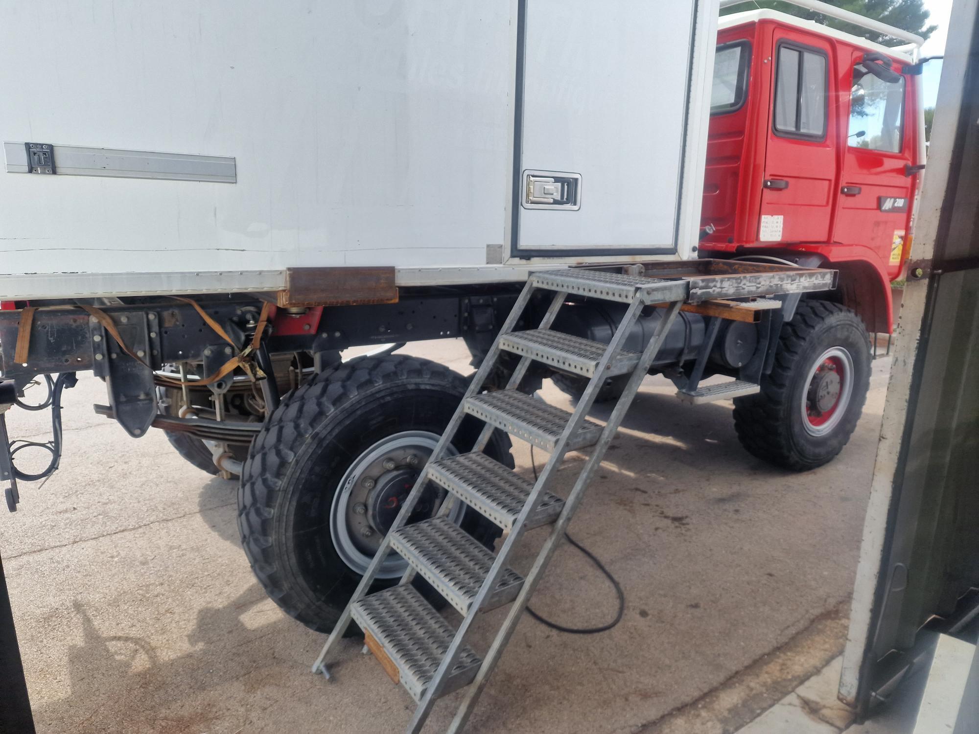

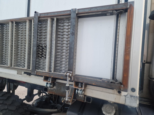

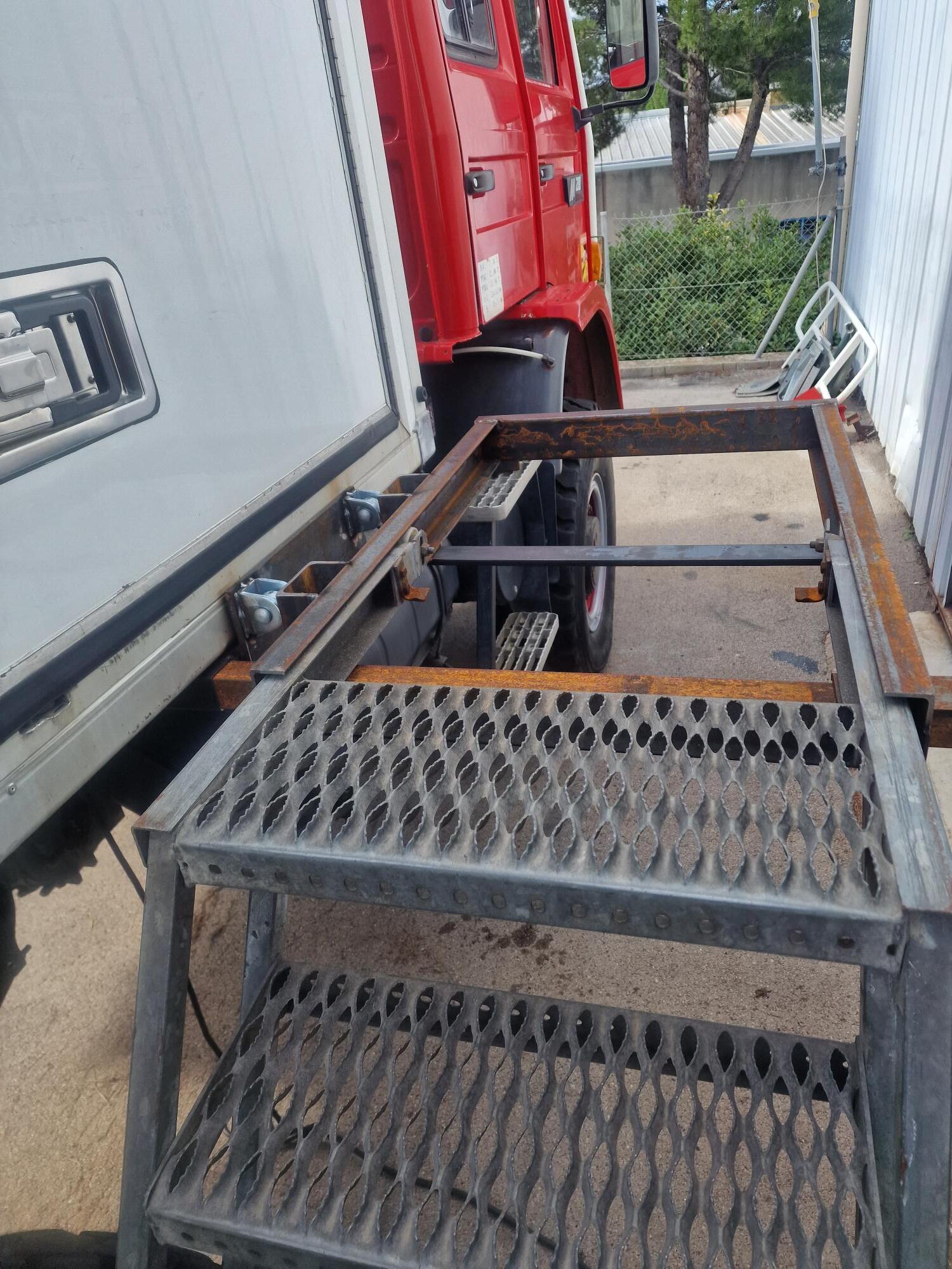

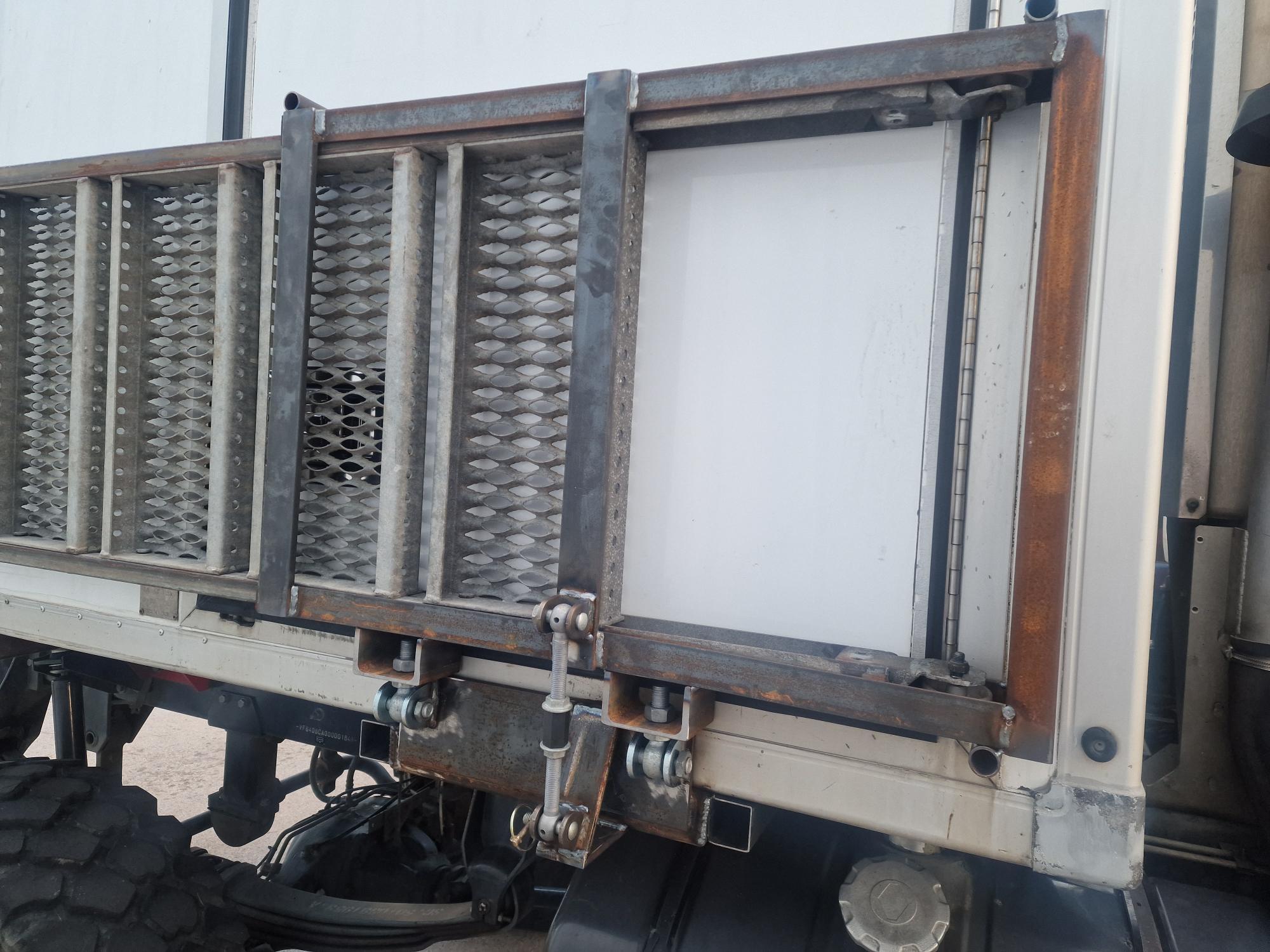

Travaux pour le montage de l'escalier , le cahier des charges est respecté , position longitudinale , large , solide , stable avec une plateforme .
reste a ajouter la plaque larmée de la plateforme

avec un escalier de 5 marches la sortie latérale ( perpendiculaire au camion) est impossible si un autre véhicule ou obstacle se trouve a coté , il faut plus de 1.7m de dégagement et le montage n'était pas possible avec mon faux châssis sans devoir limiter le débattement en rotation , j'ai choisi le montage // qui pour moi me semble plus intéressant . après chacun voit midi a sa porte je ne prétend pas détenir le savoir des camions
la cellule de 3.4m me suffit largement , il y a vraiment moyen dans ce CUBE de réaliser un aménagement confortable , comme je le disait plus haut , plus court plus maniable moins lourd consomme moins etc.. j'ai un camping car Man de 8.6m donc pour le confort on connait le cahier des charges du CUBE est différent , passage bateau moins cher , on peut envisager de se garer quasiment partout etc..
pas de passage cabine je conserve tout le système échappement et boite a air origine qui est vraiment très bien , la roue de secours sera également fixée à l'ar de la cabine ( a gauche ) pour moi c'est la position ideale avec un rail de descente .

J ai contacte la DREAL pour divers renseignements a propos de modifications a faire pour modification vehicule pompier ou mili pour optenir carte grise civile a mon nomlorant wrote: 10 Oct 2024 19:22 Travaux pour le montage de l'escalier , le cahier des charges est respecté , position longitudinale , large , solide , stable avec une plateforme .
Une des premieres choses que m a dit ce controleur
Surtout Surtout aucun angle saillant
Ne pensez vous pas que la il va y avoir un problème avec ce positionnement de la plate forme et de l escalier ?
Ceci n est qu une question et nullement un jugement

Personnellement, j'aime pas trop ce montage, c'est un truc pour faucher les piétons ou les cyclistes. Le fait de démonter l'échelle avant de partir, cela évite ce genre de soucis.

c'est une question que je souleve régulierement: le dépassant sur les cotés du véhicule, il me semblait que les vitriers par exemple ont besoin d'une homologation particuliere pour pouvoir placer quelque chose sur le coté du véhicule ce qui est normalement interdit. et a coté de ça on voit les fourgons qui fleurissent avec des extensions latérales dont certaines sortent manifestement du hors tout projeté.
viewtopic.php?p=228003#p228003

Hello Berni,
BRAVO pour tout ce beau travail !
A) Indépendamment des aspects juridiques (que je ne connais pas), l'aspect "saillant" du dépassement de la cellule par l'escalier me fait souci.
=> Je te propose de mettre de tôle de "déviation" devant celui-ci.
B) Par expérience (de mon Tour du Monde), il arrive assez fréquemment que l'espace soit réduit à côté du camion.
=> Le basculement de l'escalier risque de ne pas être possible dans certains cas, et du coup, tu ne peux plus accéder à ta cellule. Ouch !
Mais, l'escalier est fait, il faudra juste que tu ne sois pas "coincé" un jour...
Bonne continuation des travaux.

c'est aussi ce que je reprochais a un fourgon qui avait transformé sa porte latérale pour qu'elle s'ouvre vers le haut, il n'est pas rare de devoir acceder dedans en ville et si celle ci constitue un danger soit coté trottoir pour les passant soit pire coté route quand garé de l'autre coté, la "bonne idée" devient moins bonne. ou quand le confort d'un type de situation devient un handicape pour d'autres, moi j'aime bien quand la solution reste optionnelle et pas obligatoire sinon ça devient vite une corvée, et souvent lorsque celle ci est optionnelle on se rend compte a l'usage qu'on ne s'emmerde finalement pas a l'utiliser.Bernard-52 wrote: 09 May 2025 03:06 ...
je ne dis pas que c'est le cas de celle ci, mais c'est a garder a l'esprit.

passer un CT avec cette échelle va être compliqué, et pour le côté pas pratique, si on te la replie tu es coincé dans la cellule

Complique je crois pas Impossible très certainementRoolio wrote: 28 May 2025 09:46 passer un CT avec cette échelle va être compliqué, et pour le côté pas pratique, si on te la replie tu es coincé dans la cellule![]()
J y avais pas pensé au piege que ça ferait en etant dans la celulle si un gars bien intentionne te repli cet escalier
