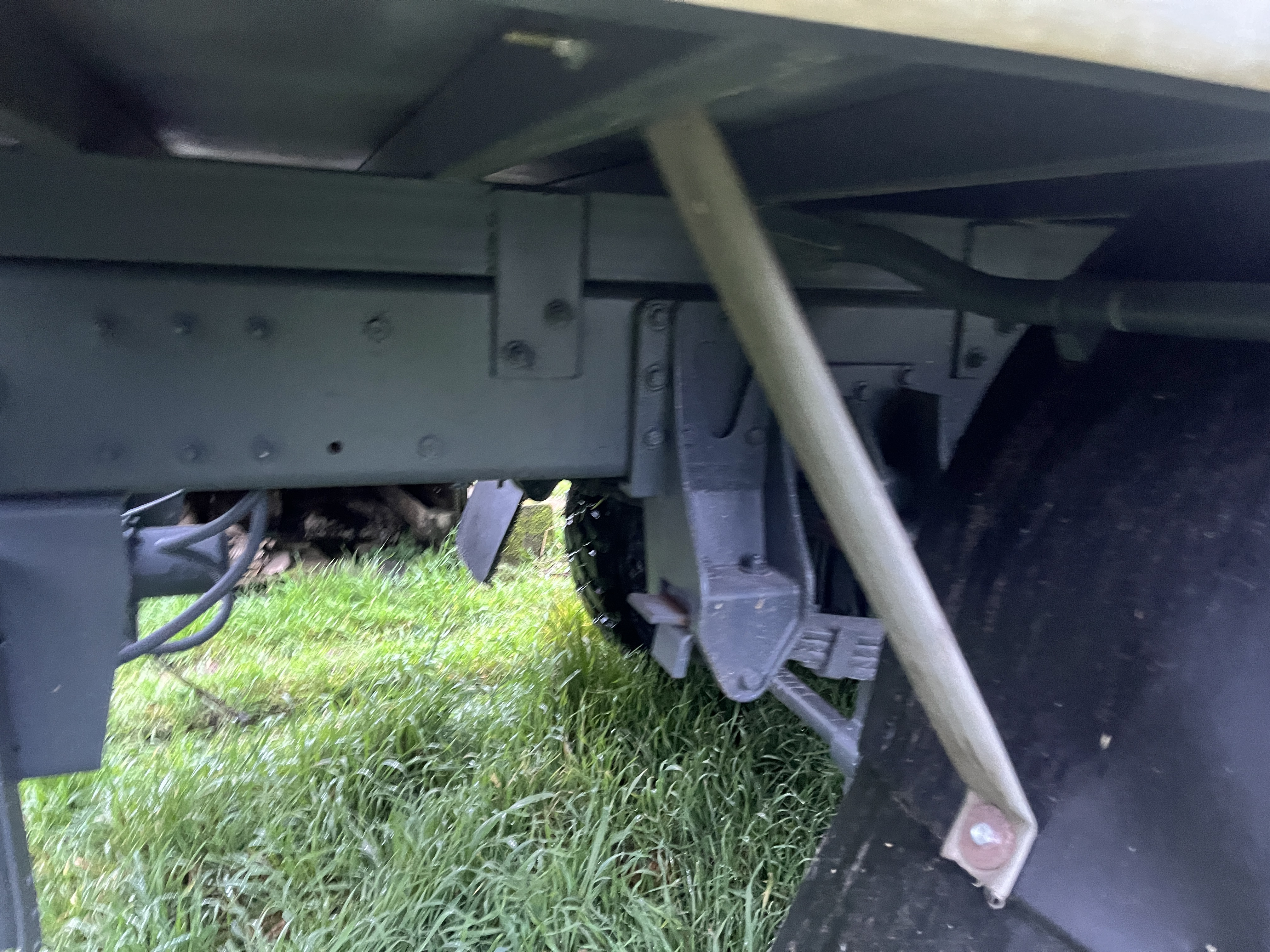

Pour la cellule tu a une chape a l'avant et 4 ou 5 plaques le long du faux châssis. Je te ferai des photos quand la météo le permettra

Voilà pour la fixation de la cellule :

En effet ton faux châssis est bridé sur le châssis.
C'est pas le moment d'aller faire le foufou et d'aller faire des croisements de ponts si tu souhaites conserver un minimum ta caisse.
Par contre la modification (sur ressort) ne devrait pas être trop coûteuse ;)

Tu peux sûrement mettre des ressorts sur l'avant de la caisse à la place des boulons, ça aidera un peu la caisse d'éviter de trop travailler..

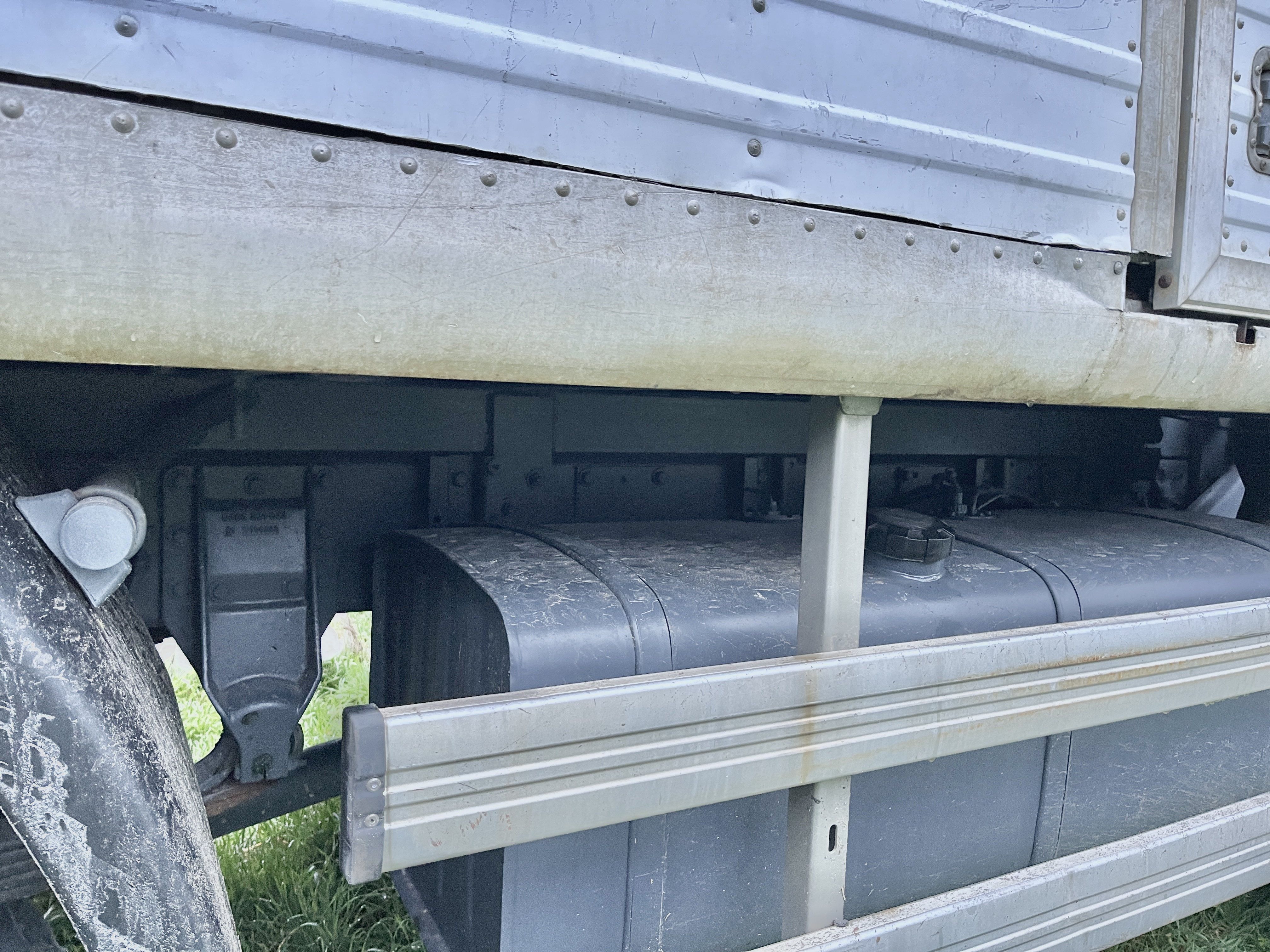

C'est un réservoir de combien de litres sur ton camion ?!

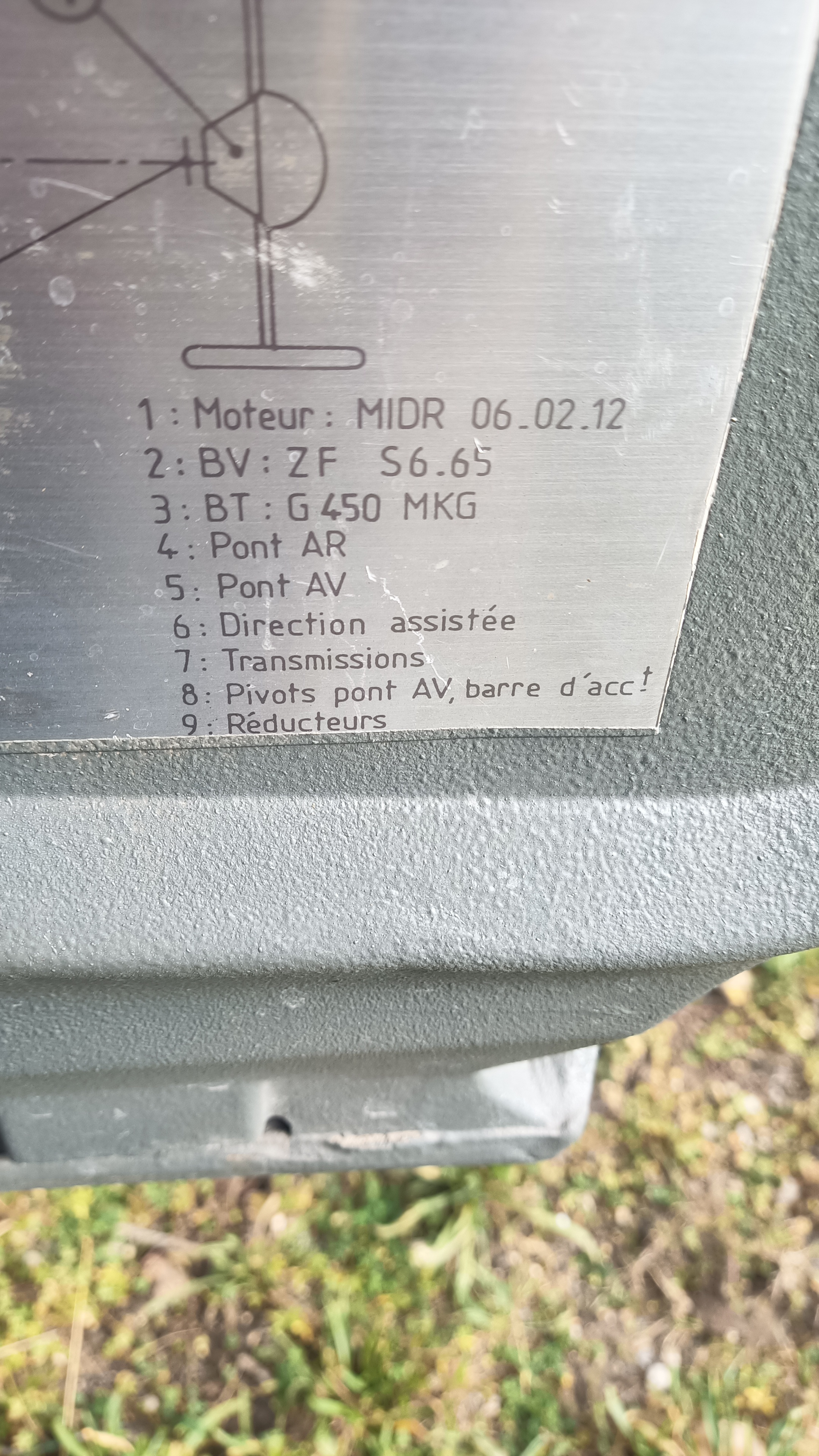

Alors
- je n'ai pas trouvé la plaque sur la boîte, ou se trouve t'elle en général ?

- le réservoir fait 140cm x 54cm x 41cm soit environ 300L

Oui il y a deux brides à dévisser entre le pont arrière et la cabine et remplacer le boulon par un ressort dans la chappe. Mais il faudra certainement d'autre ressorts pour un bon maintien vu qu'en général ils ont 500kg de force ...

C'est une bonne chose pour ton réservoir en 300l ça va te faire une bonne autonomie pour rouler tranquille..

La plaque pour la boîte à vitesse, elle est dessous ou sur les côtés, j'en ai vu aussi sur le dessus de la boîte, après y a pas peut-être des chances qu'elle à était repeinte ?
Sur le panneau de porte passager j'ai une plaque en alu avec toute les références des organes regarde voir si tu l'as aussi ??

Je n'ai pas vu de plaque sur la boite .... ni ce qui aurait pu y ressembler qui aurait été repeint ....
Je n'ai pas non plus la plaque sur la porte ...

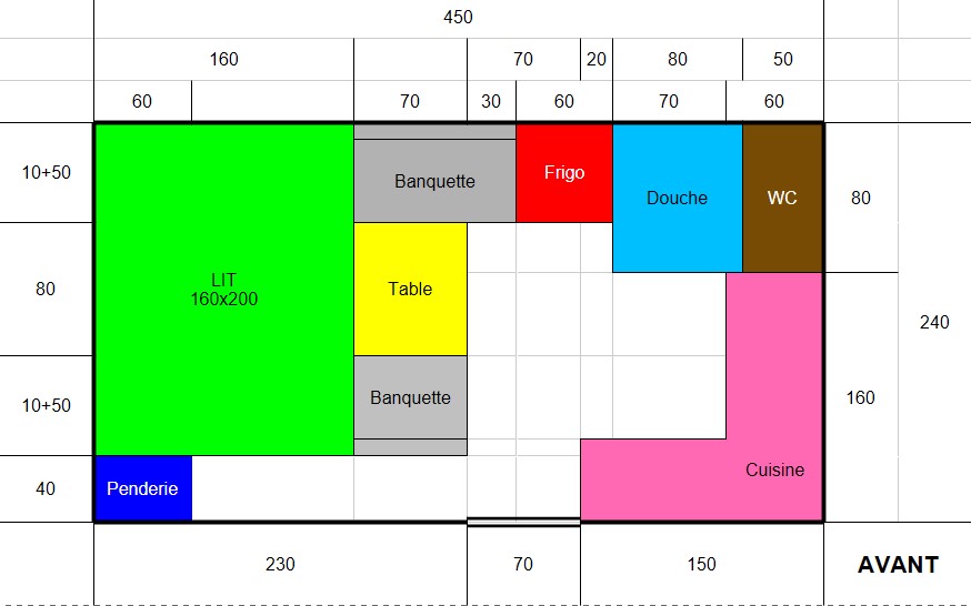

Une petite idée de ce que devrait être l'aménagement.
Sous le lit, deux niches pour les clebs donnant au bout, le reste pour les cuves et du rangement en caisse.
Quelques rangement haut aussi autour du lit et au dessus de la cuisine.

Ils auront de la place sous le lit avec un lit en 160x200, tu sais combien de litres tu souhaites en réserve d'eau ?
Niveau électricité tu comptes faire une petite instalation minimaliste ou plus confortable pour accueillir une clim, machine à laver, Senseo et autres gros consommable ?
Cuisine au gaz ou électrique ?

J'aimerai au moins 300L d'eau claire pour être tranquille au moins une semaine a deux.
Côté élec, je serais en tout élec, 220 pour la plupart. Frigo, plaque induction, machine a laver, clim maison, TV connectée. Je prévois 800/1000Ah de batterie et 2000w de panneau.
Je prévois un réchaud essence pour la cuisine extérieure et en dépannage les jours de mauvais temps et groupe électrogène .....

800 / 1000Ah en 12 ou 24 v ?
Une réserve de 300l c'est bien même si avec le ptac de ton véhicule t'as encore de la marge pour le stockage..
