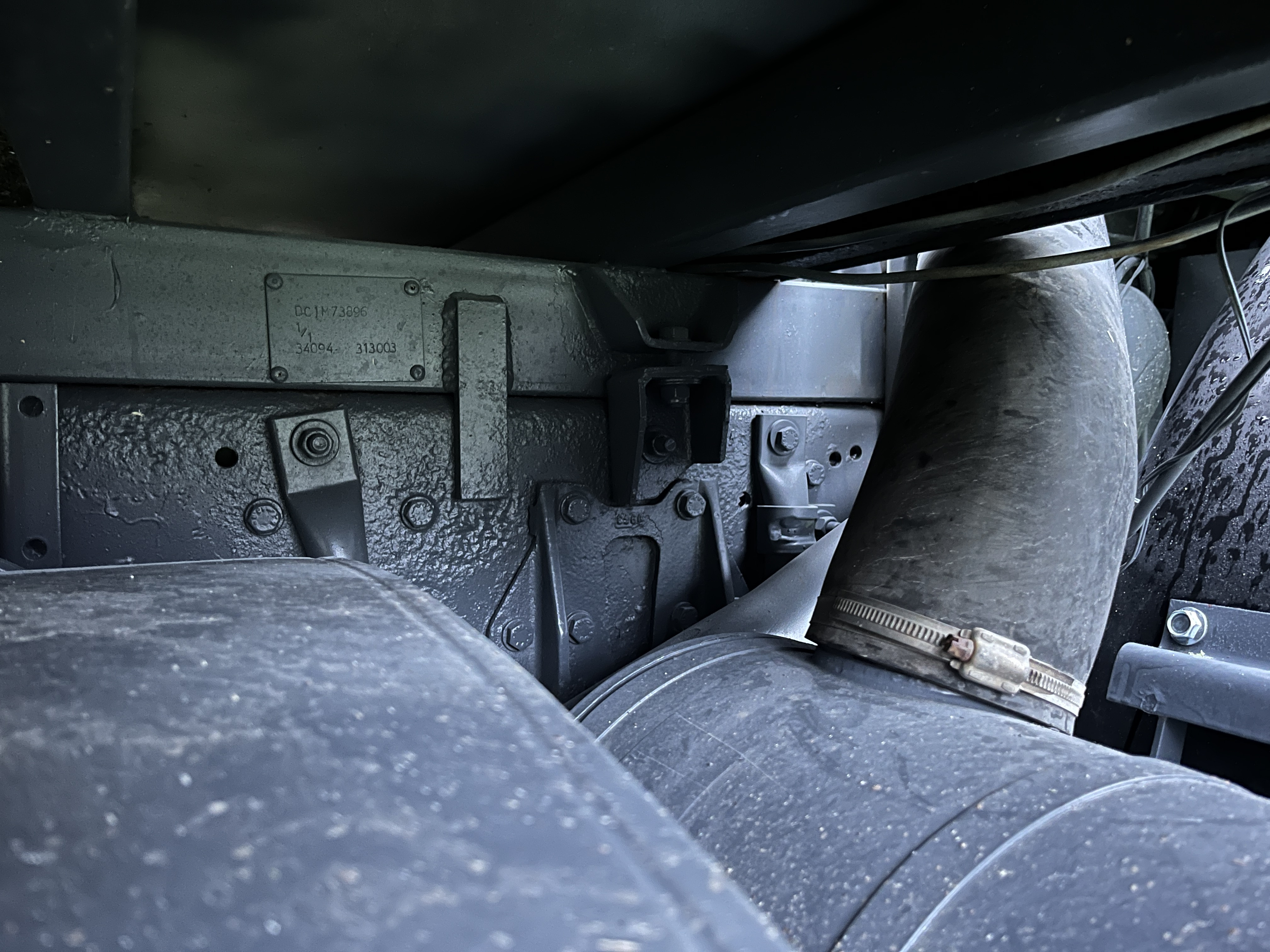

Serait curieux de voir en photo comme est le faux châssis de ta caisse sur ton camion, en cas si tu as 5 min pour partager cela

Pour la cellule tu a une chape a l'avant et 4 ou 5 plaques le long du faux châssis. Je te ferai des photos quand la météo le permettra

En effet ton faux châssis est bridé sur le châssis.
C'est pas le moment d'aller faire le foufou et d'aller faire des croisements de ponts si tu souhaites conserver un minimum ta caisse.
Par contre la modification (sur ressort) ne devrait pas être trop coûteuse

Alors
- je n'ai pas trouvé la plaque sur la boîte, ou se trouve t'elle en général ?
- j'ai pété le bouton de ralenti, mais j'en trouve pas sur le net ...
Si je trouve un morceau d'alu je m'en tournerai un costaud ...
- le réservoir fait 140cm x 54cm x 41cm soit environ 300L
Oui il y a deux brides à dévisser entre le pont arrière et la cabine et remplacer le boulon par un ressort dans la chappe. Mais il faudra certainement d'autre ressorts pour un bon maintien vu qu'en général ils ont 500kg de force ...voyageurdetoiles a écrit : 17 févr. 2026 17:32 Tu peux sûrement mettre des ressorts sur l'avant de la caisse à la place des boulons, ça aidera un peu la caisse d'éviter de trop travailler..

Pour le bouton je ne serais pas te dire où le trouver en neuf, essaies dans une case poids lourd ou demander sur une page Facebook Renault S/M si il y a quelqu'un qui à ce en rabe, regarde si c'est la même dimension que les boutons pour les fours électroménager ou appareils de maison ?!
Pour les panneaux de la caisse je ne serais pas te dire..
La plaque pour la boîte à vitesse, elle est dessous ou sur les côtés, j'en ai vu aussi sur le dessus de la boîte, après y a pas peut-être des chances qu'elle à était repeinte ?
Sur le panneau de porte passager j'ai une plaque en alu avec toute les références des organes regarde voir si tu l'as aussi ??

Je n'ai pas non plus la plaque sur la porte ...
Pour le bouton, c'est vraiment spécifique. Le câble qui va a l'accélérateur se finit par une languette. Le bouton lui a une tige fendue pour recevoir cette languette. Mais si je trouve un bout d'alu je vais me le refaire comme il faut!
