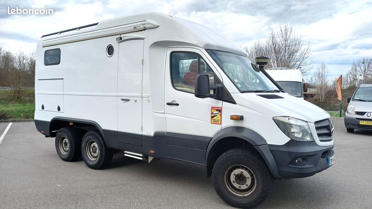

une philosophie encore différente: pas de baies du tout ...
attention cet iveco n'est pas 4x4 c'est juste pour illustrer le choix motivé comme suis par l'annonceur:
https://www.leboncoin.fr/offre/caravaning/2494227003
et ça peut s'entendre même si ça peut sembler un peu tristoune de n'avoir aucune fenetre sur l'extérieur et donc notamment d'être obligé d'éclairer jour comme nuit quand on s'enferme a l'intérieur... perso je suis partisan d'avoir au moins des ouvertures sur le toit.. je ne sais pas si celui qui a "pensé" ce truc a vraiment déjà voyagé en camion ... dans des pays chauds.Iveco Daily aménagé de 6 tonnes (permis C ou C1 nécessaire). Véhicule discret et sécurisé car peu d'indications de son aménagement depuis l'extérieur.

Re: plutôt "grandes" ou "petites" baies vitrées ?
Chez 3C Cartier aussi ils font du sans baie vitrée :

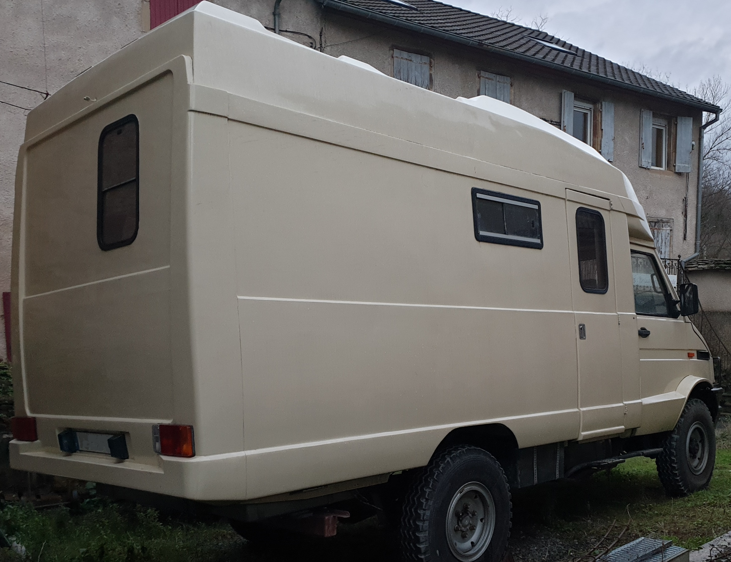

Bon, ben puisqu'on m'invite à donner mon avis, je vais me taire...
Hein ? Quoi ? J'entends des mauvaises langues qui disent que ça leurs fera du repos ?
Donc, juste pour les embêter (et par pur esprit de contradiction), je vais quand même vous donner mon avis :
A l'origine, j'aime bien que mon véhicule soit passe-partout et discret. Oui, je sais, avec cette cellule, c'est un peu raté
Mais elle reste finalement bien plus discrète qu'un camping-car classique.
Dans les pays où j'aime me balader, un véhicule est un outils de travail et avoir un véhicule de loisir est un luxe. Il vaut donc mieux que son véhicule ressemble à un utilitaire. Et limiter le nombre et la taille des ouvertures y participe grandement.
Diminuer les ouvertures veux également dire limiter les déperditions thermiques.
Et si le seuil de la fenêtre est bien plus haut que les yeux des piétons, le véhicule passera plus inaperçu. Ce faisant, on limitera les regards indiscrets et donc les convoitises.
En agglomération, il est toujours difficile de cacher que quelqu'un vit à l'intérieur du véhicule. Pour ma part, j'aime pas les grands centres urbains, mais quand j'y suis, c'est le black-out (stores tirés de nuit comme de jour).
Je ne voyage pas pour rester calfeutré dans mon véhicule mais pour avoir des contacts humains. Et pour rencontrer les gens, il faut faire le premier pas, sortir de son cocon et aller au-devant de l'autre. Donc, je ne passe pas beaucoup de temps dans mon véhicule.
Même s'il n'y a personne alentour à rencontrer, le paysage est plus-mieux-bien-beau quand j'y suis en plein milieu. En plus, j'ai l'impression d'être plus beau moi-même dans un environnement magnifique
. Donc, dehors le Rémi...
Et si le temps est dégueulasse, il est rare qu'il y ait des rencontres à faire et Il ne me reste plus qu'à rentrer dans mon véhicule. Et comme de toutes façons, il n'y a plus grand chose à voir, une petite fenêtre ne me gène pas pour siroter mon thé bien au chaud !
Pour ventiler dans des pays chauds, comme la chaleur est en haut, je compte plus sur les lanterneaux (au moins 2, bien écartés).
Le précédant propriétaire avait fortement diminué les ouvertures de l'Iveco (voir les photos comparatives sur le tout premier post de ce sujet) et ça me convenait. Je déplore juste qu'il ait posé des simples vitrages (qui plus est, en verre : bonjour la condensation) et que ce ne soit pas des fenêtres à projection (en cas de pluie, impossible d'ouvrir une fenêtre coulissante sans que l'eau ne s'invite à l'intérieur). Le seul avantage de la coulissante est qu'on peut la garder ouverte en roulant : c'est plus pratique pour ventiler et évacuer un surplus de chaleur dans les pays chauds (sachant que la poussière en profitera pour rentrer elle aussi...). Mais les fenêtres de la cabine peuvent remplir la même fonction (avec moins de poussière) !
Voili-voulou !

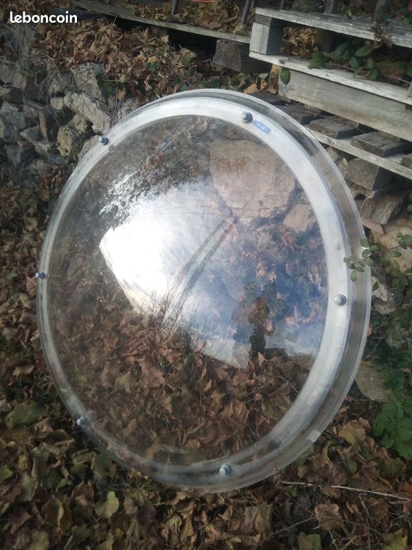

à un moment ça m'aurait plu de chopper un truc comme ça pour poser sur le toit (bon faut pas avoir peur qu'il s'envolle ni des branches ...
mais en fait ça doit être encore plus cool pour faire un radeau a fond transparent
https://www.leboncoin.fr/bricolage/2499146842.htm

retour sur la lumiere dans le véhicule.. un petit article concernant les skydomes sur camping car https://www.lemondeducampingcar.fr/prat ... urs/201912
je reviens ponctuellement sur cette histoire de skydome (que j'ai évoqué aussi sur d'autres topics concernant les rayures...)
viewtopic.php?p=221967#p221967
bien entendu il faut dissocier clairement les skydomes de camping car qui s'installent généralement de série sur des profilés pour en épouser la pseudo capucine a l'avant, permettant d'avoir aussi bien une vision zénithale que frontale. et qui sont donc homologués pour cet usage.
que l'ont voit décris dans l'article au dessus https://www.lemondeducampingcar.fr/actu ... kyroof-002
de ceux que l'on trouve pour mettre au sommet d'une yourte (donc généralement circulaires) ou sur des toits terrasses sur une costiere, qui eux sont généralement de base carrée ou rectangulaire, fait d'une bulle soufflée, mais de plus en plus souvent totalement plats et donc moins intéressant pour mon sujet.
ces skydomes ne sont pas homologués pour être installés sur des véhicules dont tous les vitrages doivent être aux normes idoines.
donc déjà s'il vous prend l'idée saugrenue (comme moi souvent) de vouloir détourner leur usage premier, sachez qu'il est inutile d'envisager ensuite obtenir un passage en vasp autocaravane et que s'ils sont a l'origine d'un problème (qu'il s'envolle ou autre...) vous expose a des risques forcément.
il est néanmoins tentant de profiter de la forme de ces objets pour obtenir non plus seulement une vision du ciel, mais aussi une vision a 360° autour du véhicule, si posés horizontalement sur le toit. ou a 180° verticalement ou horizontalement si posés sur une paroi .
il y avait d'ailleurs a une époque une petite mode des hublots de porte sur les véhicules type bedford ou autre. bon ici c'est riquiqui après, rien ne vous empeche de trimballer un tel accessoire pour le poser ponctuellement sur un "vrai toit ouvrant" débarrassé de sa vitre ou sur une baie a projection , pour bénéficier de cet angle de vue sans les courants d'air.
néanmoins on ne profite jamais aussi bien du paysage que dehors ...
et quand la température ne permet pas de rendre celà appréciable trop longtemps, malheureusement le repli au chaud dans le camion s'accompagnant d'une buée copieuse sur les surfaces froides rend de nouveau l'expérience moins agréable que sur le papier.
les versions a double voir triple paroi doivent aider a palier ce problème mais les tarifs sont relativement rédhibitoires pour , encore une fois un usage ponctuel ou illégal .. d'autant qu'il faut quand même loger la bête qui craint les rayures des branches comme celles d'un mauvais stockage en milieu vibrant. ou d'une petite tempête de sable
a lire aussi, le sujet lanterneaux que je viens de rapatrier dans la rubrique portes et fenetres puisque finalement ce sont aussi des ouvrants viewtopic.php?p=154681#p154681

sinon pour illustrer les points déjà évoqués plus haut comme le hublot permettant de voir plus large et la bulle latérale viewtopic.php?p=20456#p20456
après il y a bien une autre idée qui fonctionne avec n'importe quel ouvrant suffisant pour passer la tête ..mais quelqu'un a été plus rapide que moi sur cette annonce
https://www.leboncoin.fr/jeux_jouets/2551465773.htm
