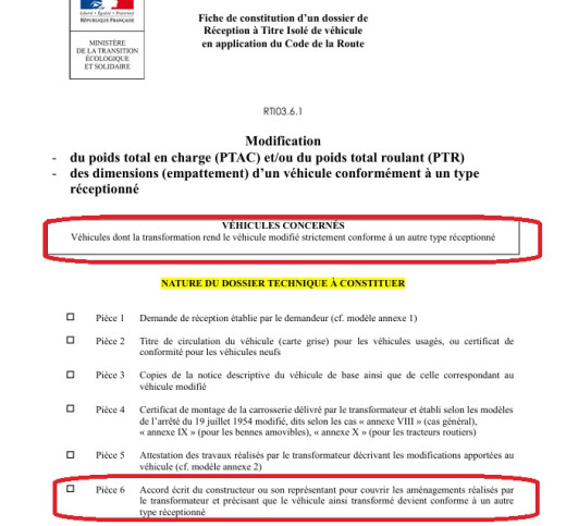

edit: je vous ajoute un cas concret détaillé même si lui était mal barré au départ et notez la remarque importante surlignée en jaune qui confirme ce qui est dans les textes actuellement, viewtopic.php?p=135545#p135545

source https://www.nouvelle-aquitaine.developp ... 10876.htmlJe souhaite modifier le poids total autorisé en charge (PTAC) de mon camping-car.
La modification de PTAC est possible si le constructeur peut rapprocher votre véhicule d’un autre type réceptionné.
Se référer à la fiche de constitution de dossier
Un nouveau calcul de répartition de charge sera également demandé.

le document joint ci dessous résume la situation,
la création du permis c1 en 2013 permettant de conduire un véhicule jusqu'a 7t5 qui aurait légitimement pu là aussi intéresser les gens pour redescendre le ptac de leur véhicule de 9 ou 8t a 7t5 par exemple n'a a ma connaissance pas donné lieu a une adaptation "a la carte" a l'époque comme certains l'espèrent aujourd'hui pour obtenir cette limite de 4t250 alors qu'aucune version du même véhicule n'aurait déjà été réceptionnée a cette masse ,
je ne vois donc a priori pas de raisons de penser qu'une dérogation soit faite cette fois ci non plus a cette loi qui semble bien invariable depuis longtemps et a ne pas confondre avec la modification de ptac d'une remorque qui là par contre peut se faire sans que la dite remorque ait une petite soeur qui ait été vendue avec le ptac convoité.
donc certes personne n'a de boule de cristal pour prédire l'avenir mais les précédents laissent quand même des indices assez clairs qu'il y a bien un risque que tous les détenteurs de camping car qui ne peuvent aujourd'hui pas être reclassé proche de cette nouvelle limite subissent une dévaluation sur le marché s'ils sont condamnés a une charge utile ridicule forçant leurs propriétaires a rester hors la loi en dépassant les 3t5.
et ça , ça concerne autre ment plus de monde que le seul petit monde des petits gros bien que nous y soyons confrontés de manière significative car nos porteurs sont déjà plus lourds et que même en nous dispensant de tout le confort qui mène les 4x2 au delà des 3t5, nous y sommes déjà malgré un aménagement souvent spartiate
