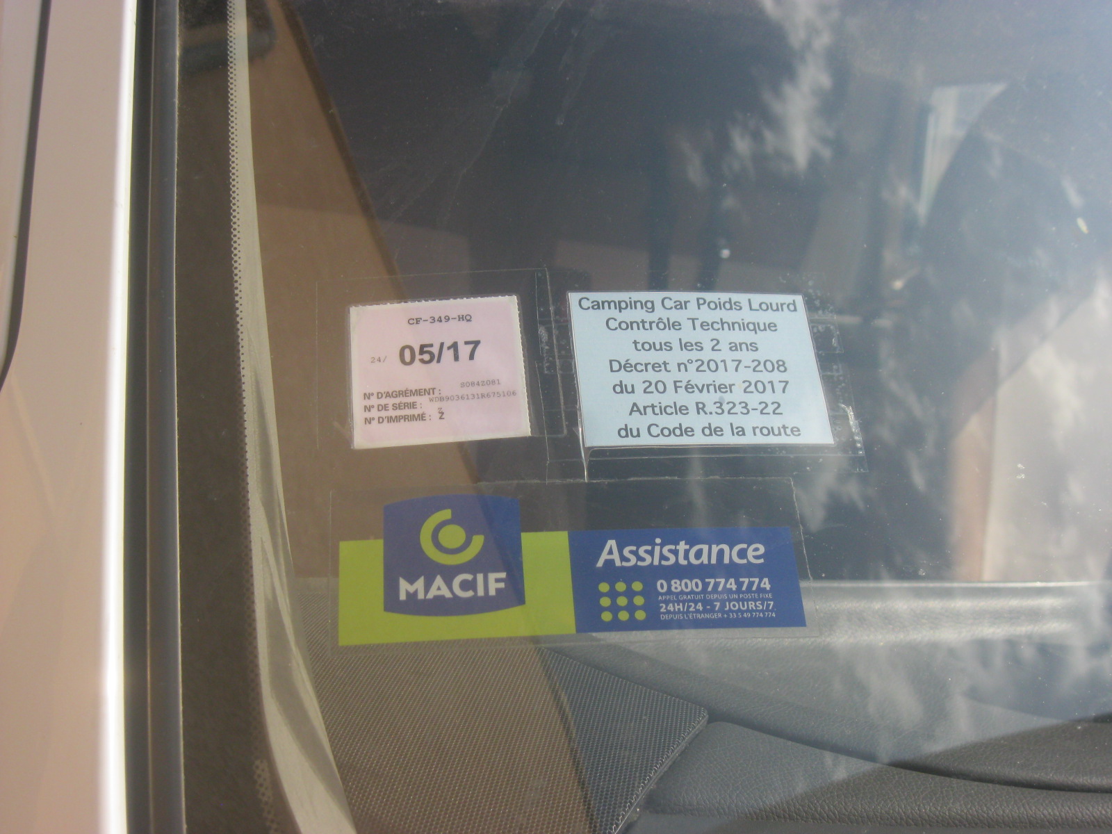

Est-tu au courant de la nouvelle réglementation sur les Contrôle Technique pour les C.C poids lourd
C'est désormais tous les 2 ans comme les V.L. Pour ma part j'ai gagné 90€ cette année
J'ai fait comme beaucoup une petite étiquette car en stationnement on ne voit pas si c'est un VL où un PL. Bonne soirée
