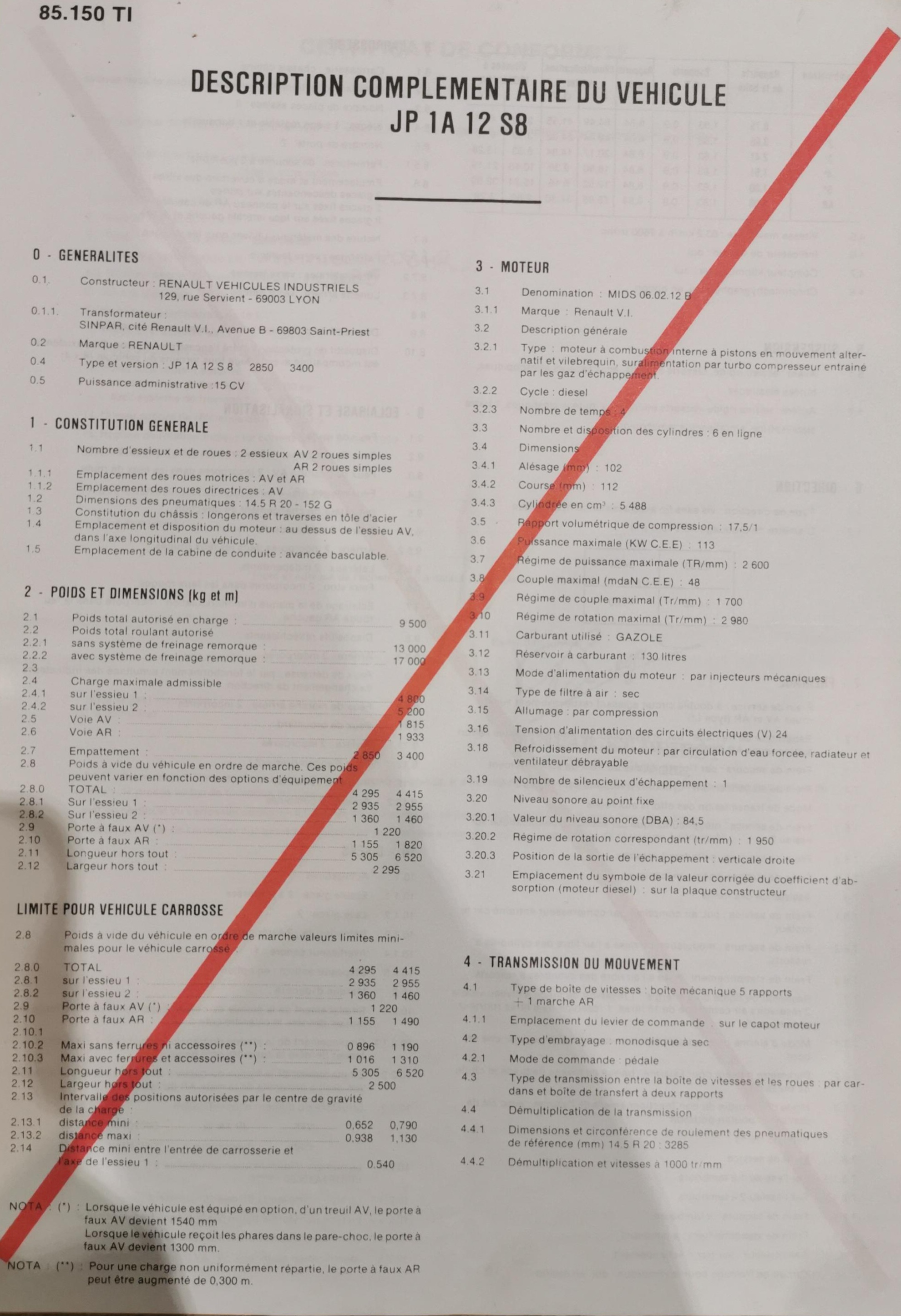

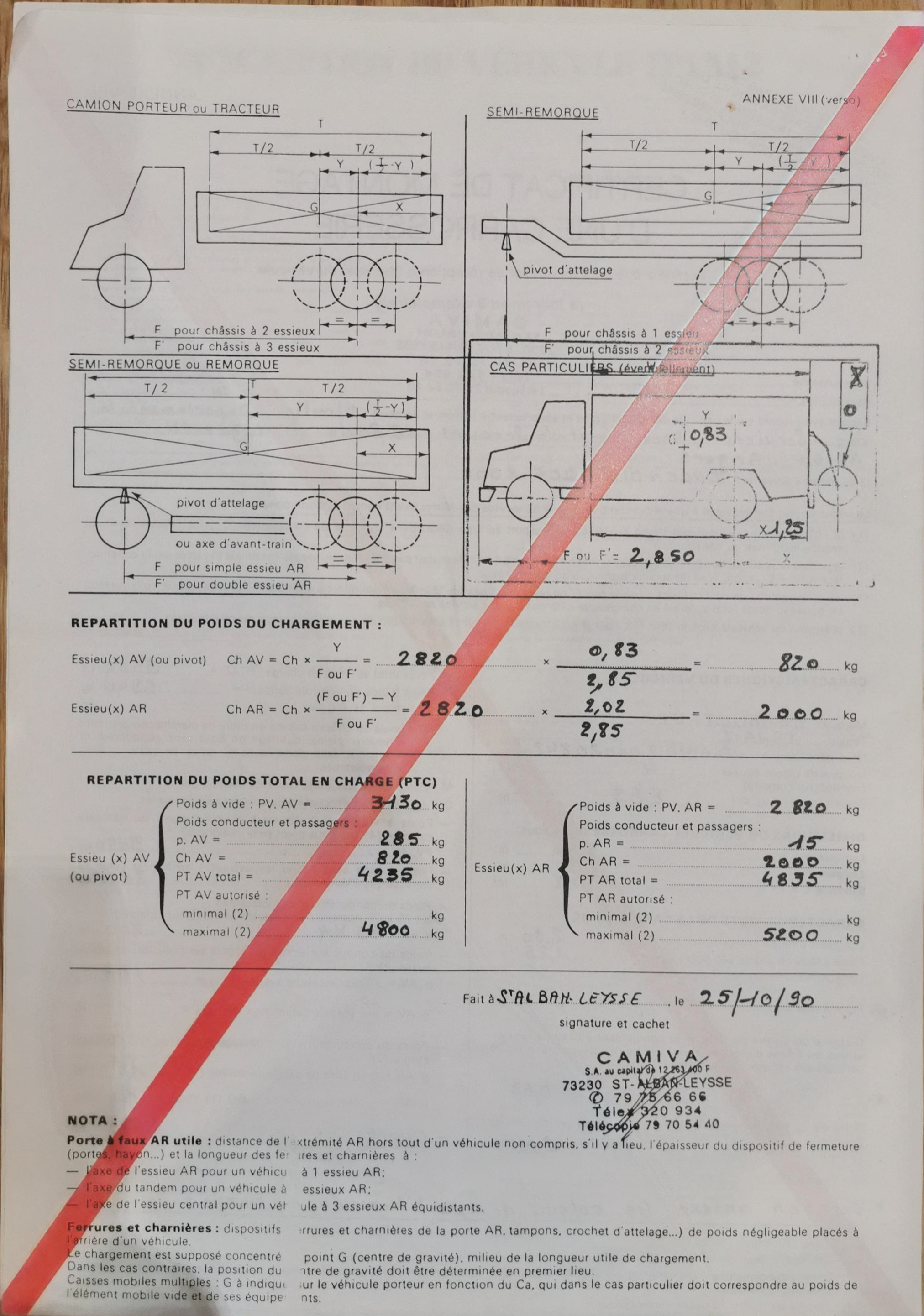

Salut tout le monde,
Je suis tout nouveau sur ce forum ainsi que dans le monde du PL. Je suis en réflexion sur l'achat d'un 85/150 cabine approfondie pour en faire un camion d'expédition destiné à une ou deux personnes. Le 85/150 me semble ideal de par ses dimensions "contenues" et son empattement de 2.85m
J'ai obtenu du vendeur (qui n'est pas membre du forum) les documents suivants : "description du véhicule JP1A12", "certificat de montage d'une carrosserie Camiva" et "description complémentaire du véhicule JP1A12S8".
Sur lequel de ces 3 documents dois-je prendre les valeurs afin de calculer la longueur max d'une cellule ?
- Si je prends les valeurs de "description du véhicule JP1A12" alors je trouve : empattement 2.85, paf 1.909, distance minimum 0.45 => cellule de 4.3m. très étonnant !
- Si je prends les valeurs de "description complémentaire du véhicule JP1A12S8" alors je trouve : empattement 2.85, paf 1.016, distance minimum 0.54 => cellule de 3.32m. Me semble plus réaliste et sans doute que je peux rajouter les 30cm de "charges non uniformément reparties". Donc cellule de 3.62m.
Voici les deux docs.
Merci d'avance
Merci d'avance

de ce que je comprend le jp1a12 concerne la version 4x2 de ce véhicule donc c'est le second qui te concerne sur les dimensions de cellule possible.
et je l'interprète comme toi bien que pas familier de ce porte à faux suplémentaire autorisé pour cause de charge décentrée.

Voici l'ensemble des documents d'un 85-150 Camiva Sinpar de 1992 en cabine approfondie avec 2.85m d'empattement.
Le barré rouge d'origine Renault JP1A12, puis le barré rouge Sinpar JP1A12S8 (après transformation en 4x4), puis enfin le certificat de montage d'une carrosserie Camiva (type CCF2000).
Lors d'une transformation en véhicule de voyage, il semble convenir de faire ses calculs de dimensions et charges par rapport aux données disponibles sur le BR Sinpar qui "remplace" celui d'origine Renault. Le certificat de montage d'une carrosserie n'est plus vraiment utile après démontage de celle ci.
J'espère que ces infos peuvent être utiles a certains
