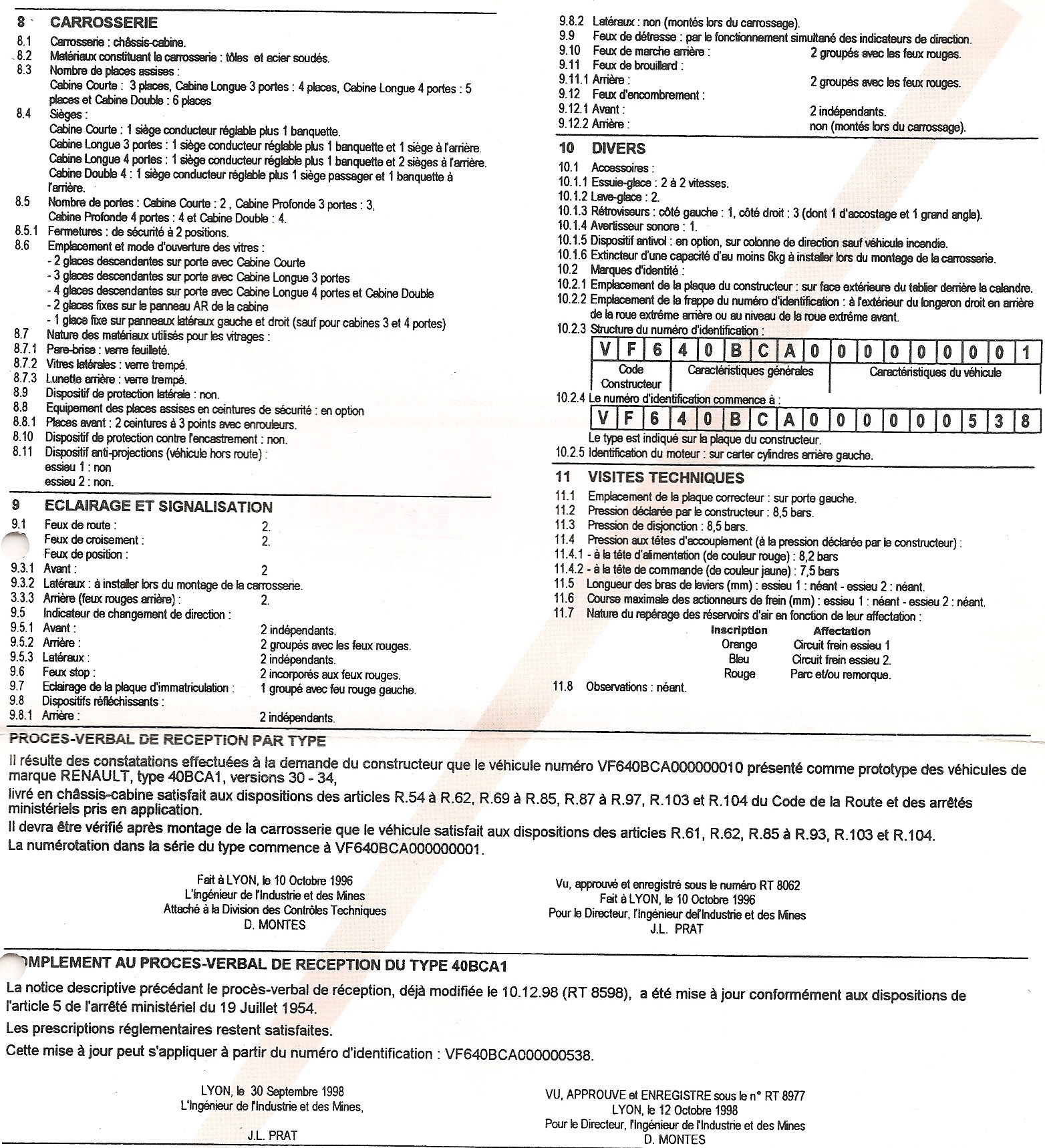

Comme certain me l'ont demandé, voilà le barré rouge de mon Midliner...
En espérant que cela sera lisible!

etant "hors ligne" depuis le 25, je n'avais pas vu ton message, merci à toi Bastien, c'est nickel

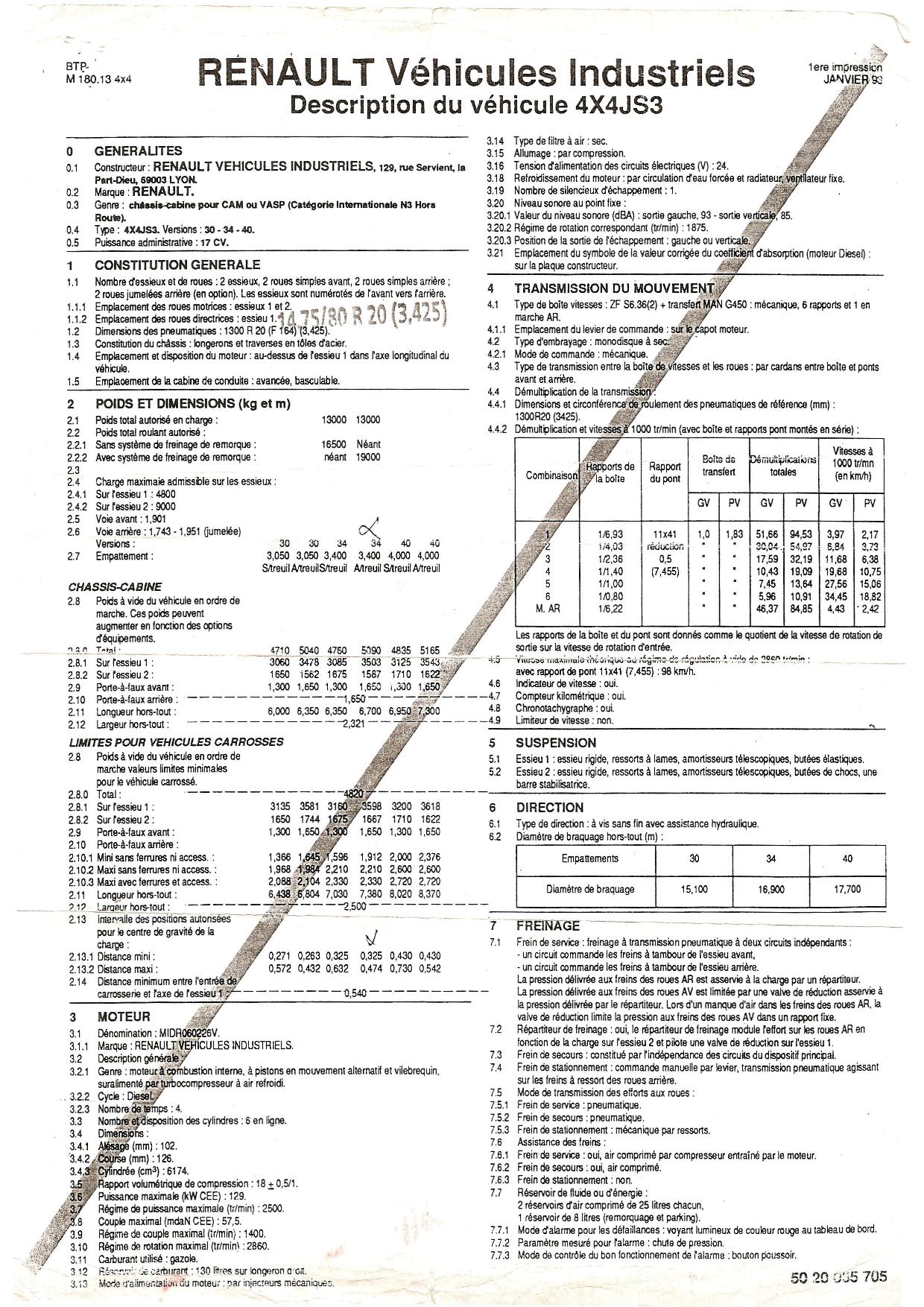

Je suis à la recherche du barré rouge concernant les Mideliner 180 4x4 (VF64X4JS3....).
N'ayant rien trouvé ni sur le fofo ni sur la toile et avant d'envoyer un chèque à RVI, je lance un appel si d’aventure un membre avait ce précieux document à partager ...

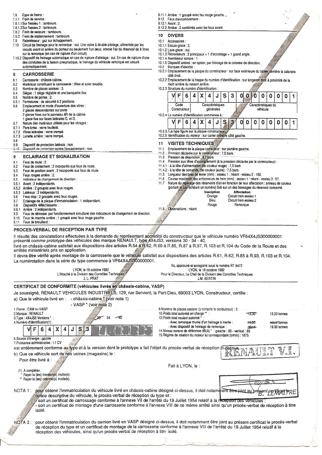

Cherchez plus ,
J'ai finalement trouvé copie du précieux sans le commander au prix fort....
... J'ai également trouvé le camion qui allait avec
(présentation avec photo bientôt

- Messages : 3704
Re: BARRE ROUGE MIDLINER
merci pour cette doc
, aller hop, le pdf :

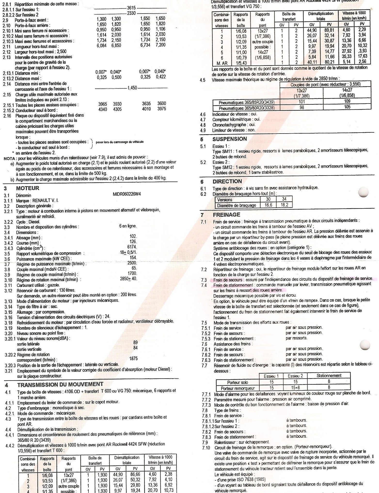

bonsoir
est ce qu'il existe un barré rouge de midliner 4x4 sur lequel est noté une dimension de pneus différent du 365/85r20
(j'ai vu qu'il y avait une option en 365/80r20 sur le premier barré rouge)
et est ce qu'il y a d'autres montes possibles ?
merci
Fab

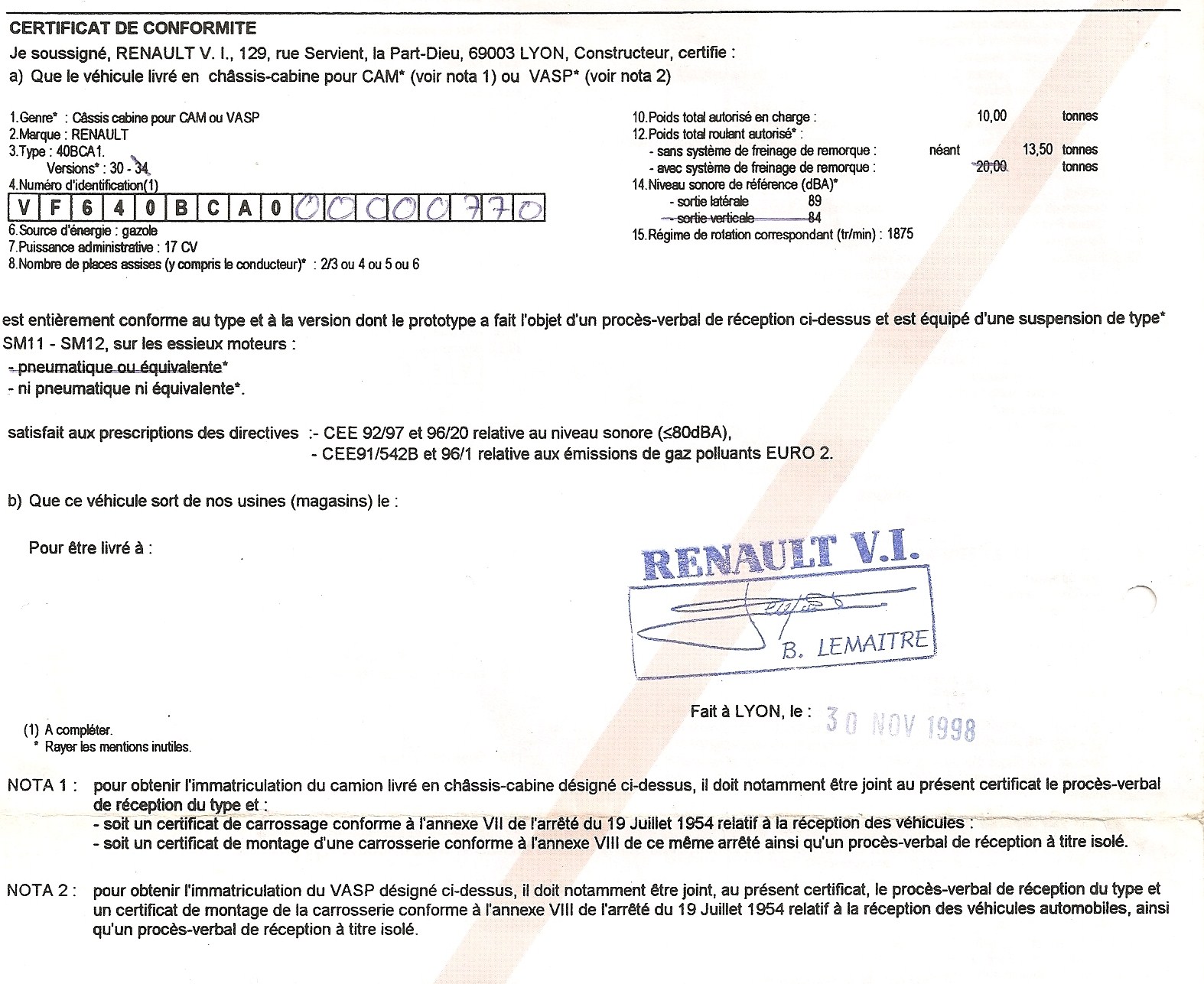

Je suis à la recherche du Barré Rouge pour mon M210 40BCA234.
Si quelqu'un en possède un je suis preneur...

- Messages : 2648
Avant hier soir je suis allé à la pêche aux BR.....
j'ai attrapé çà : C'est le BCA3 (14T) et non 2 ! (12T ?)
