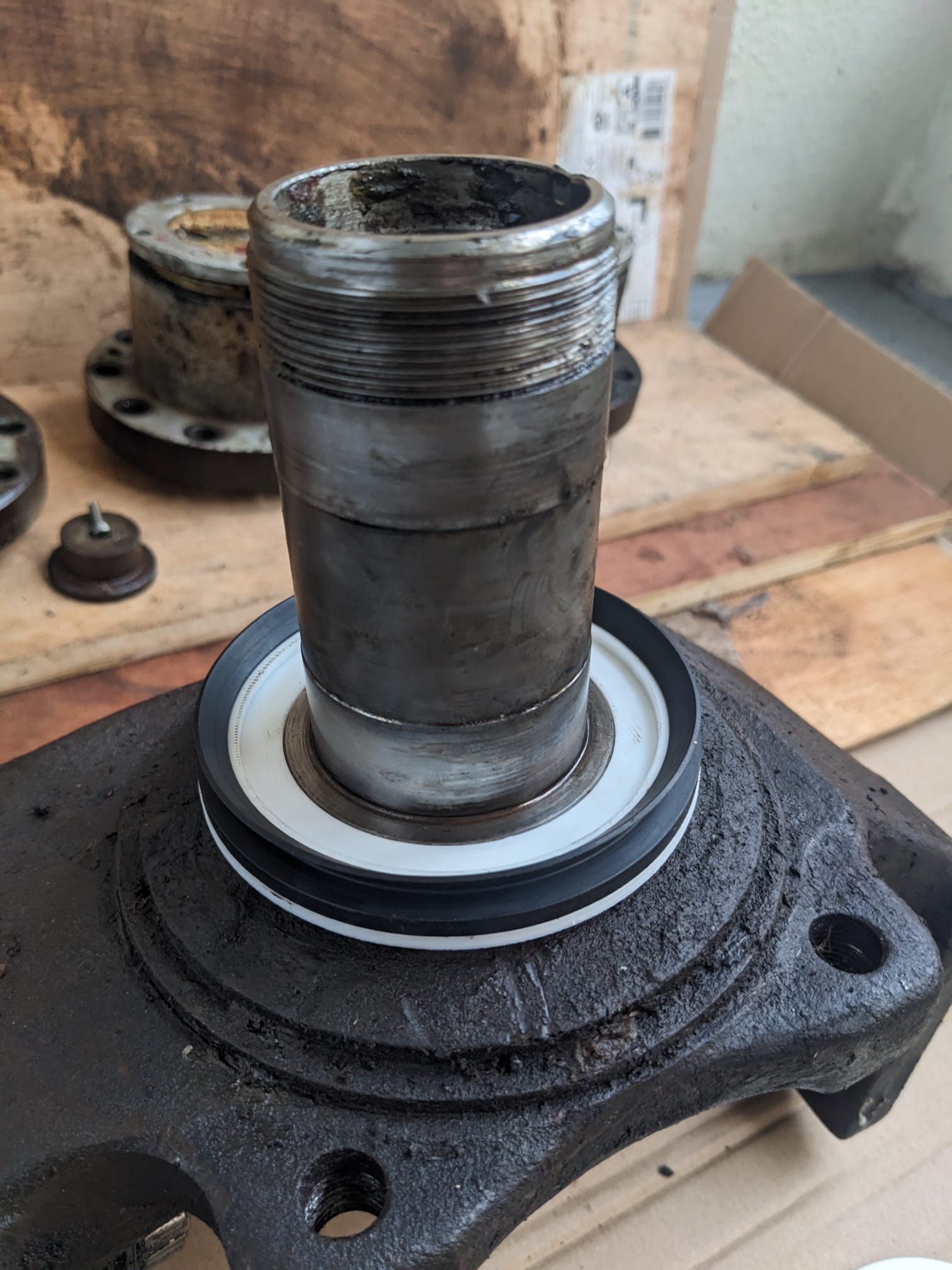

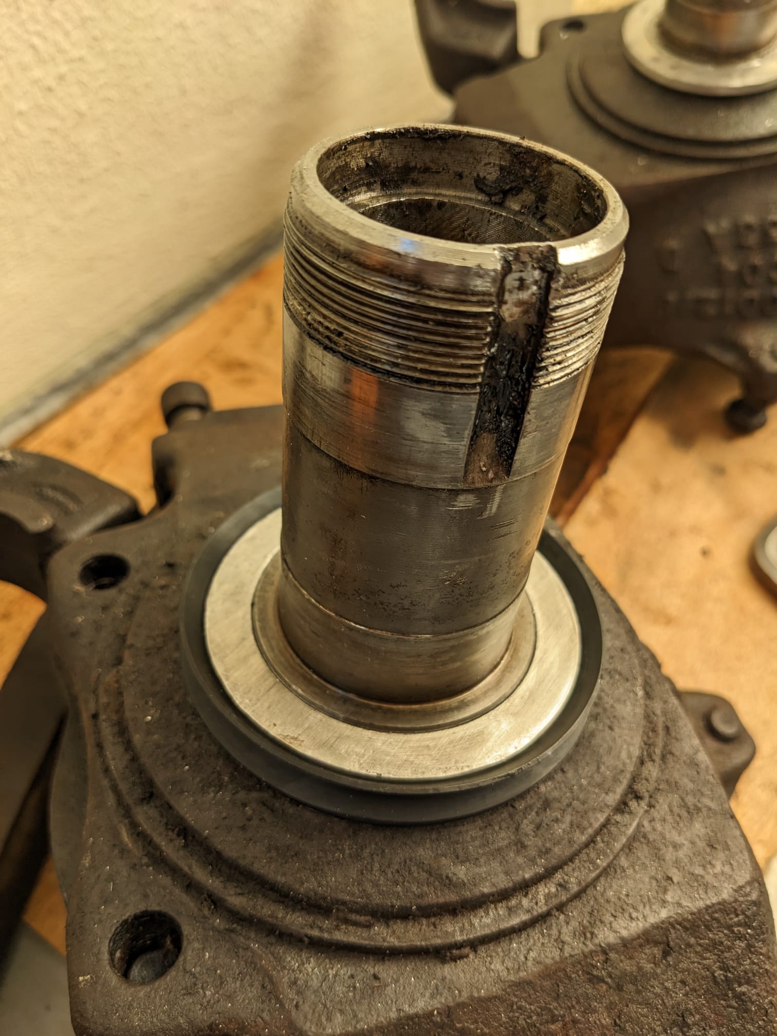

HiddenTTY a écrit : 18 oct. 2024 23:41 Image
Chers tous,
Quelqu'un a-t-il déjà retaillé ce filetage ?
Je n'arrive plus à visser proprement la vis.
Amitiés,
Hannes

Salut Hannes,
ich denke, Du brauchst eine Gewindefeile:
Salut Hannes !
je pense que tu as besoin d'une lime à filetage :
Beda

Beda a écrit : 27 oct. 2024 15:11
Salut Hannes !
Je confirme, lime à filetage, peigne à filets etc.. c'est l'outil nécessaire effectivement. 1 de mes 2 pivots souffre aussi de filetage abimé, je vais passer par cette case :thumbup:

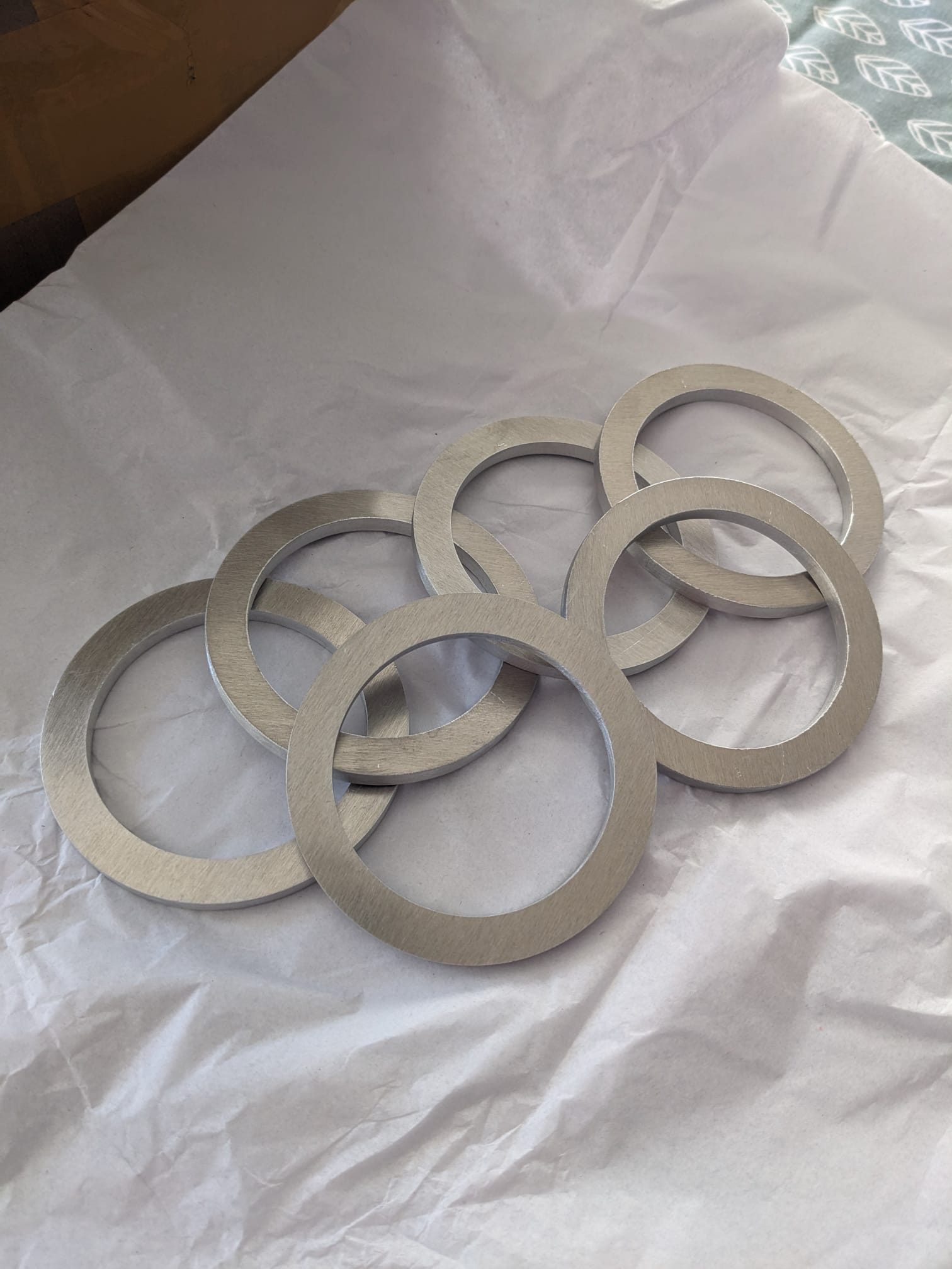

Je vais lancer des devis pour des bagues en aluminium.
Si ça vous intéresse, fait le moi savoir.

En attendant voici les bagues qui permette de se passer des joint Hirshmann VA111 pour les roulement des fusées de roues.
A la place on monte des V-RING VA80 standard

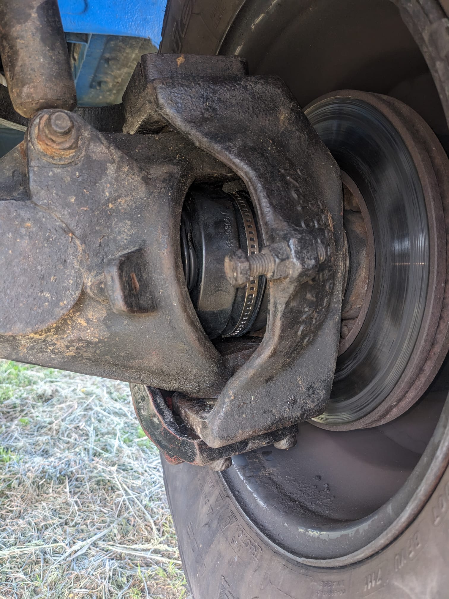

là bas le contrôleur m'as fait remarqué un jeux particulièrement excessifs sur les axes de pivots. :shock: :?
Juger vous-même :

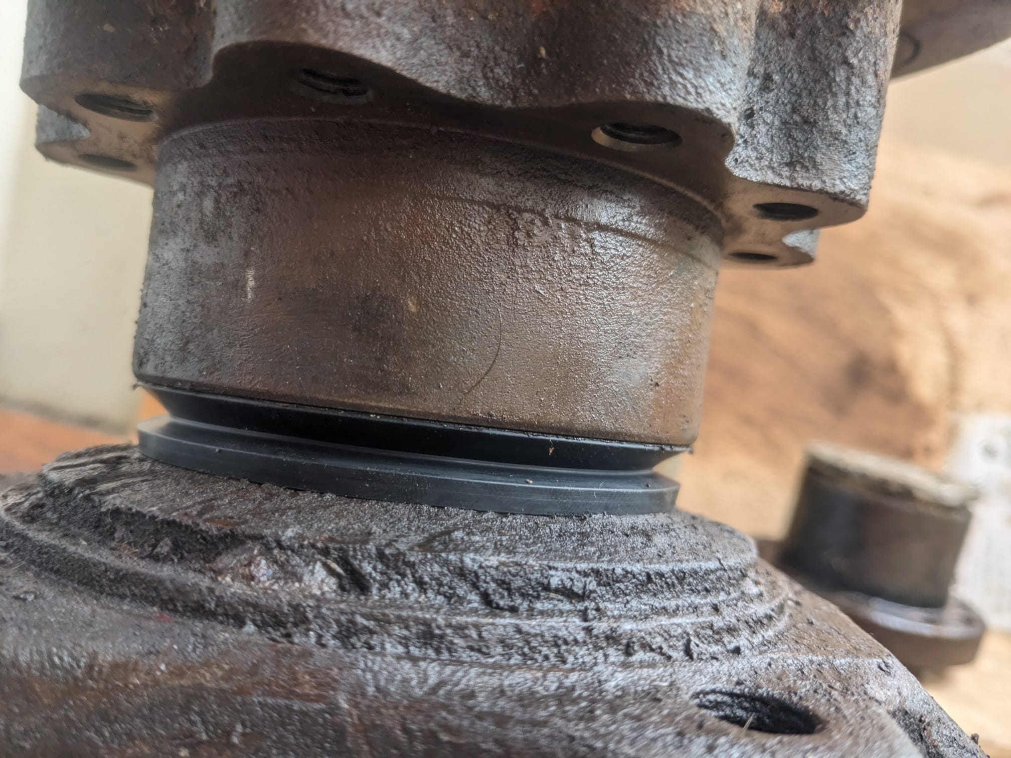

Second point important.. il ne vous à pas échappé si vous roulez en Ponticelli que l’étanchéité des sorties des pivots on fait coulé beaucoup d'encre, et surtout beaucoup d'huile. CF :
- viewtopic.php?t=5962
- viewtopic.php?p=125831
- viewtopic.php?p=164182
A ce sujet la palme d'Or revient à Come09 qui à dégoté le joint d’étanchéité suprême à savoir le Corteco 19017585B d'origine monté sur les Toyota Land Cruiser et bien d'autre véhicule, il est fait EXACTEMENT pour répondre à cette problématique d'un arbre tournant, avec un centrage imparfait et variable.. Il est très élastique, et un ressort le garde plaqué sur la portée de l'arbre. J'ai eu beau chercher d'autre références partageant ces propriétés aucun n’étais comparable.
Ce joint fait 50mm ext et est fait pour des arbre en 35mm.
Sur ponticelli, les sortie de pont font soit 50mm (chance) soit 60mm et dans ce cas il faut acheter une bague de rattrapage 60 vers 50mm comme ici : https://www.123roulement.com/roulement- ... 5D=60.0000
Chez moi montage bagues + joint :

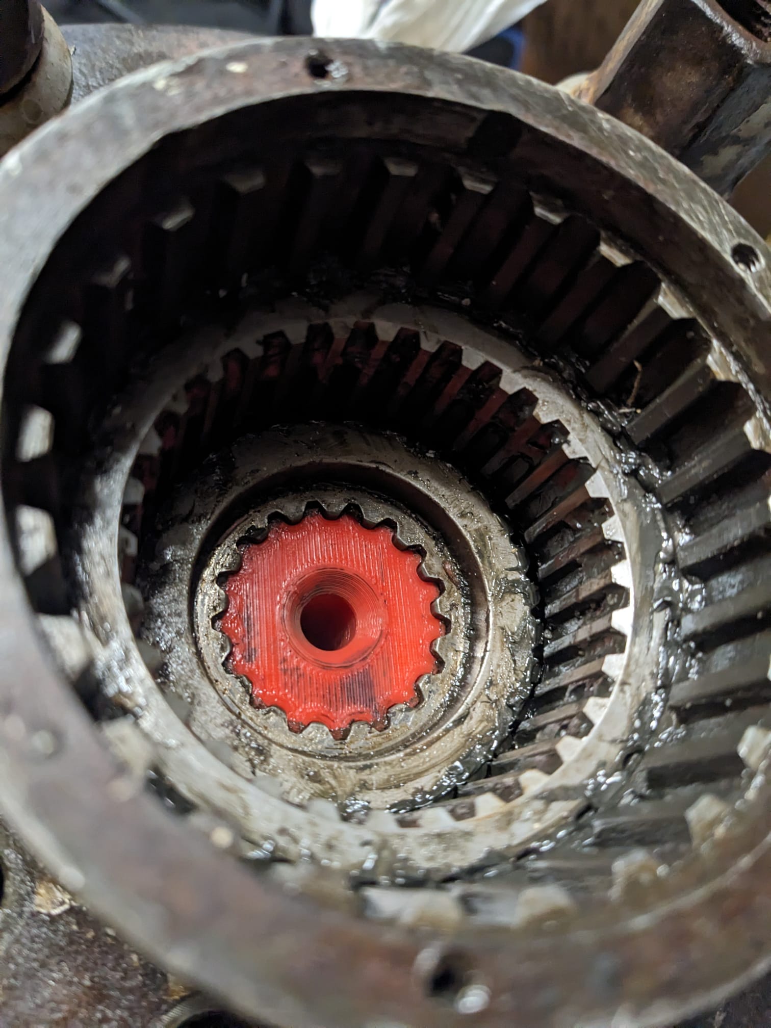

Une des caractéristique de ces "nouveaux" ce sont des cannelures plus longue qui prenne 1cm de plus d'appui dans les moyeux débrayable.
Donc au bout il n'y à plus le pièce en T mais une grosse rondelle (fourni). A vous de caler avec de petite rondelle derrière pour ajuster le jeu.
