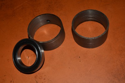

voila je fait un test pour faire une étanchéité sur les cardan du pont av ponti:
bien que t'on montage,Yves, soit intéressant, j'explore d'autre piste.... :D
le truc est de simplement mettre un roulement étanche a la place du joint spi d'origine,i n'existe pas de roulement au cotes 35x60 pour faire direct la liaison arbre/corps de pont,le roulement le moins cher et au cotes les plus approchante est un 6907rs qui fait 35 int et 55 ext...du coup j'ai fait une bague 55 int et 60 ext pour rattraper le coup...
on verra bien a l'usage....

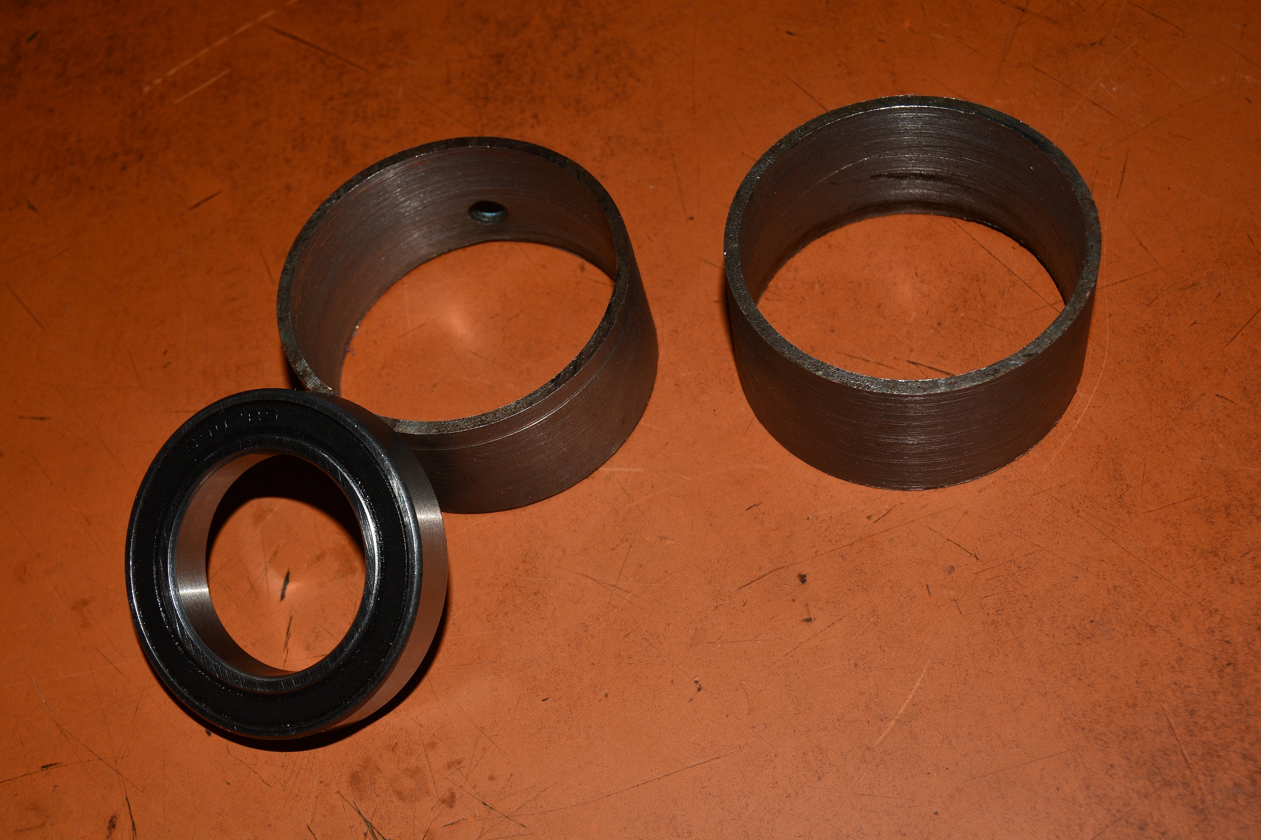

un des roulements et les deux bagues...

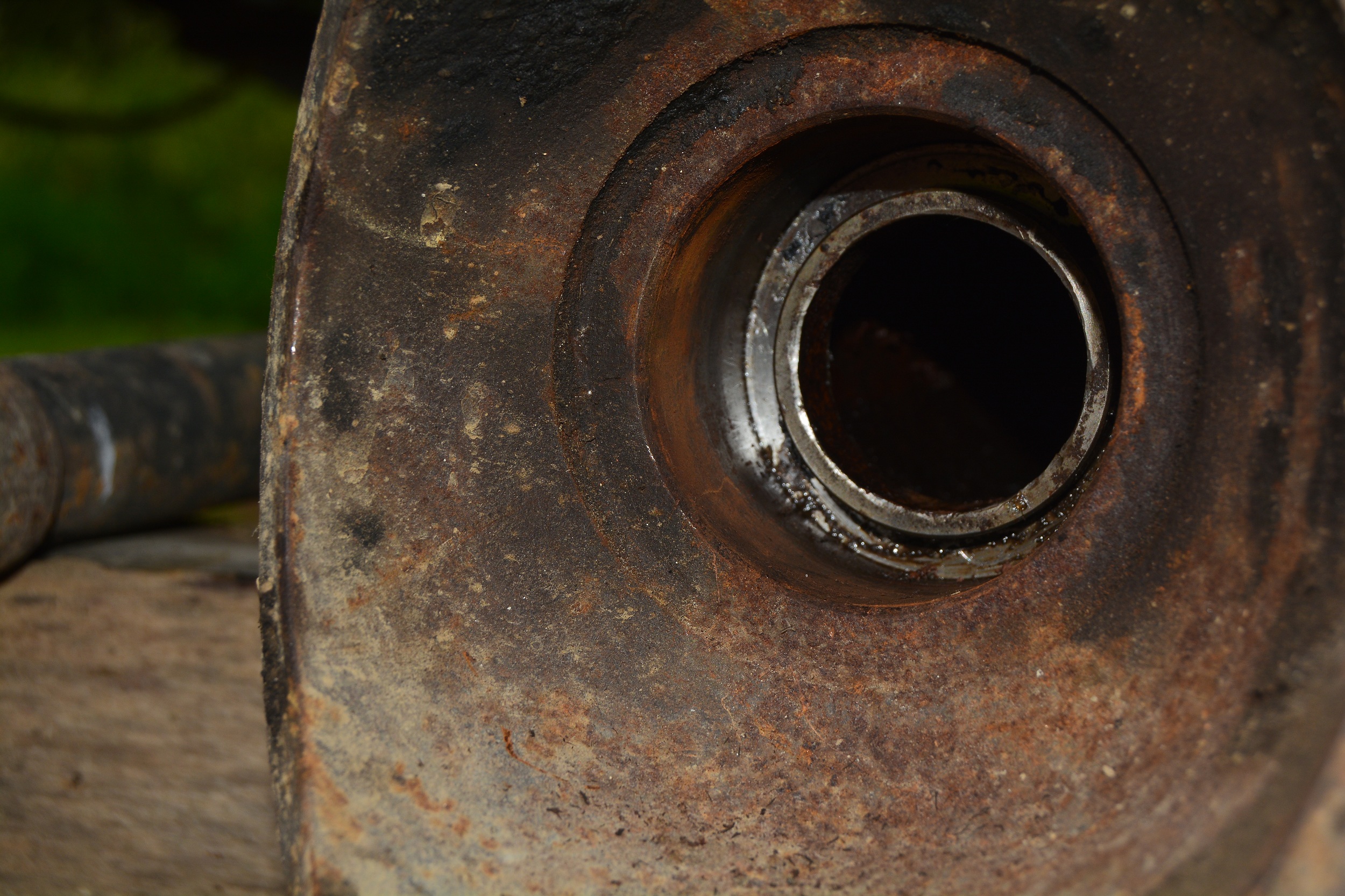

le corps de pont là ou le joint spi doit porter,au fond....
voila la bague insérer....

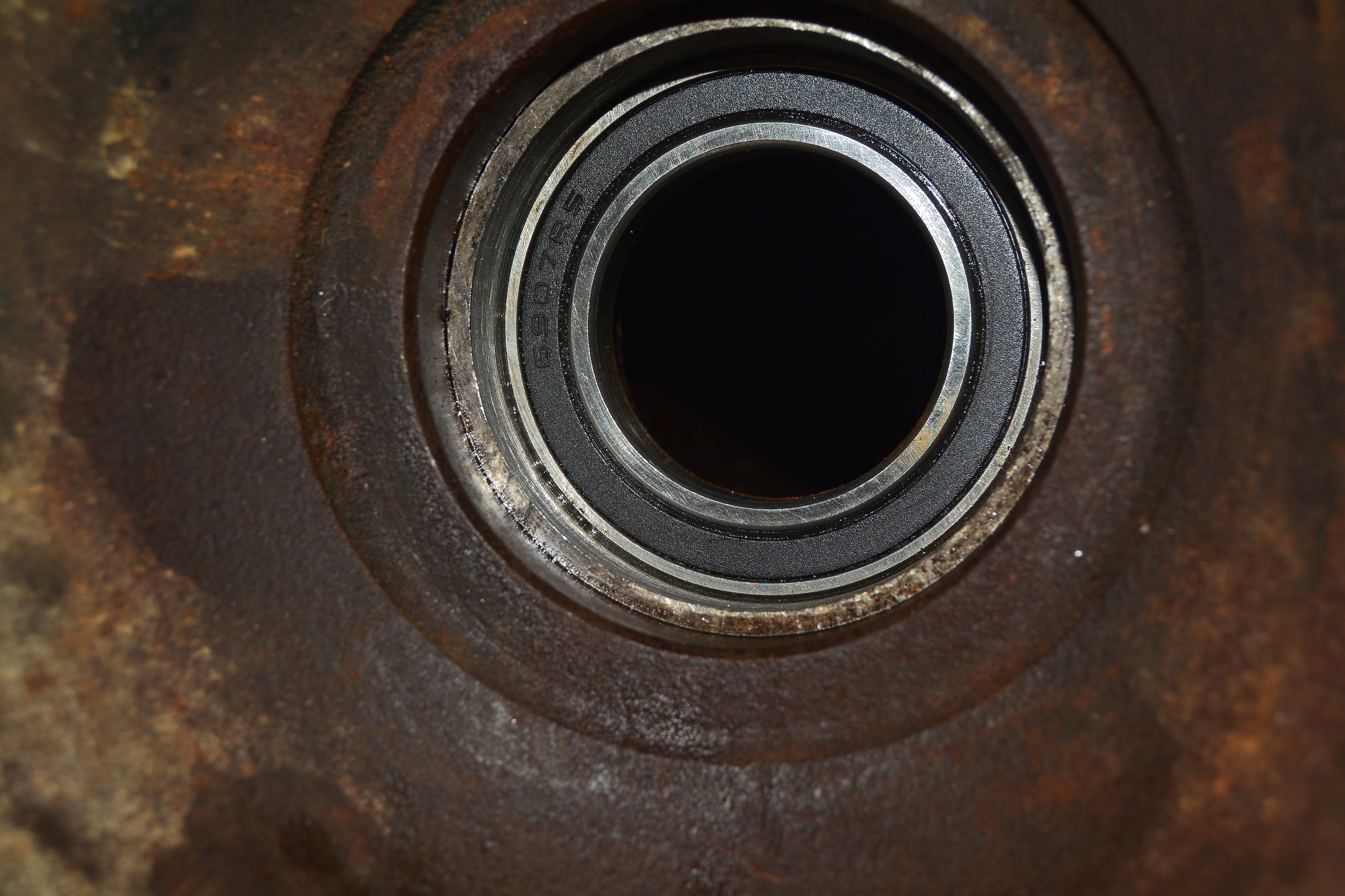

et enfin le roulement,qui ce trouve a peut pres a l'endroit ou devait ce trouver le joint spi,de toute façon il y a de la marge

oui j'ai rentrer le roulement en force dans le corps de pont et le montage de l'arbre sur le roulement est "gras" après,je ne pense pas qu'il y ai de désalignement de l'arbre dans le corps de pont sinon le spi d'origine n'aurai eu aucun intérêt,et je ne pense pas que la bague caoutchouc (que je n'avait pas sur le mien) soit là pour absorbé d'éventuelle variation d'alignement, par ce comme tu le dit elle est trop raide.....en théorie le joint type rzeppa est homocinétique,donc donc jusqu’à ça limite d'angle maxi, l'arbre meneur n'est pas sensé bouger...

soit coller a la loctite 648 ou bien mettre un cordon de silicone,je sais pas encore,m'enfin tu sais, au niveau du roulement et de la bague que j'ai enfoncé en force et qui fait 35mm de long il n'y a que peut d'huile et peut de pression qui arrivera jusque là....s'est pas un bas moteur...
