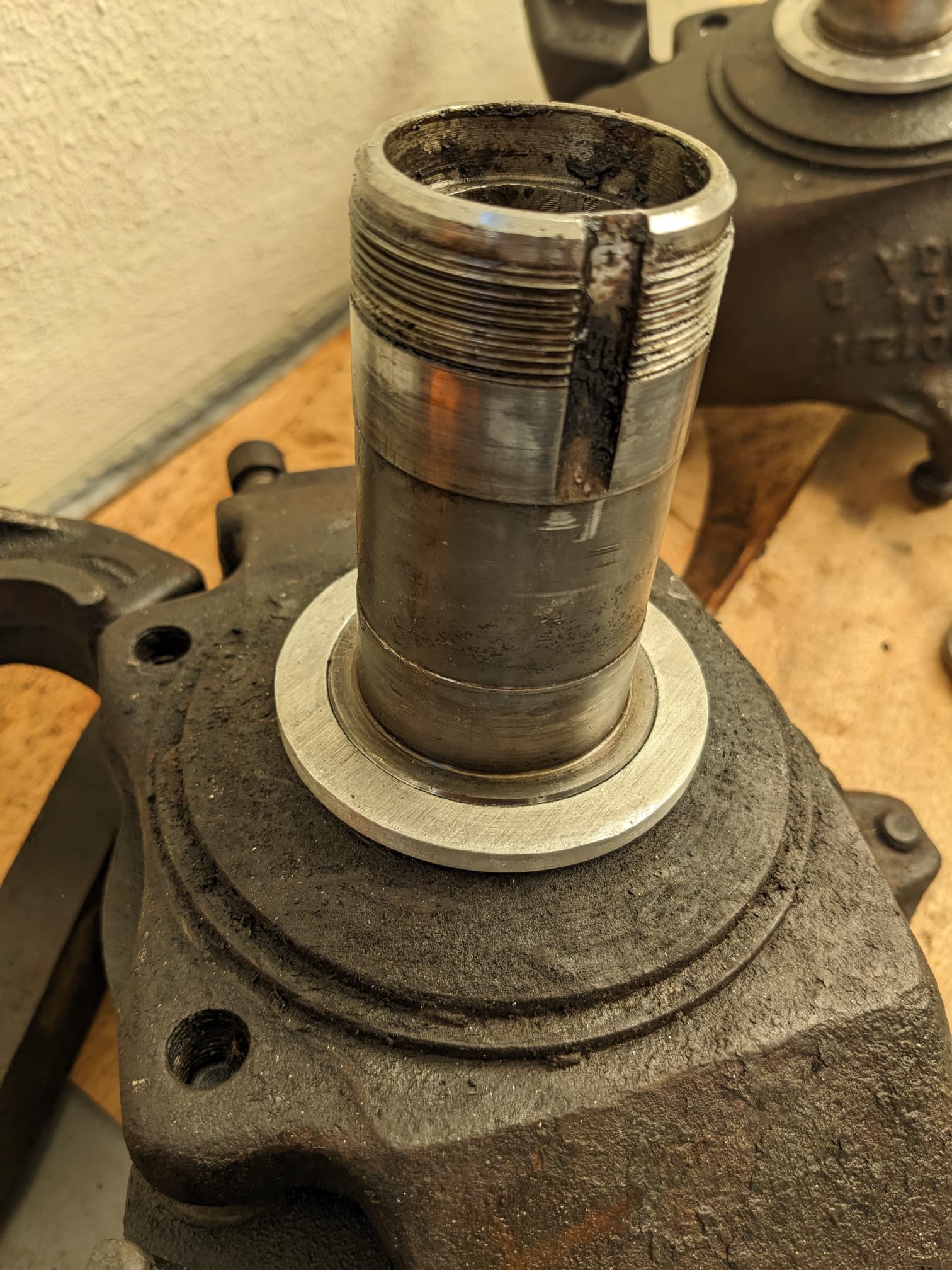

HiddenTTY a écrit : 18 oct. 2024 23:41 Image
Chers tous,
Quelqu'un a-t-il déjà retaillé ce filetage ?
Je n'arrive plus à visser proprement la vis.
Amitiés,
Hannes

Salut Hannes,
ich denke, Du brauchst eine Gewindefeile:
Salut Hannes !
je pense que tu as besoin d'une lime à filetage :
Beda

Beda a écrit : 27 oct. 2024 15:11
Salut Hannes !
Je confirme, lime à filetage, peigne à filets etc.. c'est l'outil nécessaire effectivement. 1 de mes 2 pivots souffre aussi de filetage abimé, je vais passer par cette case :thumbup:
