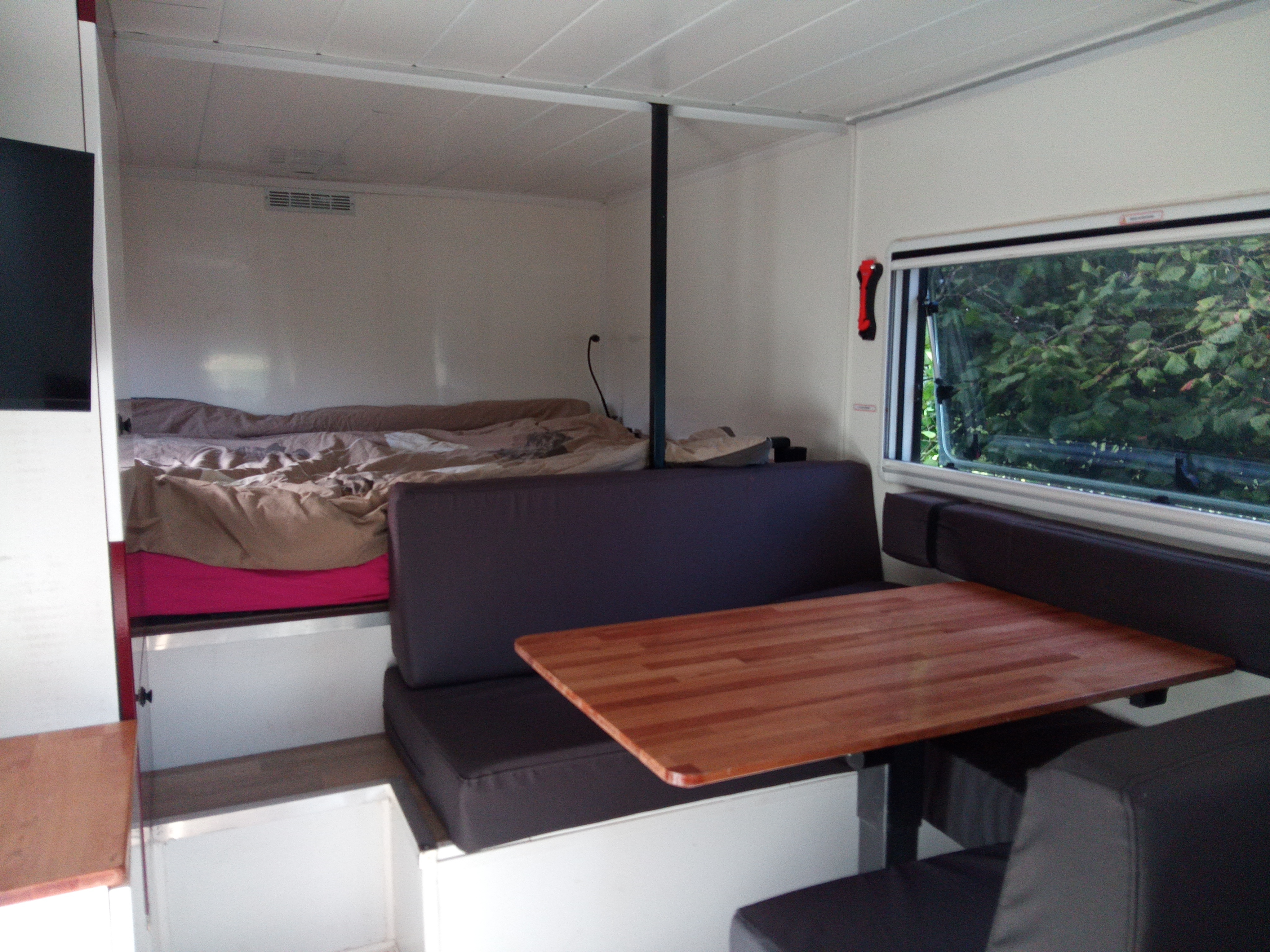

Fin d'aménagement soute ,gaz et intérieur .
Passage cabine et préparation QUALIGAZ et DREAL.

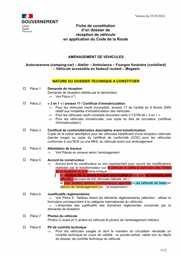

Bjr
Dossier DREAL 2025, nouvelle pièce n° 5.
Il va falloir argumenter et être gentil avec le DREAL MAN
