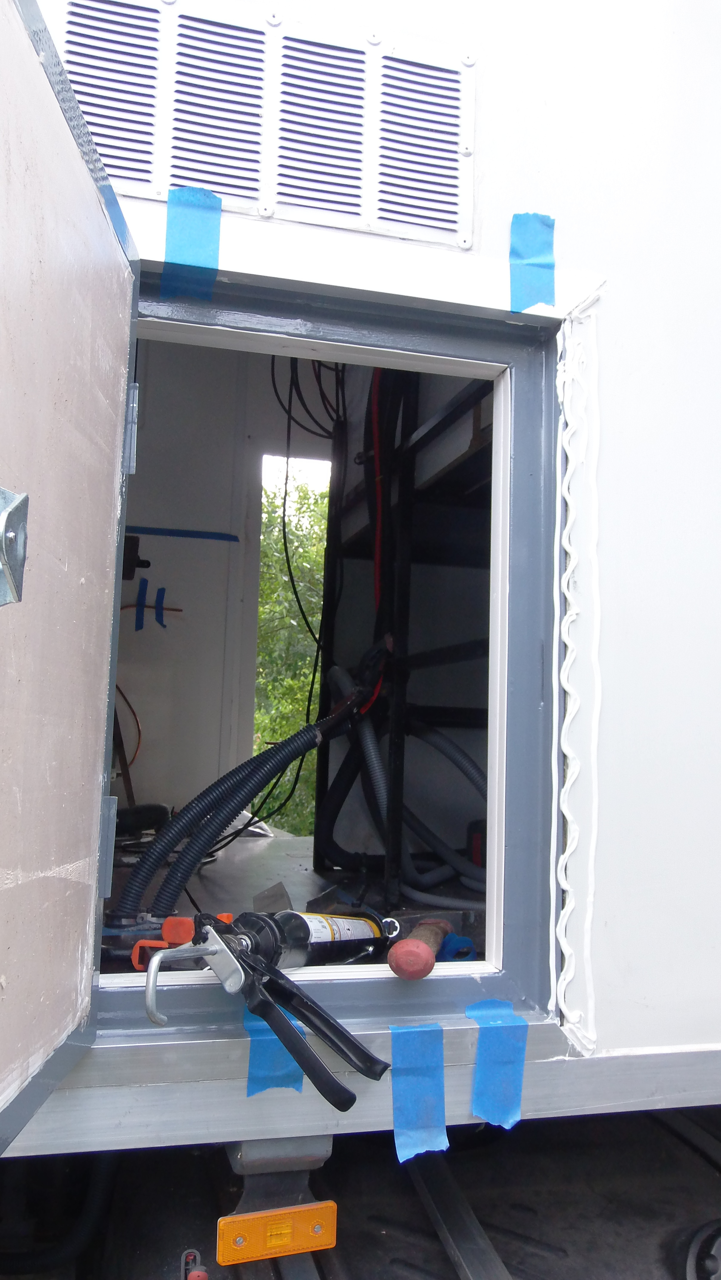

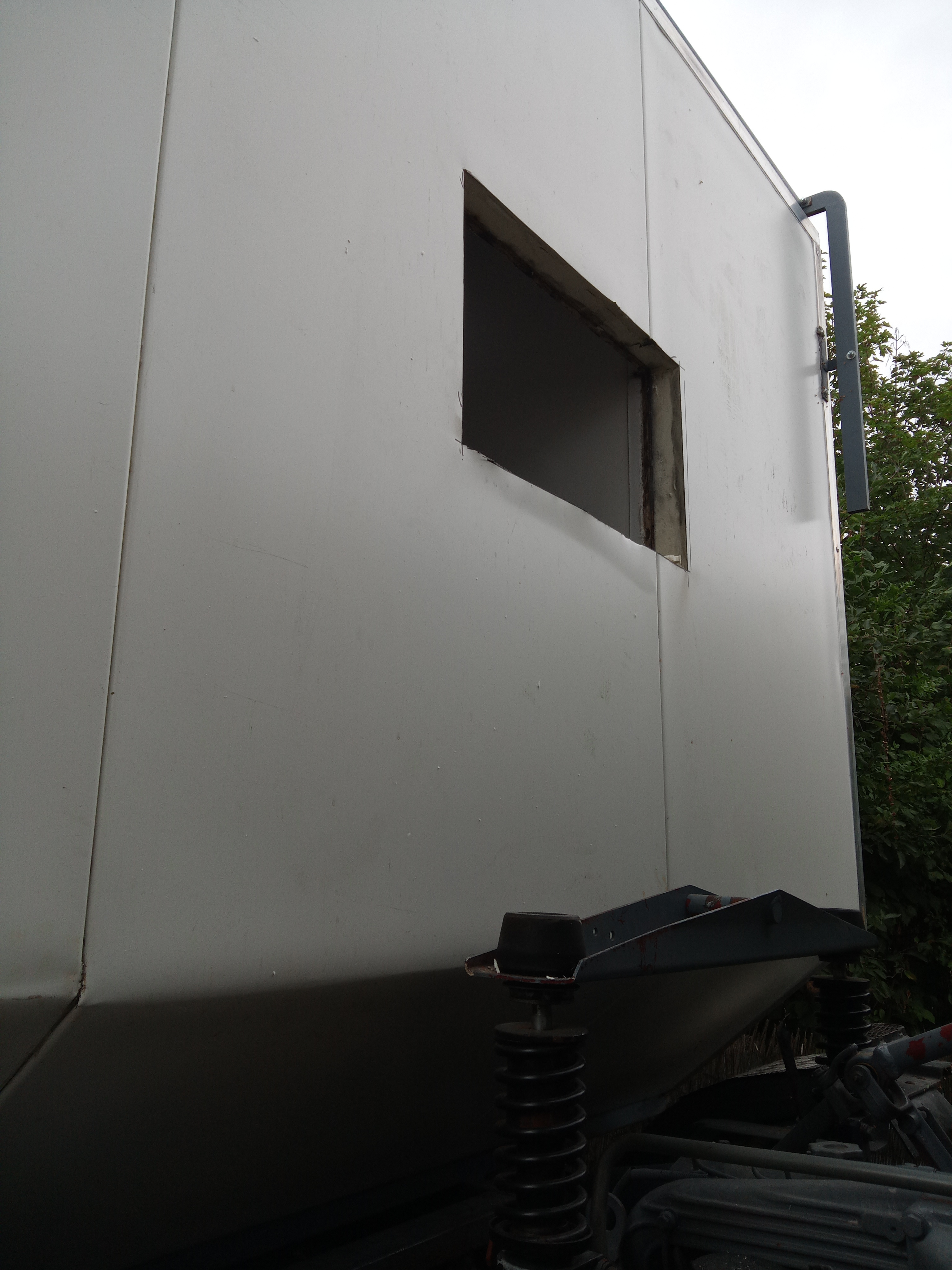

Nouvelle épisode, on touche au but !
Fin d'aménagement soute ,gaz et intérieur .
Passage cabine et préparation QUALIGAZ et DREAL.
