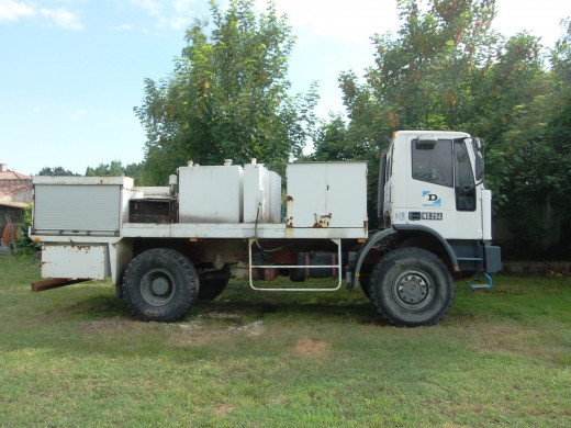

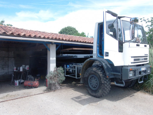

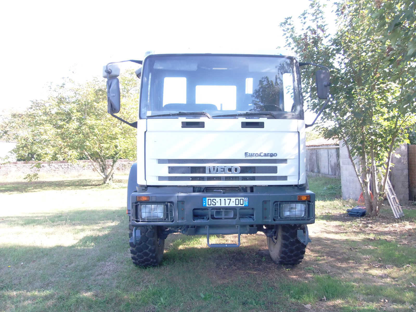

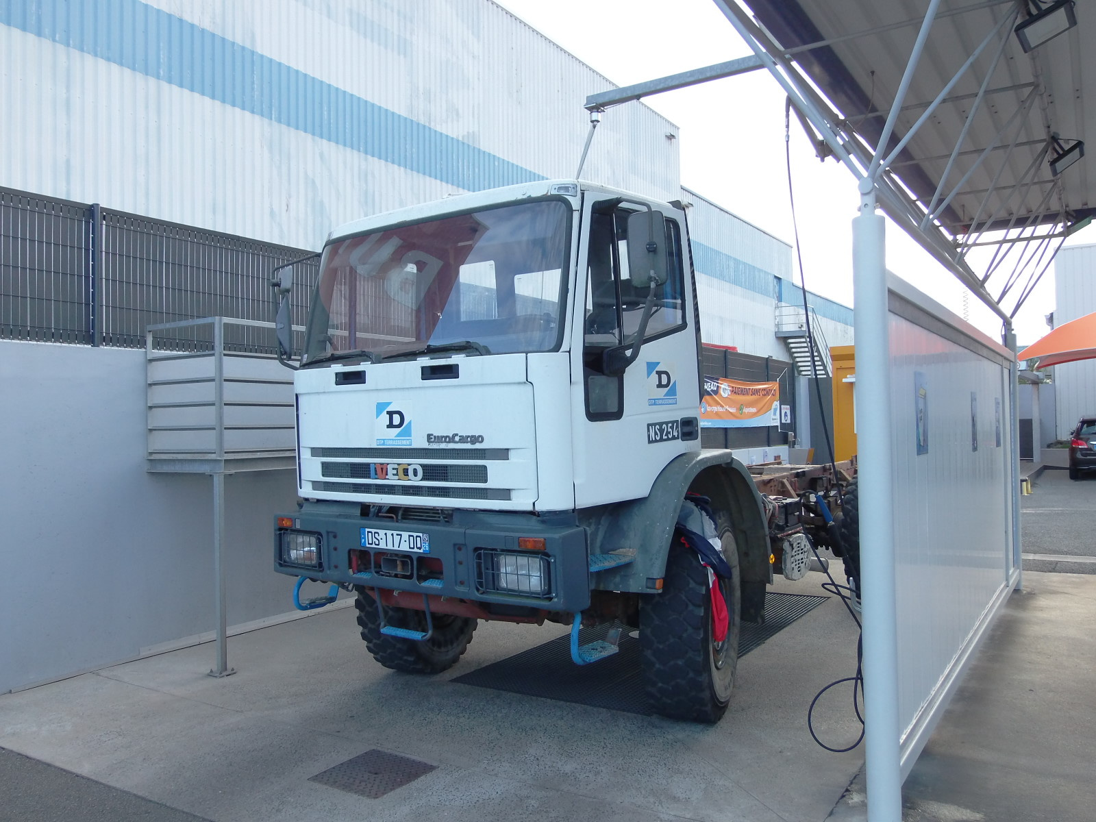

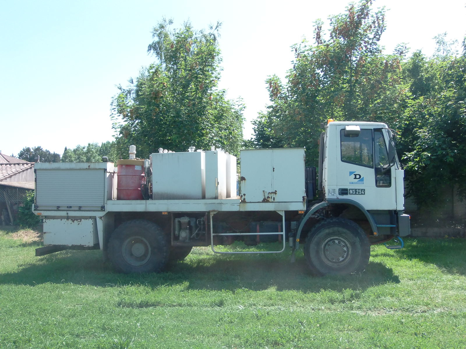

Lecteur assidu du forum ( source d'inspiration inépuisable ) , je viens de faire l'acquisition d'un IVECO 135 E 18 de 1998 , et je suis à la recherche de renseignements , doc et surtout échange sur le PL !
J'en suis au début de mon projet , PL reçu il y a une semaine .
Pas super à l'aise avec l'informatique et la "com" ... Mais plein de bonne volonté.

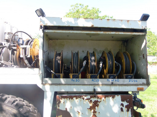

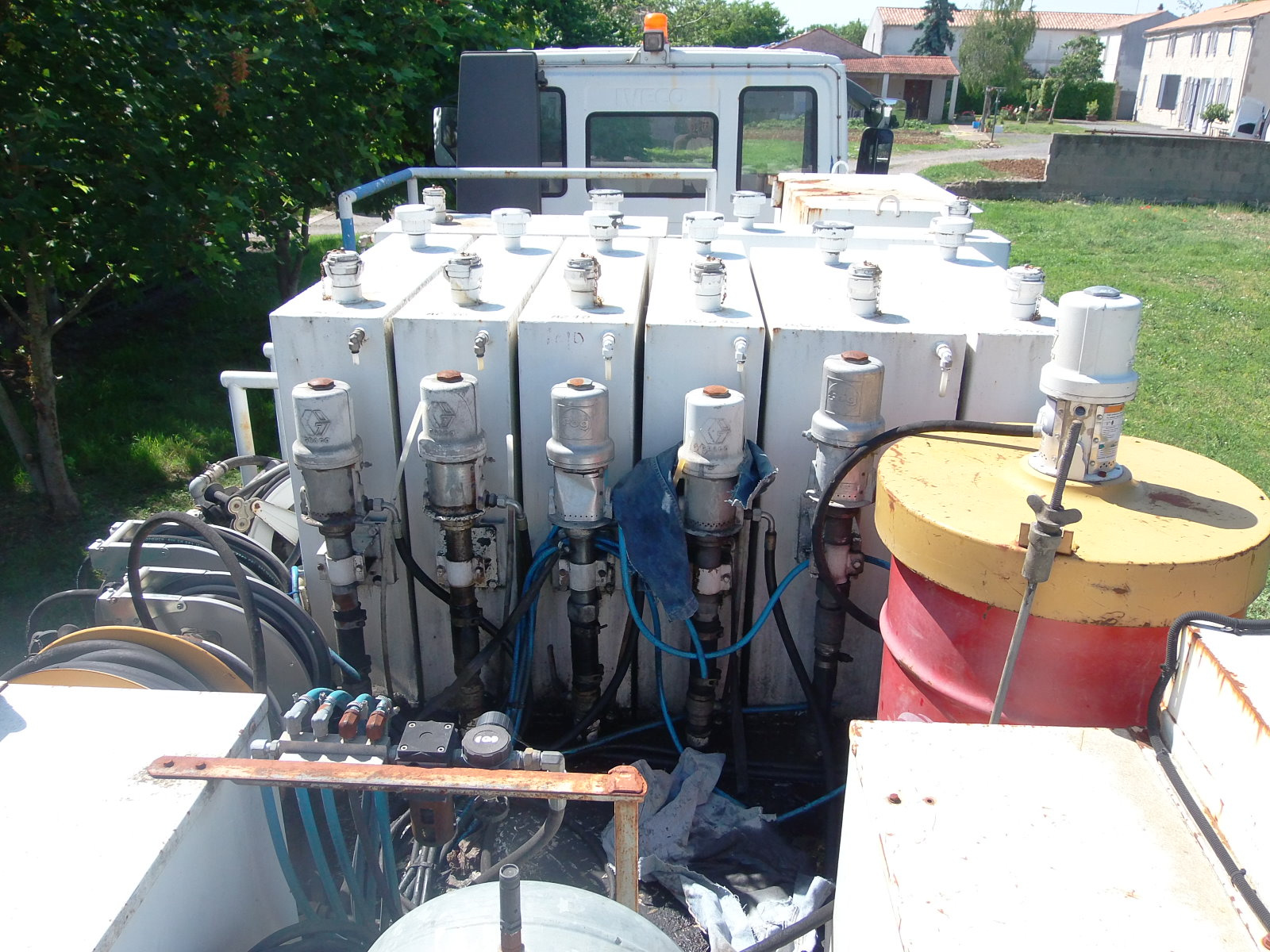

Suite à mon acquisition je " DONNE " Huiles :
moteur,
boite méca,
boite auto ,
hydro,

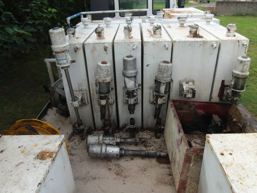

Différents grade ( liste sur demande ) , l'IVECO était un VHL d'entretien pour les chantiers BOUYGUE , 10 citernes sur le plateau et environ 700 litres d'ingrédients ... Le vhl doit être vide ( dépollution) avant la reprise du plateau par un ferrailleur ( 2,5 T d'acier) .
Je suis en 85370
Merci pour vos réponses .

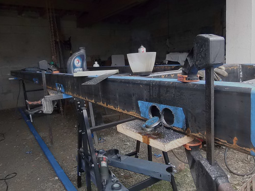

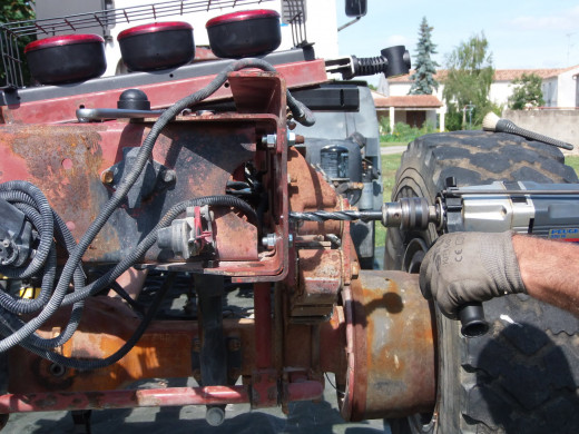

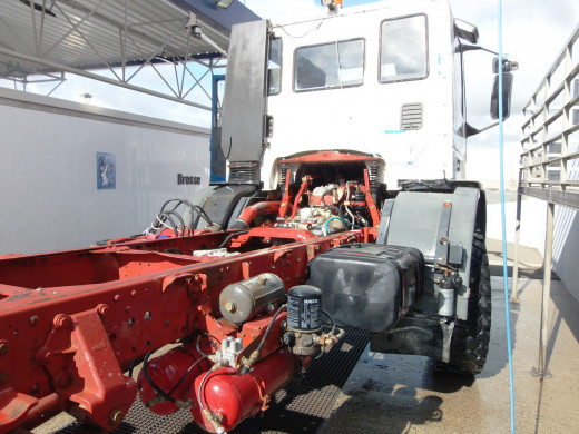

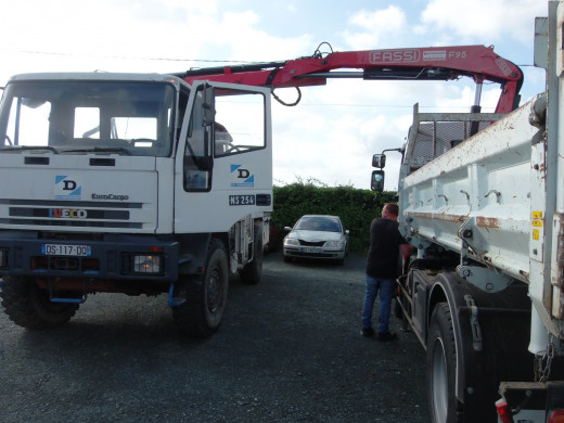

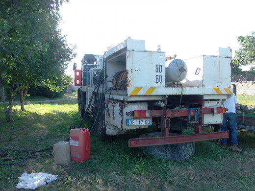

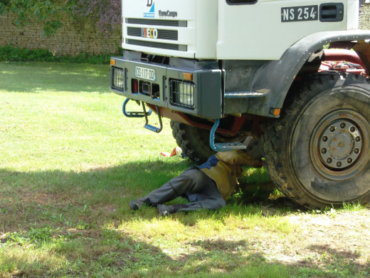

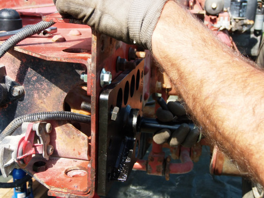

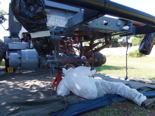

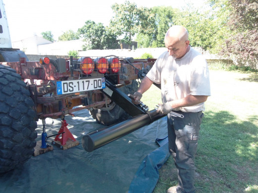

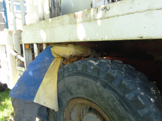

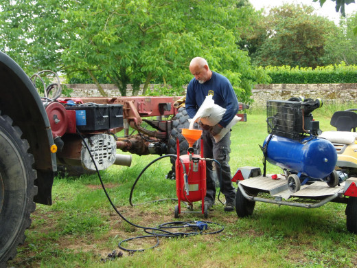

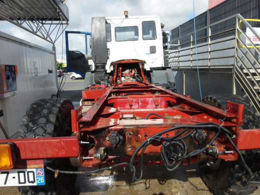

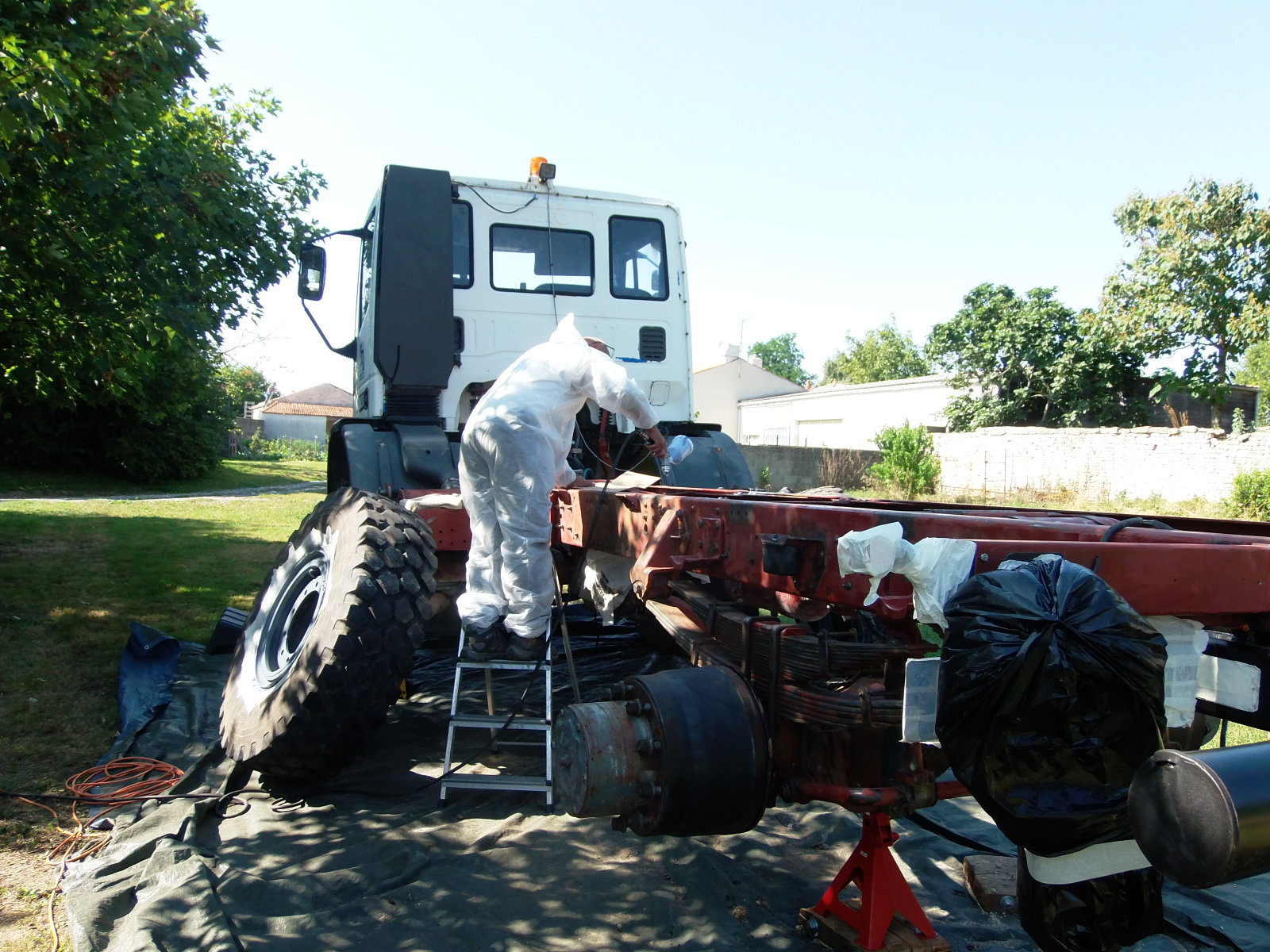

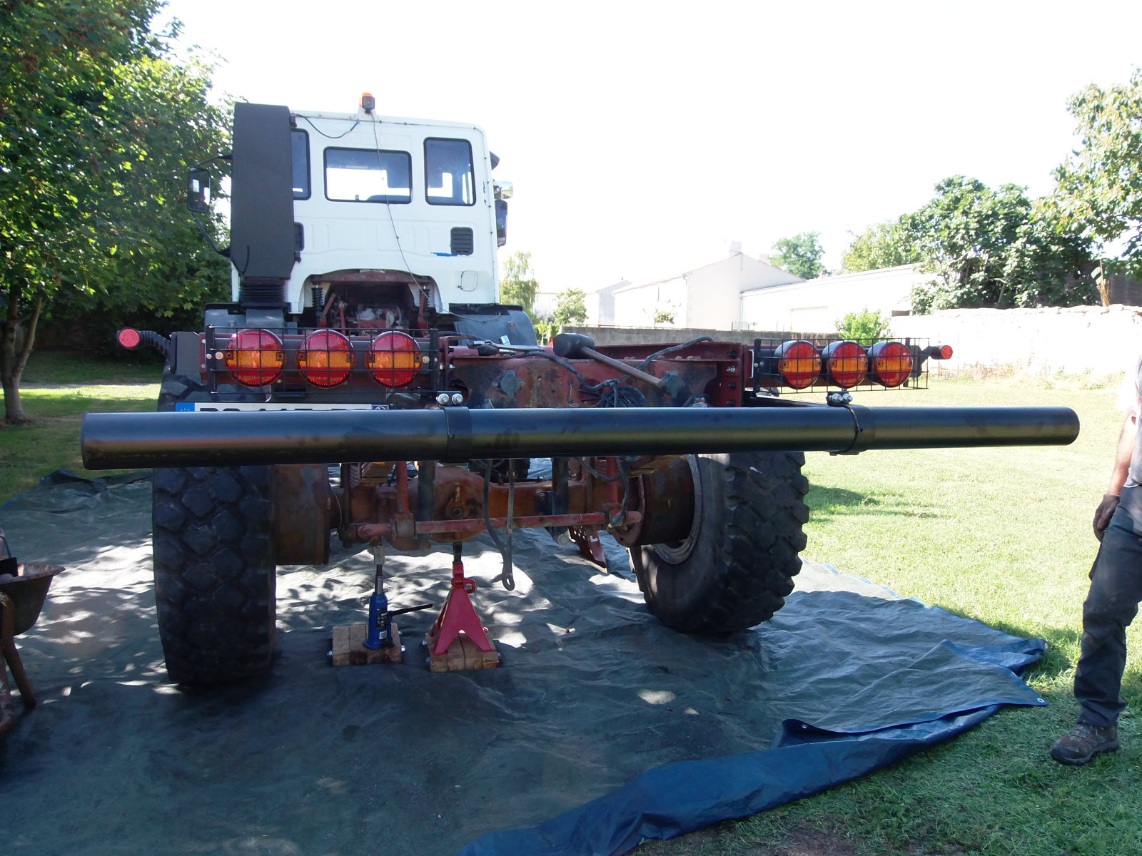

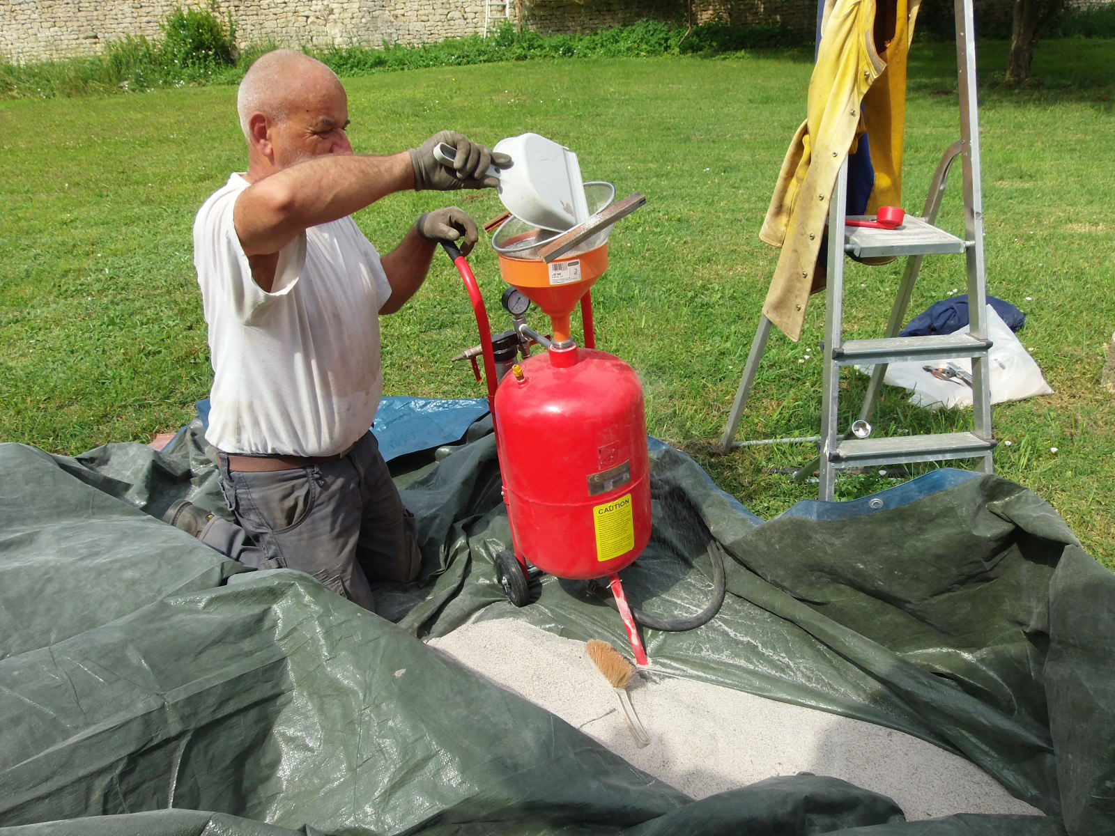

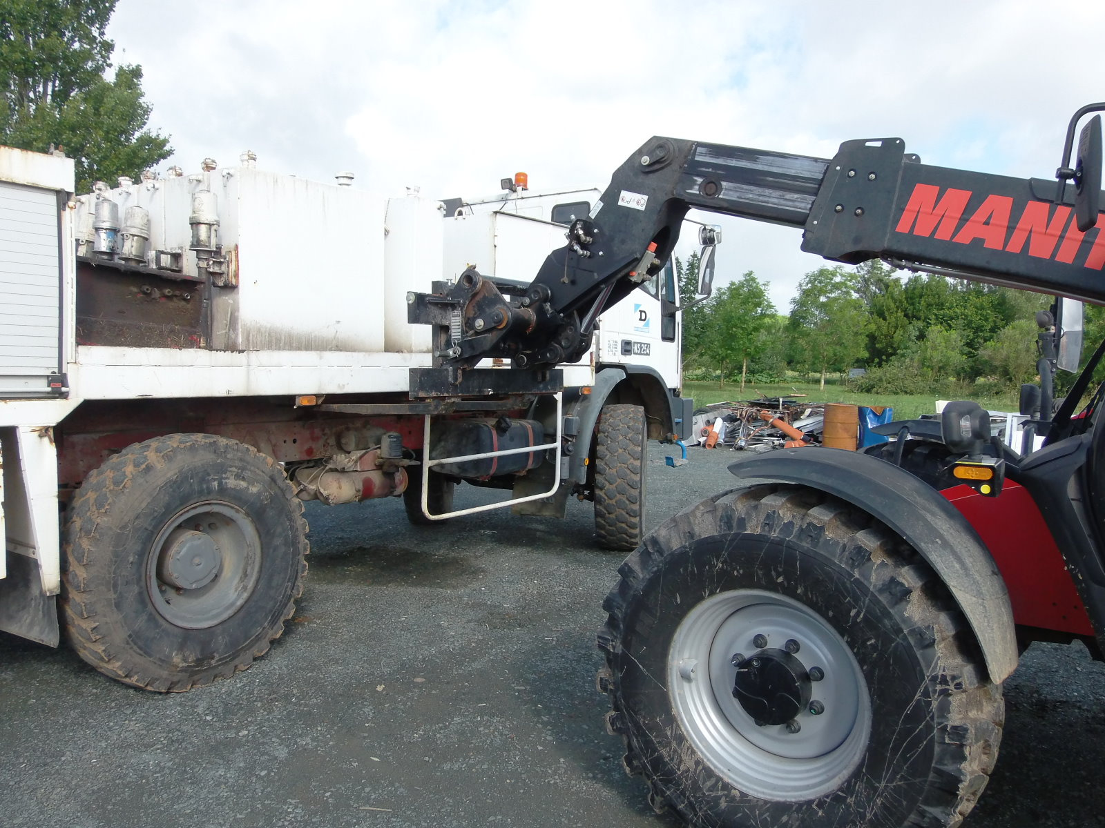

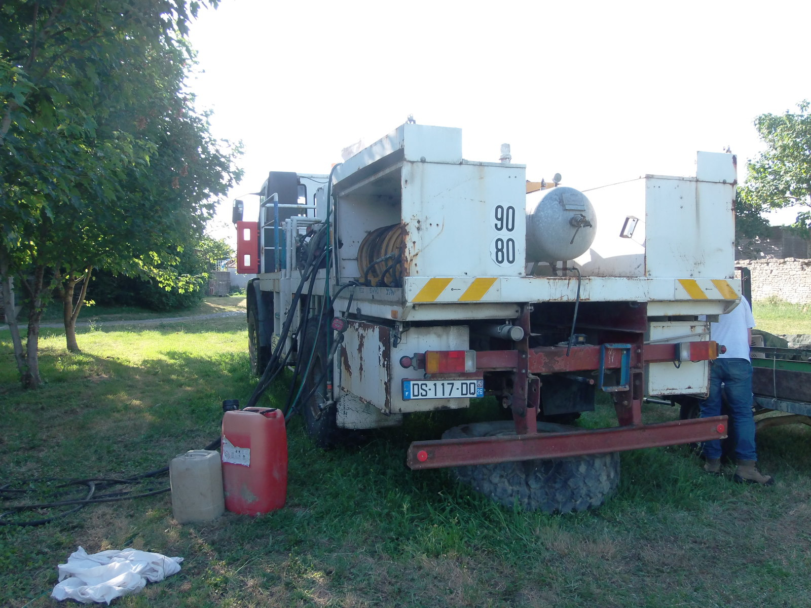

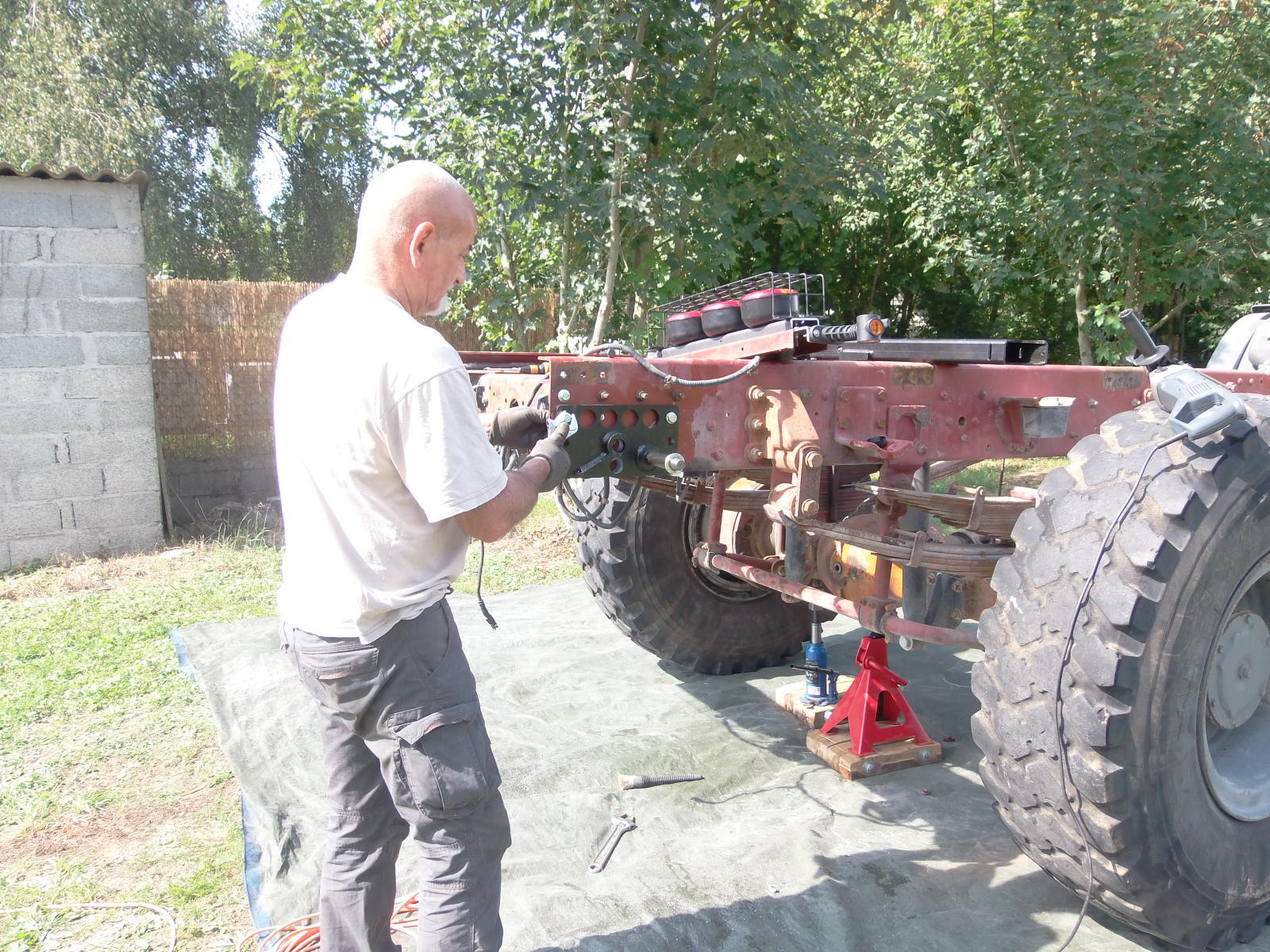

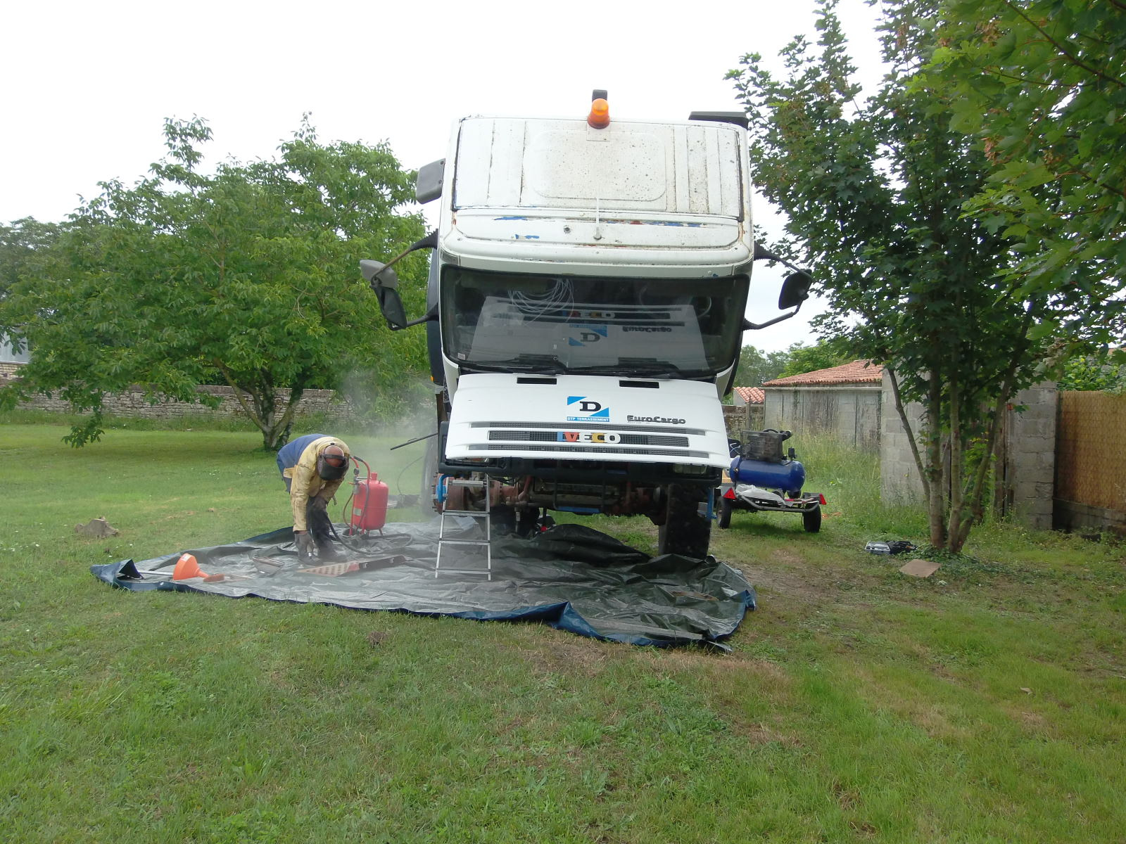

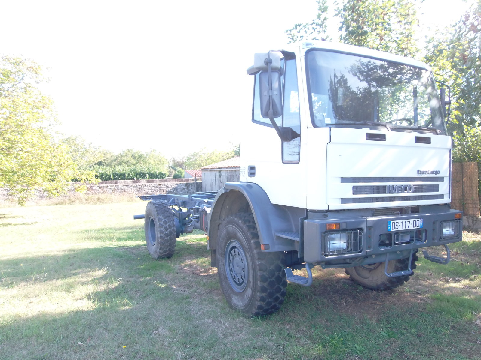

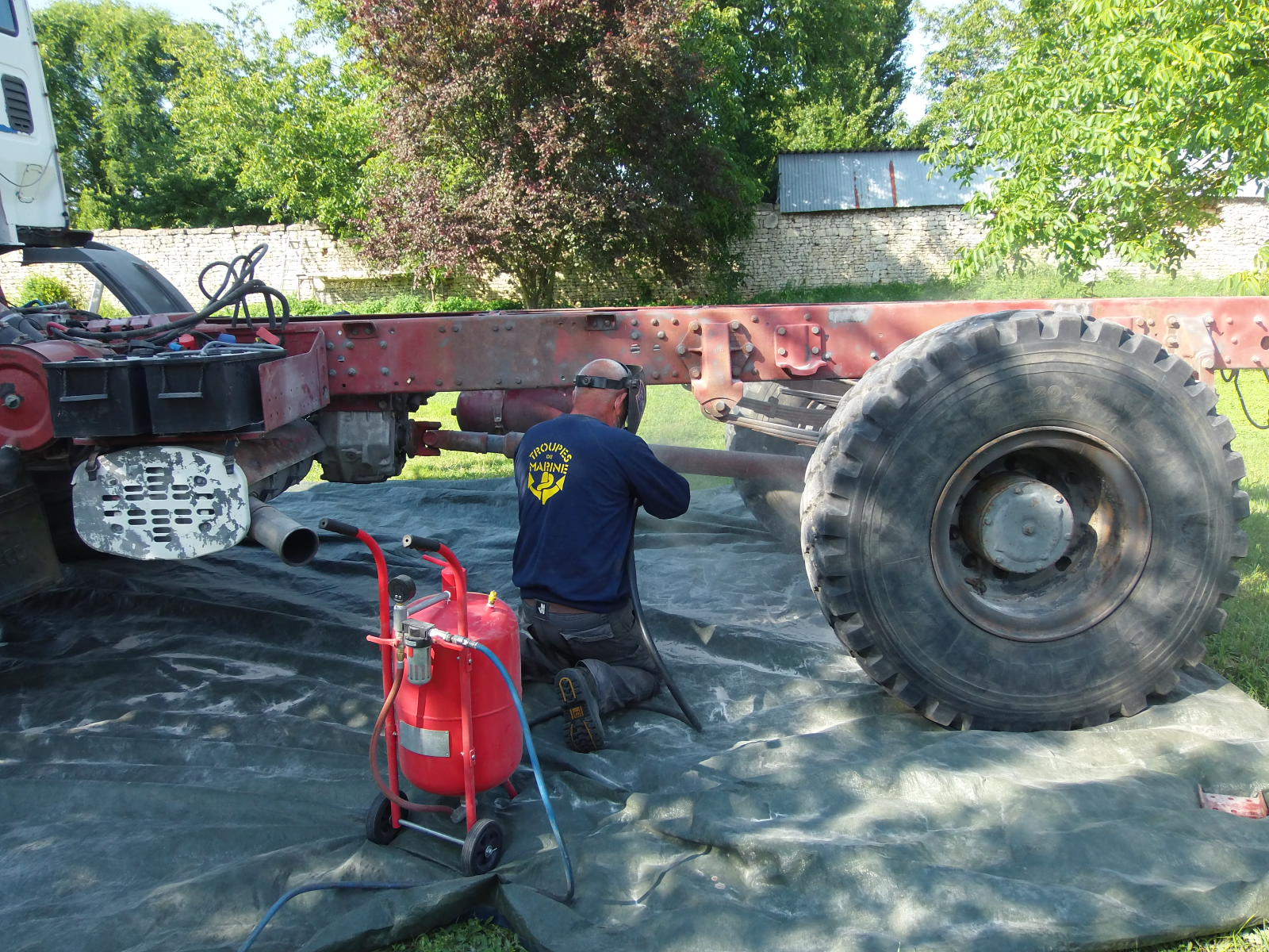

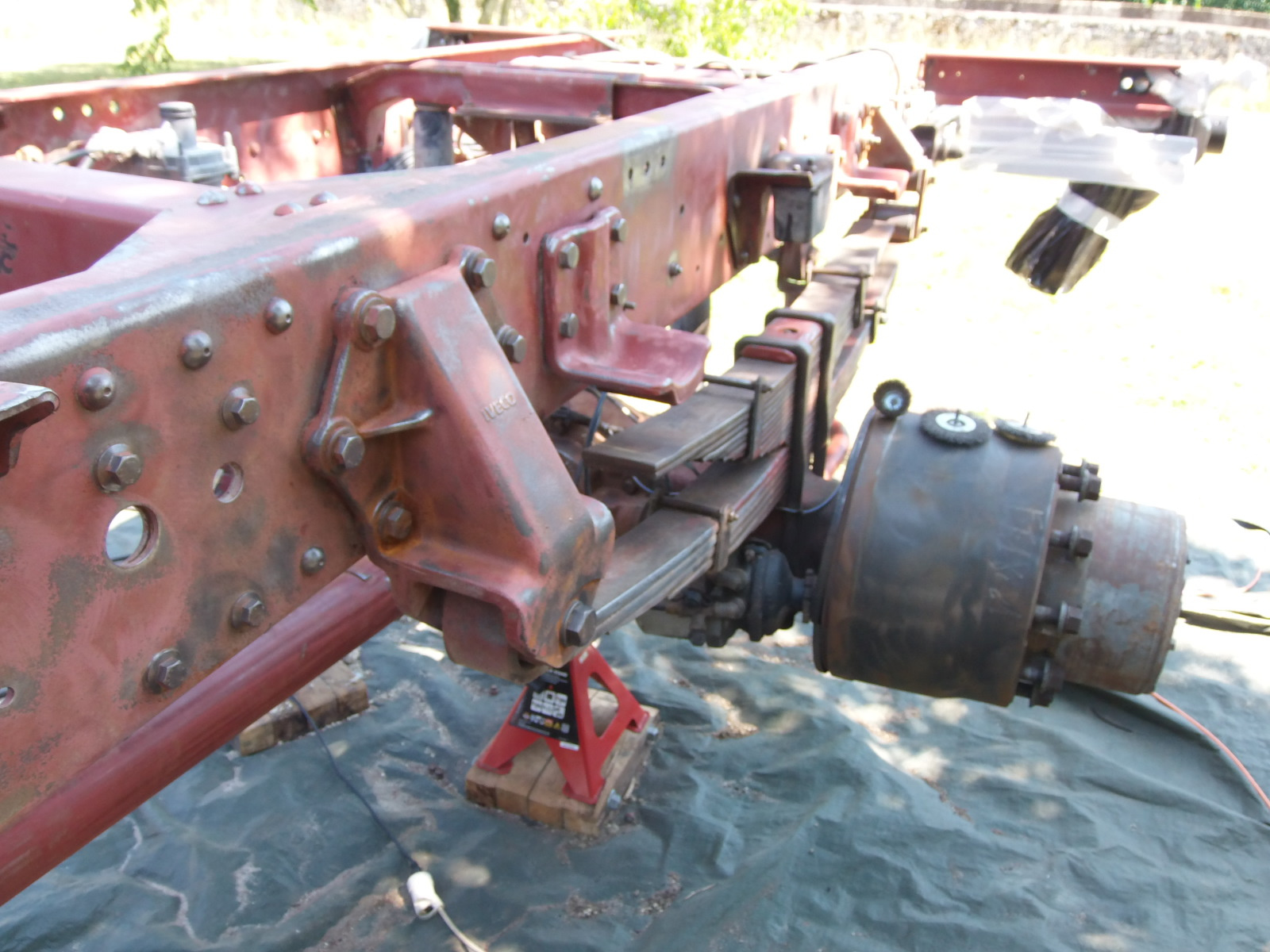

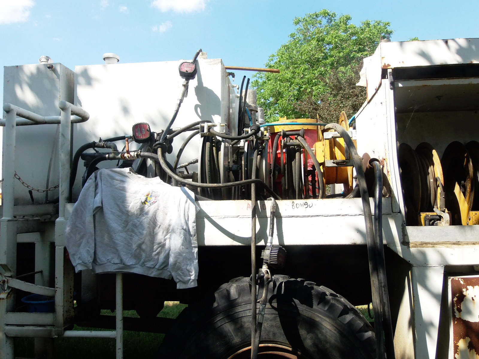

Suivi des travaux du mois :
vidange ( 700 l d'huile ) aller et retour déchèterie
nettoyage,
meulage,
Ferrailleur , 3,5 t de faux châssis atelier.
Et lavage
Je suis à la recherche d'info , manuel d'utilisation et de contact avec d'autre proprio sur le camion .

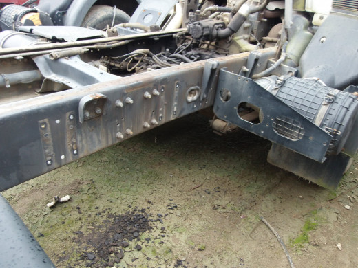

Par ailleurs, j'ai découvert que l'IVECO avait été " retaré" de 5,5t a vide donnée constructeur et plaque châssis , il est à 8,5t à vide sur la carte grise ?
A +

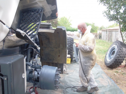

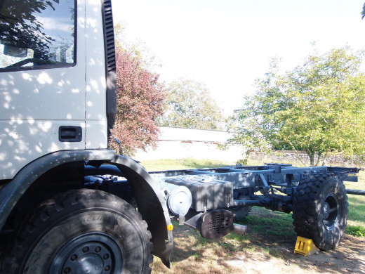

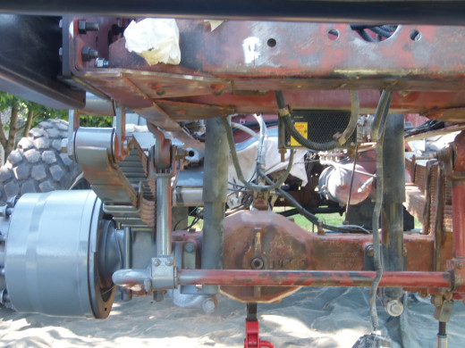

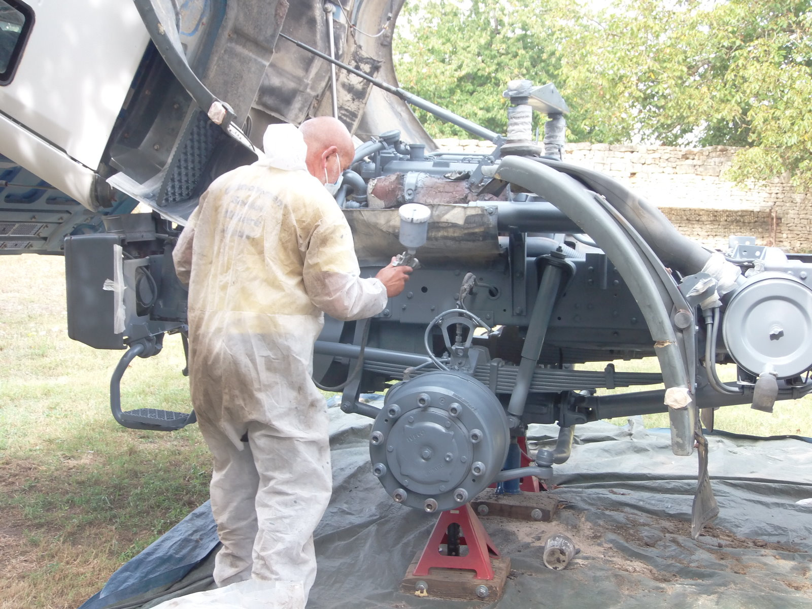

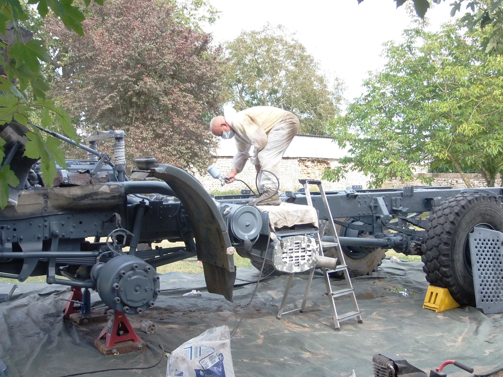

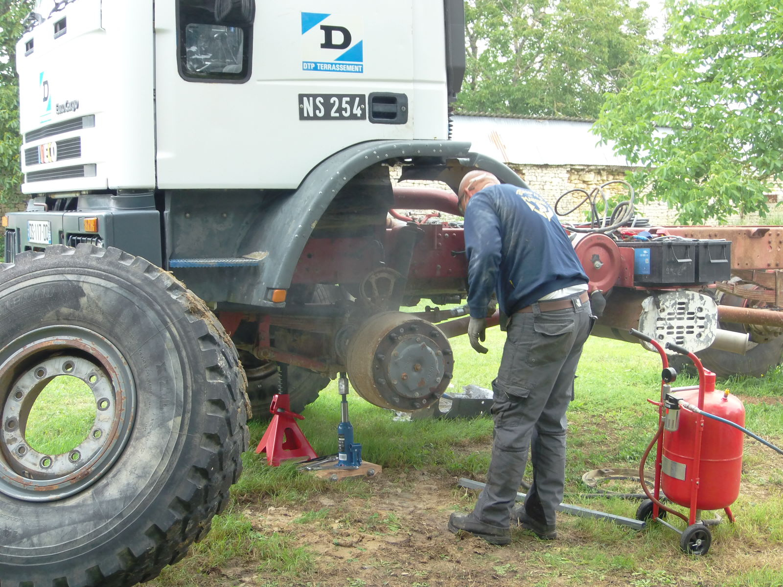

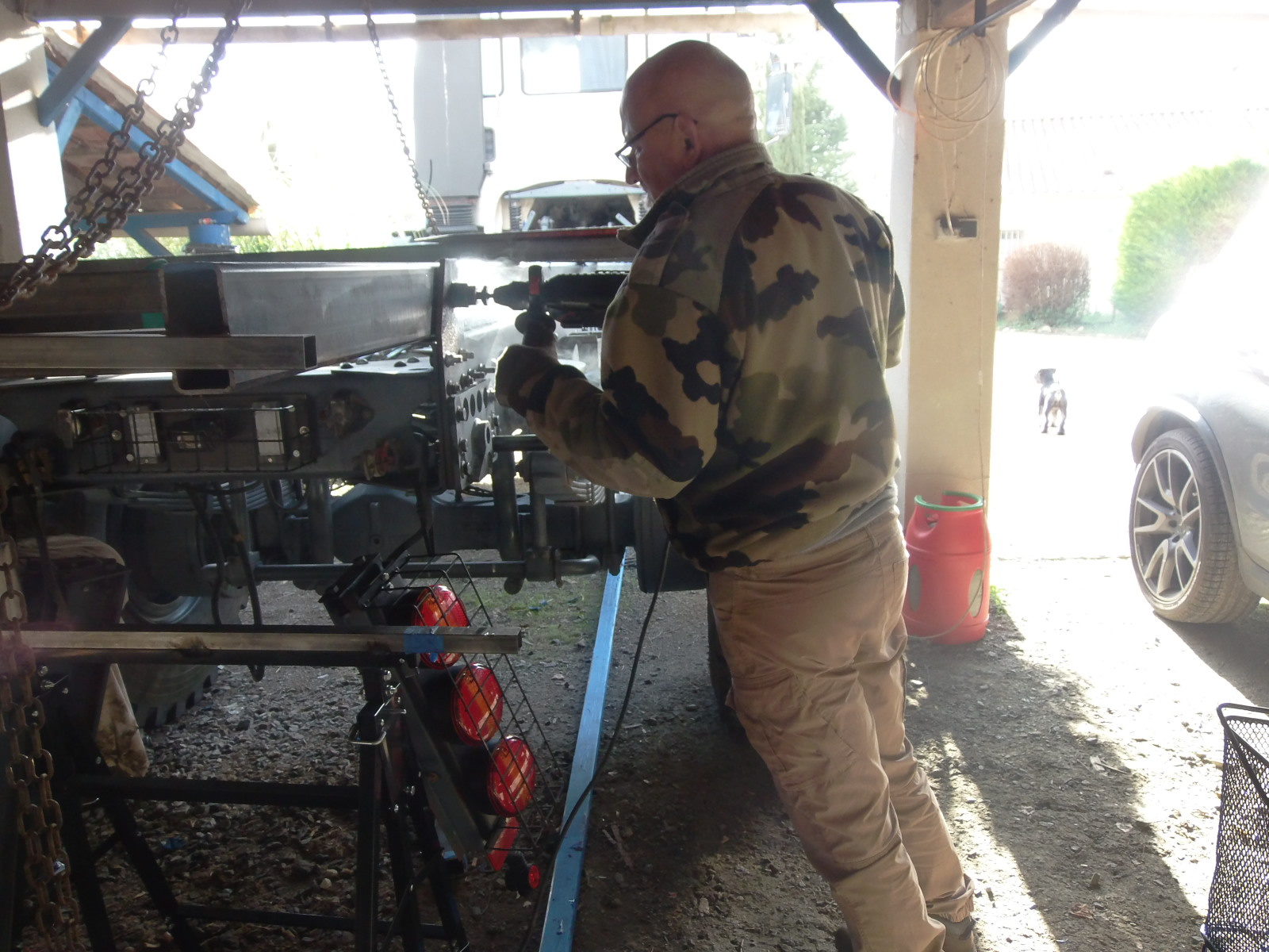

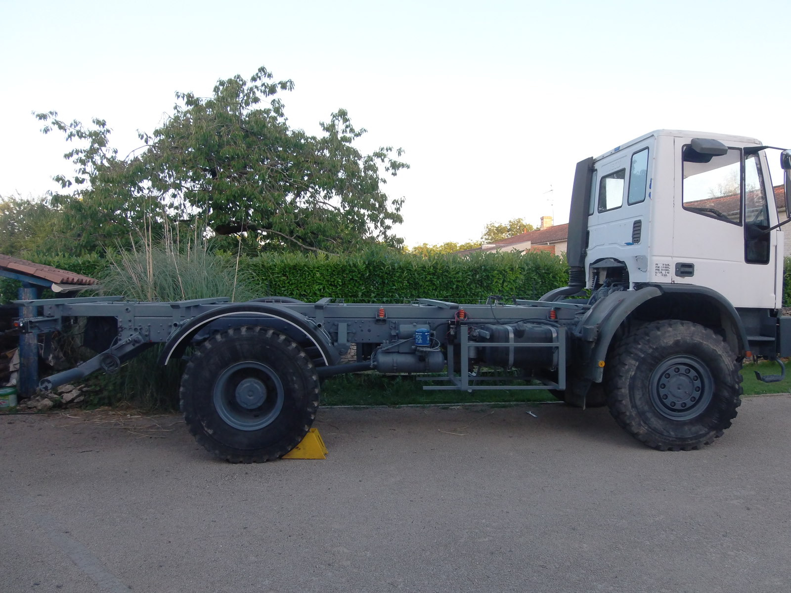

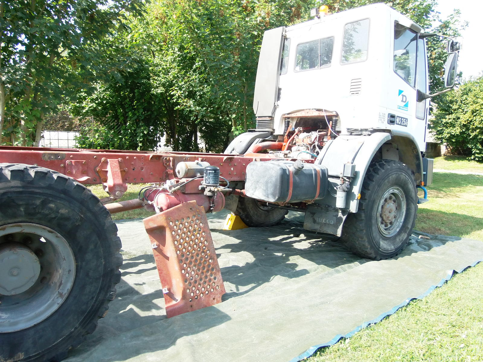

Mise à jour et suivi des travaux

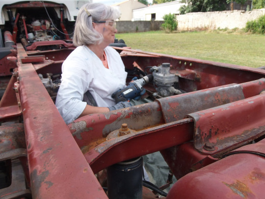

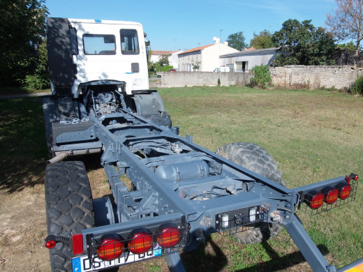

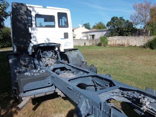

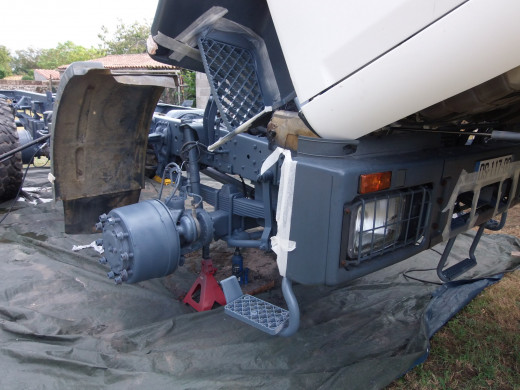

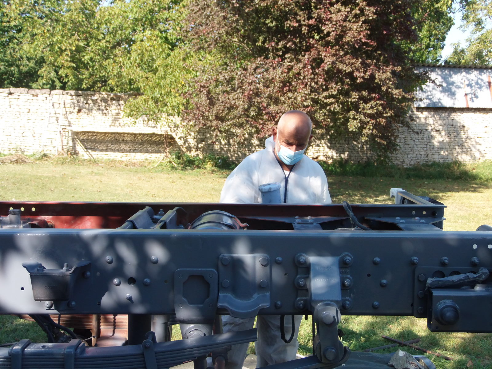

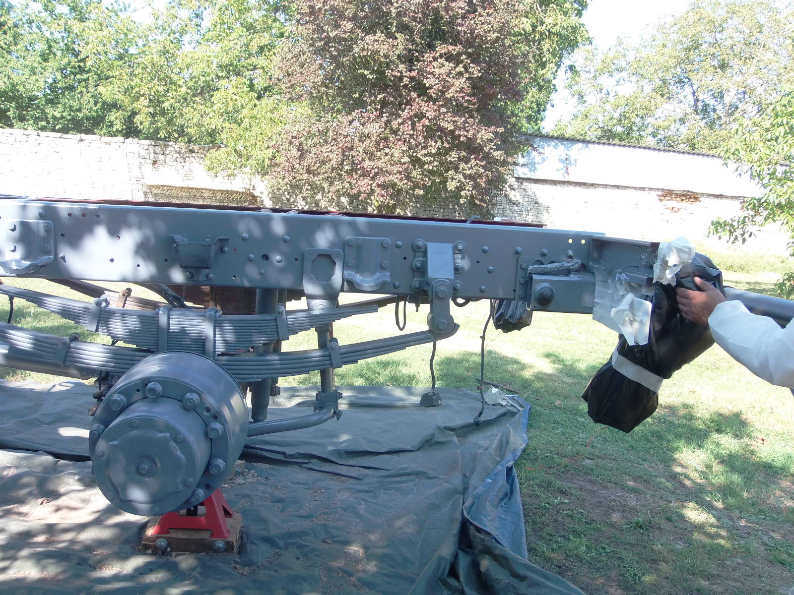

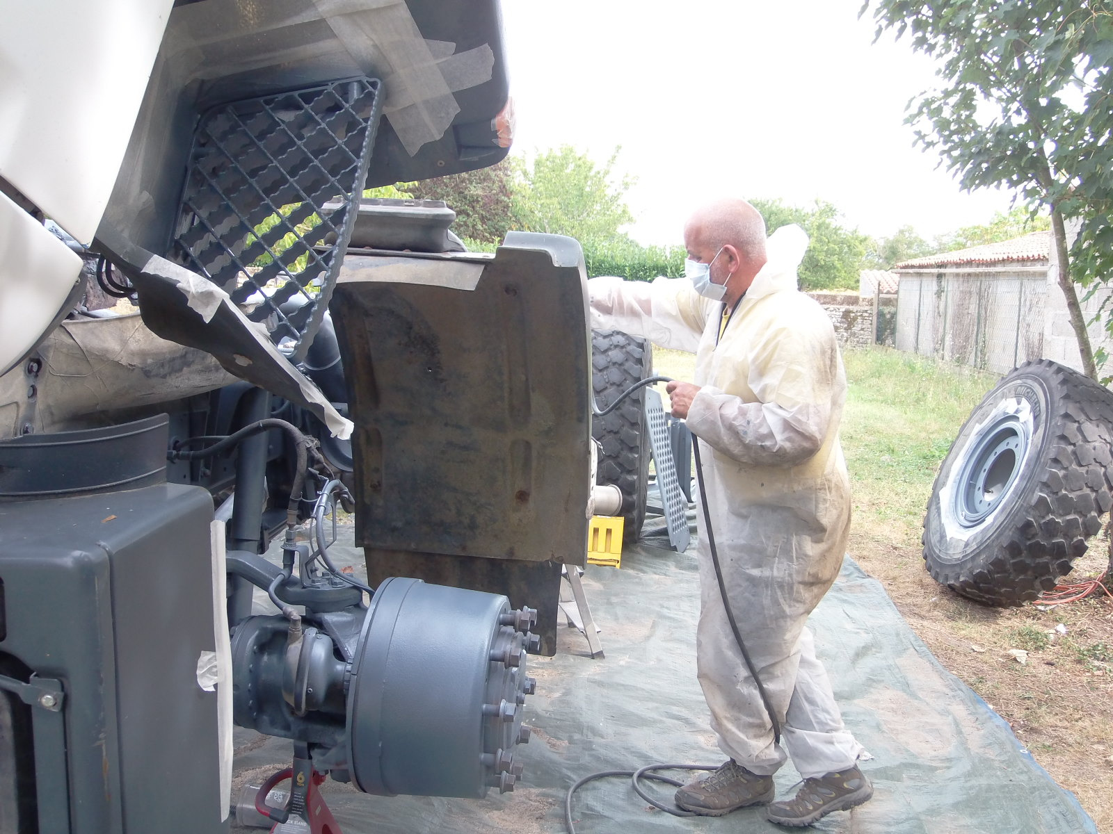

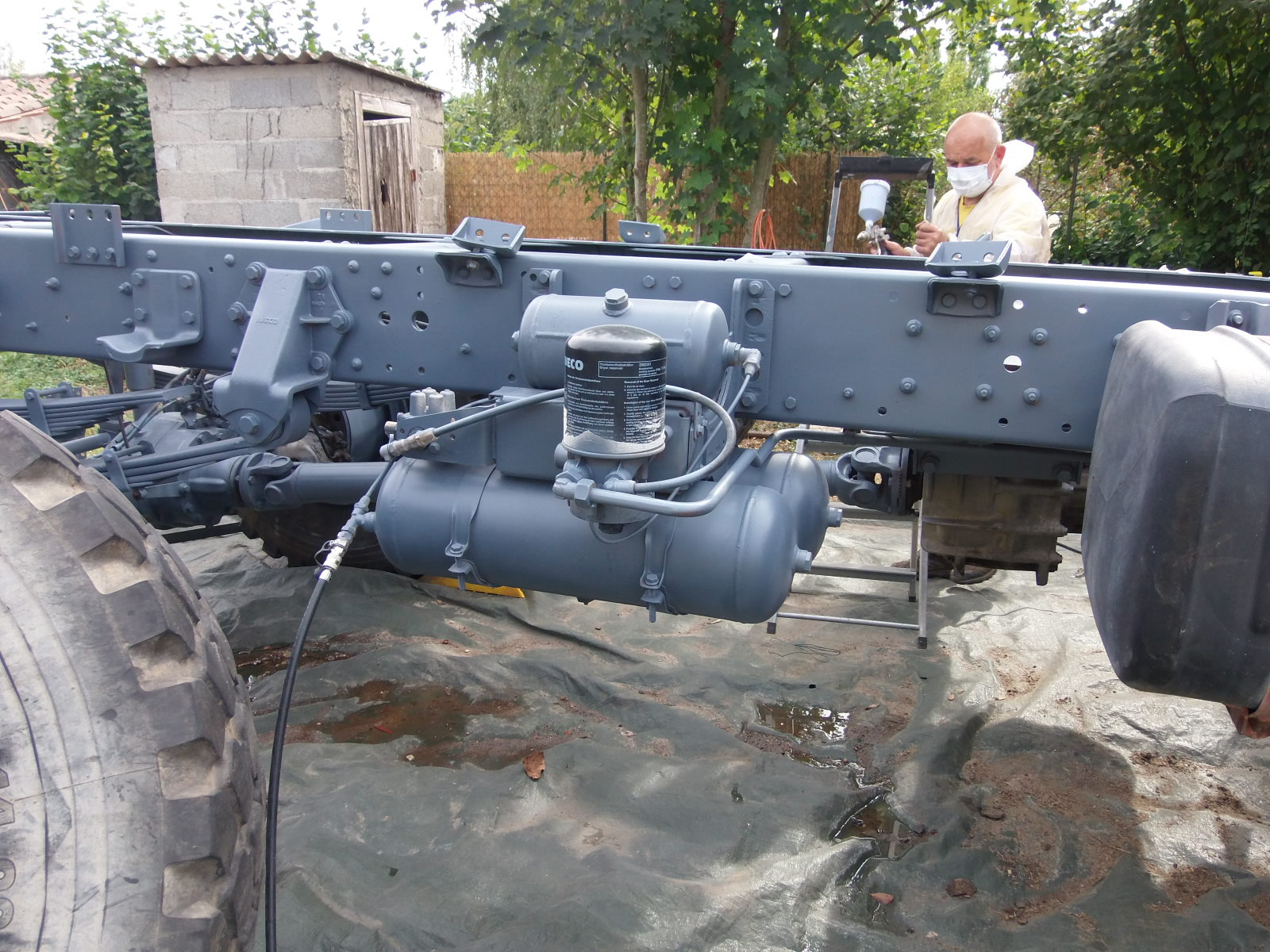

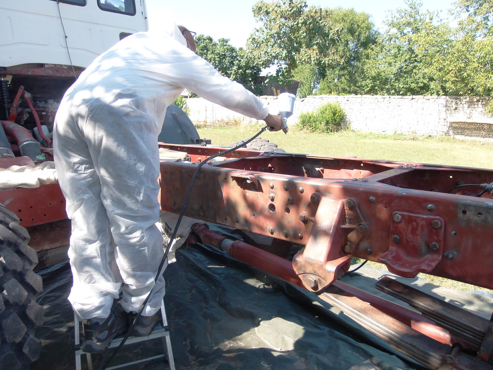

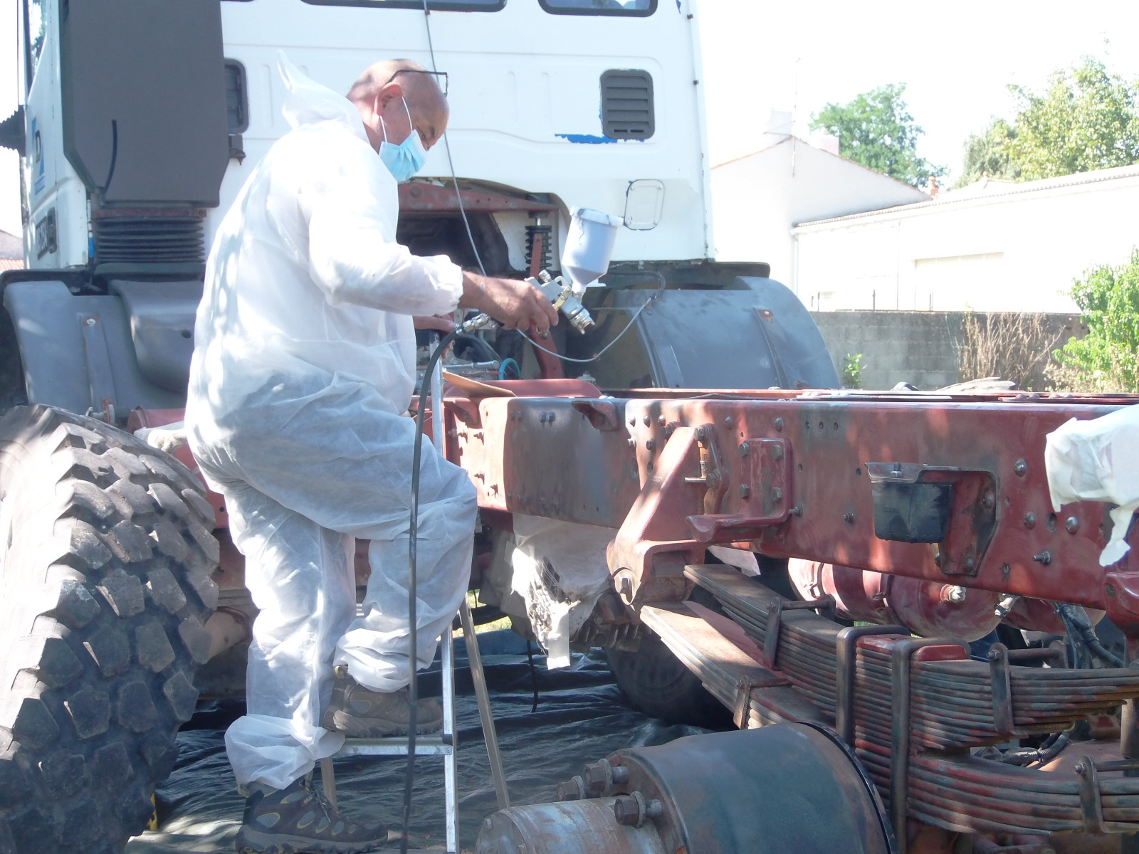

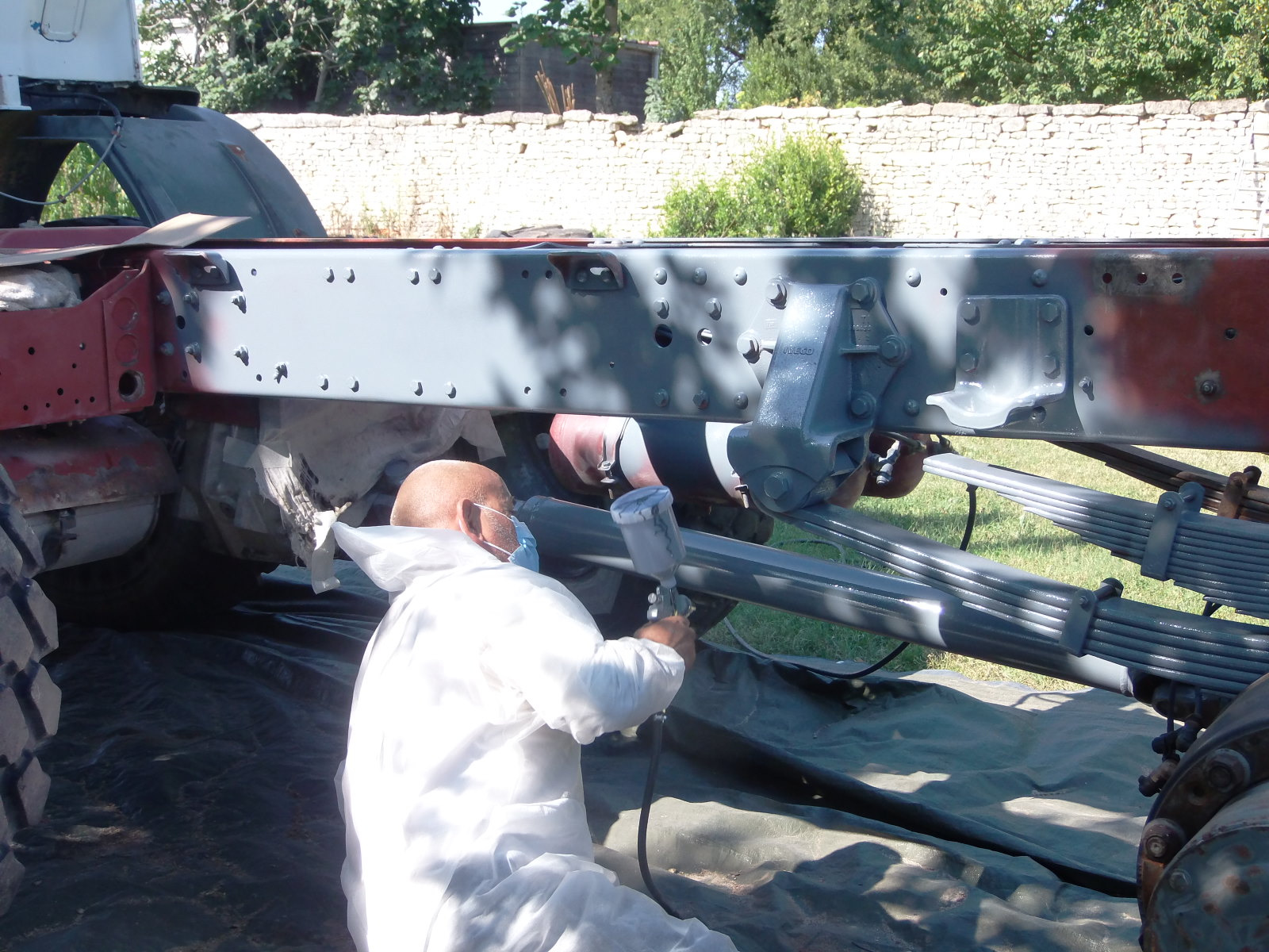

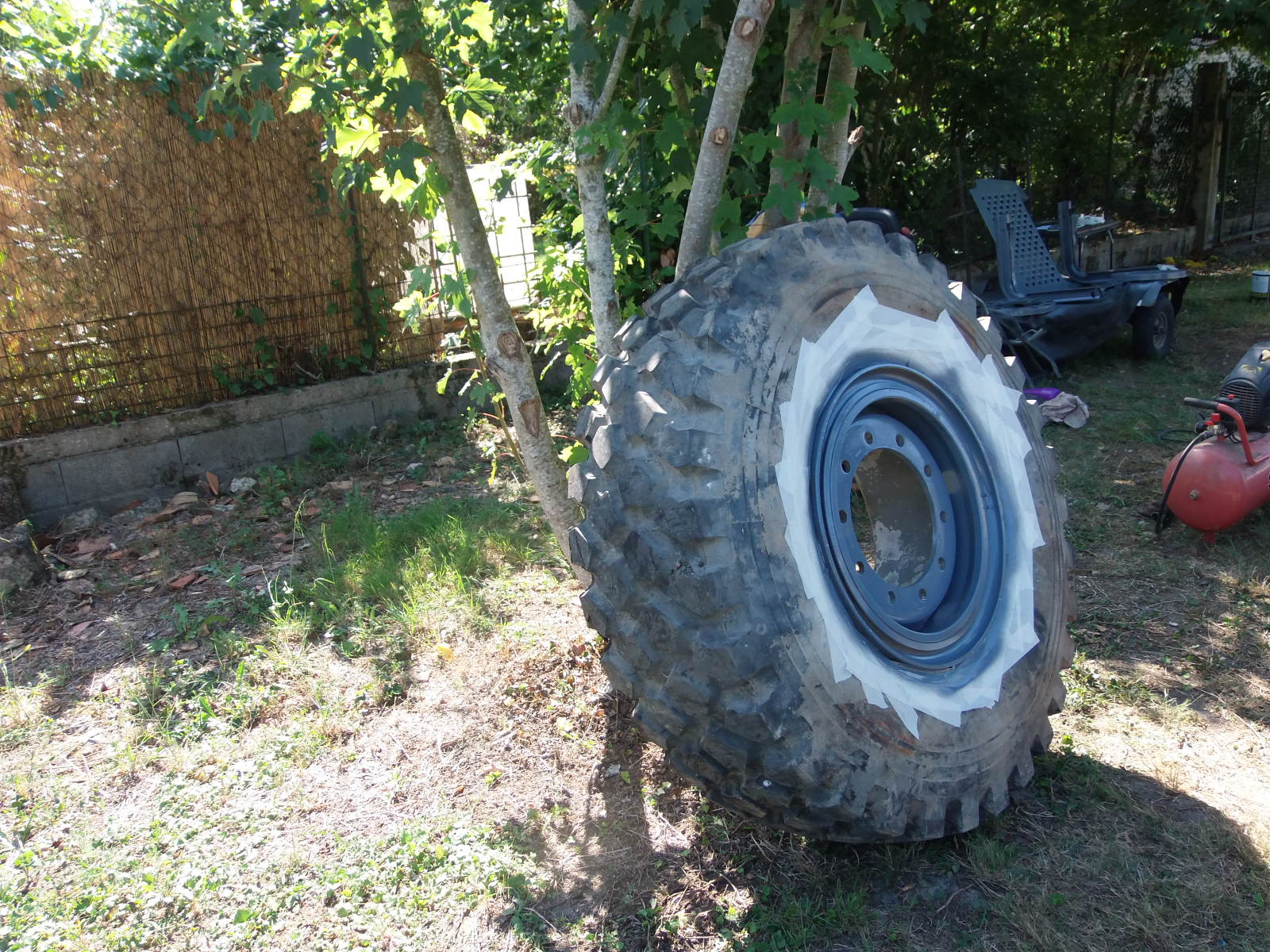

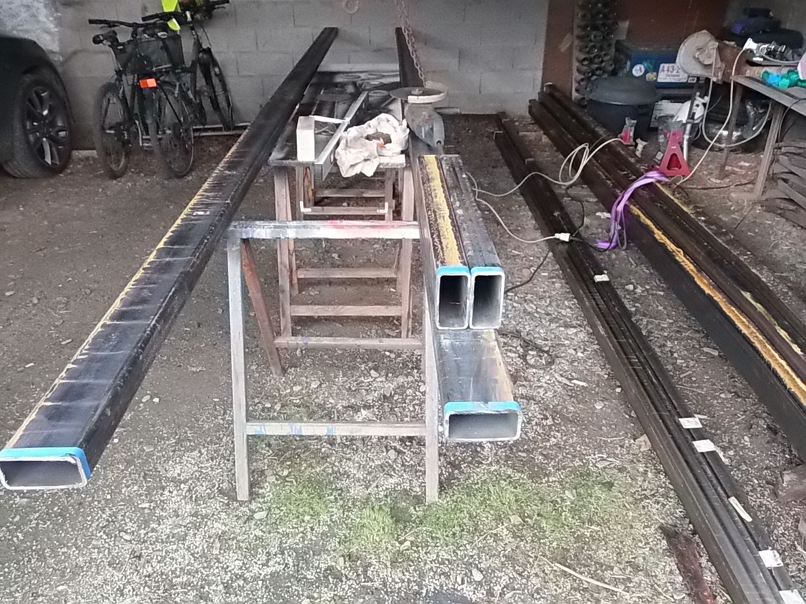

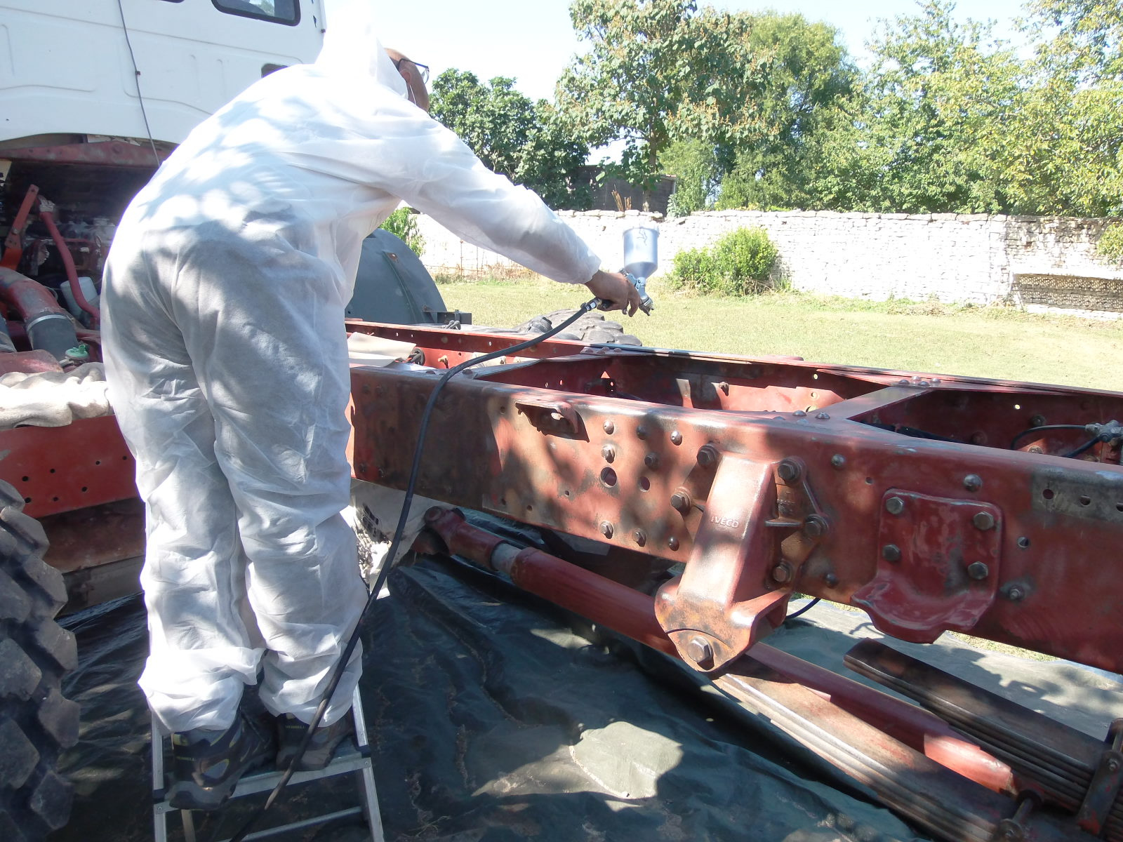

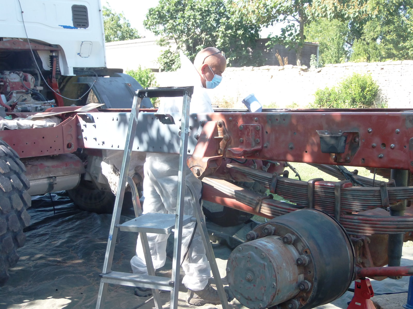

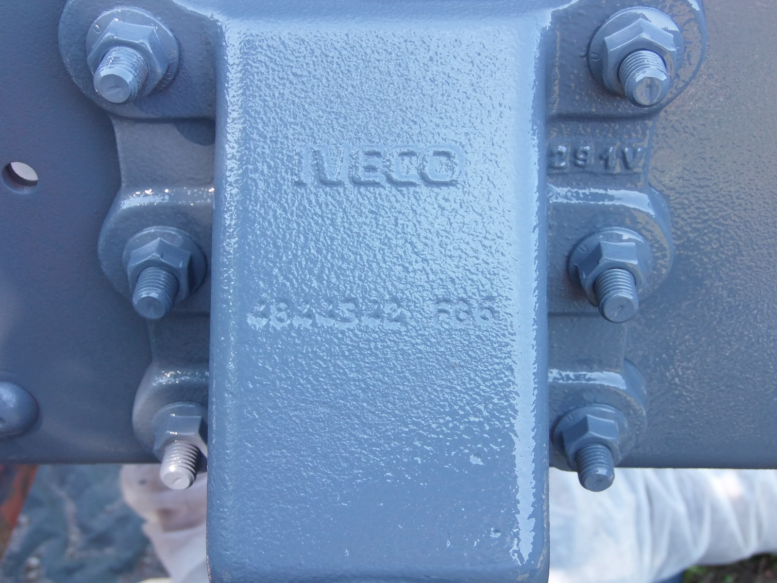

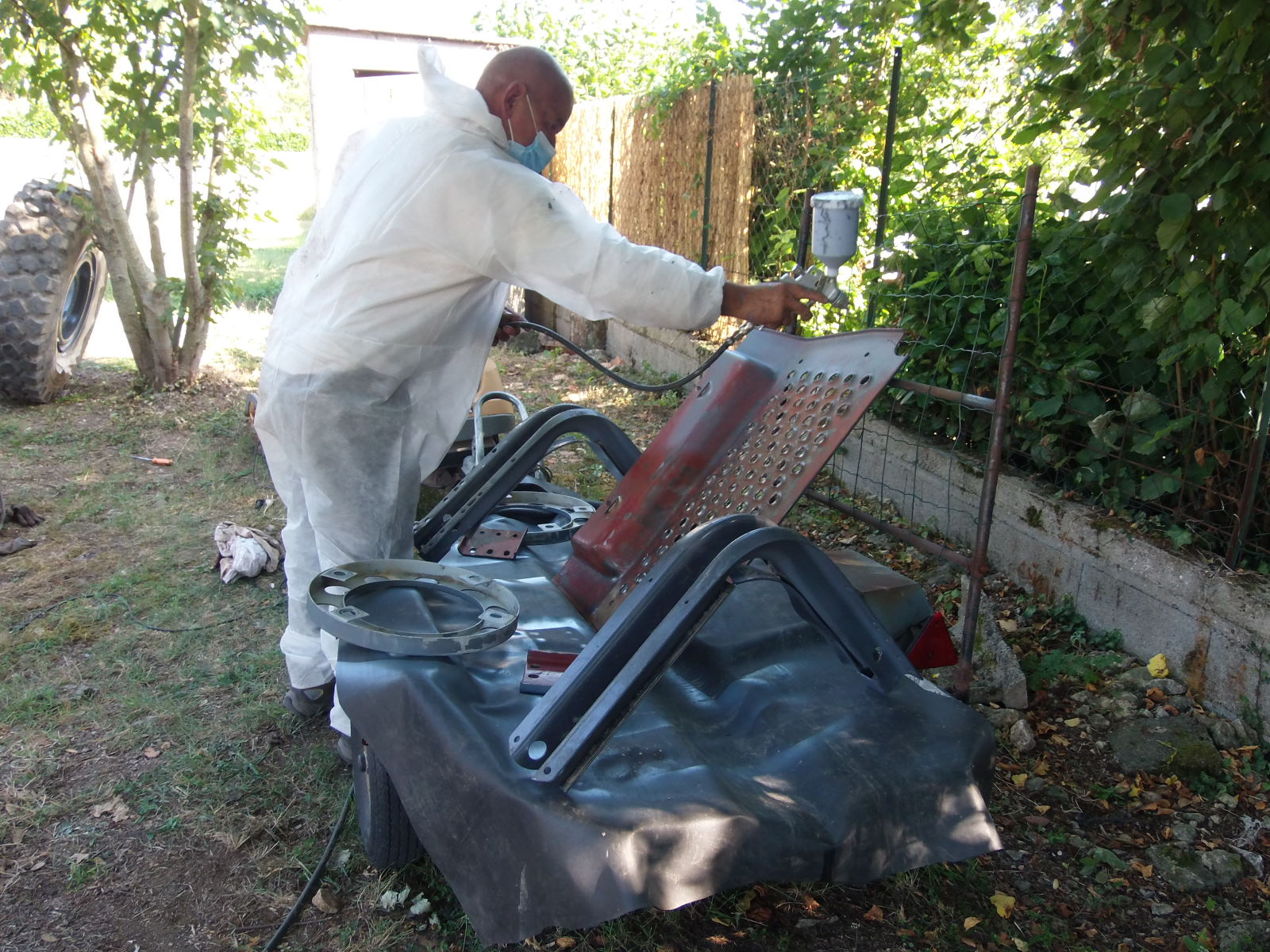

Peinture châssis ? Fini !
Contrôle du faisceau électrique ? En cours !

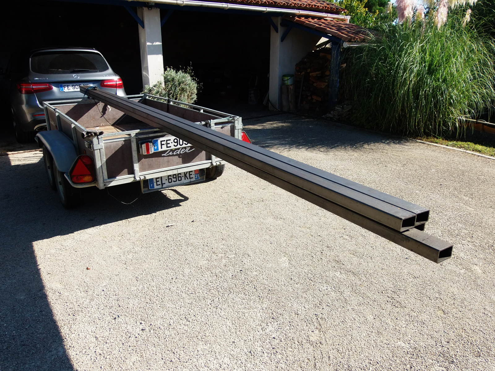

Achat tube d'acier ? 700 kg , fait !
A suivre

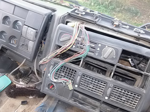

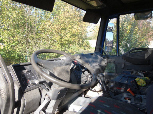

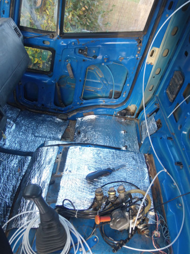

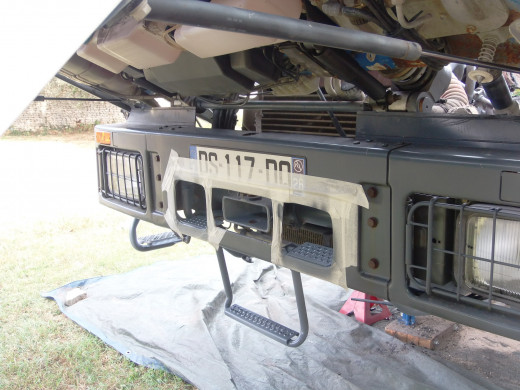

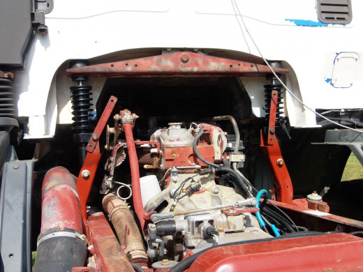

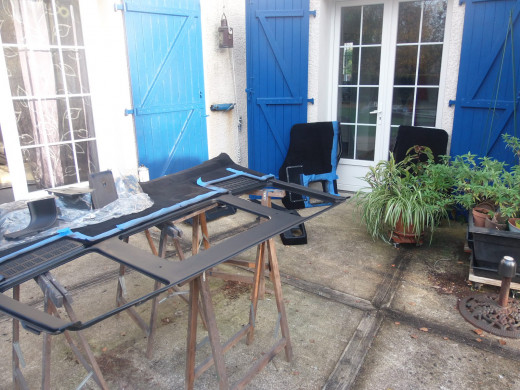

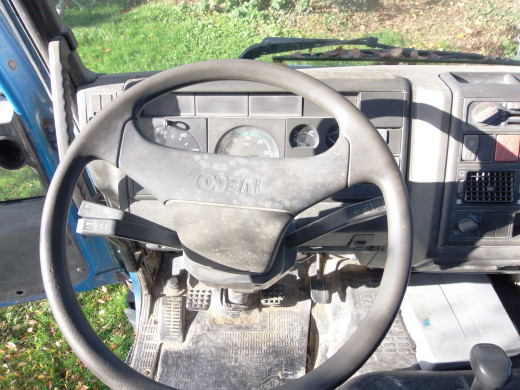

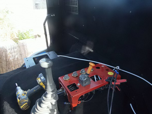

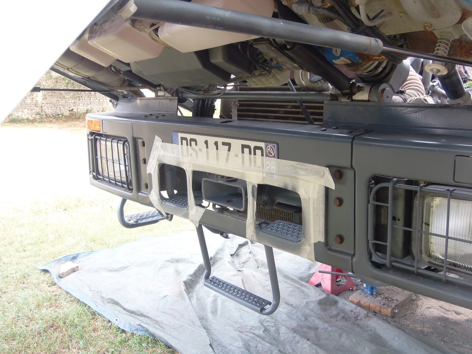

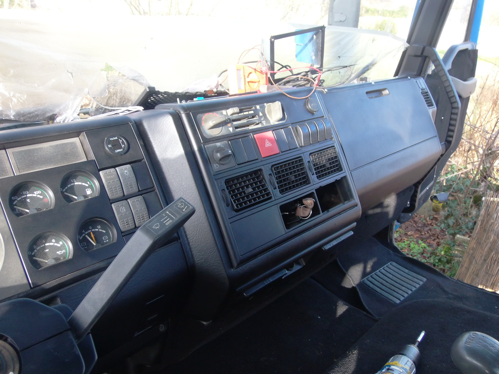

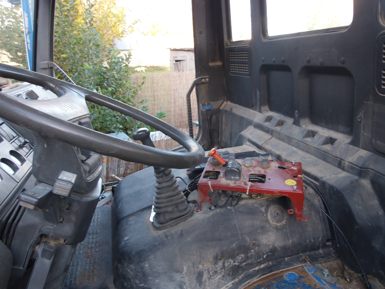

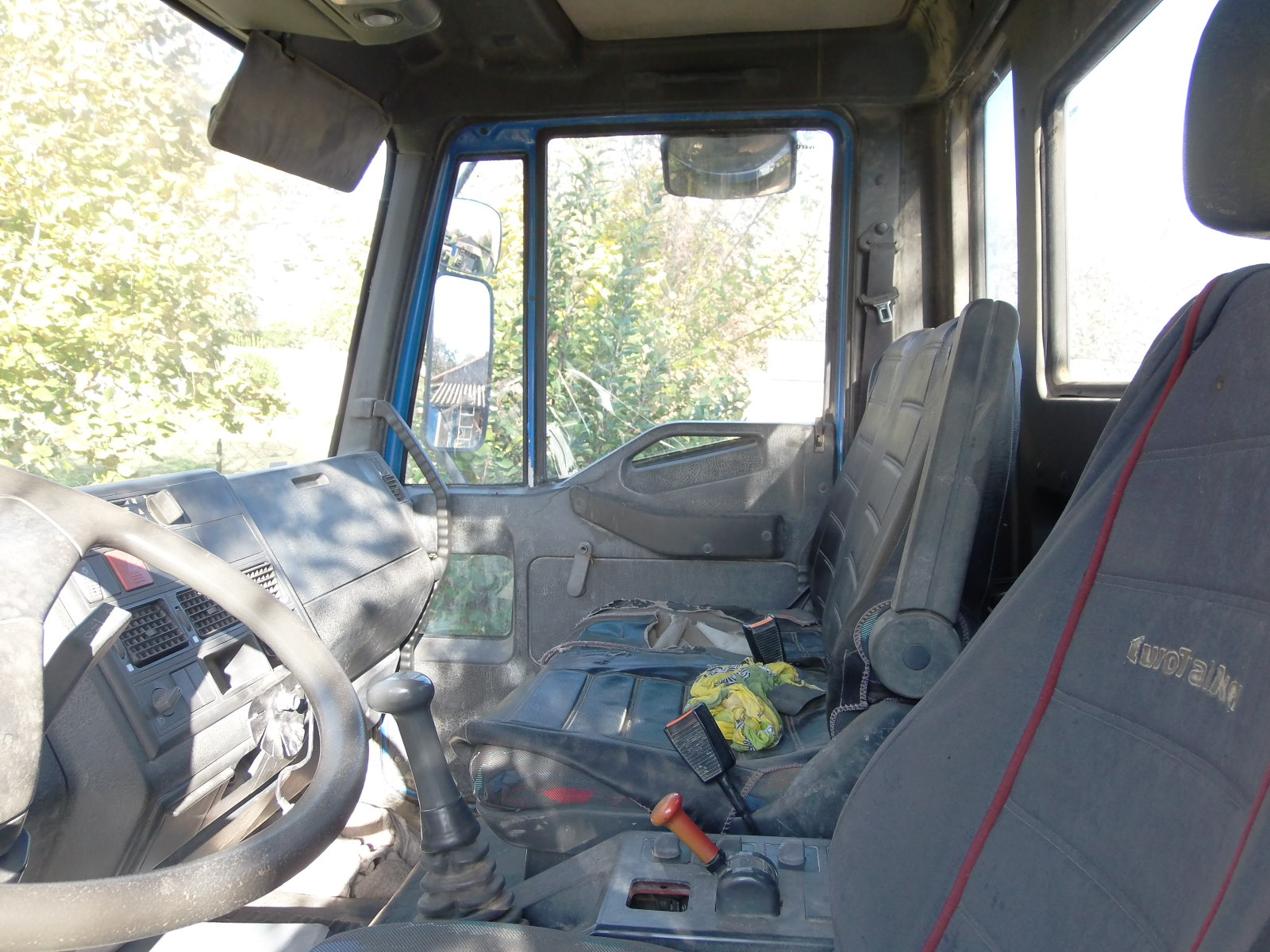

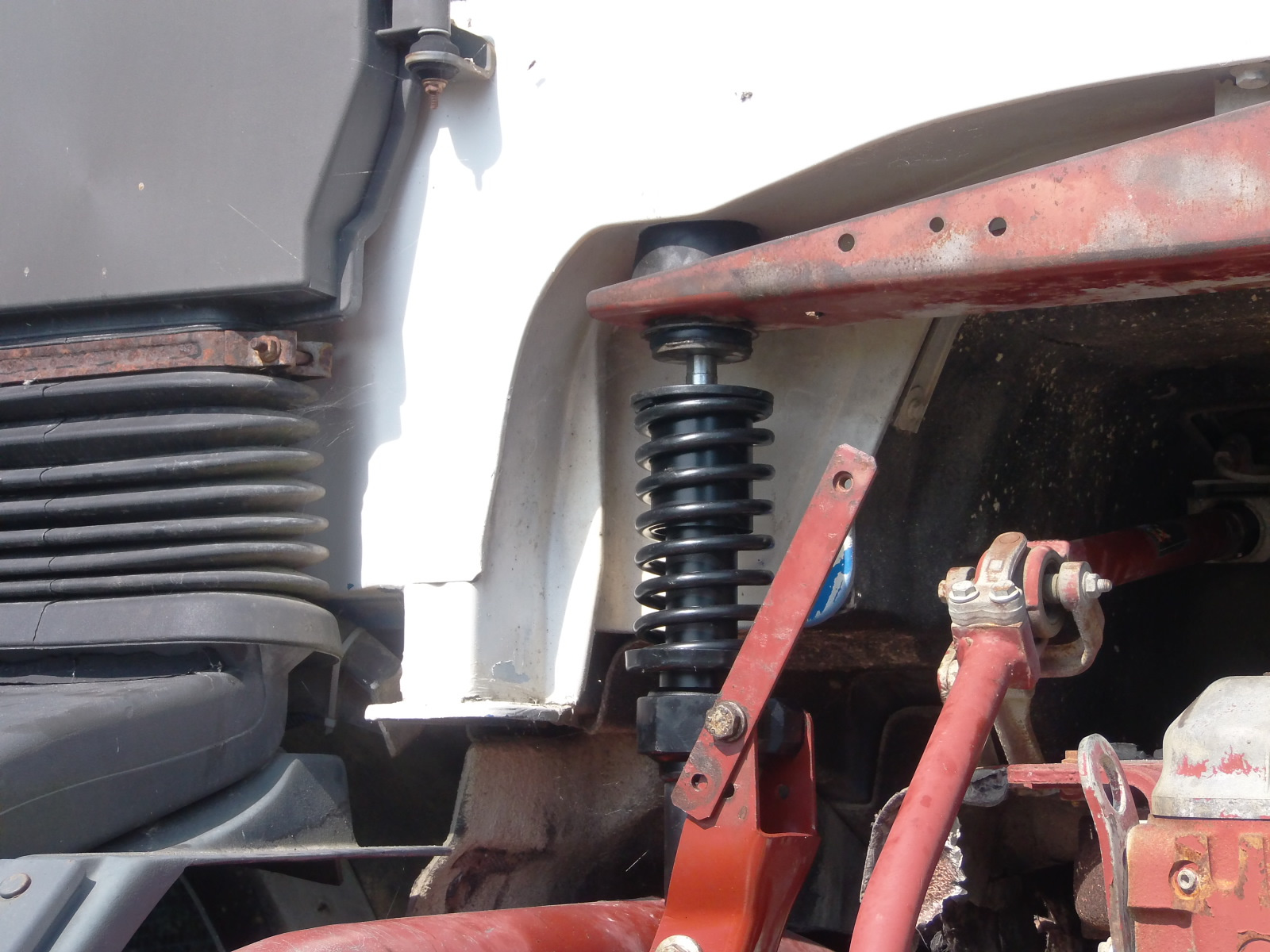

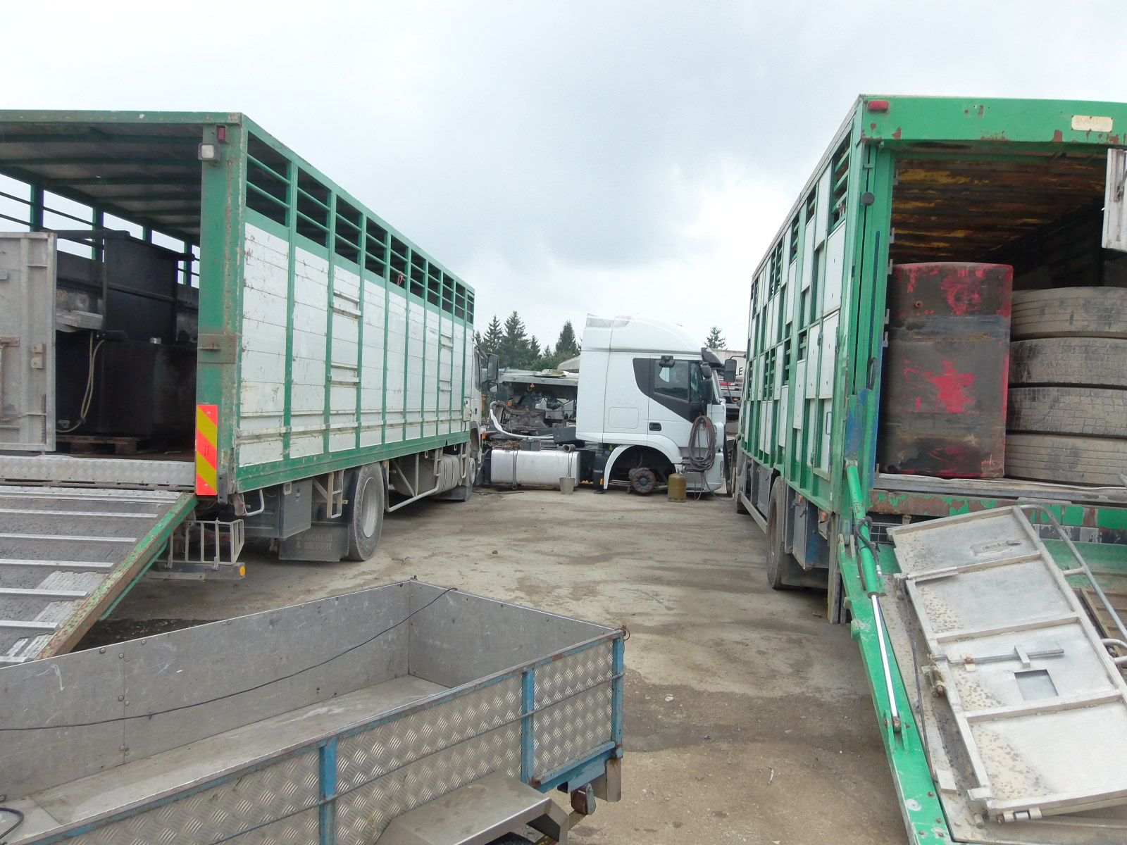

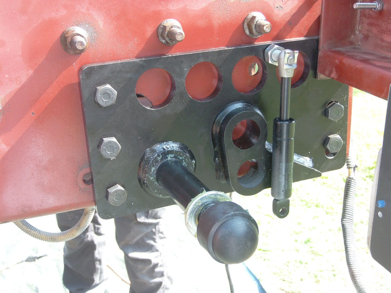

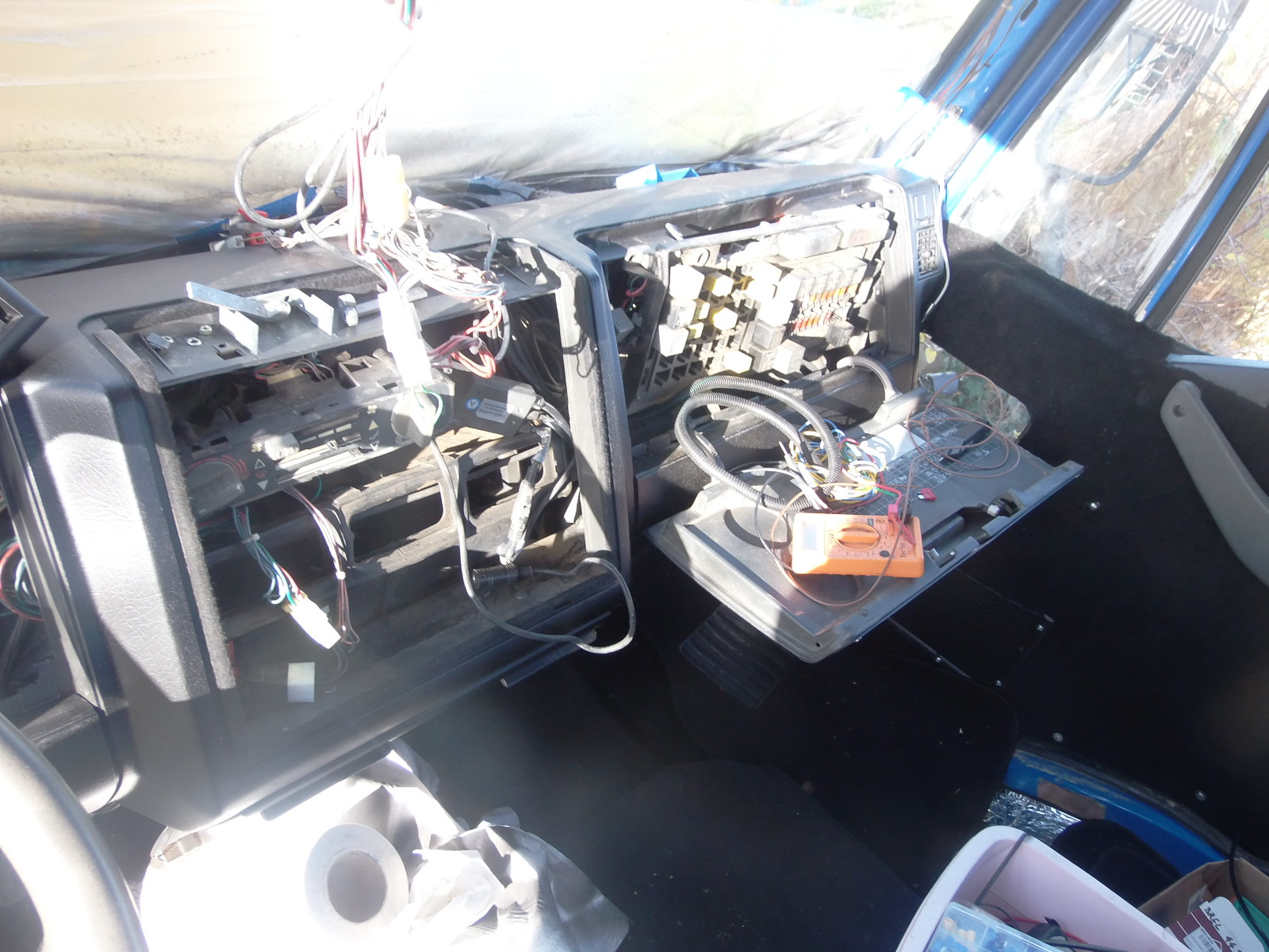

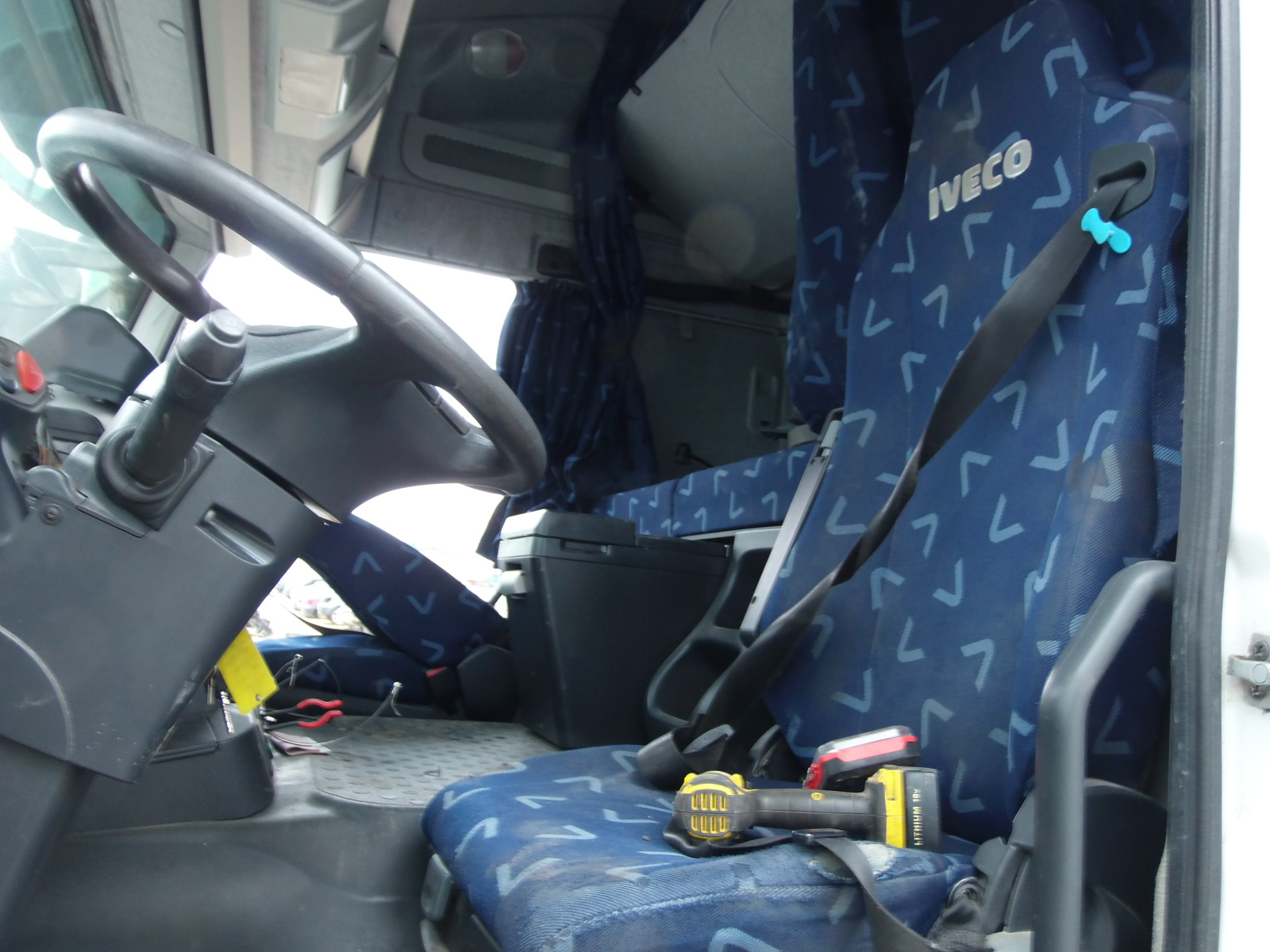

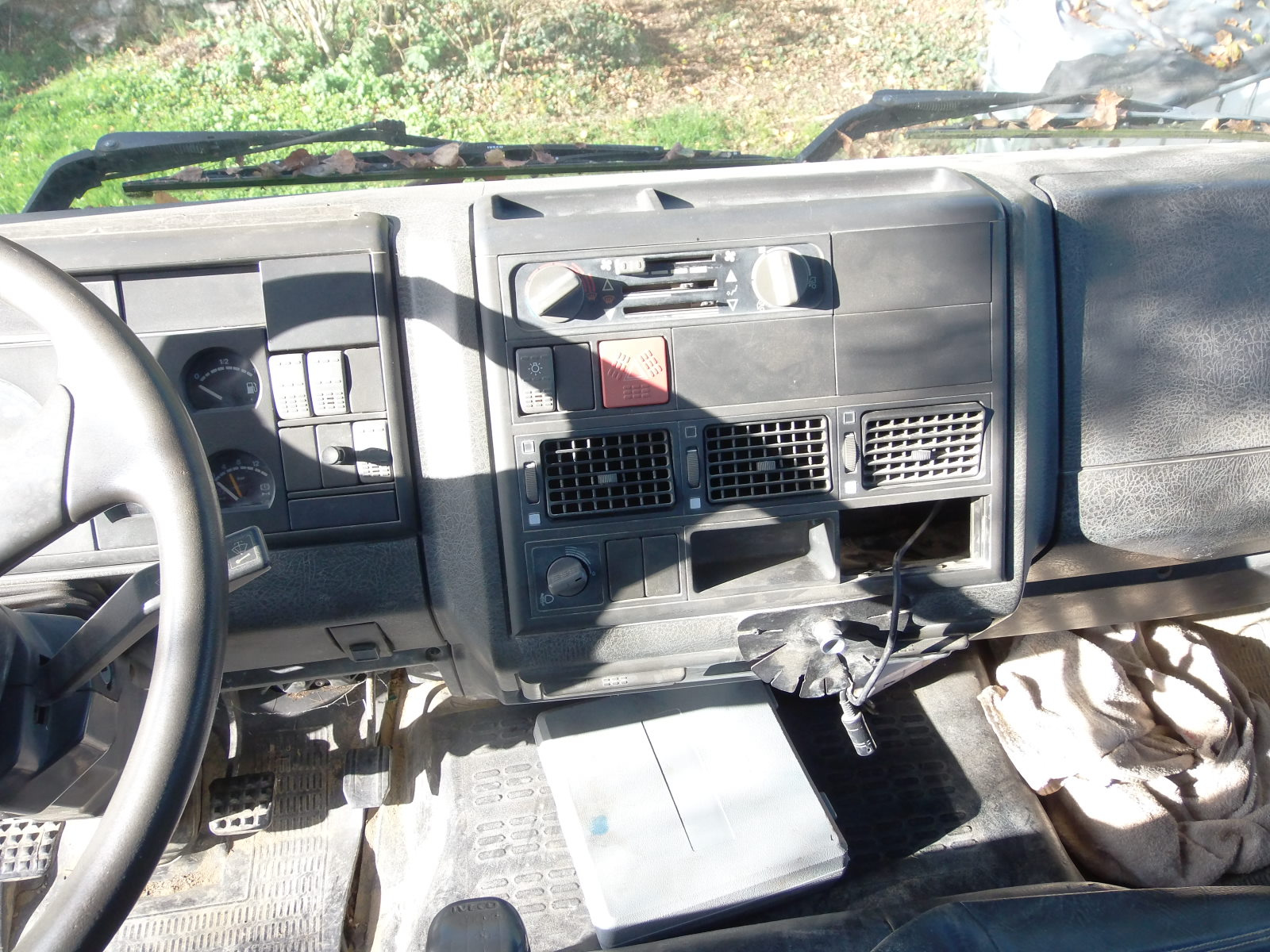

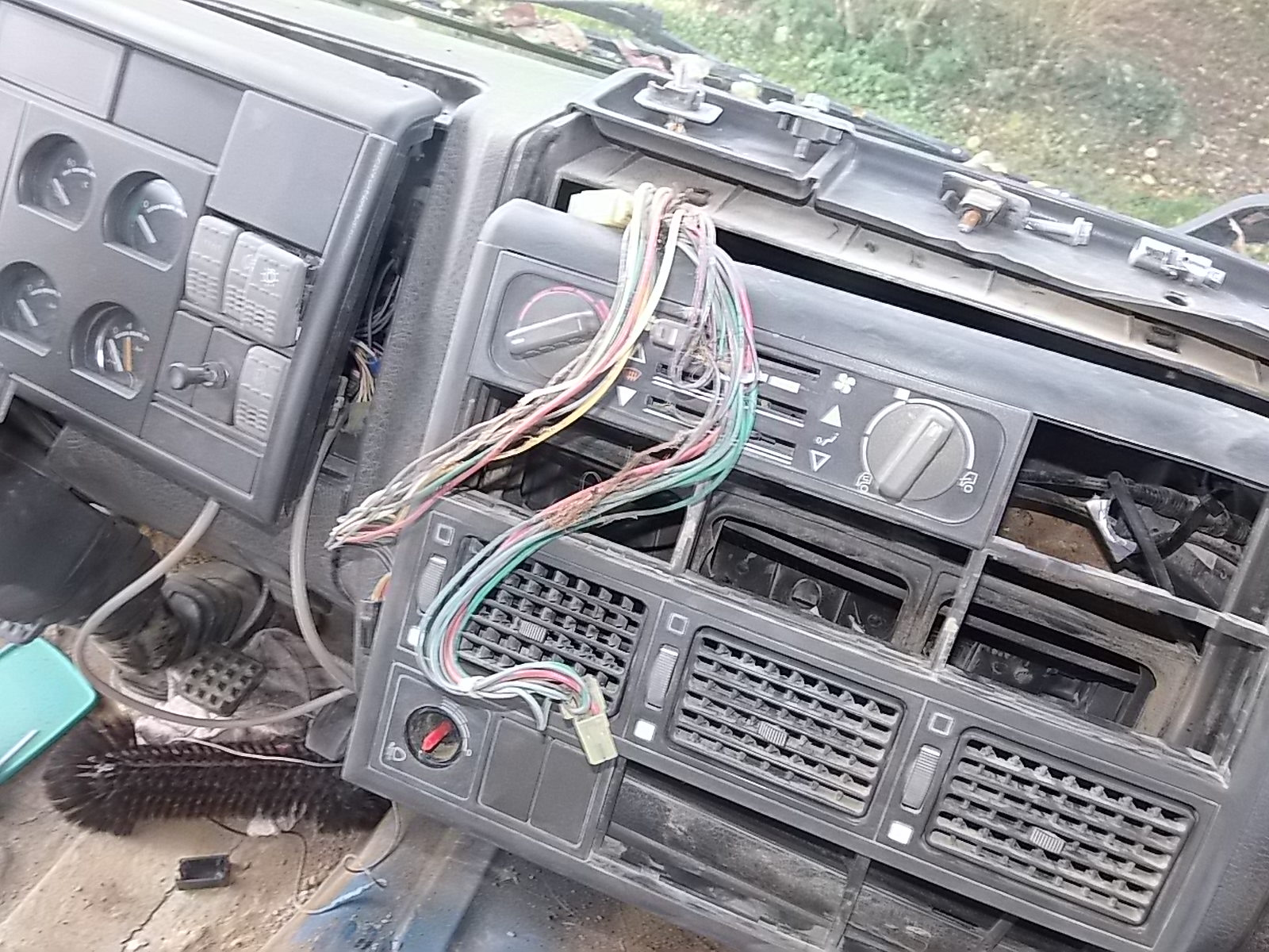

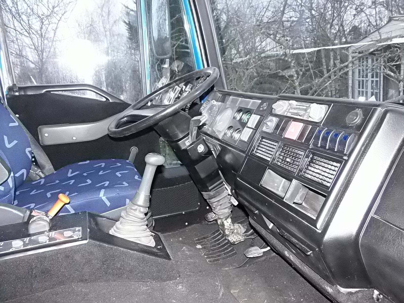

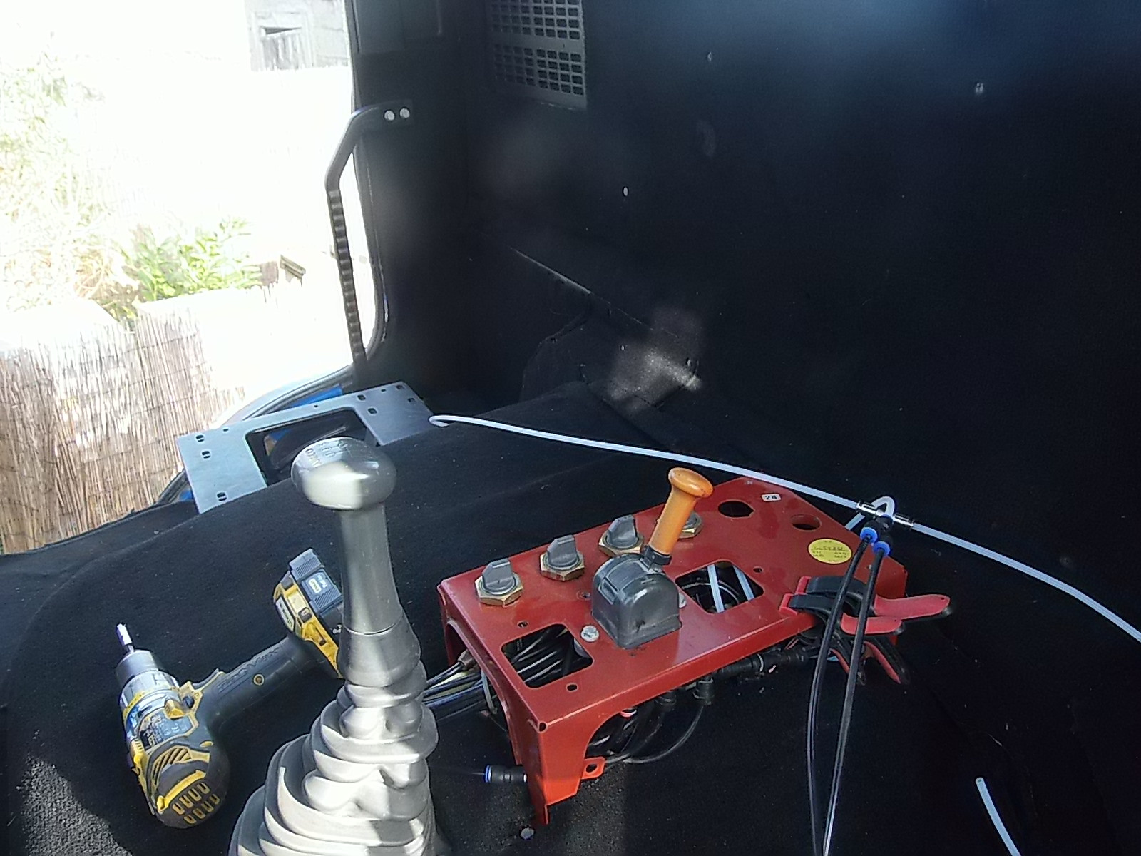

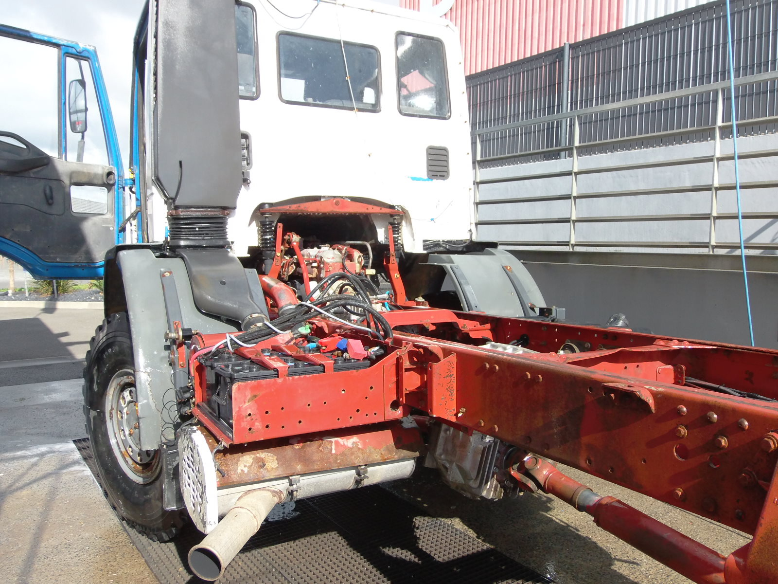

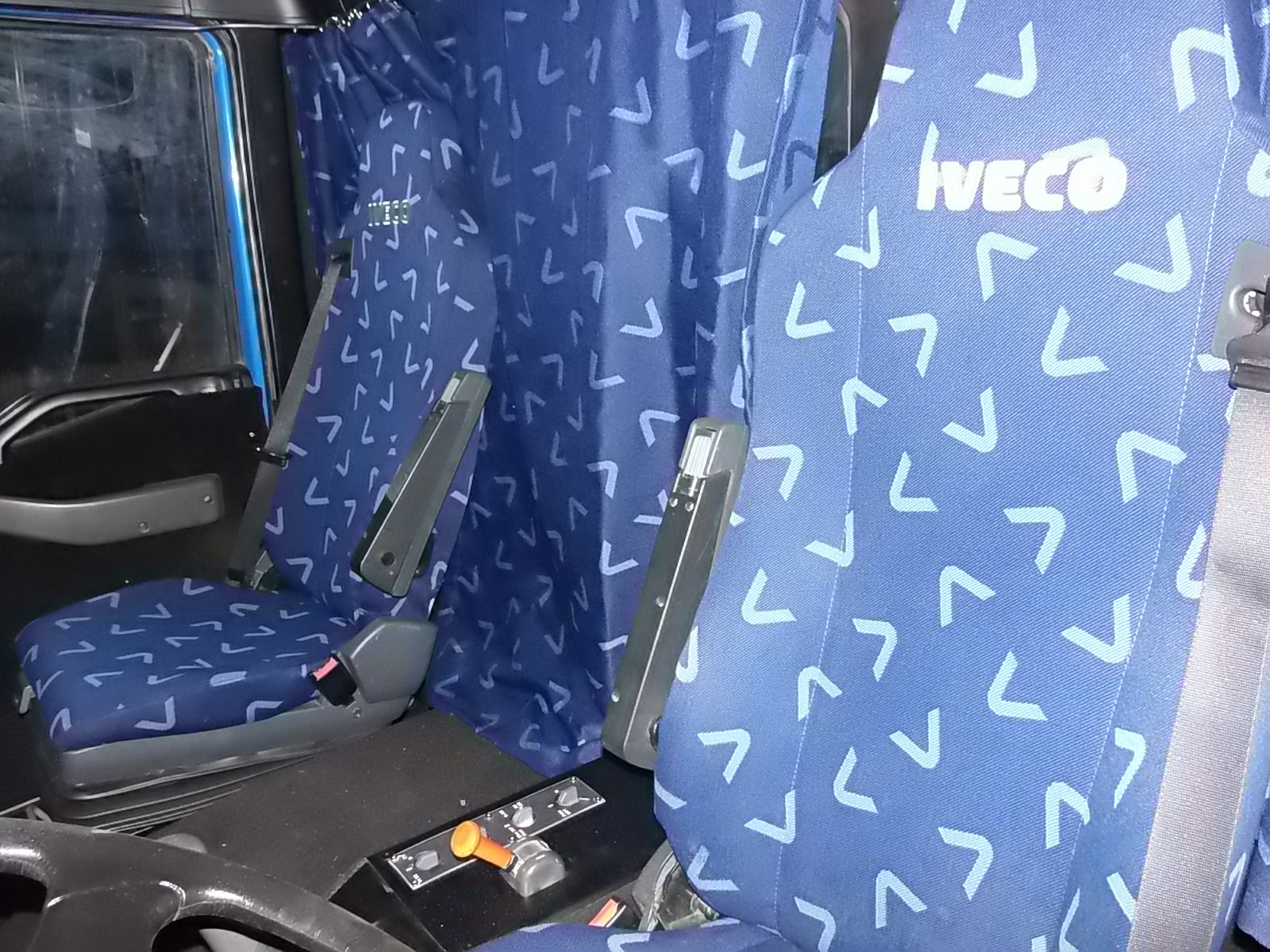

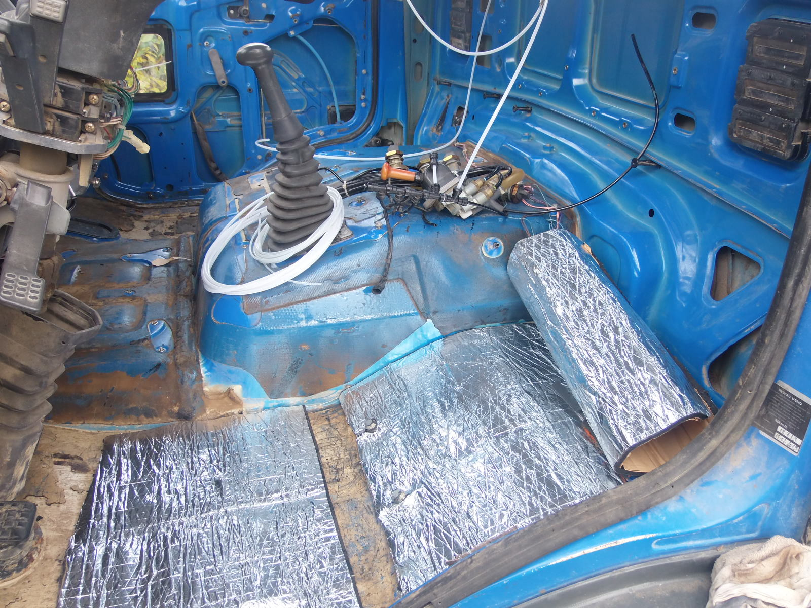

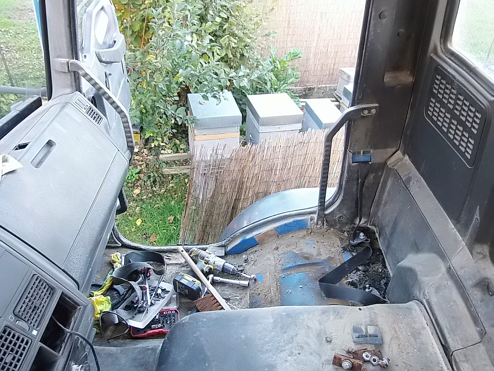

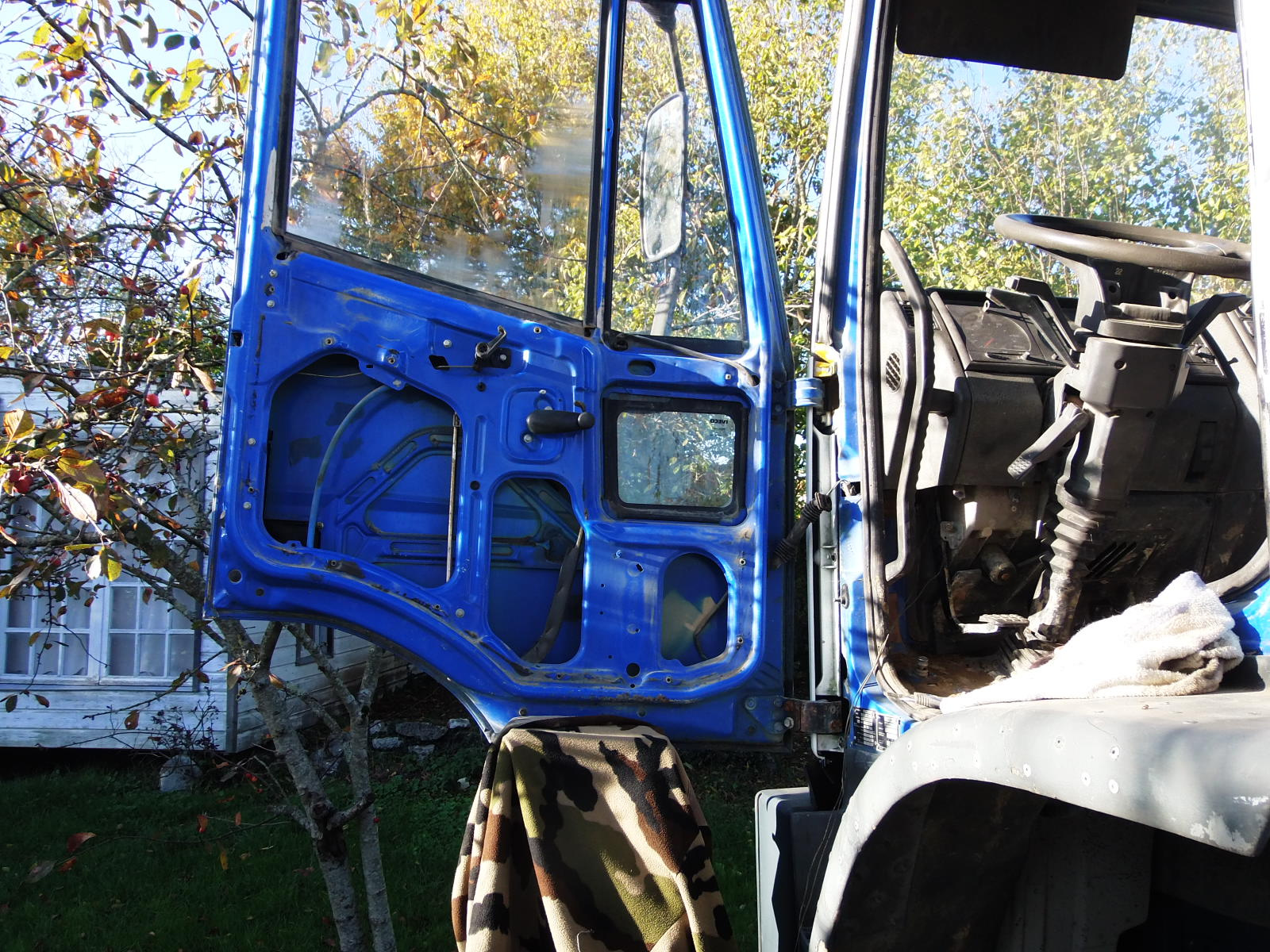

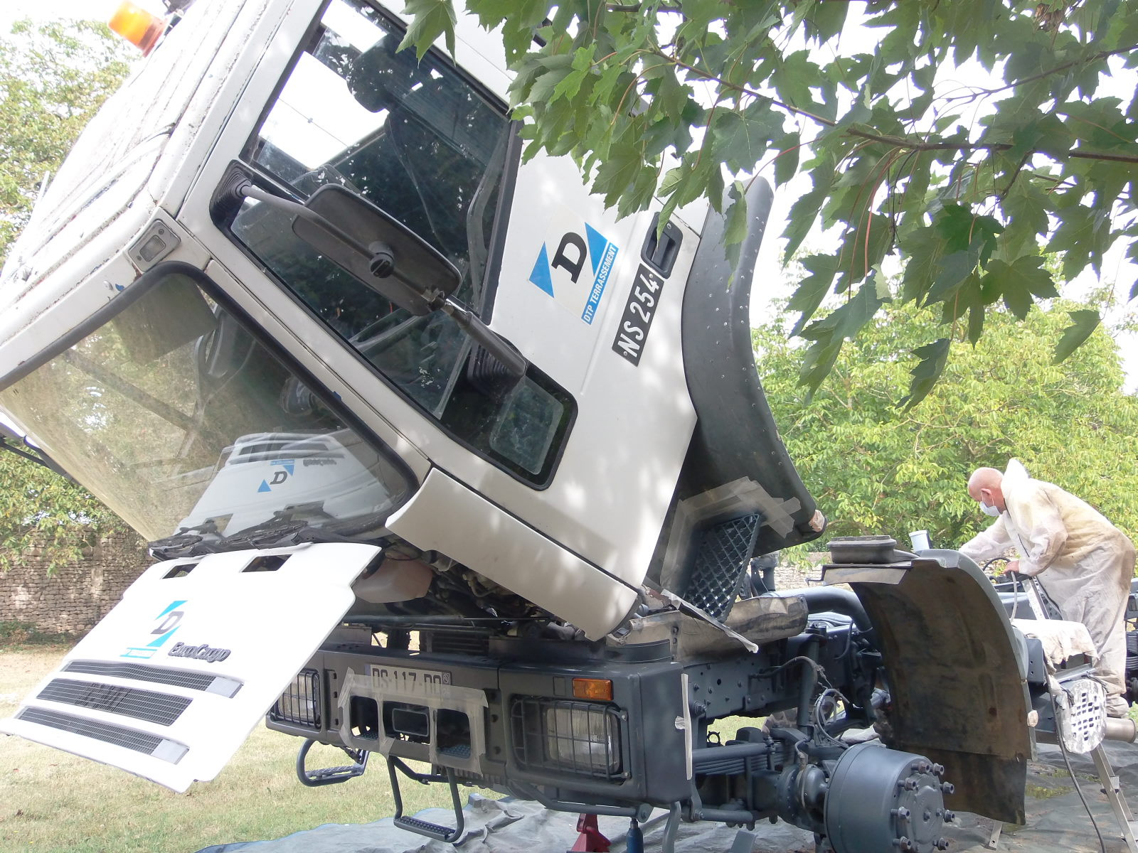

Suite des occupations !! En hiver , boulot " à l intérieur " 😜
Travail sur la cabine ,
gros nettoyage ,

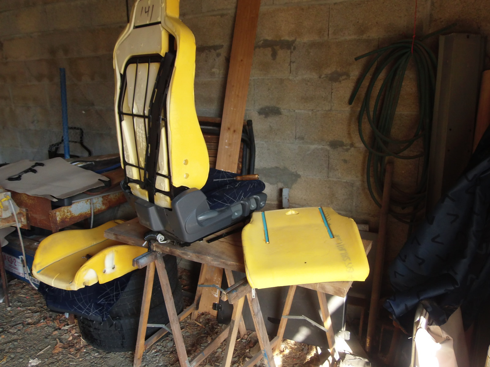

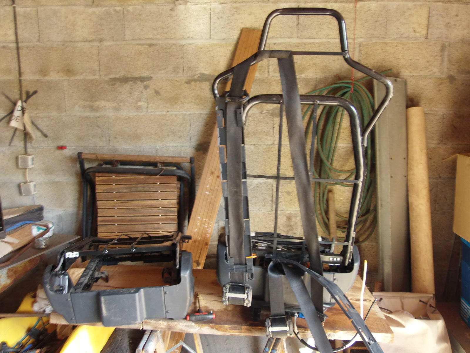

visite dans une casse PL😲 ( 3 fauteuils pour en faire 2 ... 100 e !🙏)
PL donneur pour les fauteuils
remplacement des amortisseur de cabine AV AR,
électricité ... 😱 ,
Merci Ratatouille !!
isolation ,
Et remontage .
Dernières touches !
Dernières touches !
Et voilà ...
Et voilà ...
A suivre ... ( faux châssis)

La rénovation de l’intérieur de la cabine est vraiment propre, ça donne clairement des idées. Pour la cheminée d’admission, c’est toujours le problème quand on récupère une pièce venant d’un Iveco non 4x4 : la longueur n’est jamais exactement la même et on finit presque toujours par devoir faire fabriquer un raccord sur-mesure. L’alu reste une bonne option, c’est léger et assez facile à travailler si tu passes par un atelier qui sait plier proprement.

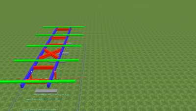

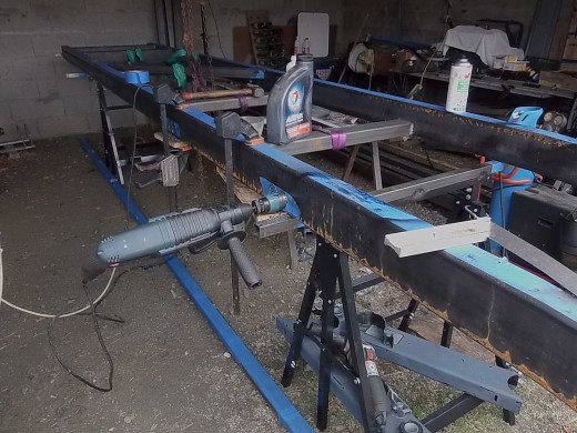

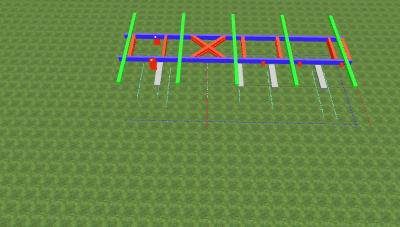

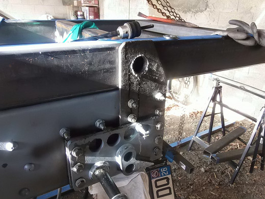

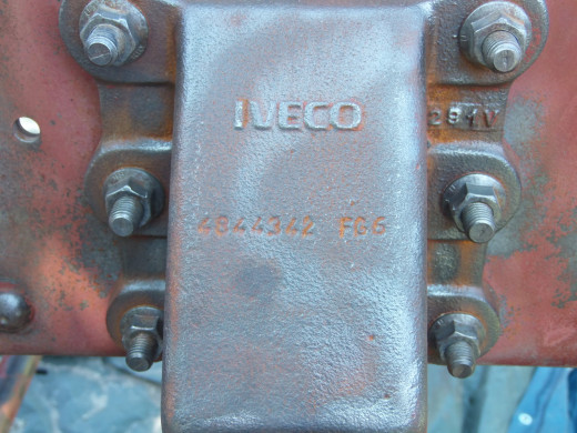

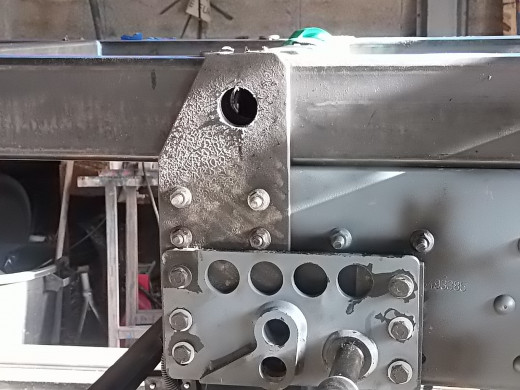

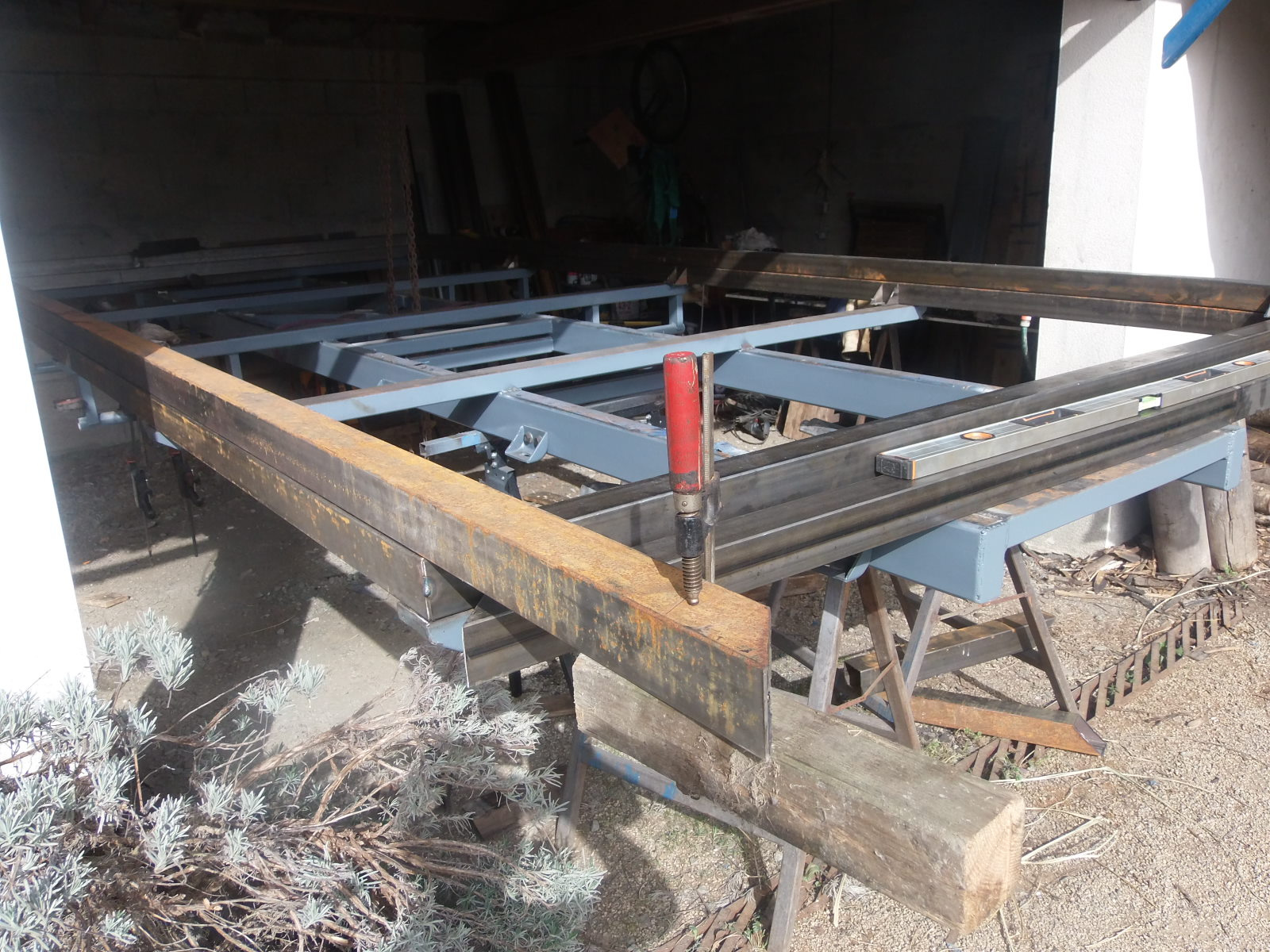

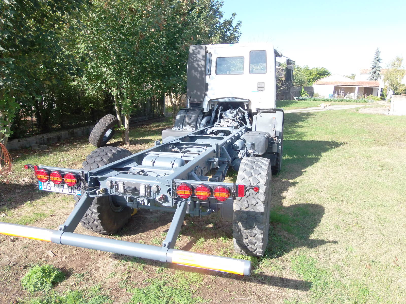

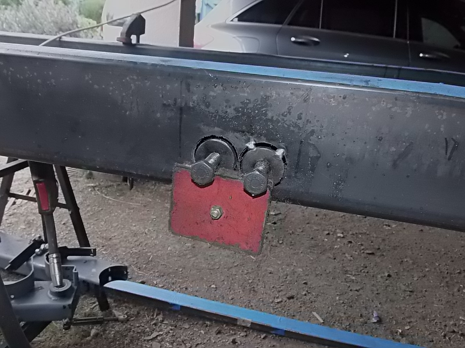

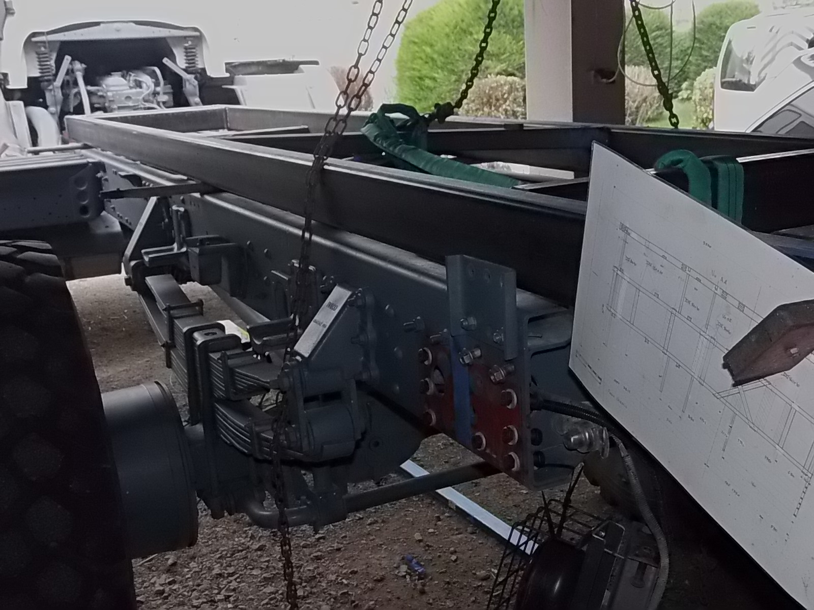

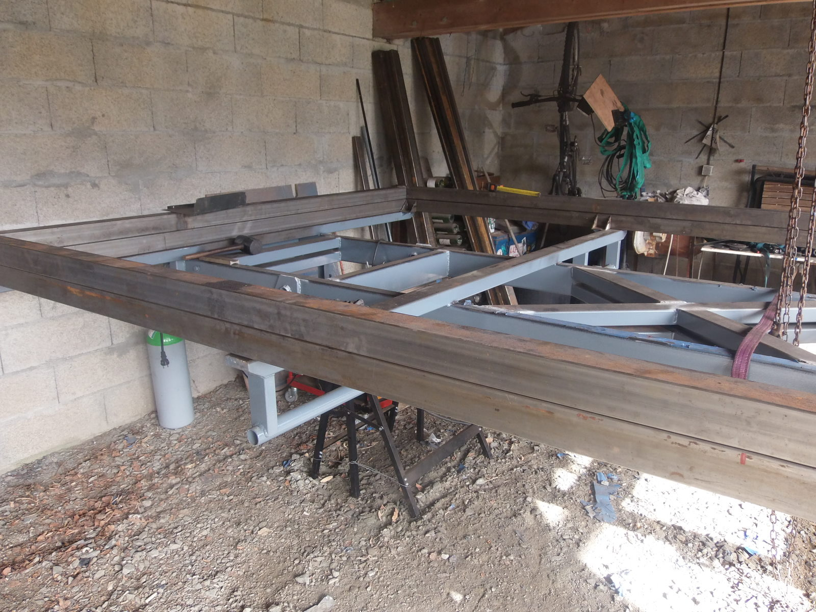

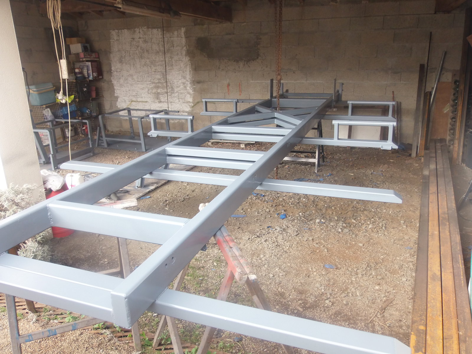

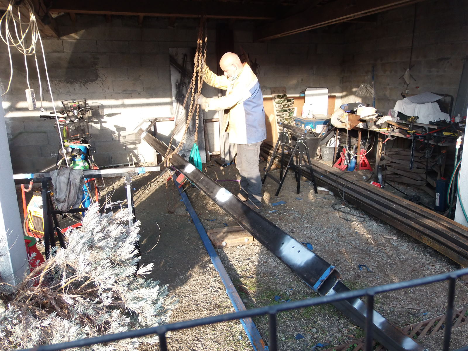

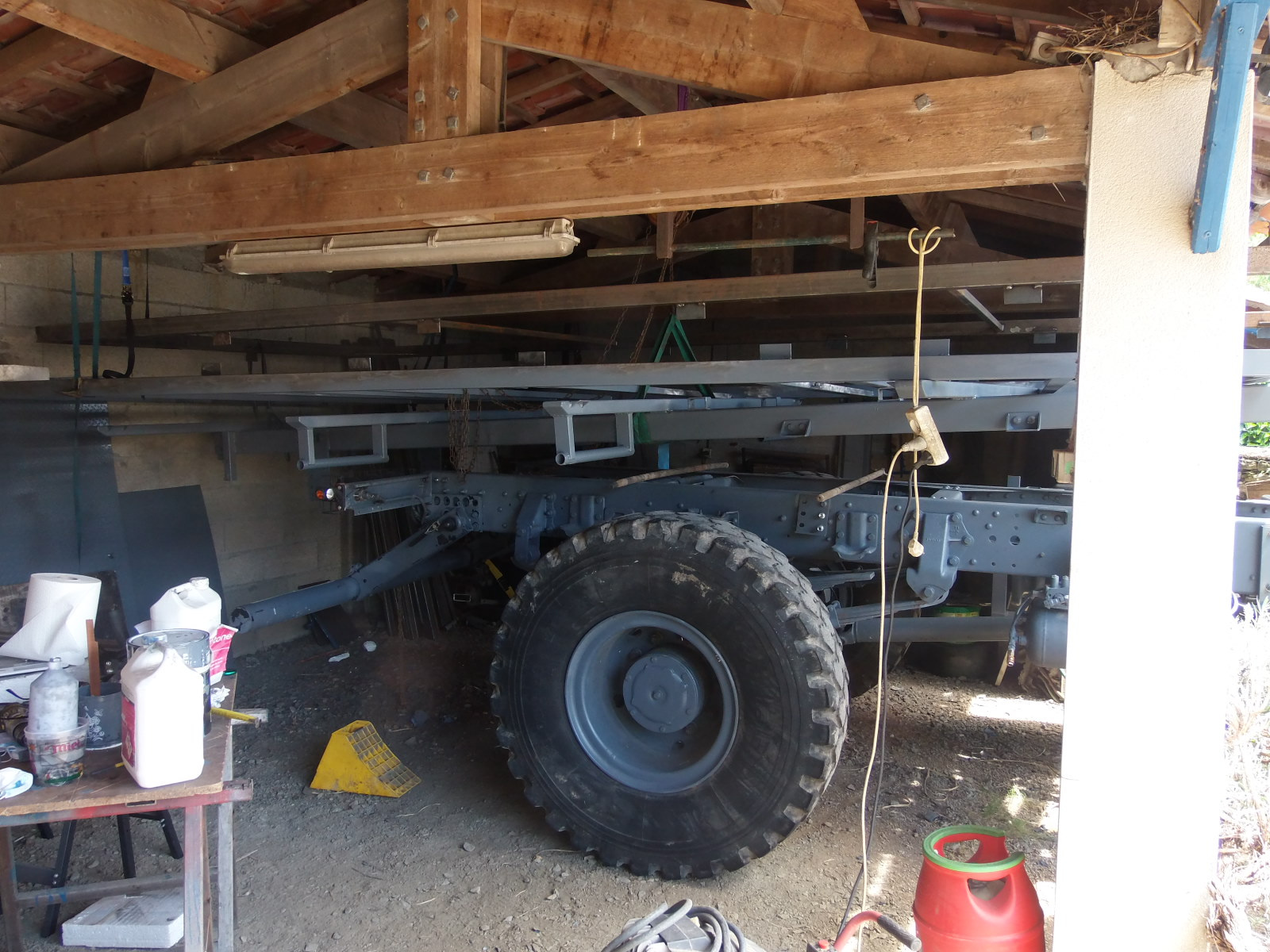

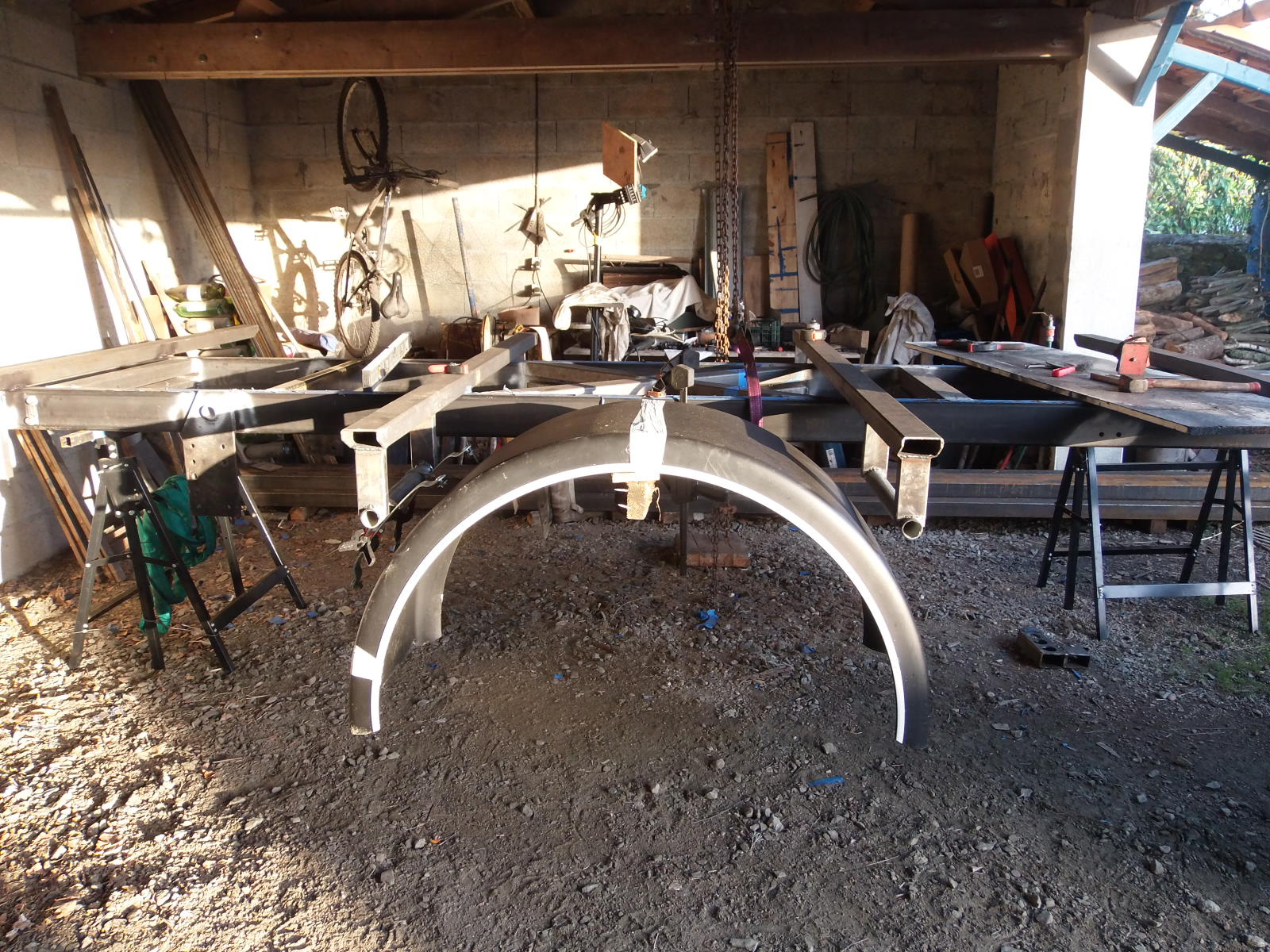

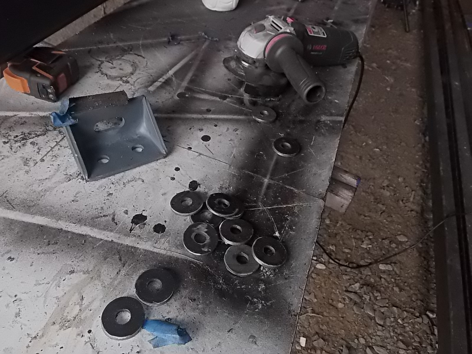

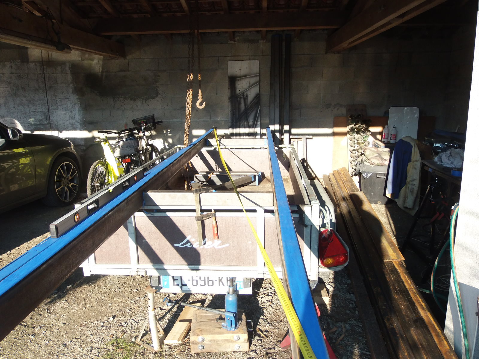

SLT

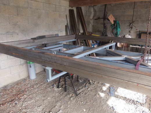

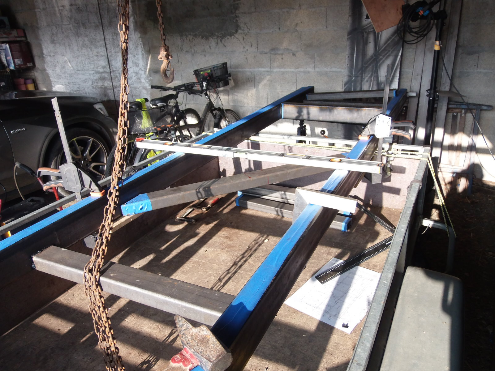

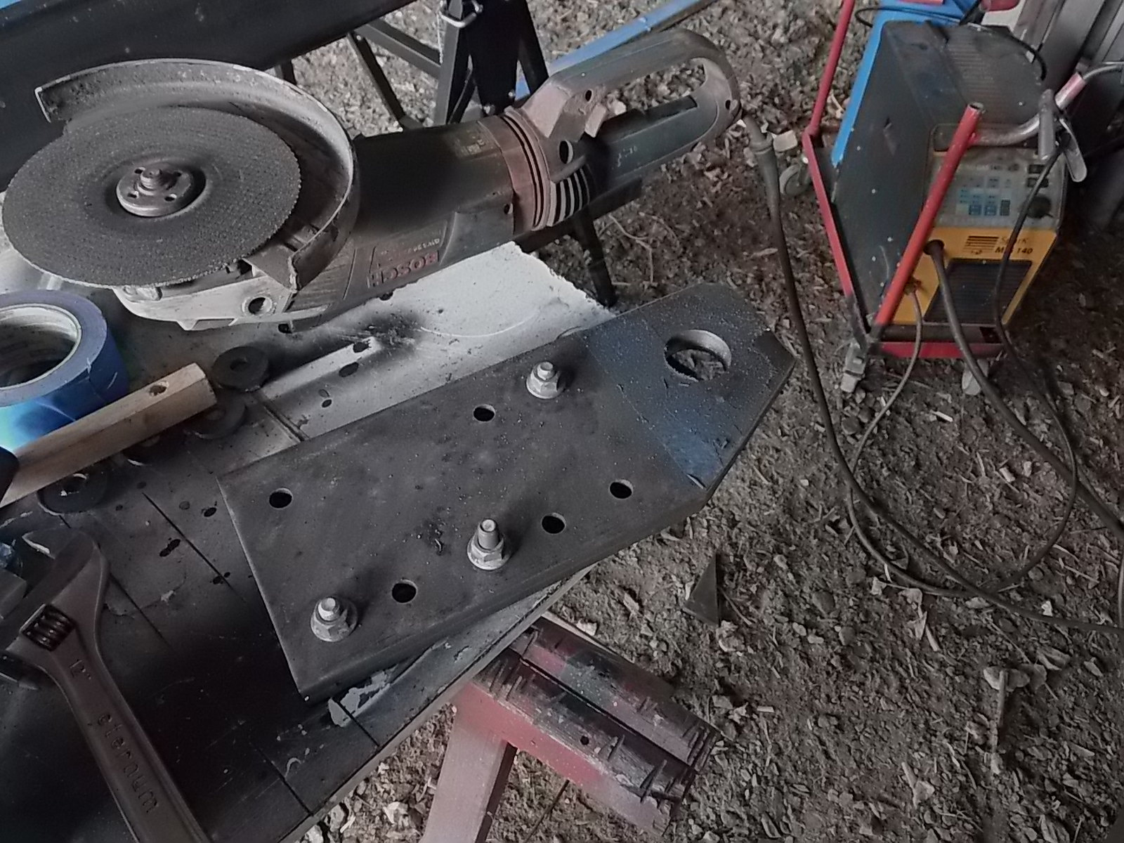

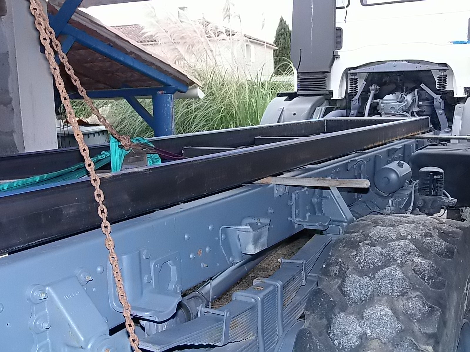

Conception et fabrication faux châssis !
A suivre
Cote faux chassis 5,5 IVECO 2.png (127.52 Kio) Vu 6050 fois
Cote faux chassis 5,5 IVECO3.png (91.93 Kio) Vu 6050 fois

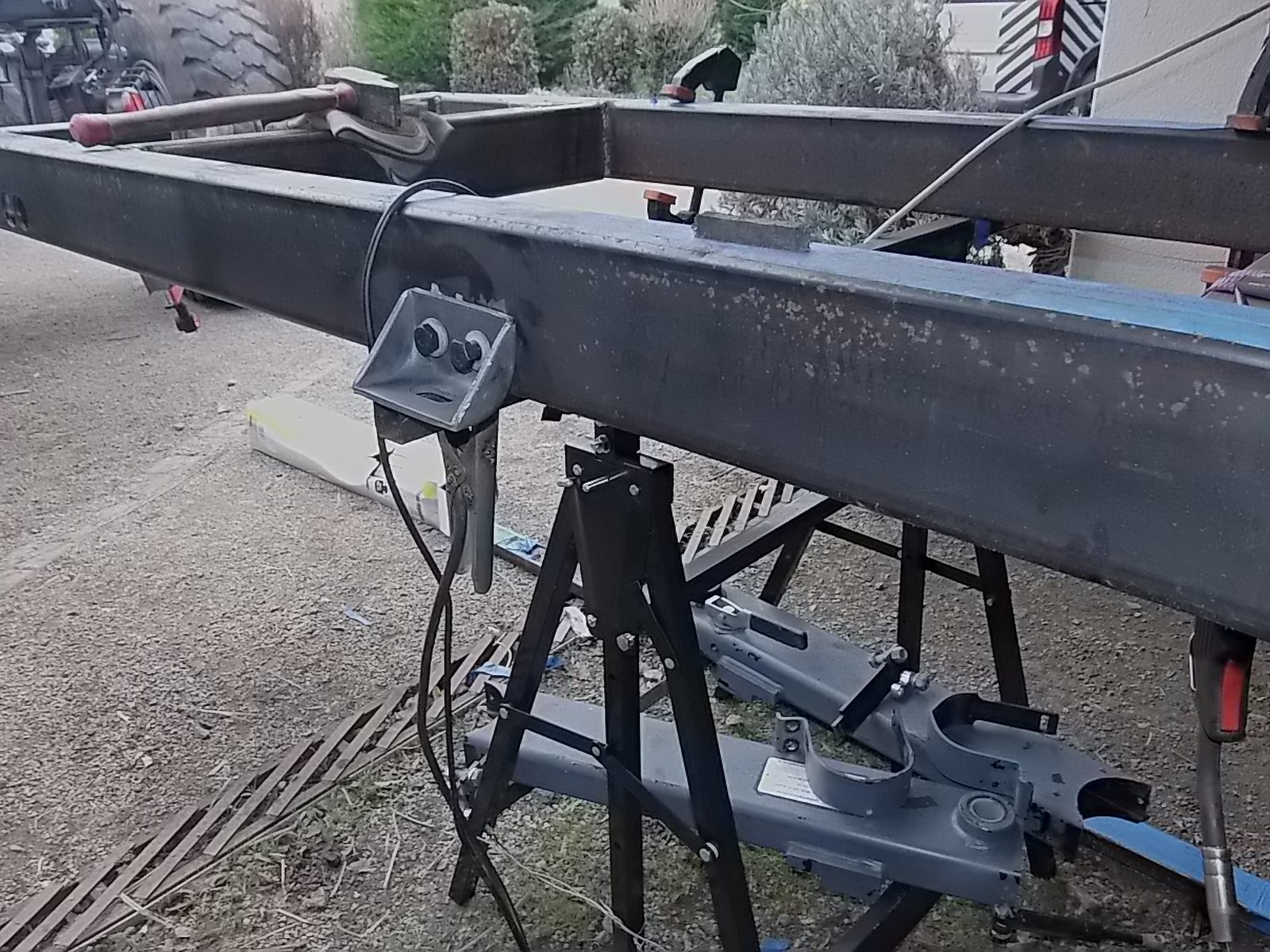

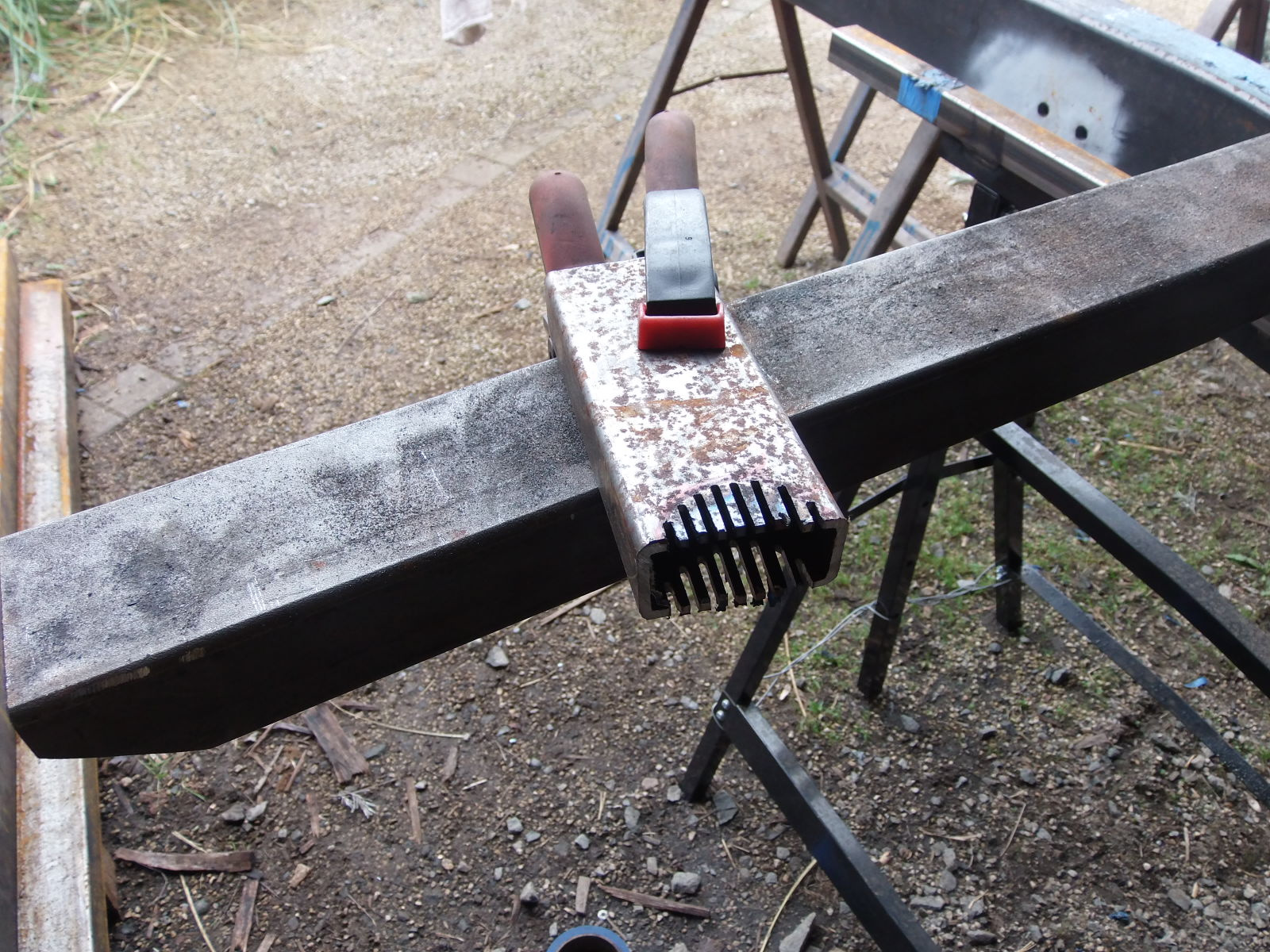

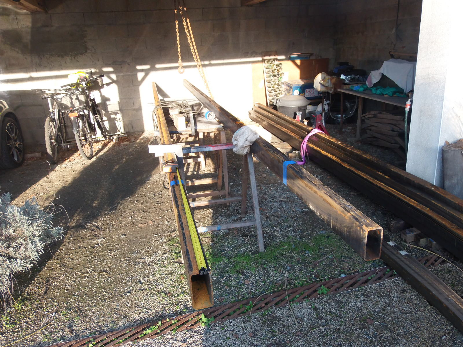

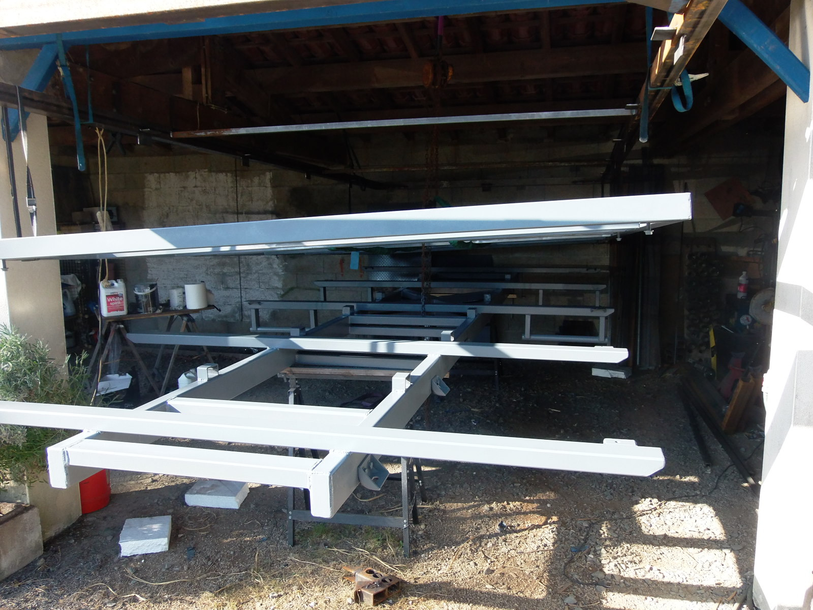

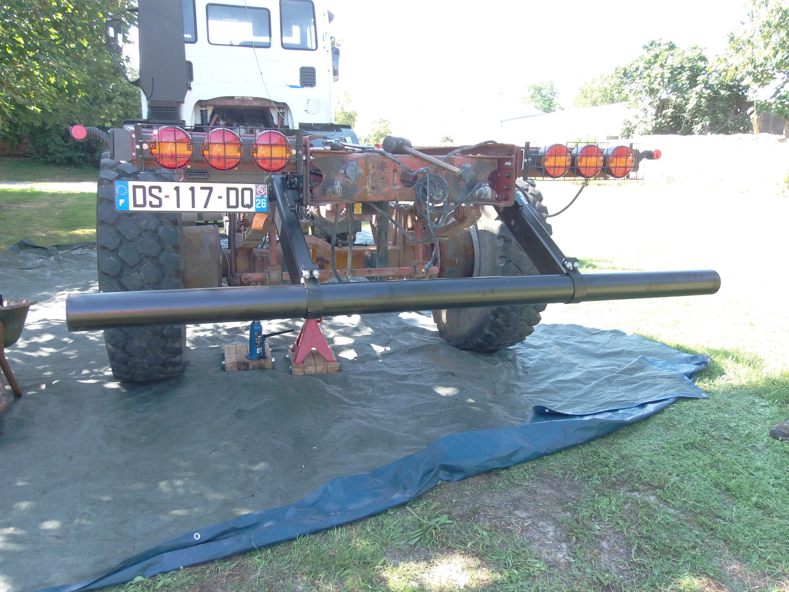

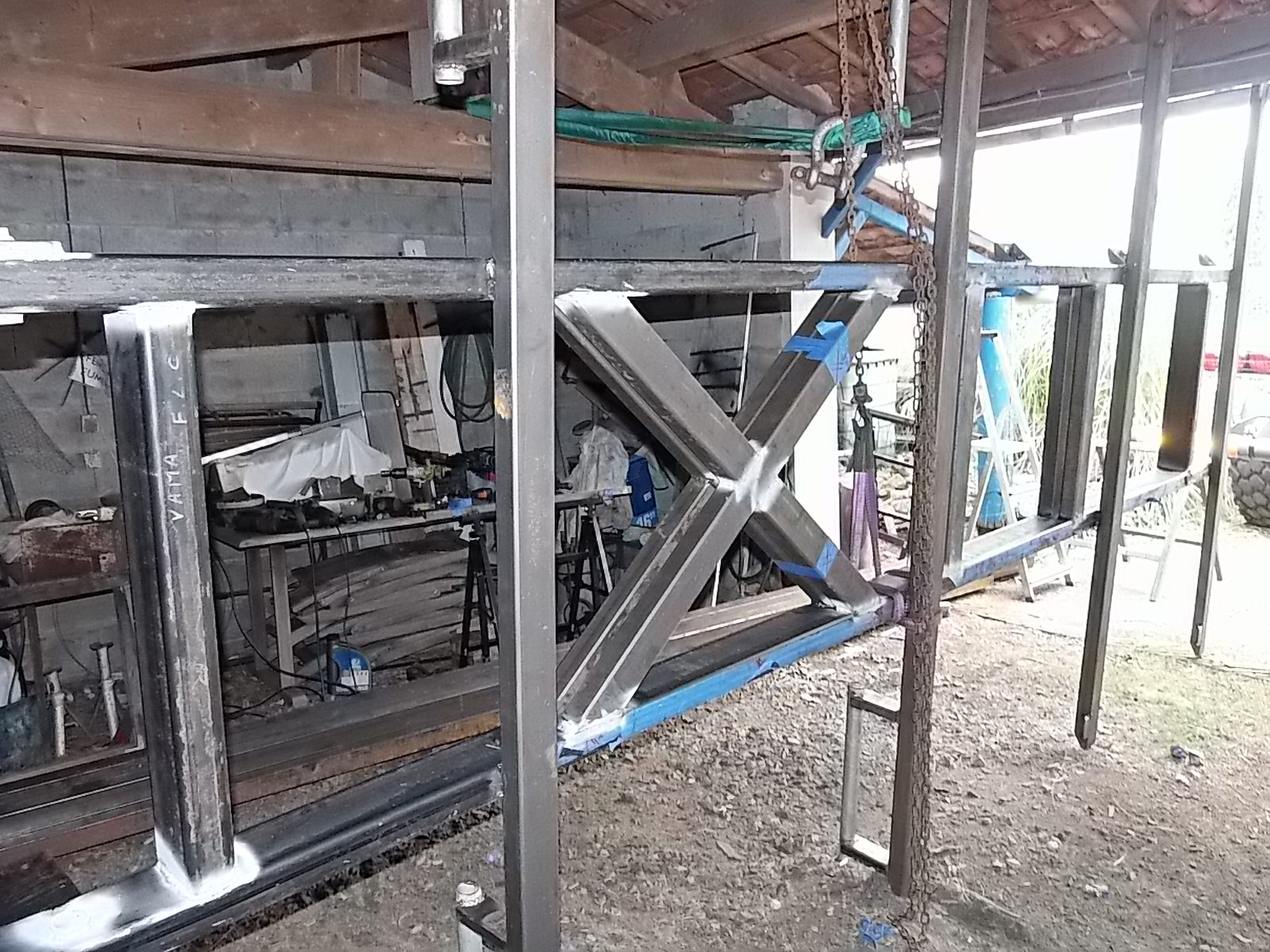

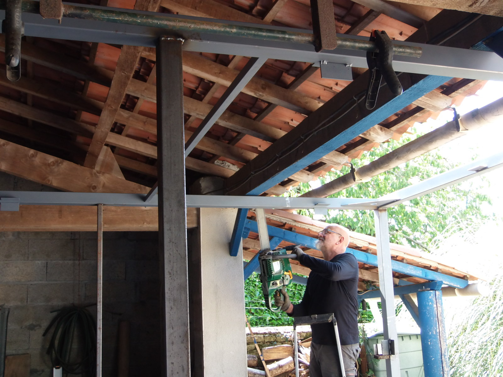

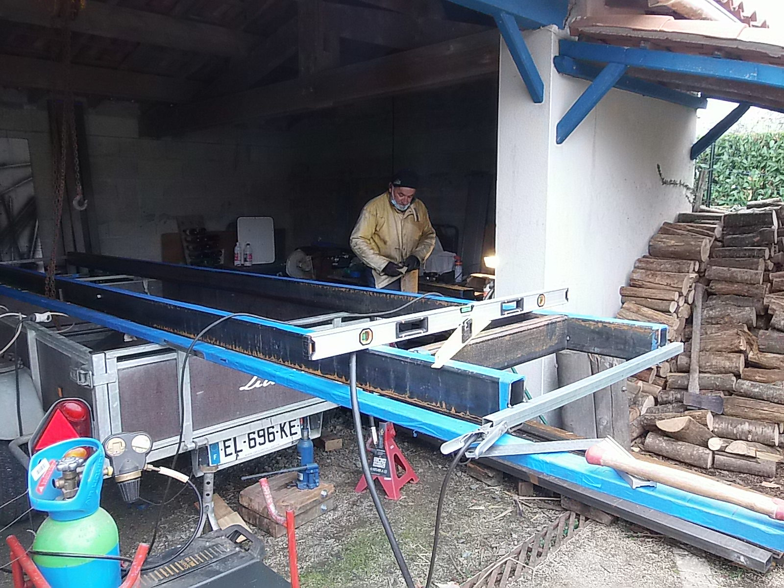

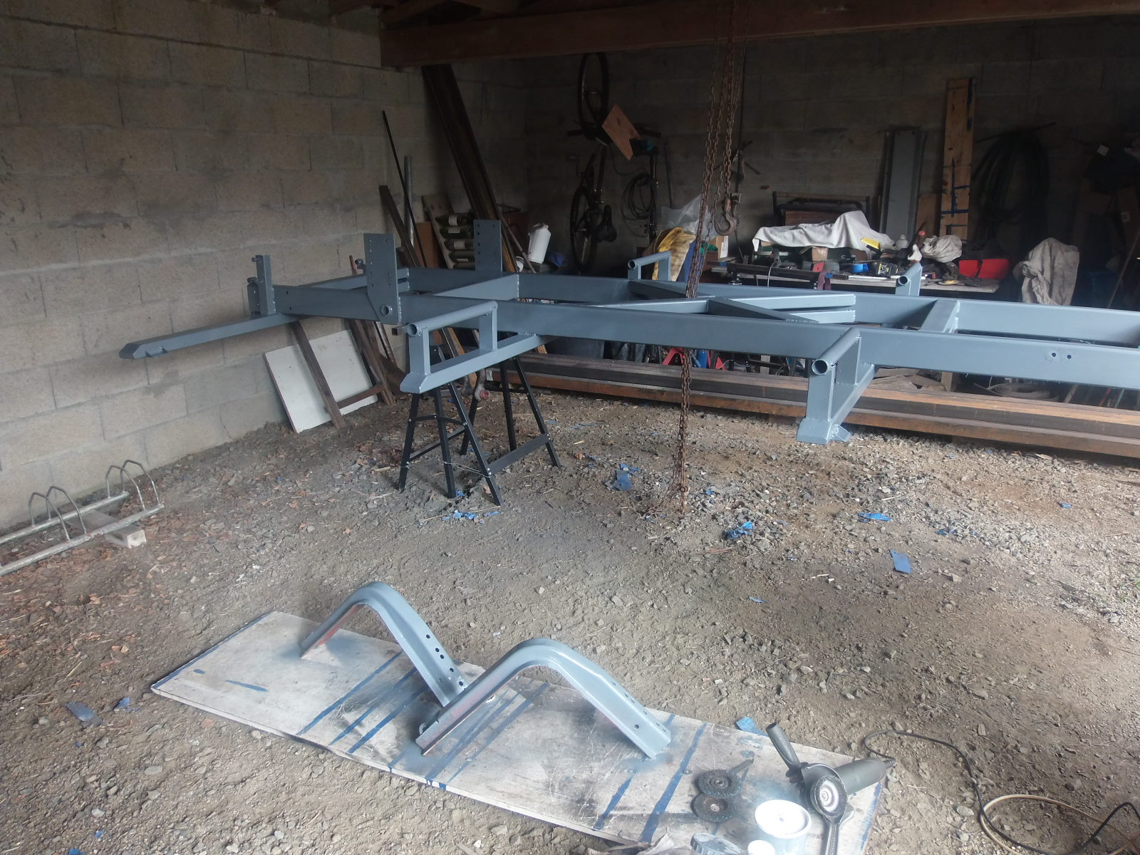

Suite et fin faux châssis
Toff
Pompier de niveau 3
Pompier de niveau 3
Messages : 75
Enregistré le : 08 mai 2020 09:43
Re: IVECO 135 E 18 4X4
Message par Toff »

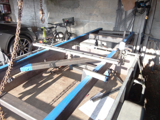

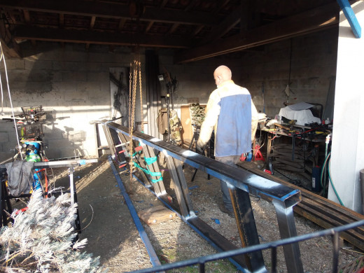

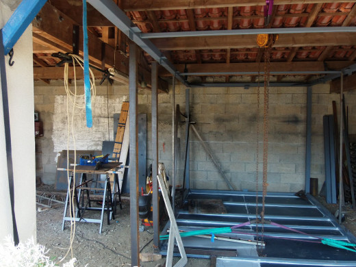

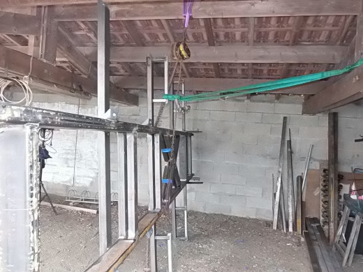

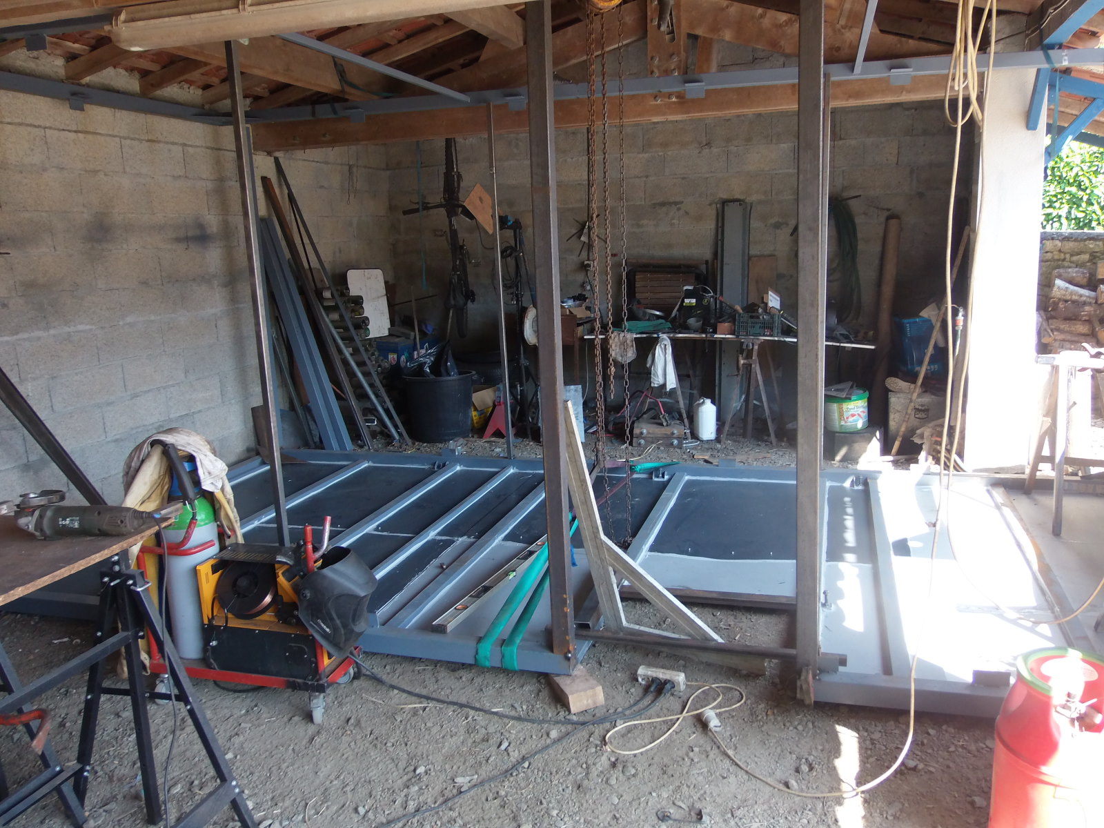

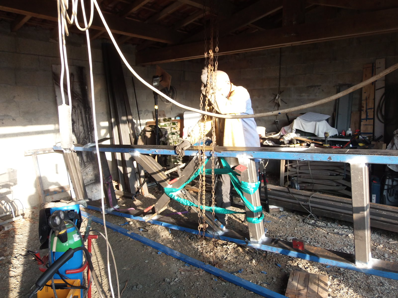

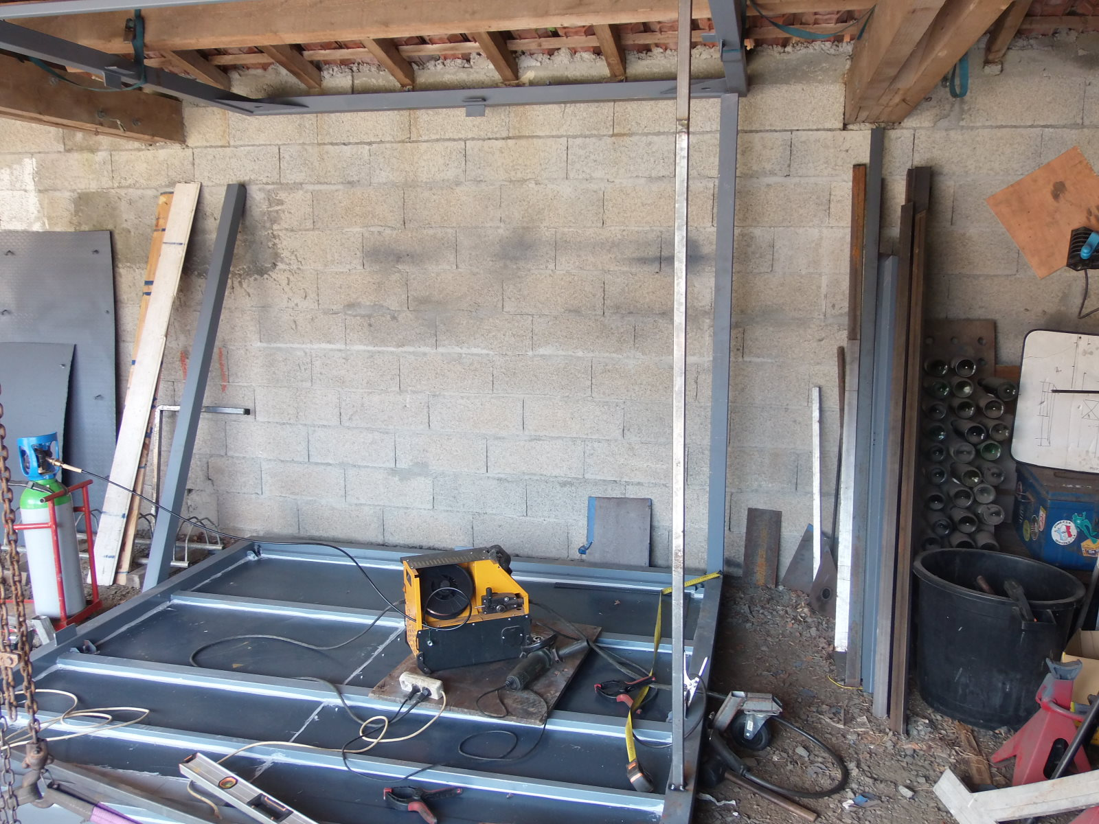

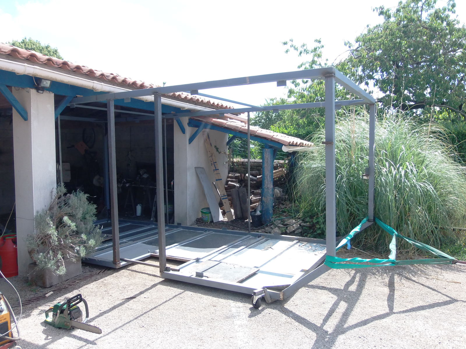

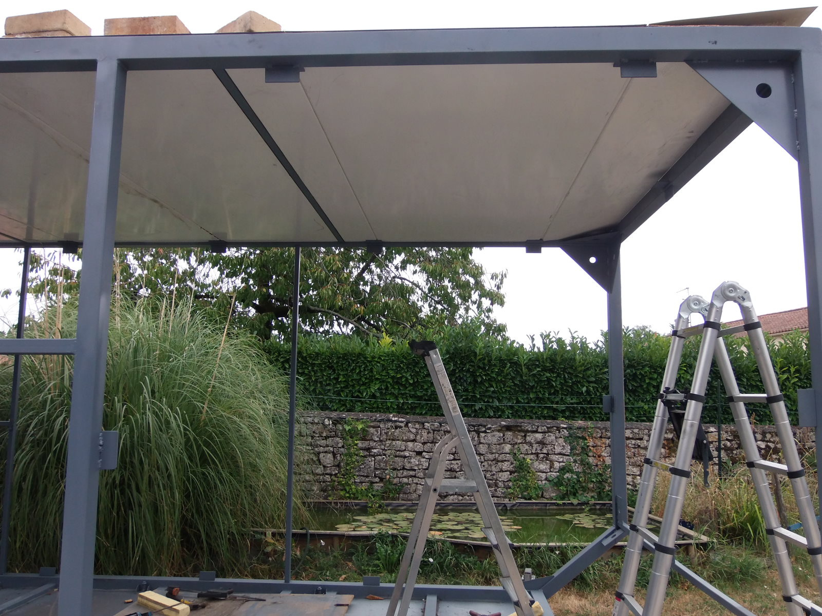

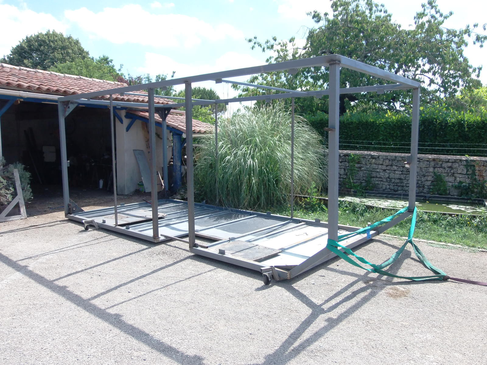

Suivie des occupations :
Fin de la construction et installation du faux châssis.
Grosse révision sur C Jéri.
Début de la construction de la cellule.
A suivre
Ben , trop juste !!!

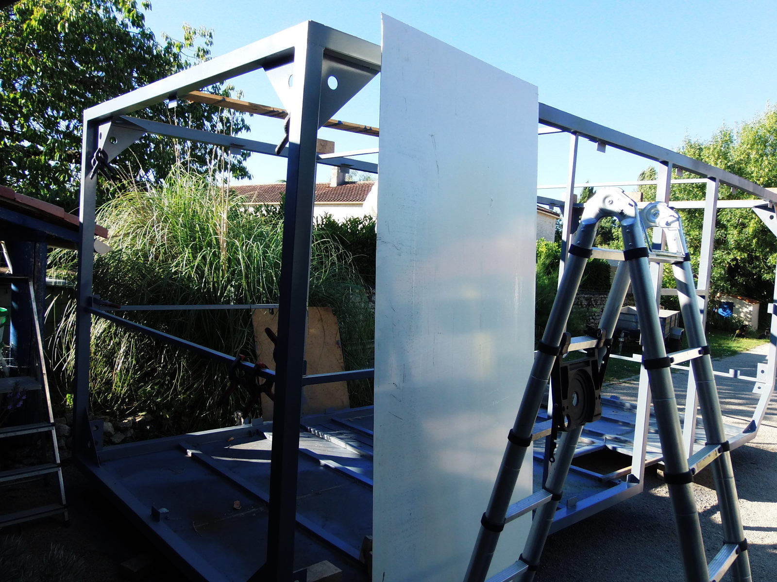

Quelle taille va faire ta cellule ?
Tu as choisit quel type de panneaux tu les as acheté ou ?
Toff
Pompier de niveau 3
Pompier de niveau 3
Messages : 75
Message par Toff »

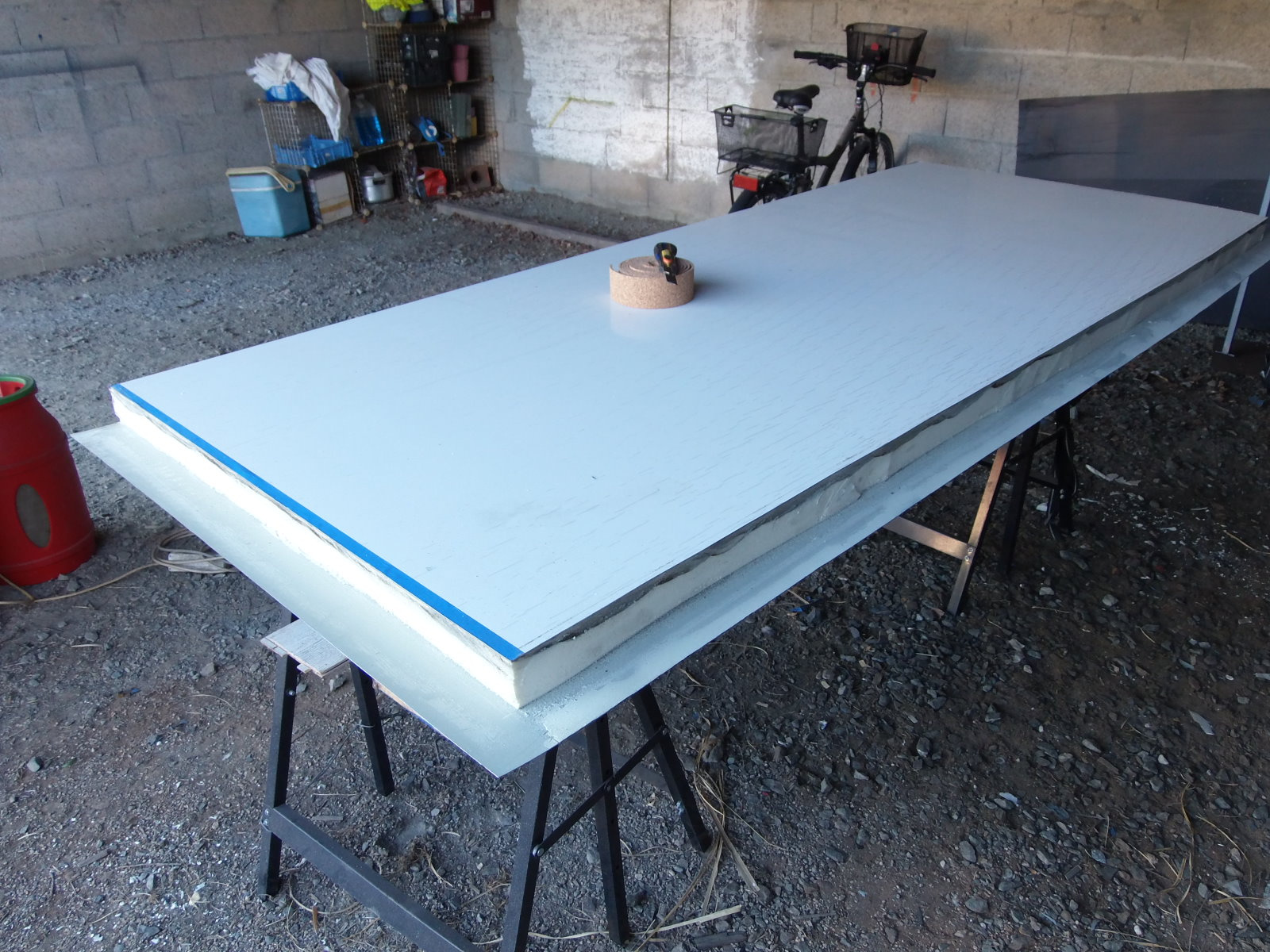

Cellule 5,50 x 2,40 x 2,20 cote extérieur .
J'ai pris l'idée des panneaux d'isolation chez " Family Ferri On The Road " ,
panneaux 60mm pour chambre froide, en 2,40 et 2,50 de chez MAINE AGROTEC.
Ent très professionnel et réceptive .
scalouk
Toi tu viens ici !
Toi tu viens ici !
Messages : 795
Nom du véhicule : Araka
Type de véhicule : Kérax 340
Message par scalouk »
Toff a écrit : 24 juin 2022 18:51 Bonjour,
Merci pour l’info, :thumbup:
Je vais continuer à suivre ta construction
scalouk
Toi tu viens ici !
Toi tu viens ici !
Messages : 795
J'ai pris contact avec l'entreprise Maine Agrotec, leurs panneaux sont avec les deux faces acier de 2 mm pour 30kg au m2.
La question est la suivante, comment fais-tu les ouvertures, portes, fenêtres etc. etc., comment fais-tu la rupture du pont thermique ?
Merci d'avance

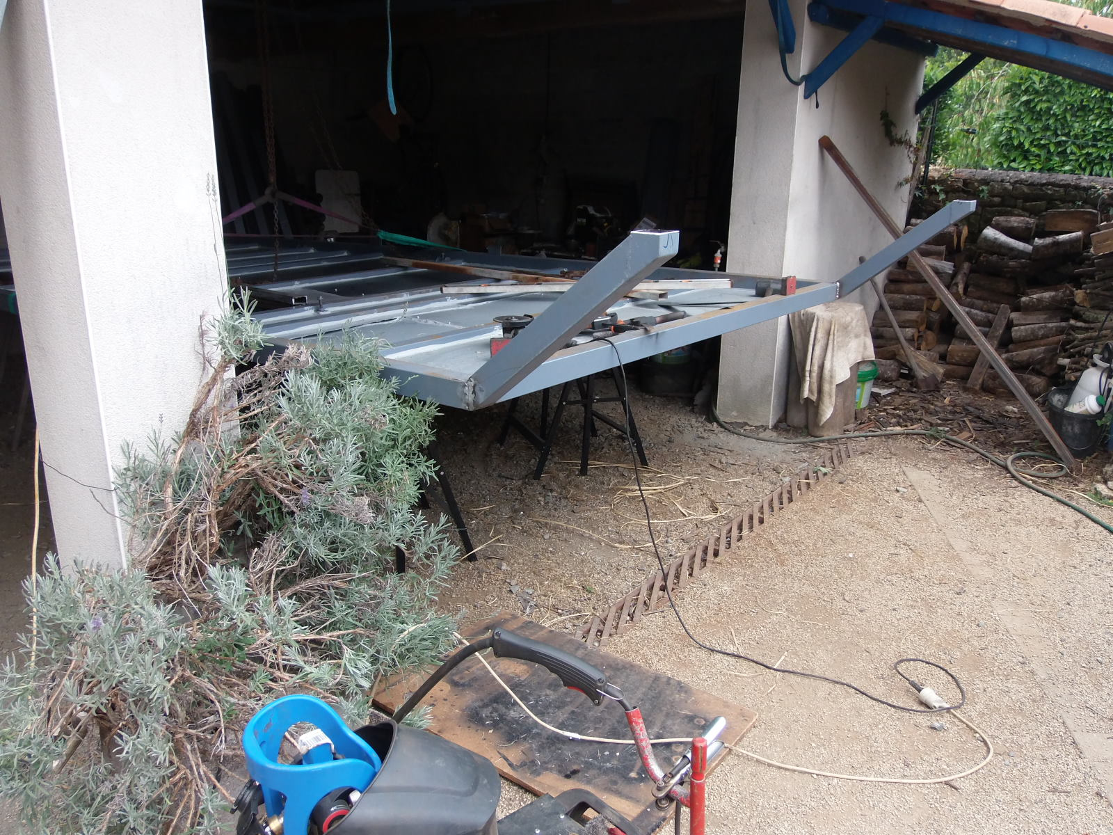

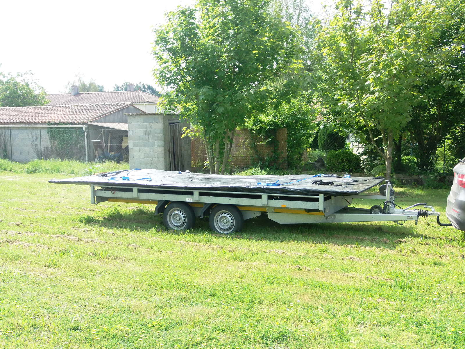

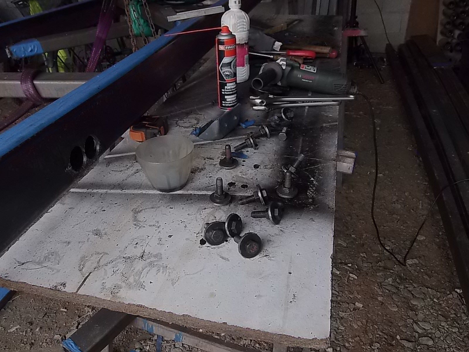

Toff
Pompier de niveau 3
Pompier de niveau 3
Messages : 75
Message par Toff »
Bonsoir ,

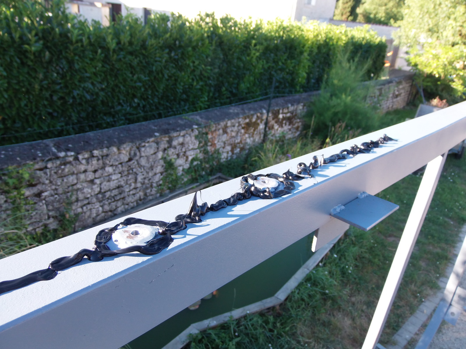

Pour répondre à vos ( tes ) questions , pour les panneaux je n'ai rien inventé !
J'ai tout " pompé " chez : " Family Ferri On The Road " et " Wolf's Adventure powered by Esolca "

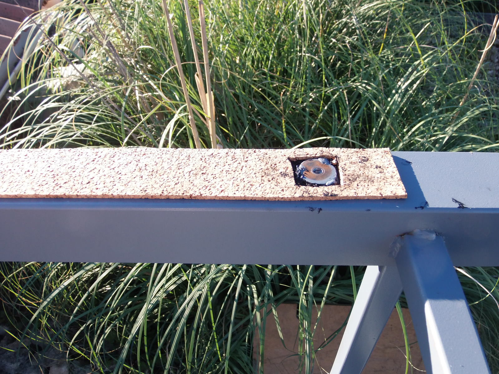

Mes panneaux collés , rivetés sur le liège, liège collé sur mes tubes "ossature" .
Aujourd'hui , cellule en plein soleil 40 °, les tubes sont chaud a l'intérieur, faut pas rêver !
Mon isolation n'est pas fini , à l'intérieur ,j'ai 5 mm ( liège + air ) et panneaux de 11 mm de CP stratifier pour les murs intérieur .
Pour l'installation des ouvertures , la non plus , pas inventé !
Ouverture fenêtres " CARBEST RW Style" , cadre en alu , pas encore monté . Je ferais un essai sur une chute de panneaux avec la fenêtre des sanitaires et si besoin contre cadre en bois dans la découpe du panneau.
Porte d'entrée et "coffres soutes ", je fait l'encadrement et la porte en métal avec isolation ( tube 50 x 20 )
Je suis étonné des caractéristiques de tes panneaux !!!
Mes panneaux 2,50 m et/ou 2,20 m x 1, 00 m en 60 mm d'épaisseur , + / - 25 KG ( la feuille de métal extérieur et intérieur 4 / 10 °) .
En photos , " un bon dessin vaut mieux qu'un long discours " ...
Et prévoir 3 cartons de SIKA !!
Voilà , tu es de quel département ? Echange d'idée et /ou visite bienvenue .
