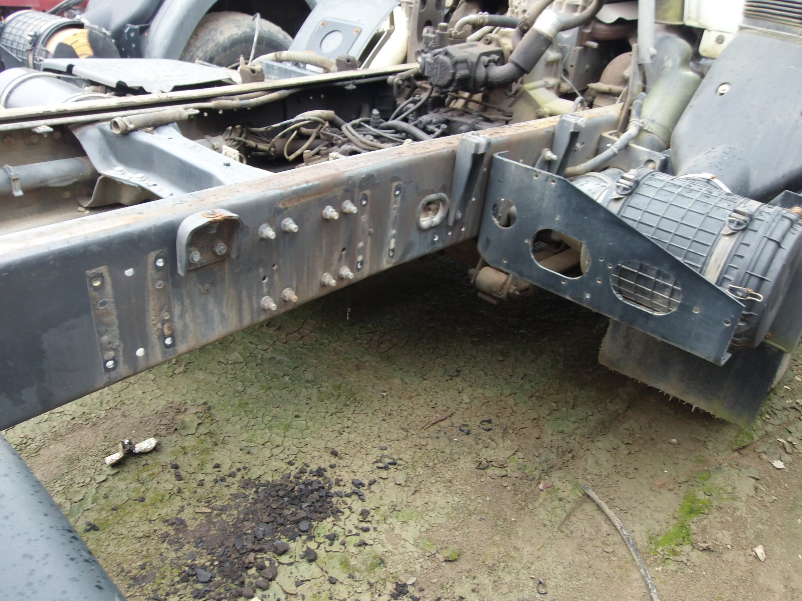

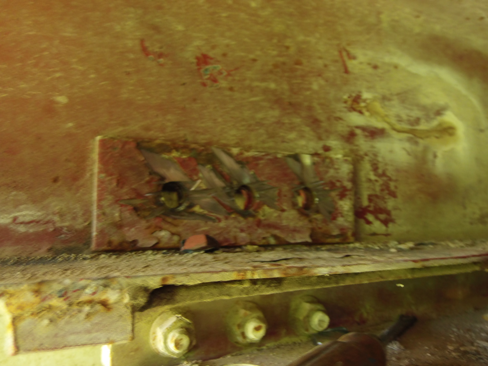

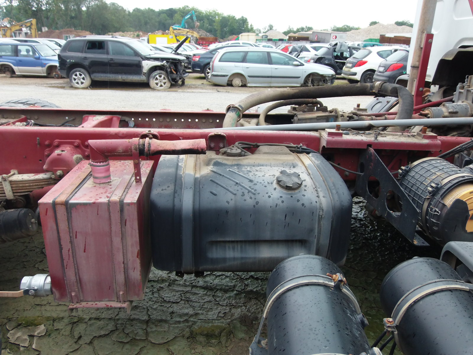

Suivi des travaux du mois :
vidange ( 700 l d'huile ) aller et retour déchèterie
nettoyage,
meulage,

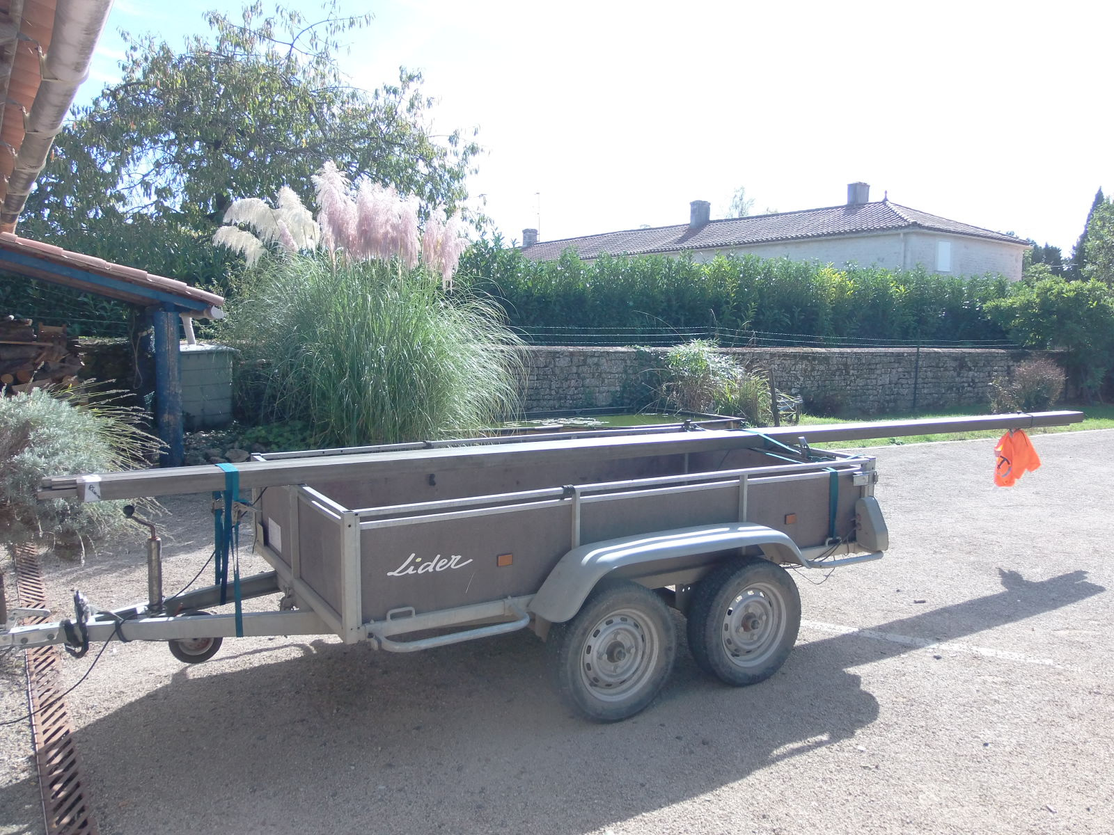

Ferrailleur , 3,5 t de faux châssis atelier.
Et lavage
Je suis à la recherche d'info , manuel d'utilisation et de contact avec d'autre proprio sur le camion .
Par ailleurs, j'ai découvert que l'IVECO avait été " retaré" de 5,5t a vide donnée constructeur et plaque châssis , il est à 8,5t à vide sur la carte grise ?

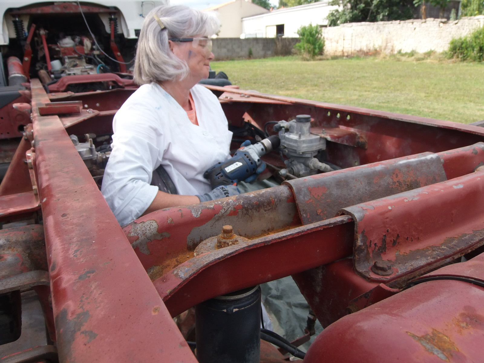

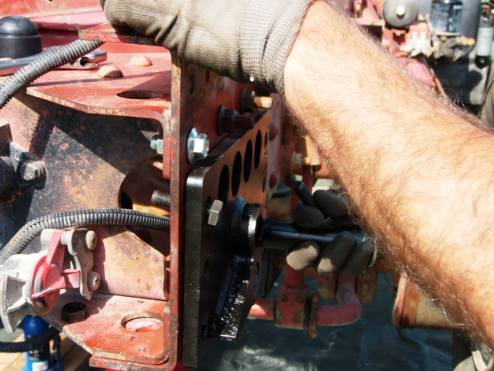

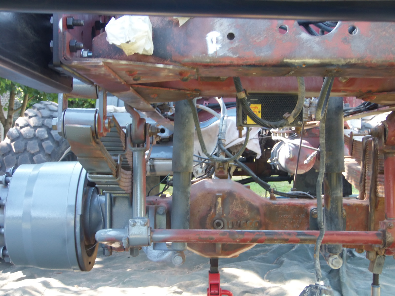

Peinture châssis ? Fini !
Contrôle du faisceau électrique ? En cours !
Achat tube d'acier ? 700 kg , fait !
A suivre
A suivre

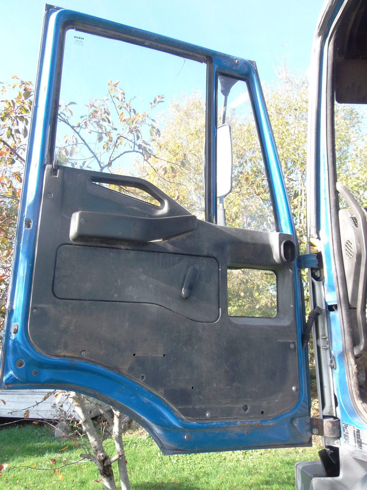

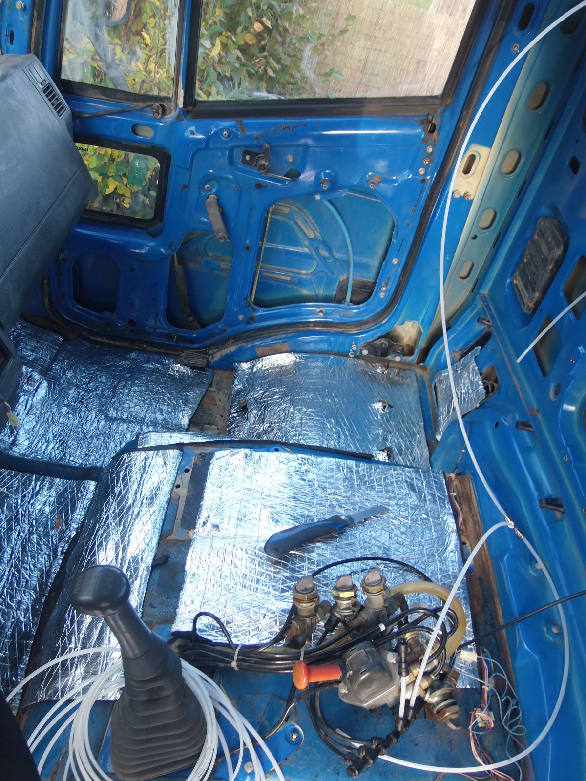

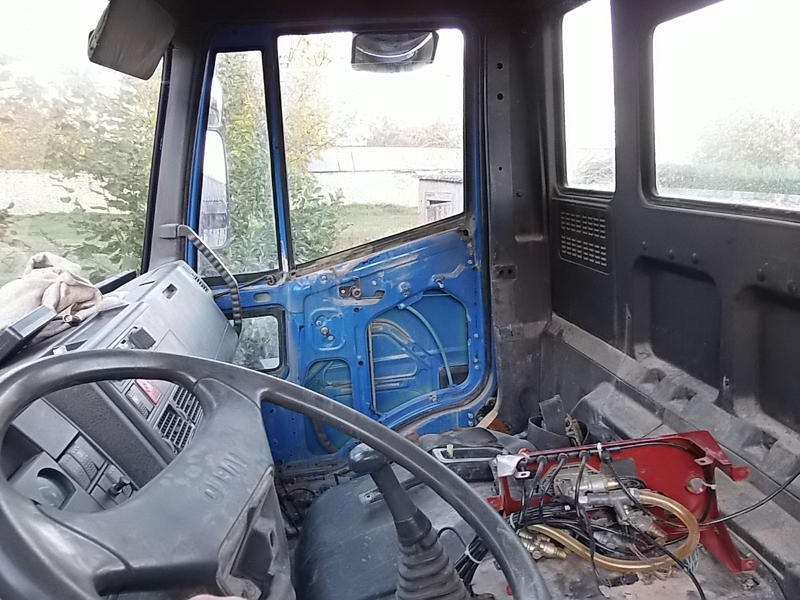

Suite des occupations !! En hiver , boulot " à l intérieur "
Travail sur la cabine , gros nettoyage , visite dans une casse PL
( 3 fauteuils pour en faire 2 ... 100 e !
remplacement des amortisseur de cabine AV AR,
électricité ...
isolation ,
Et remontage .
A suivre ... ( faux châssis)

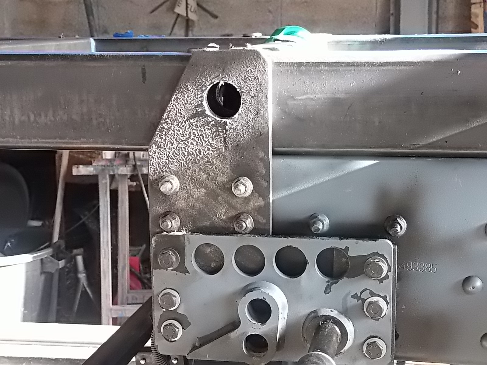

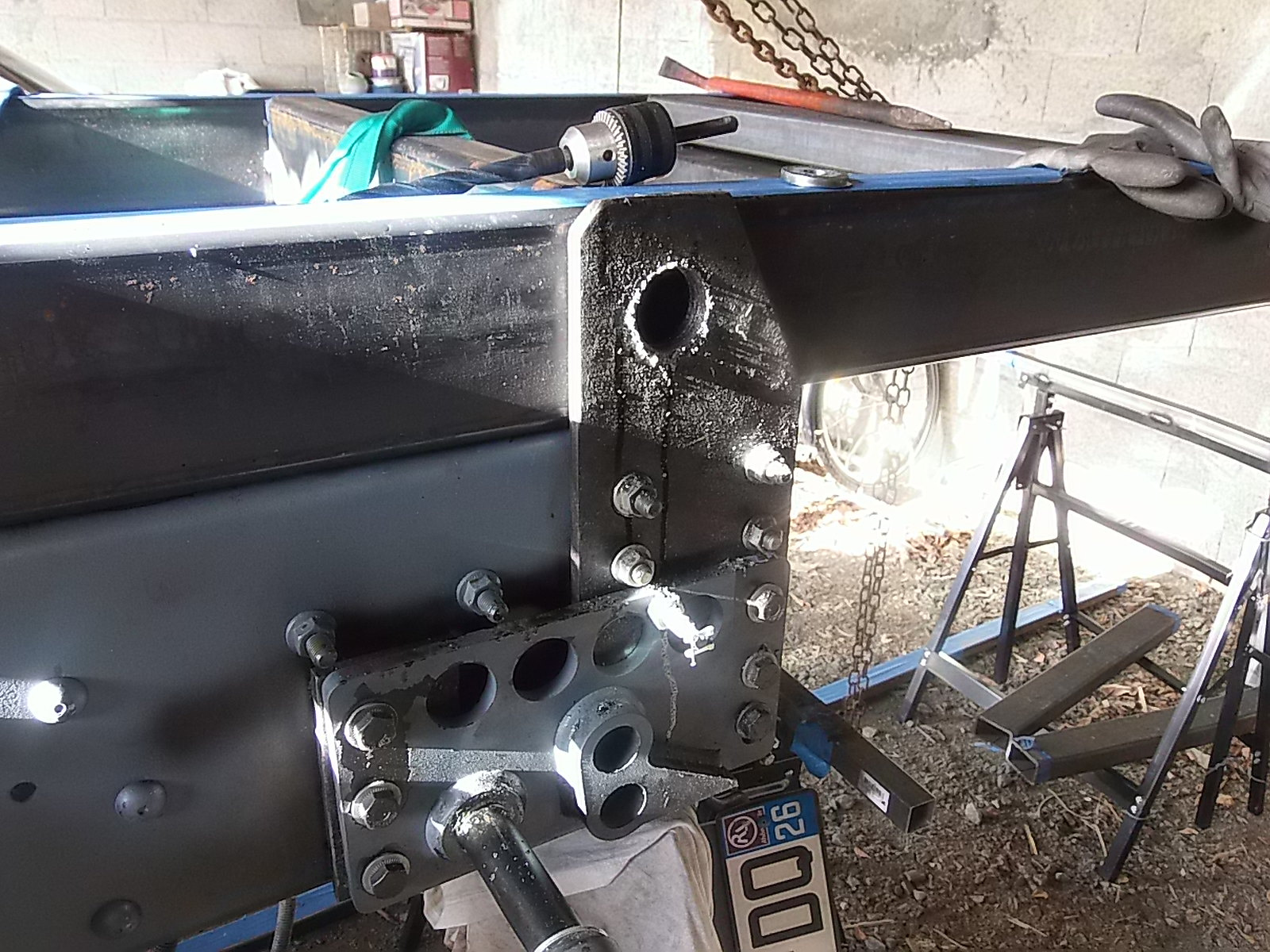

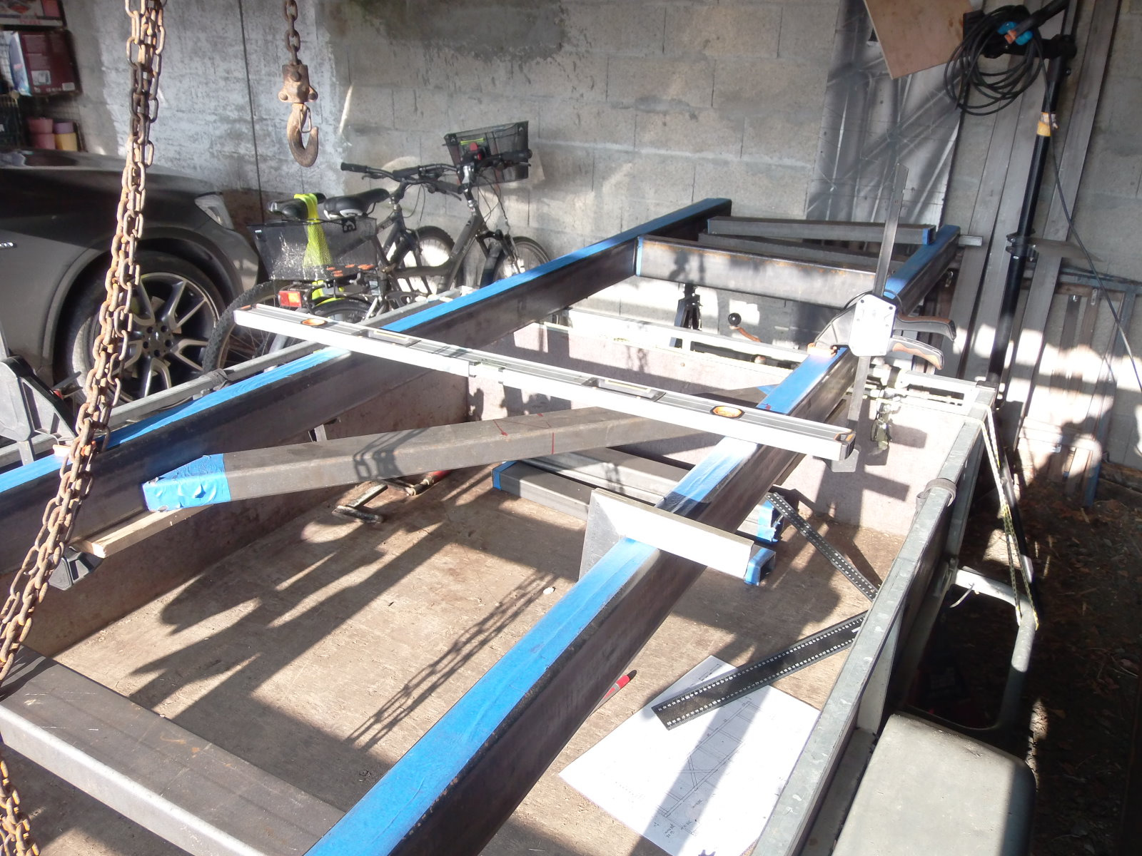

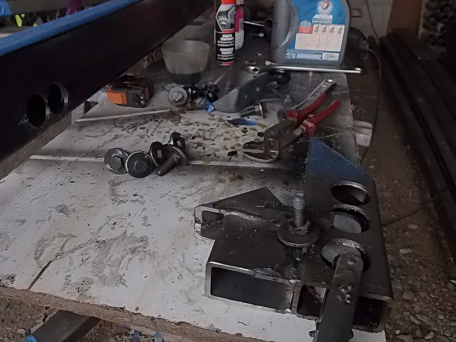

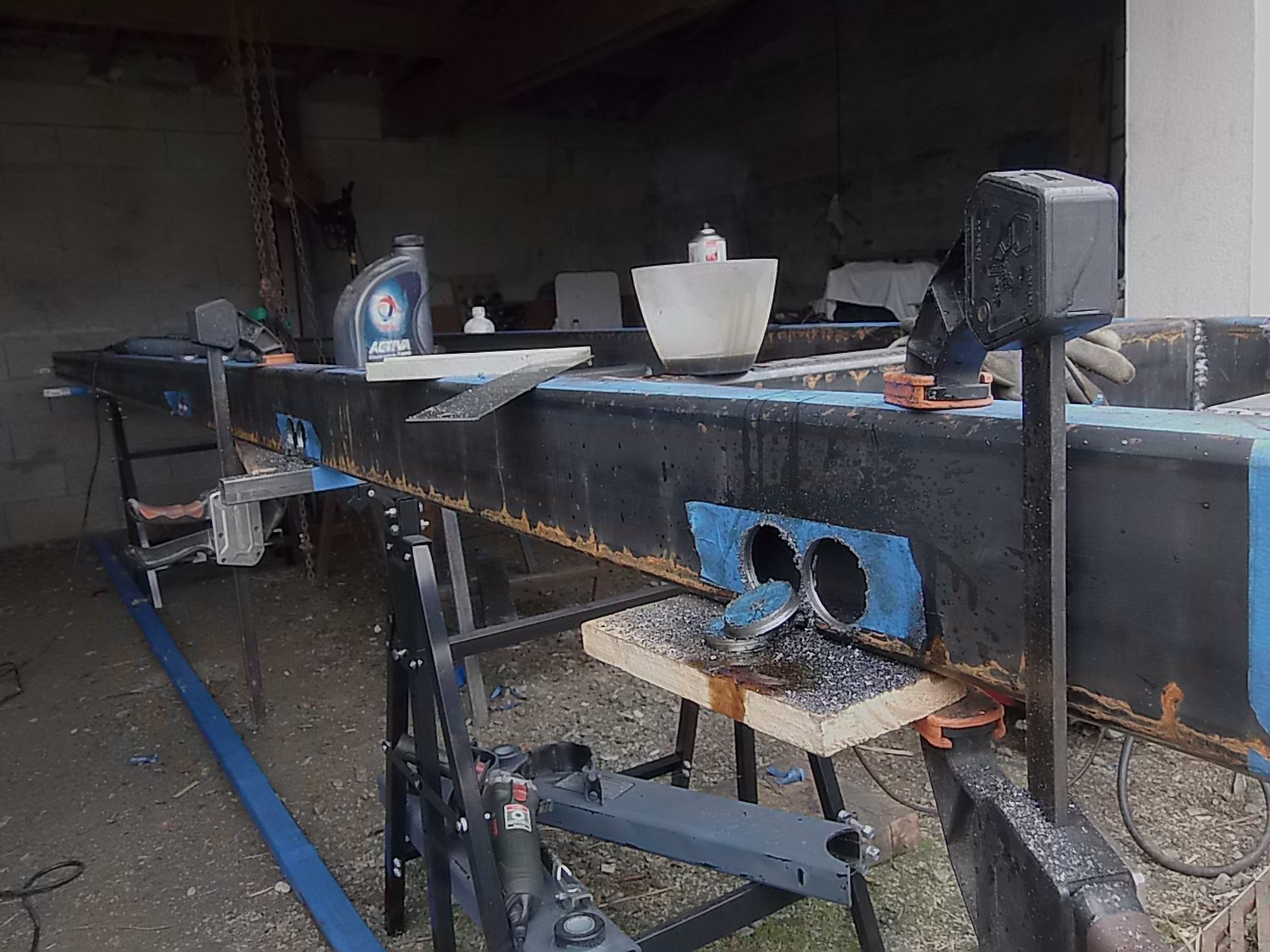

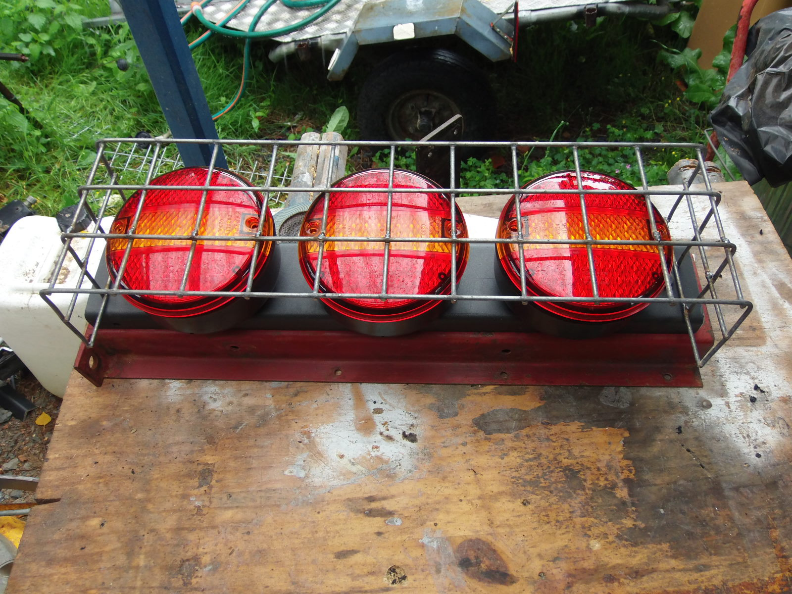

SLT
Conception et fabrication faux châssis !
A suivre
A suivre

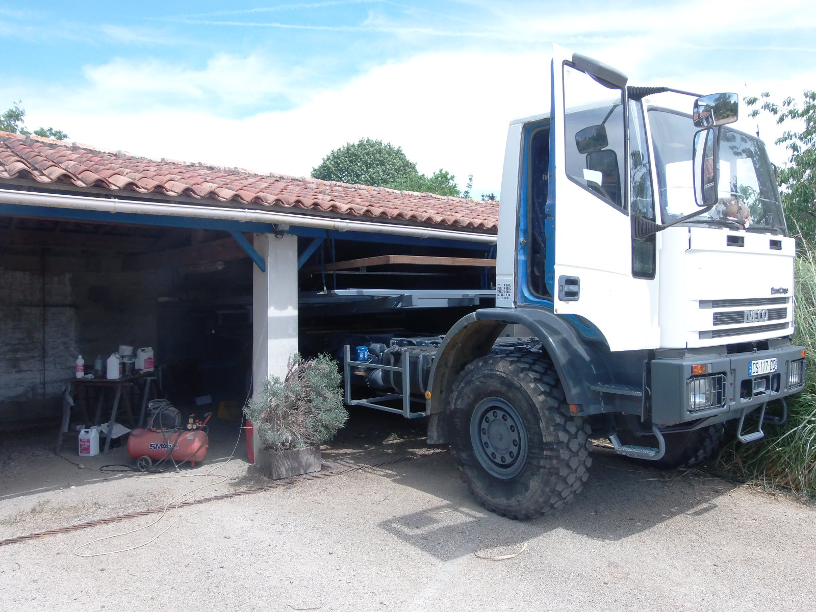

Suivie des occupations :

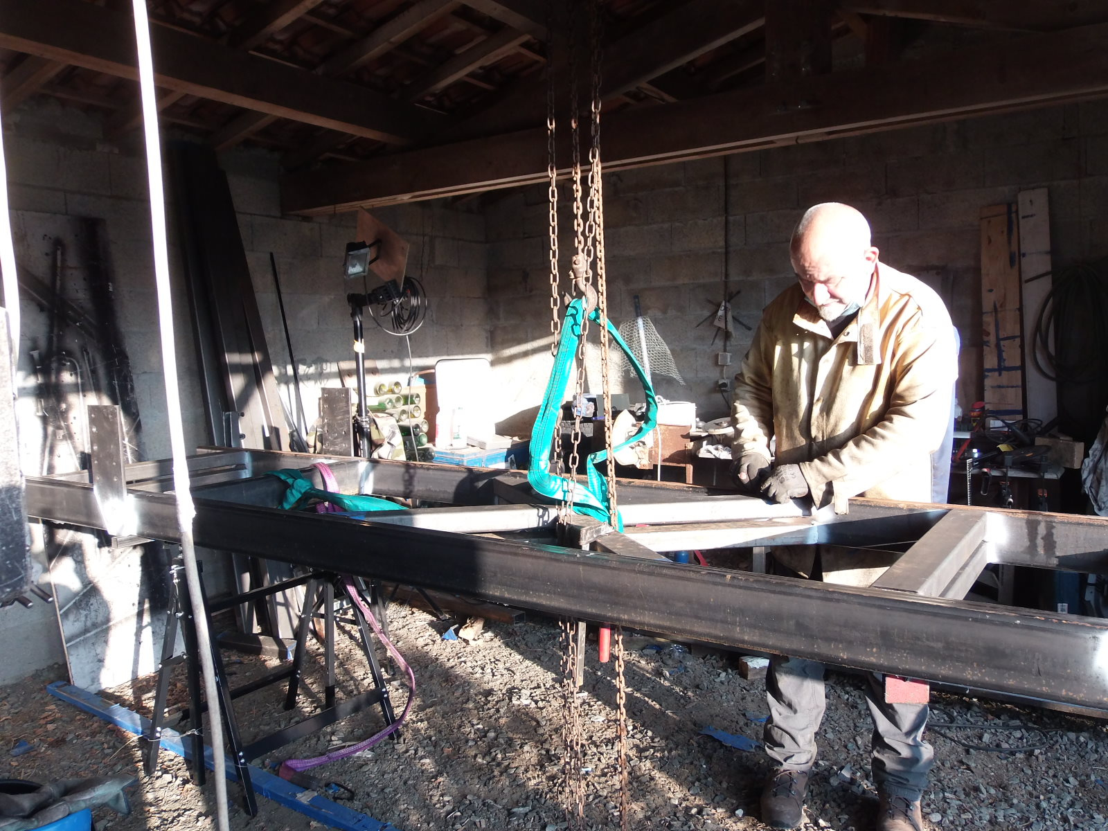

Fin de la construction et installation du faux châssis.
Grosse révision sur C Jéri.
Début de la construction de la cellule.
A suivre
A suivre

En photos , " un bon dessin vaut mieux qu'un long discours " ...
Et prévoir 3 cartons de SIKA !!
Voilà , tu es de quel département ? Echange d'idée et /ou visite bienvenue .
