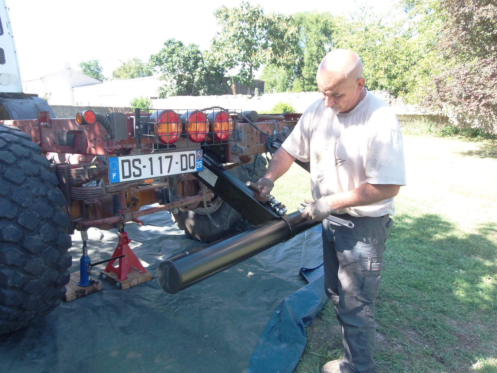

Suivi des travaux du mois :
vidange ( 700 l d'huile ) aller et retour déchèterie
nettoyage,
meulage,
Ferrailleur , 3,5 t de faux châssis atelier.
Et lavage
Je suis à la recherche d'info , manuel d'utilisation et de contact avec d'autre proprio sur le camion .
Par ailleurs, j'ai découvert que l'IVECO avait été " retaré" de 5,5t a vide donnée constructeur et plaque châssis , il est à 8,5t à vide sur la carte grise ?

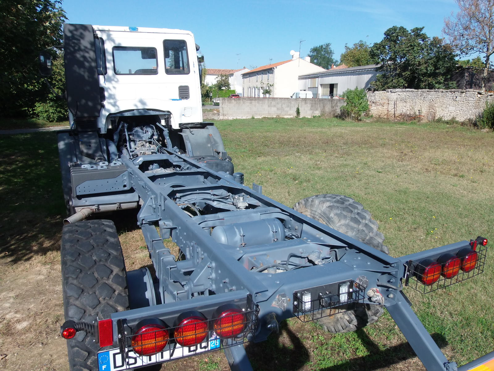

Peinture châssis ? Fini !
Contrôle du faisceau électrique ? En cours !
Achat tube d'acier ? 700 kg , fait !
A suivre
A suivre

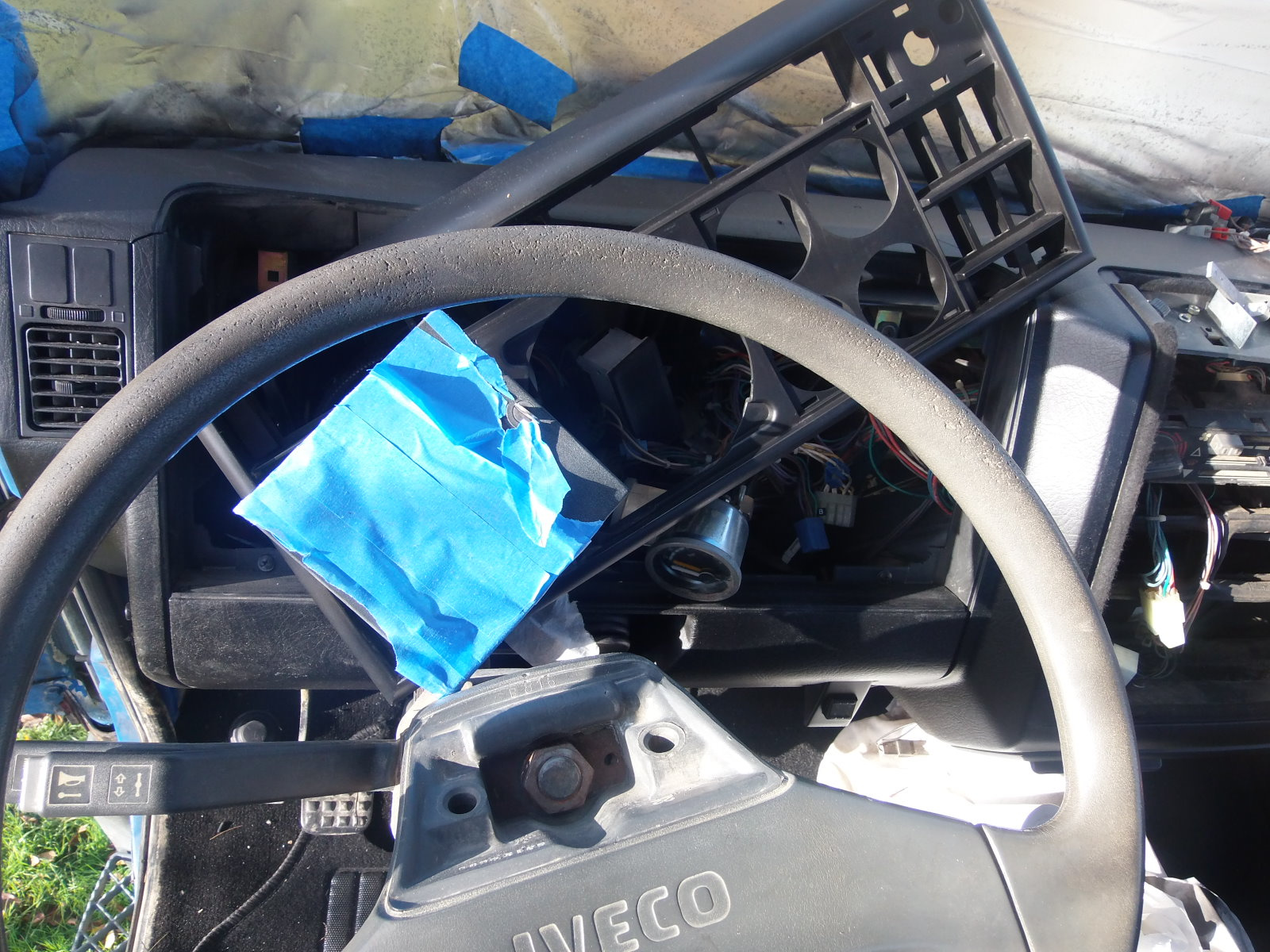

Suite des occupations !! En hiver , boulot " à l intérieur "
Travail sur la cabine , gros nettoyage , visite dans une casse PL
( 3 fauteuils pour en faire 2 ... 100 e !
remplacement des amortisseur de cabine AV AR,
électricité ...
isolation ,
Et remontage .
A suivre ... ( faux châssis)

Re: IVECO 135 E 18 4X4
La rénovation de l’intérieur de la cabine est vraiment propre, ça donne clairement des idées. Pour la cheminée d’admission, c’est toujours le problème quand on récupère une pièce venant d’un Iveco non 4x4 : la longueur n’est jamais exactement la même et on finit presque toujours par devoir faire fabriquer un raccord sur-mesure. L’alu reste une bonne option, c’est léger et assez facile à travailler si tu passes par un atelier qui sait plier proprement.
En travaillant sur l’ergonomie de mon propre poste de conduite, je m’étais intéressé récemment à différentes configurations de cockpit et d’aménagements serrés, et j’étais tombé sur ce cockpit CSL : cockpit CSL
C’est évidemment un autre domaine, mais la manière dont ils optimisent l’espace, les angles et l’accessibilité donne parfois de bonnes pistes quand on réfléchit à l’aménagement réel d’une cabine.
La peinture du châssis, en tout cas, ressort vraiment bien.

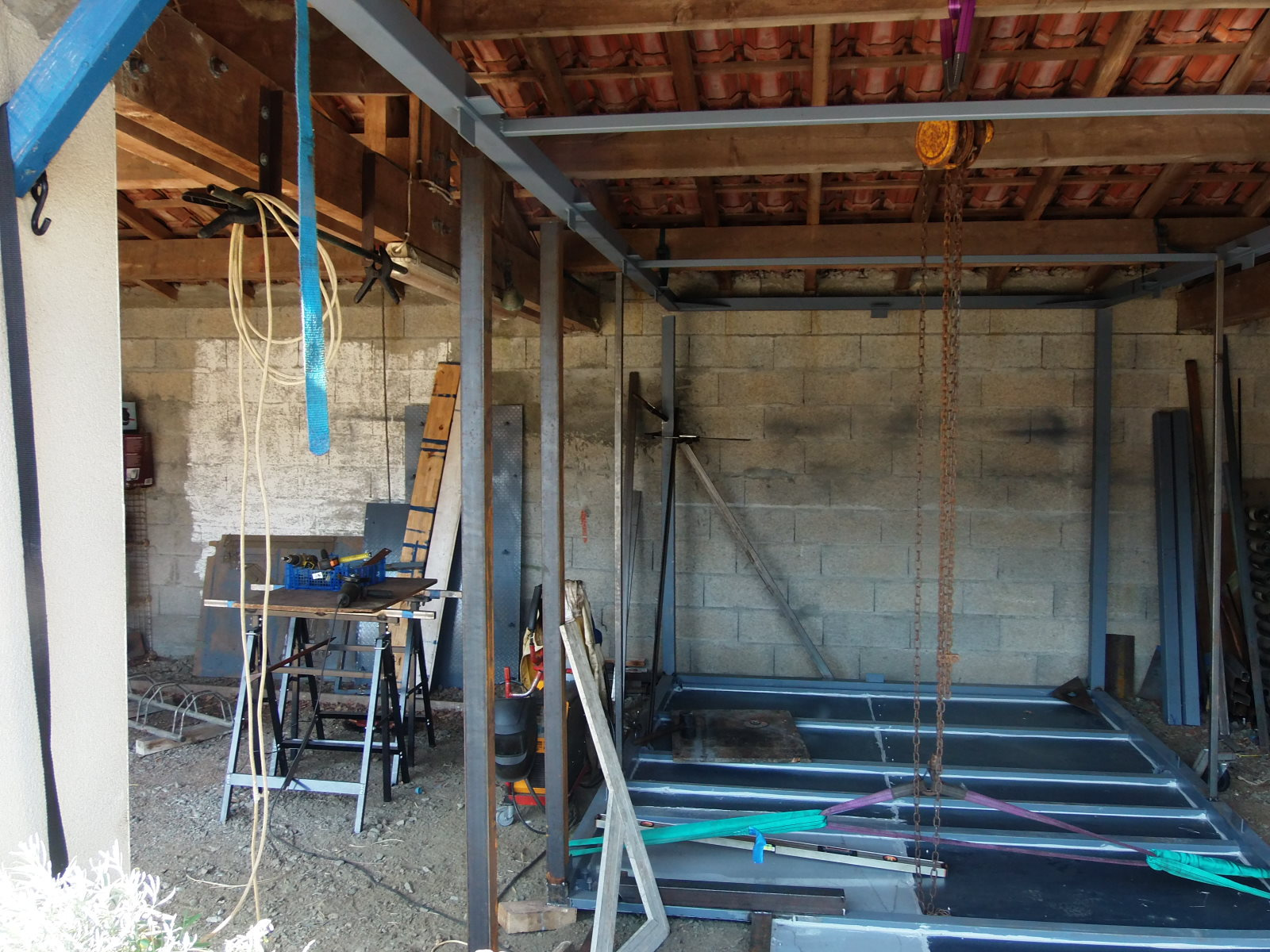

Suivie des occupations :
Fin de la construction et installation du faux châssis.
Grosse révision sur C Jéri.
Début de la construction de la cellule.
A suivre
A suivre
Cellule 5,50 x 2,40 x 2,20 cote extérieur .
J'ai pris l'idée des panneaux d'isolation chez " Family Ferri On The Road " ,
panneaux 60mm pour chambre froide, en 2,40 et 2,50 de chez MAINE AGROTEC.
Ent très professionnel et réceptive .
👍 1
J'ai pris contact avec l'entreprise Maine Agrotec, leurs panneaux sont avec les deux faces acier de 2 mm pour 30kg au m2.
La question est la suivante, comment fais-tu les ouvertures, portes, fenêtres etc. etc., comment fais-tu la rupture du pont thermique ?
Merci d'avance
Merci d'avance
Bonsoir ,
Pour répondre à vos ( tes ) questions , pour les panneaux je n'ai rien inventé !
J'ai tout " pompé " chez : " Family Ferri On The Road " et " Wolf's Adventure powered by Esolca "
Mes panneaux collés , rivetés sur le liège, liège collé sur mes tubes "ossature" .
Aujourd'hui , cellule en plein soleil 40 °, les tubes sont chaud a l'intérieur, faut pas rêver !
Mon isolation n'est pas fini , à l'intérieur ,j'ai 5 mm ( liège + air ) et panneaux de 11 mm de CP stratifier pour les murs intérieur .
Pour l'installation des ouvertures , la non plus , pas inventé !
Ouverture fenêtres " CARBEST RW Style" , cadre en alu , pas encore monté . Je ferais un essai sur une chute de panneaux avec la fenêtre des sanitaires et si besoin contre cadre en bois dans la découpe du panneau.
Porte d'entrée et "coffres soutes ", je fait l'encadrement et la porte en métal avec isolation ( tube 50 x 20 )
Je suis étonné des caractéristiques de tes panneaux !!!
Mes panneaux 2,50 m et/ou 2,20 m x 1, 00 m en 60 mm d'épaisseur , + / - 25 KG ( la feuille de métal extérieur et intérieur 4 / 10 °) .
En photos , " un bon dessin vaut mieux qu'un long discours " ...
Et prévoir 3 cartons de SIKA !!
Voilà , tu es de quel département ? Echange d'idée et /ou visite bienvenue .
