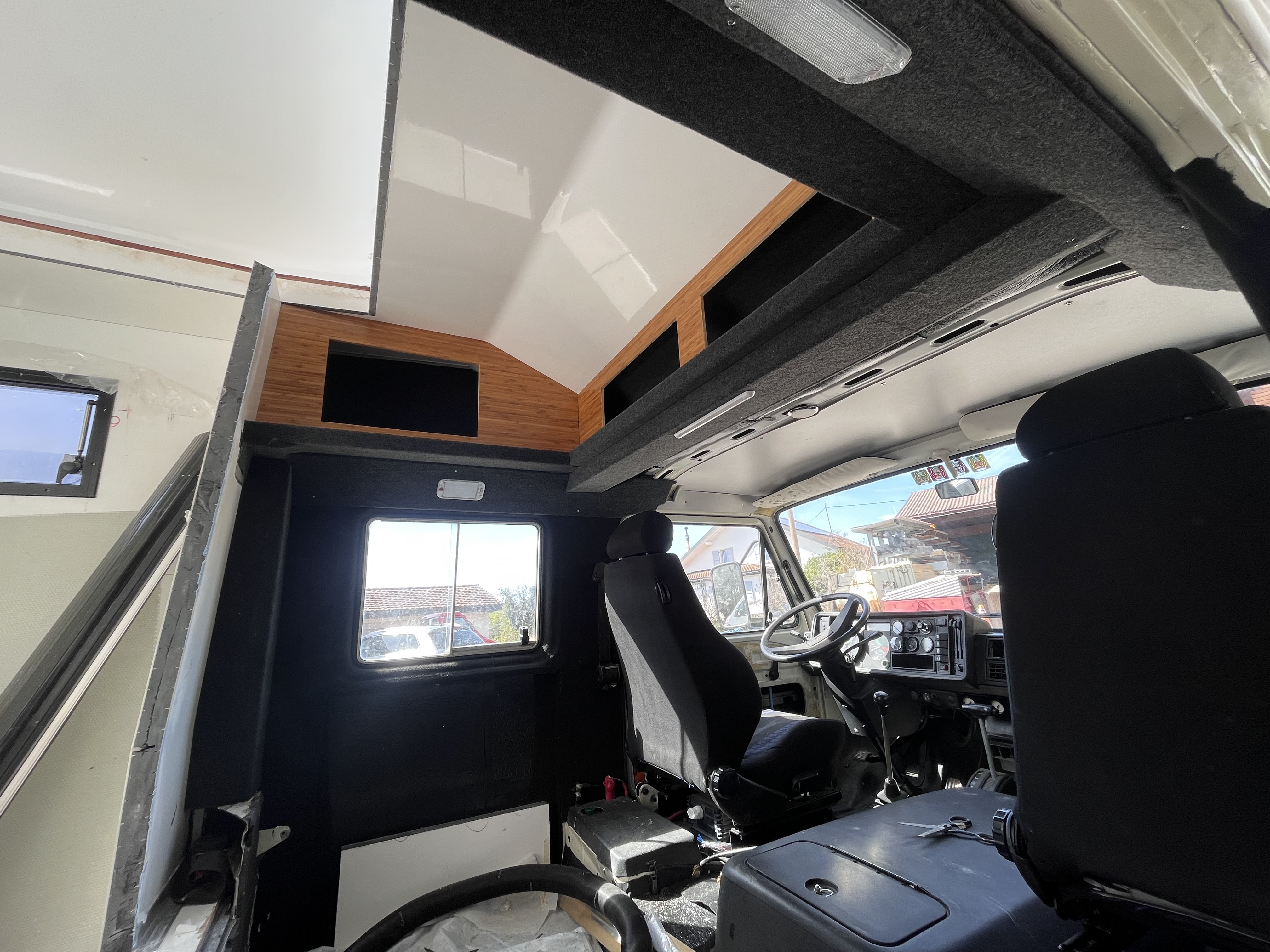

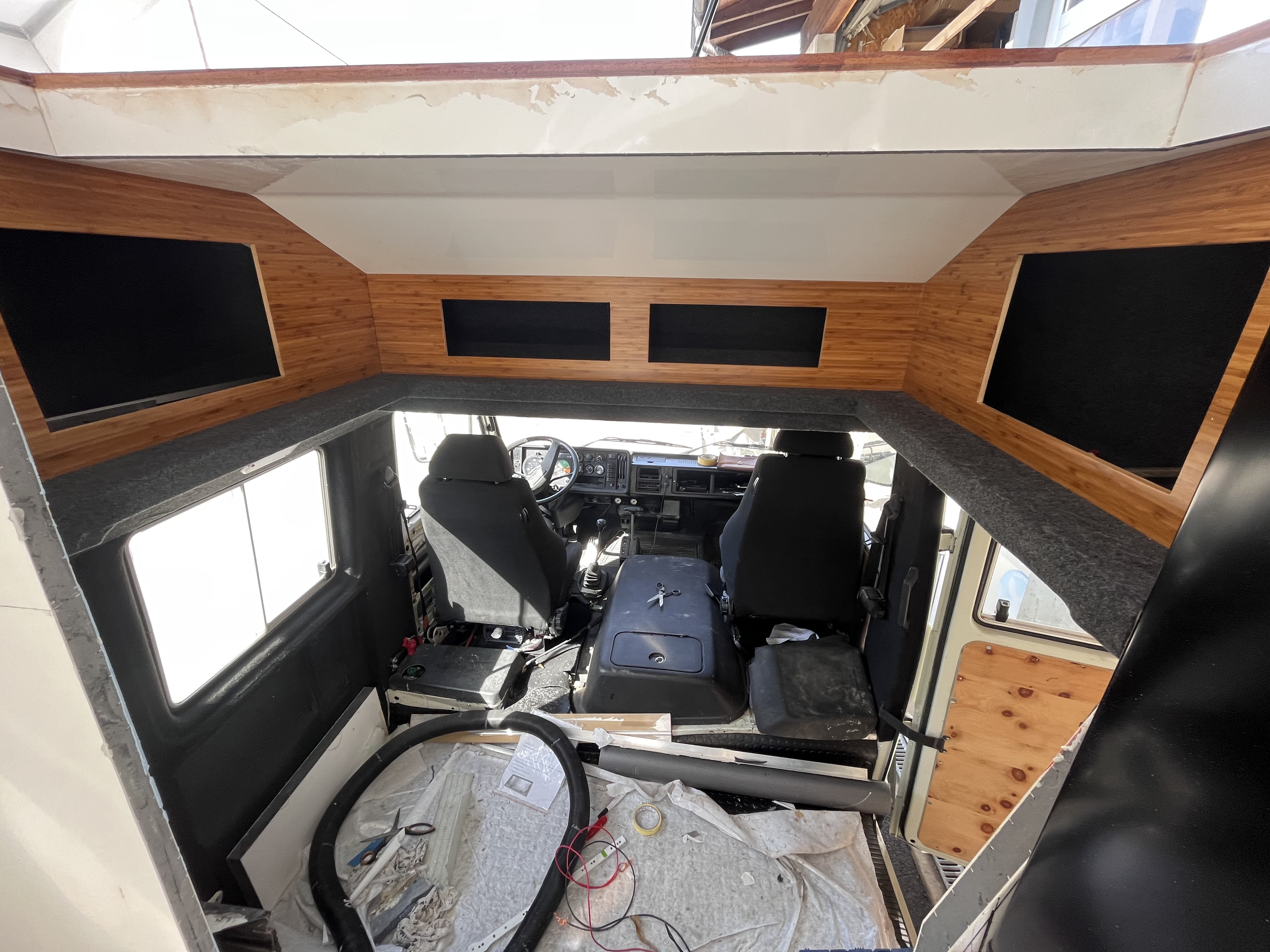

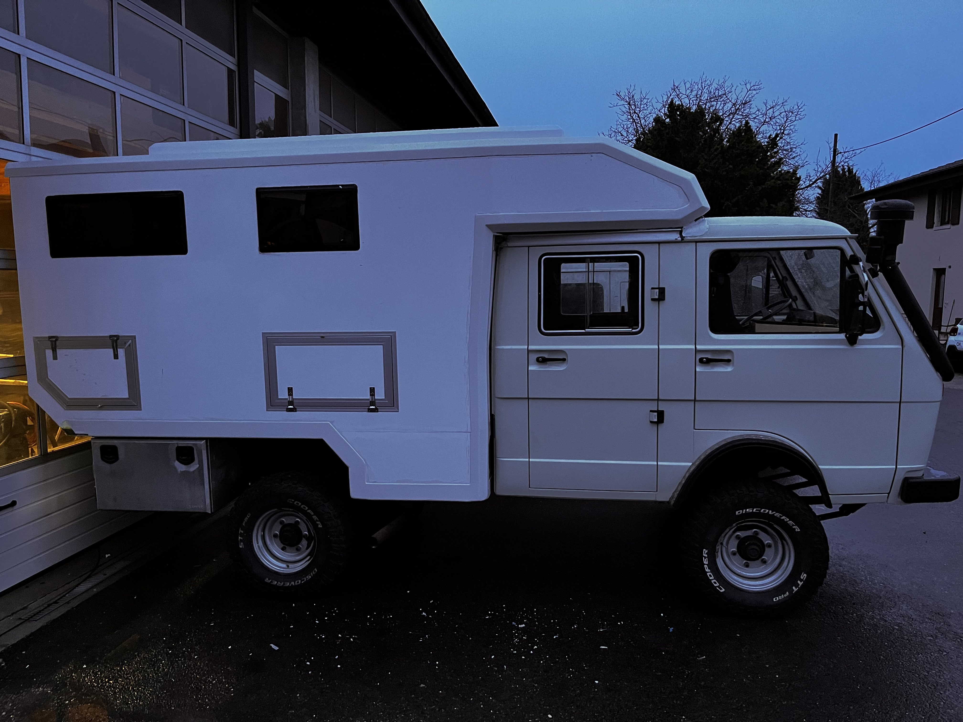

Le gros œuvre extérieur estTerminé et hors eaux finitions primer bien sur reste encore du taf .
Coffre passage de roue etc… la liason cabine cellule à m intérieur est aussi en cours d habillage et ça devient pas mal

Il est magnifique comme ça, les volumes contenus pour le voyage et les petits endroits pour se poser
Par ci très, le coffre arrière ne ferme-t -il pas un peu trop l’angle de sortie, c’est d’ailleurs peut être ce dont tu parles qui reste à faire?
Du moins, c’est ce que laisse entrevoir la dernière photo
def130
- Fantôme
- Messages : 242
- Enregistré le : 15 avr. 2012 11:29
Re: Mon LT 45
Les coffres etaient là a l achat pour l instant c est le dernier de mes soucis on verra plus tard

Je vois que tu es sur la mer ou océan, ça donne quoi sur la route dans cette figuration ?

Je sais pas c est la cellule d avant de l ancien propriétaire.

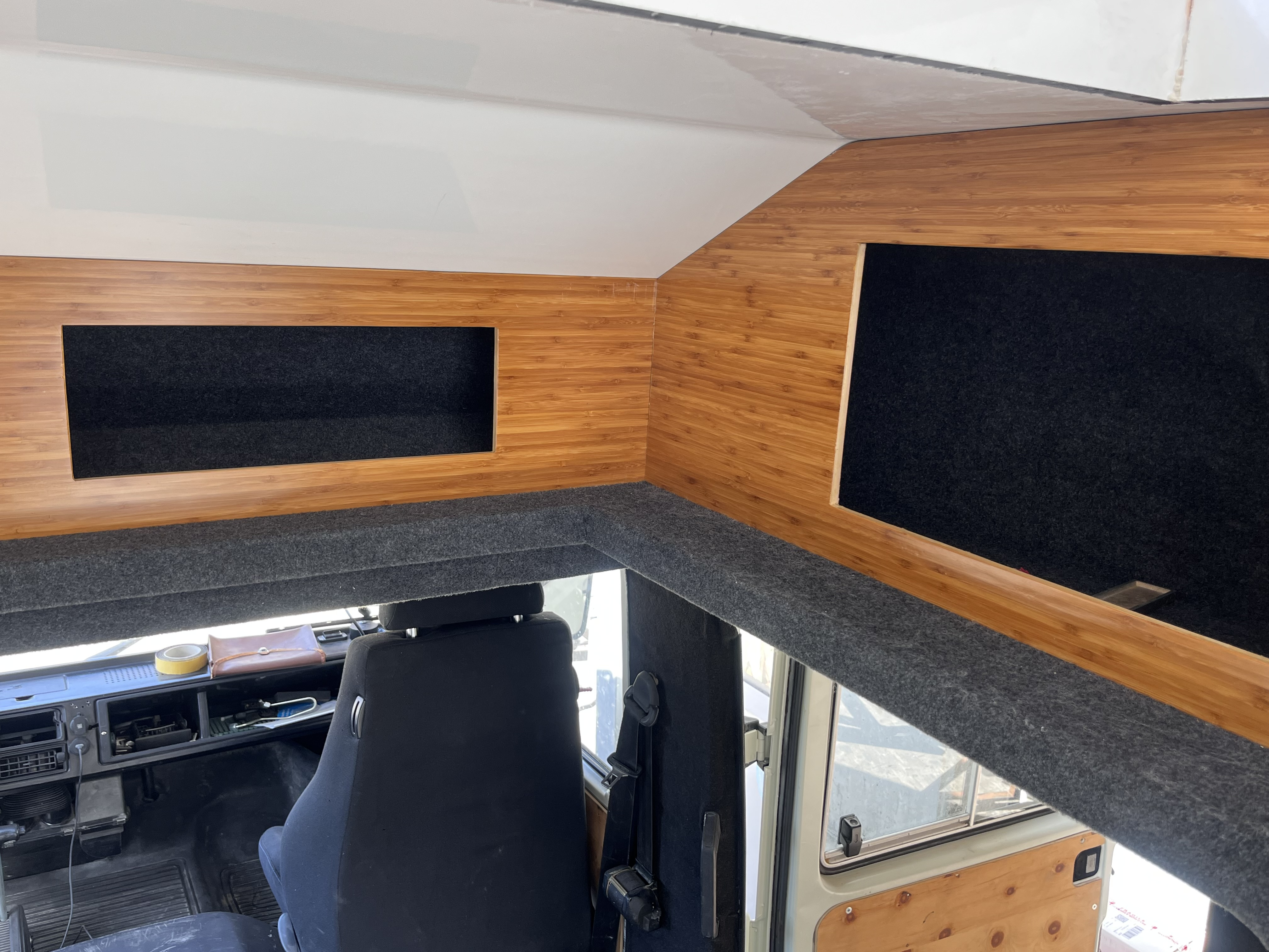

n .
Mise en finition des éléments composites de la
Liason cellule cabine

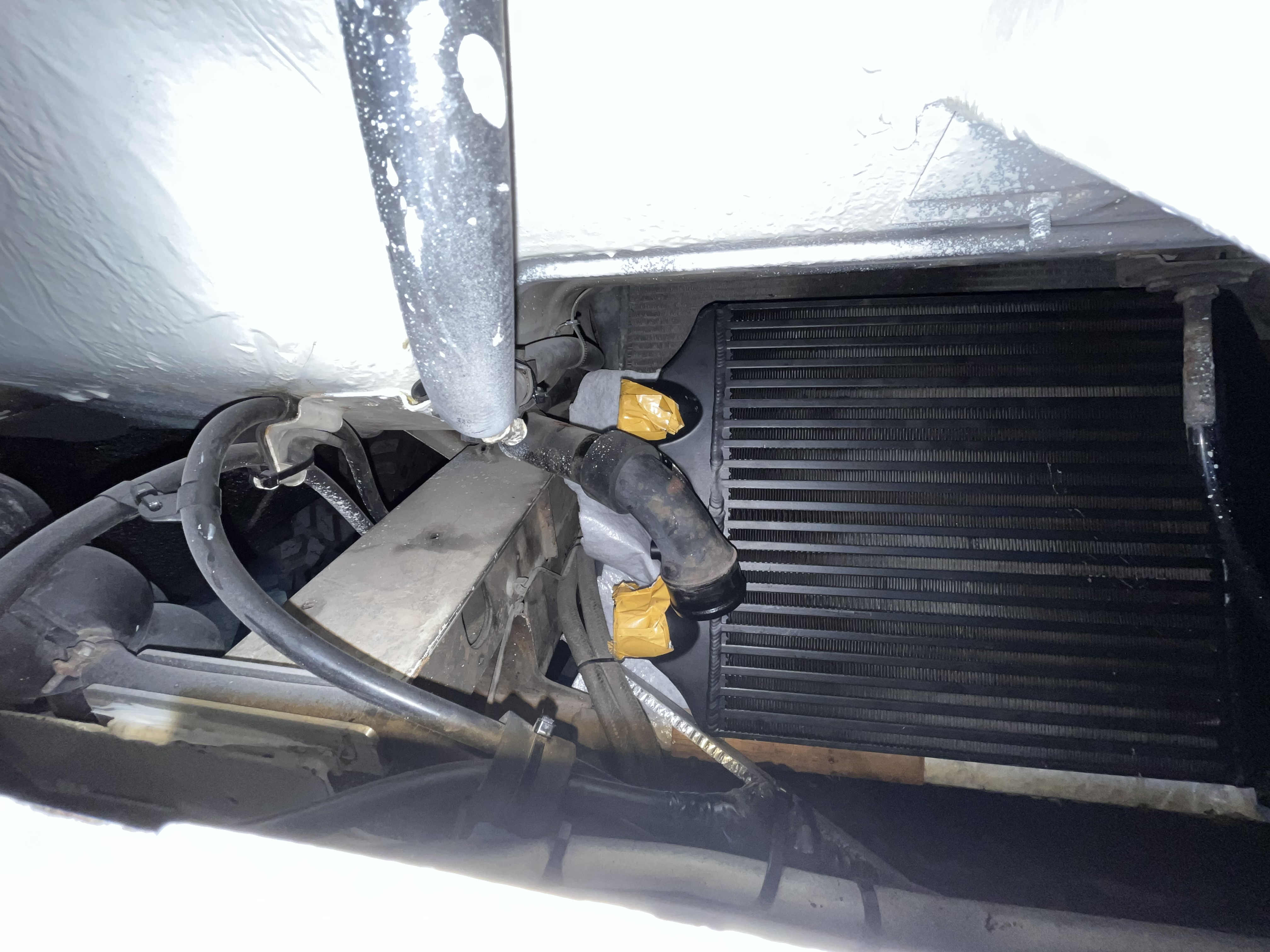

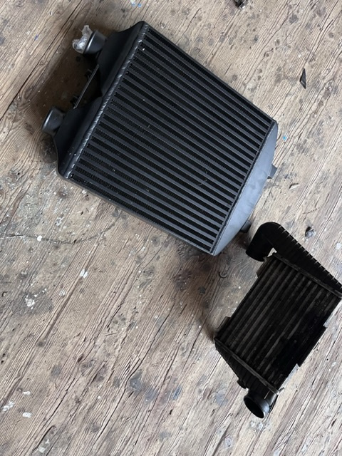

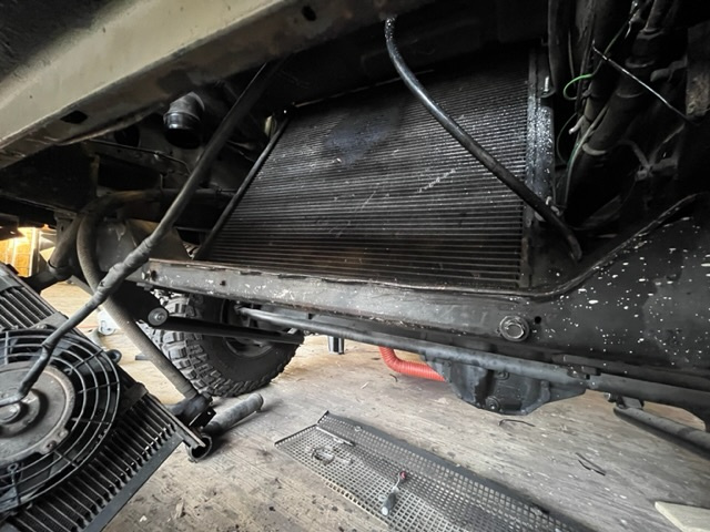

Un peux de mécanique pour changer optimisation de l intercooler et déplacer pose d un plus grand radiateur d huile.
Et Prochaine étape conversion en 4x4 permanent.

Il est déjà en 4x4 on le passe juste en
Permanent avec blocage de verrouillage central enclenchable qui va soulager les ponts.
après une fois où on sais où trouver les
Pièces il y a pas problème j ai déjà des ponts qui sont
Modifier et Renforcer .

Je remplace le transfert NP231 qui à le central bloqué en permanence si on passe en 4x4
Par un NP 242 optimiser qui lui est un 4x4 permanent svec verrouillage du central enclenchable et optimiser pour le LT avec quelques améliorations t’elle que radiateur de refroidissement et cannelures améliorer ansi que 6 satellites ai lieu de 4 .
Je vais pas rentrer dans le débat du pont avant car si on veux vraiment le soulager en non 4x4 permanent il faudrait des moyeux debrayable .
Ce transfert NP 242 et connu sur les
Monster tricks US avec plus de 700 hp a prouvé son efficacité dans le monde du LT en répartissant mieux la traction et l effort sur les ponts hurth et depuis plus de problème de couronne sur le diff arrière même que ce dernier à déjà été optimisé sir
Mon LT.
D autant que mon moteur à environ le double de puissance en plus que l origine.
Bon choix , tu ne vas pas le regretter
4x4 permanent par différentiel central et moyeux avants débrayes ....incompatibles
