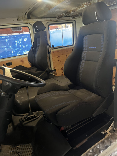

Pose des sièges j avais un jeux de sièges de
Golf qui trainaient à l atelier en attendant ils feront l affaire mais sur du long therme je pense que je vais faire un système suspendu comme c etait d origine. Pas récupérer l ancien système car c est un seul bloc avec l assise .

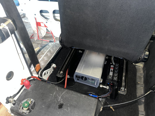

Par contre j ai pu intégrer sous siège le système électrique pour les accessoires .

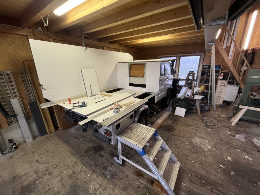

Message par def130 »

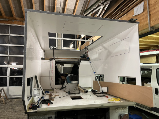

Voilà passage cabine effectué
Messages : 22762
Re: Mon LT 45
tu solidarises les 2 ou il y a un système de découplage entre les 2 ? je vois pas clairement avec l'age :oops:
def130
Fantôme
Fantôme
Messages : 243
Enregistré le : 15 avr. 2012 11:29
Re: Mon LT 45
C est coller à la carrosserie en souple avec environ 10/15 mm de joint le châssis est tellement gros y a pas de flex donc pas peur.

Dernier préparatifs et finitions avant la pose définitive de la plateforme du fond une fois en place sans mettre de cros moyen en œuvre la cellule ne sera plus demontable.

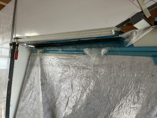

Re: Mon LT 45

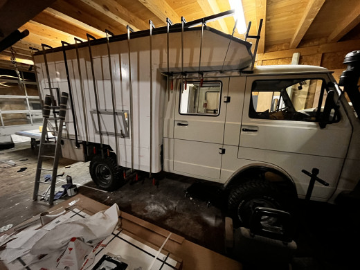

Collage final de la caisse en cours….
Un peu de finitions et roule ma poule ….

:?: a quoi servira l’ouverture dans le sol :?:

C est la trappe pour l accès à la tuyauterie et jauge du réservoir. Comme la cellule est fixe on sais jamais … en cas de pépin cela facilite les interventions.

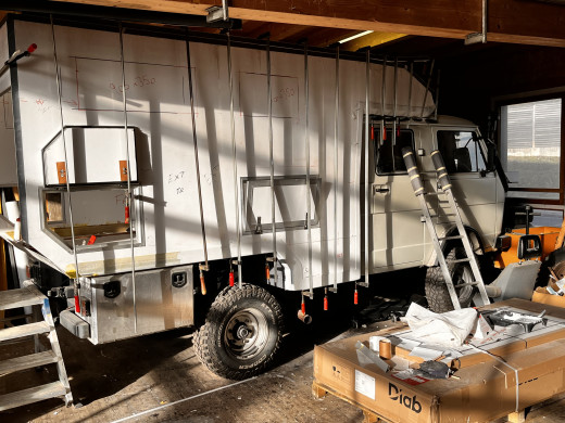

def130
Fantôme
Fantôme
Messages : 243
Re: Mon LT 45

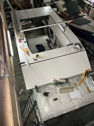

Collage du toit
