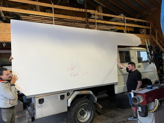

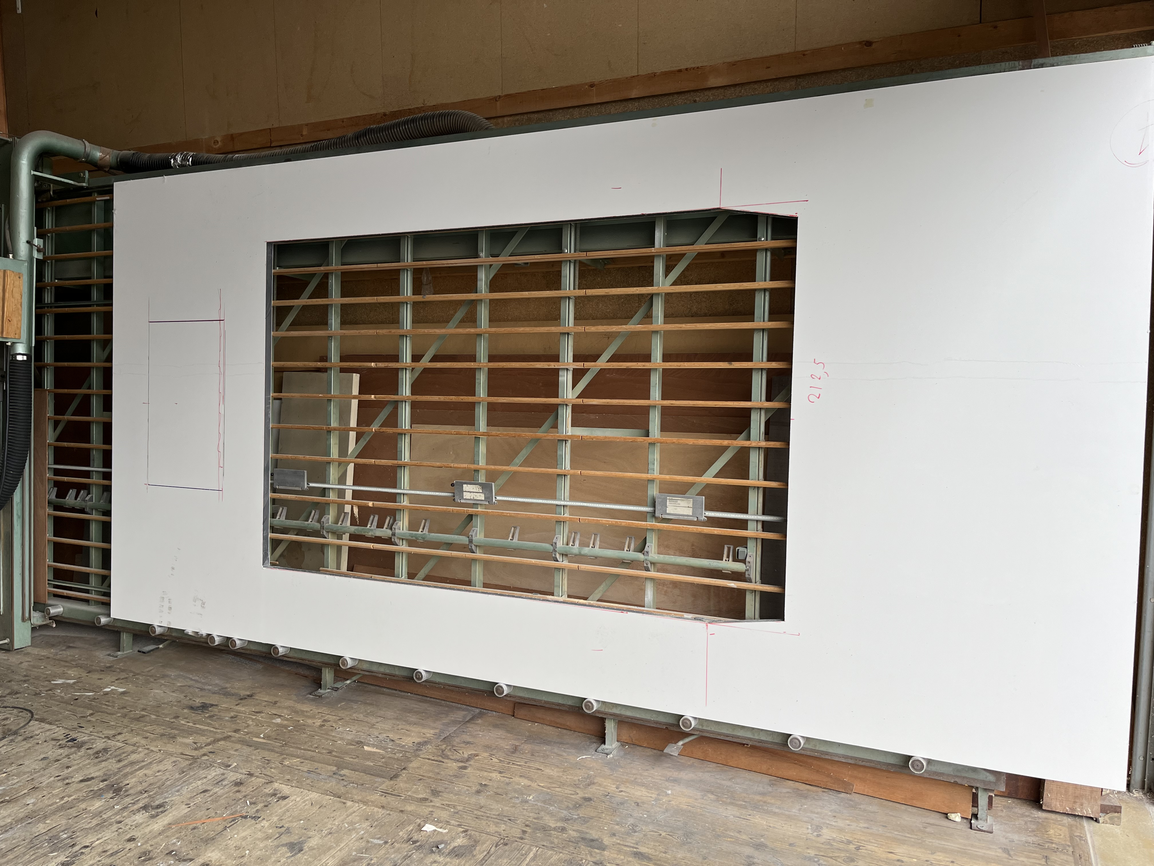

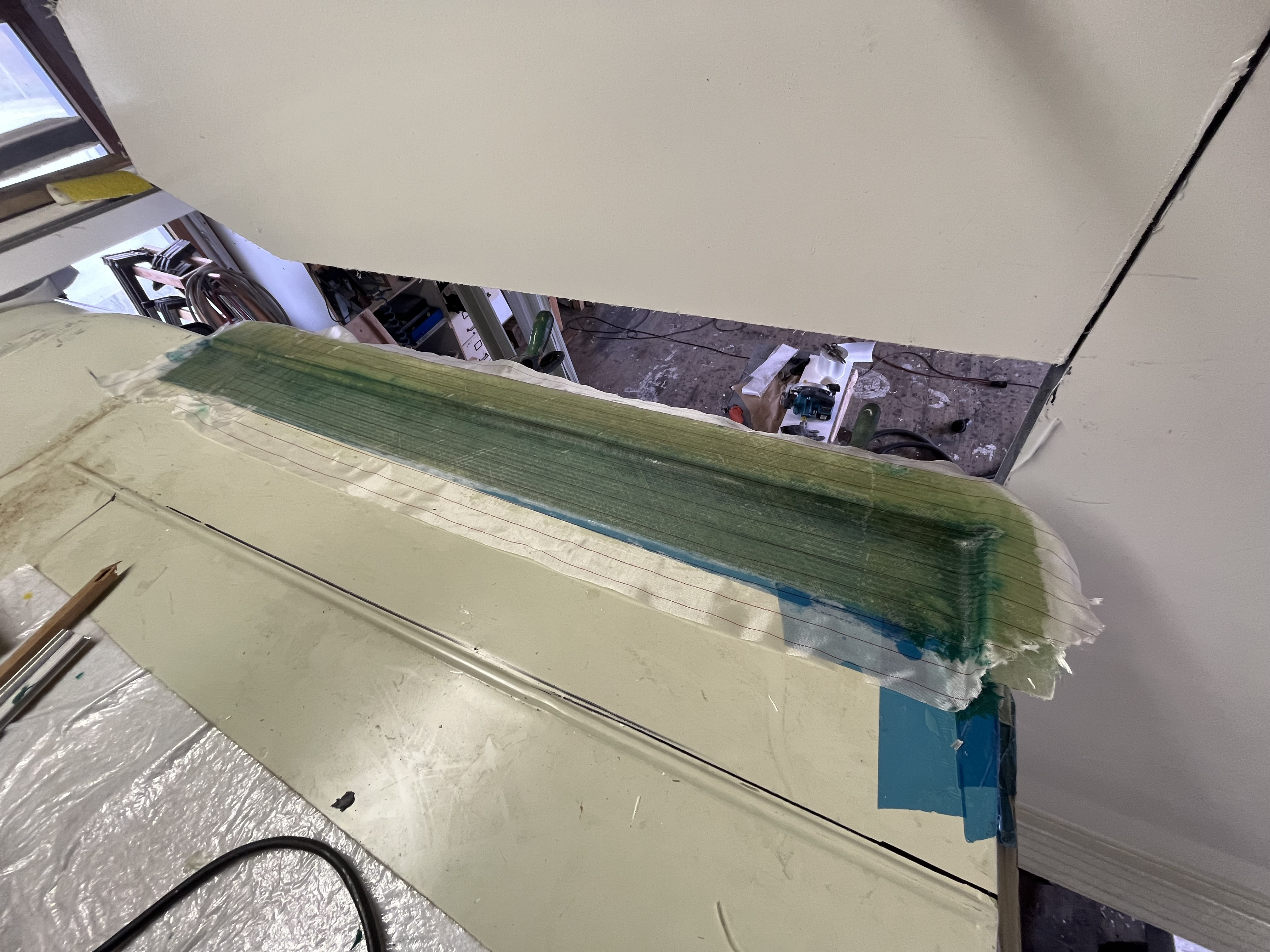

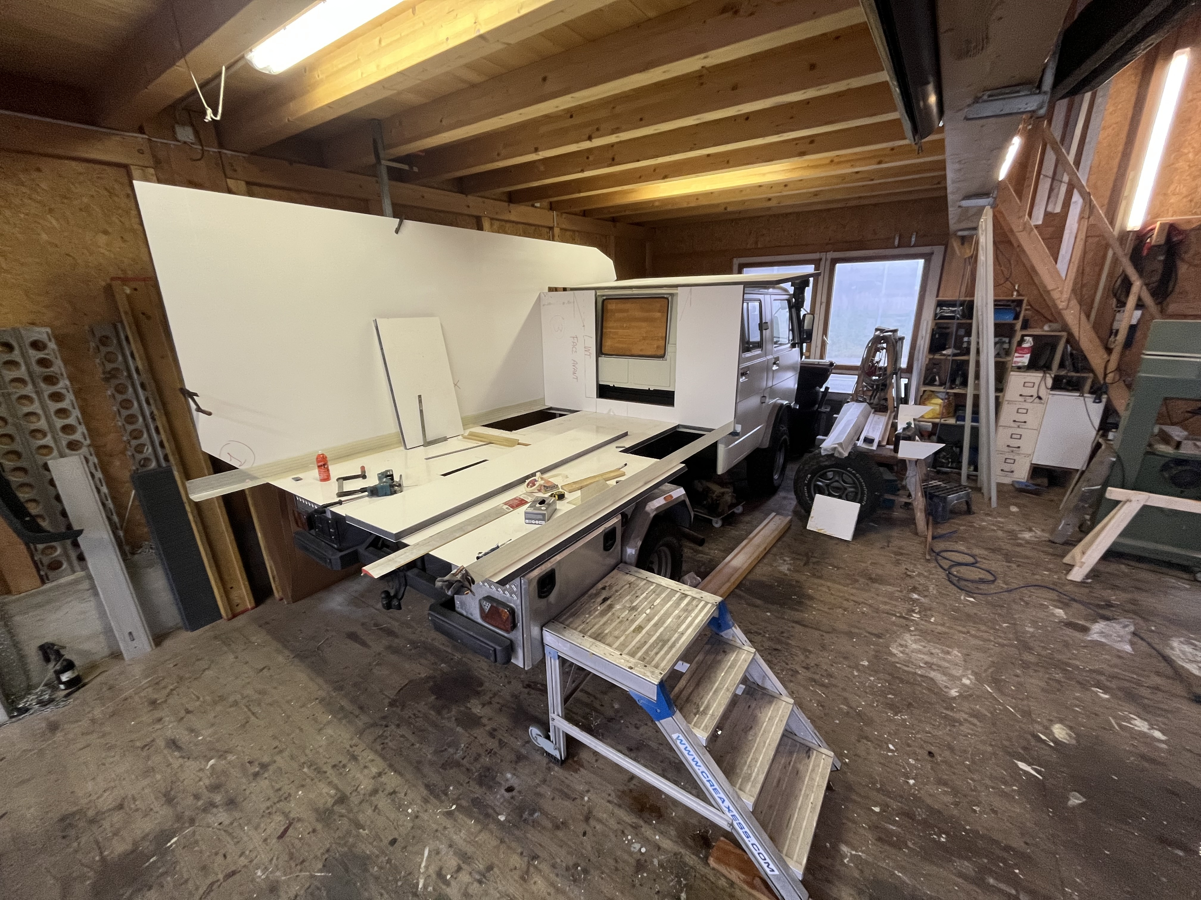

Alors après notre escapade ouzbeck on va pouvoir reprendre les travaux sur le LT les panneaux devraient arriver ses prochains jours et en attendant je termine les quelques bricoles électrique sur le porteur et optimisation.
J ai également commencé à fabriquer les éléments d assemblage en composite.

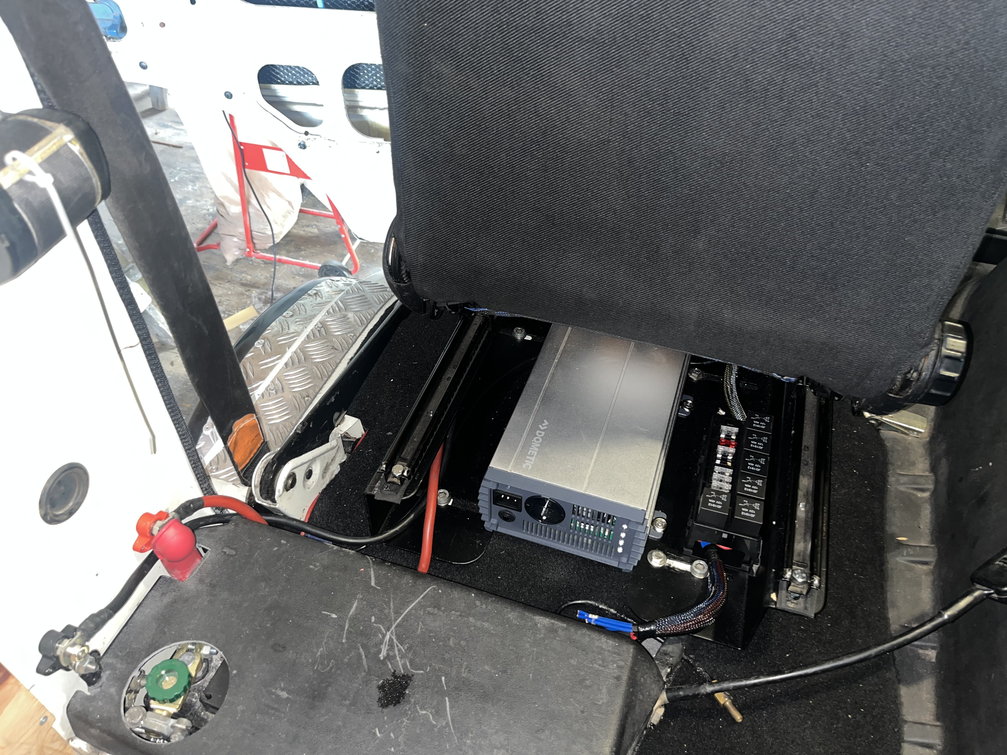

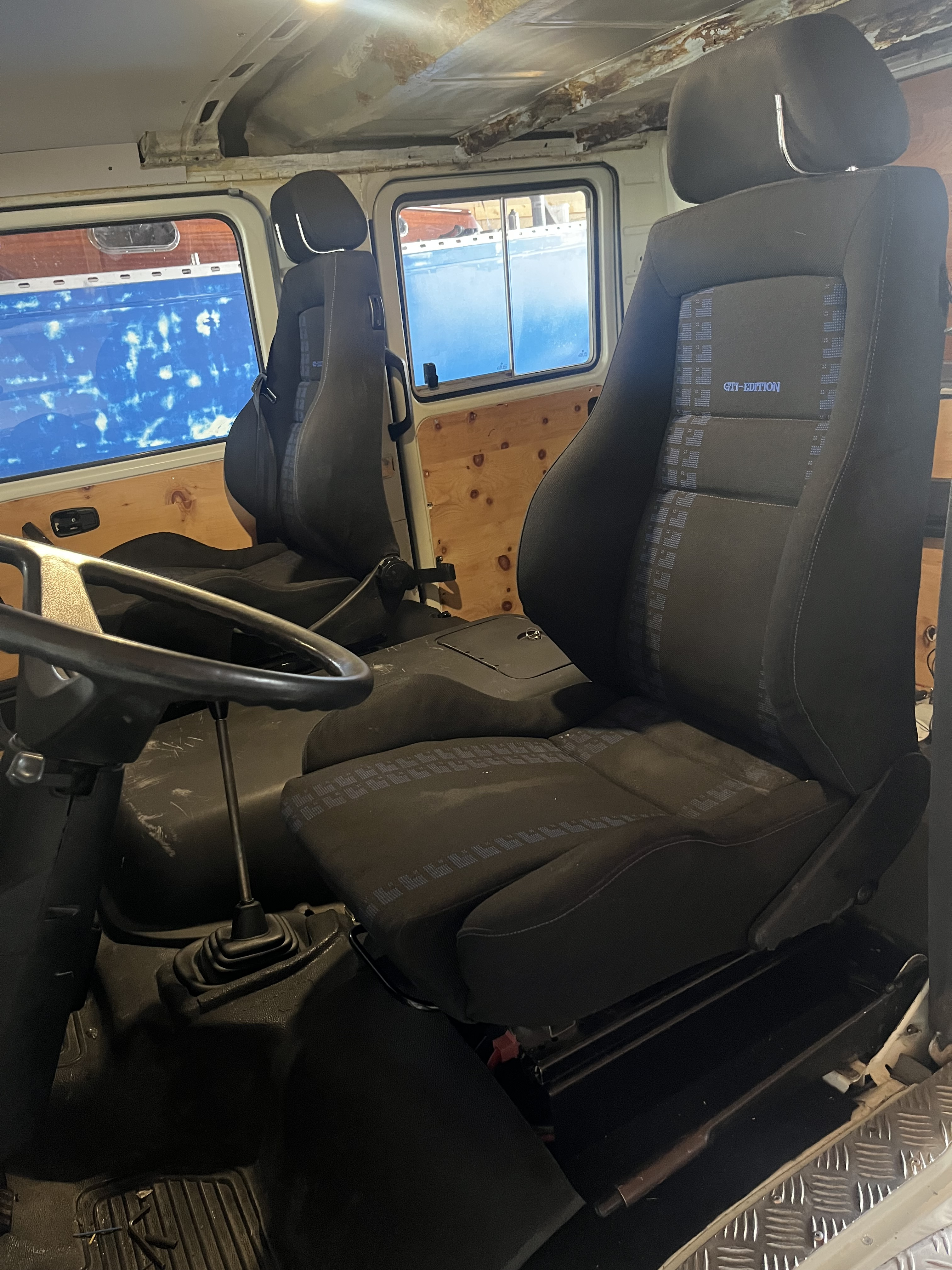

Pose des sièges j avais un jeux de sièges de
Golf qui trainaient à l atelier en attendant ils feront l affaire mais sur du long therme je pense que je vais faire un système suspendu comme c etait d origine. Pas récupérer l ancien système car c est un seul bloc avec l assise .
Par contre j ai pu intégrer sous siège le système électrique pour les accessoires .

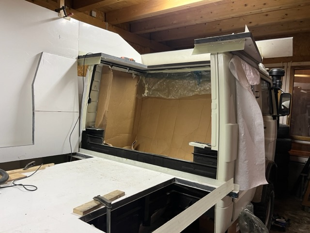

Un petit coup de meulage un peu de gyso et hop la cabine est intergree avec la cellule ,

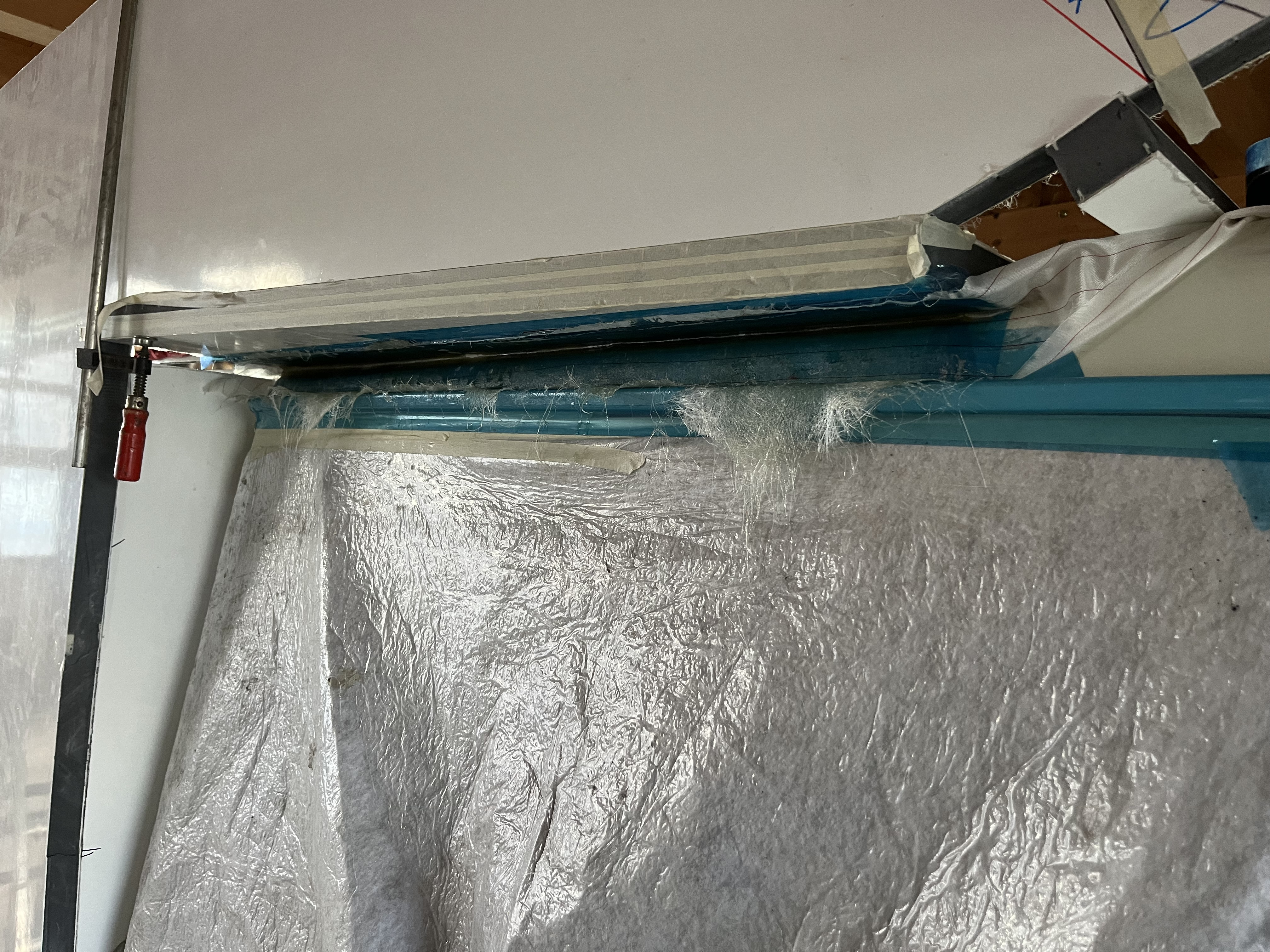

Fabrication des pièces de raccordement de la cellule à la cabine du porteur.

Voilà passage cabine effectué
Messages : 22839
Re: Mon LT 45
tu solidarises les 2 ou il y a un système de découplage entre les 2 ? je vois pas clairement avec l'age :oops:
def130
Fantôme
Fantôme
Messages : 243
Enregistré le : 15 avr. 2012 11:29
Re: Mon LT 45
Message par def130 »
C est coller à la carrosserie en souple avec environ 10/15 mm de joint le châssis est tellement gros y a pas de flex donc pas peur.

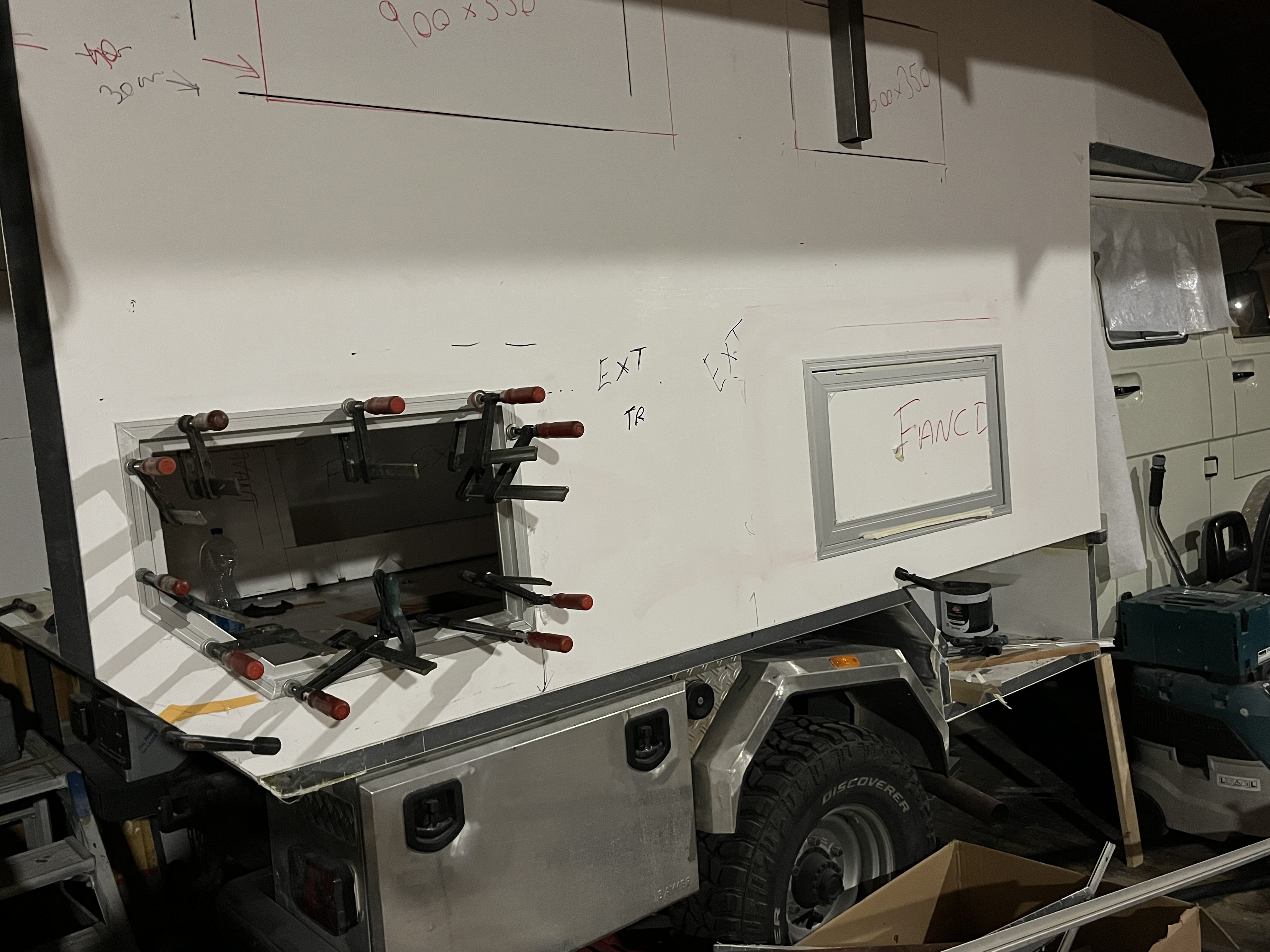

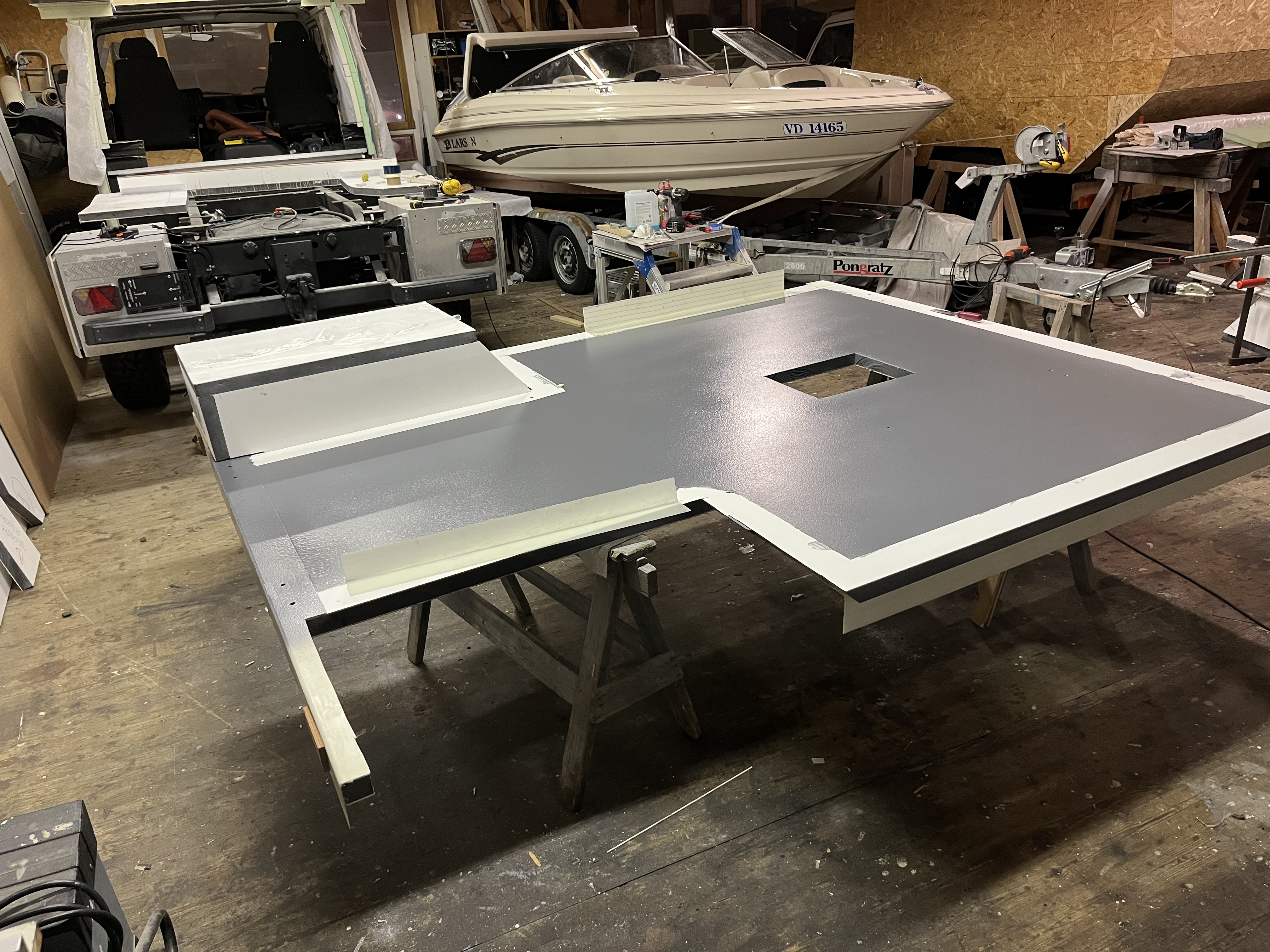

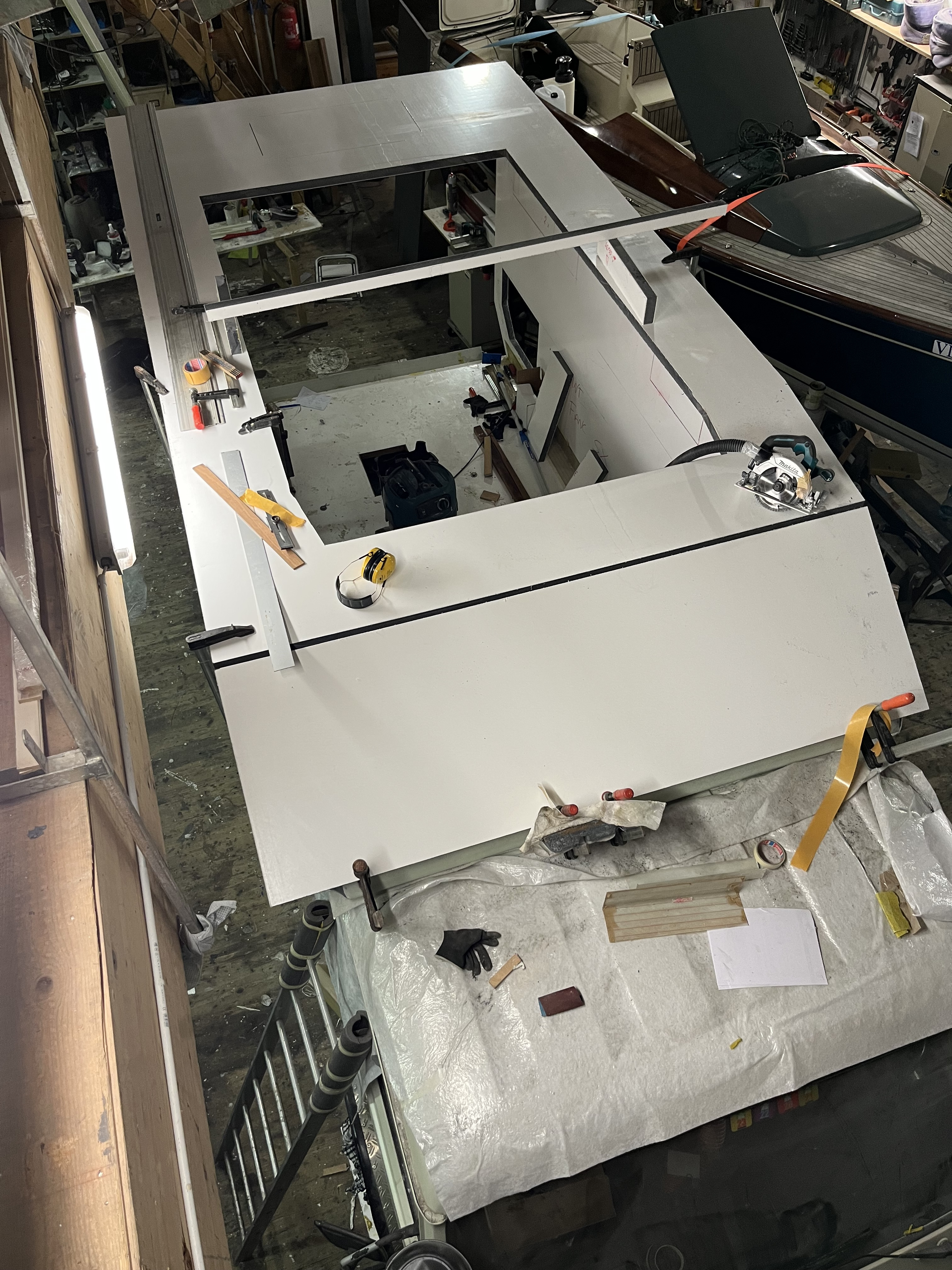

Dernier préparatifs et finitions avant la pose définitive de la plateforme du fond une fois en place sans mettre de cros moyen en œuvre la cellule ne sera plus demontable.

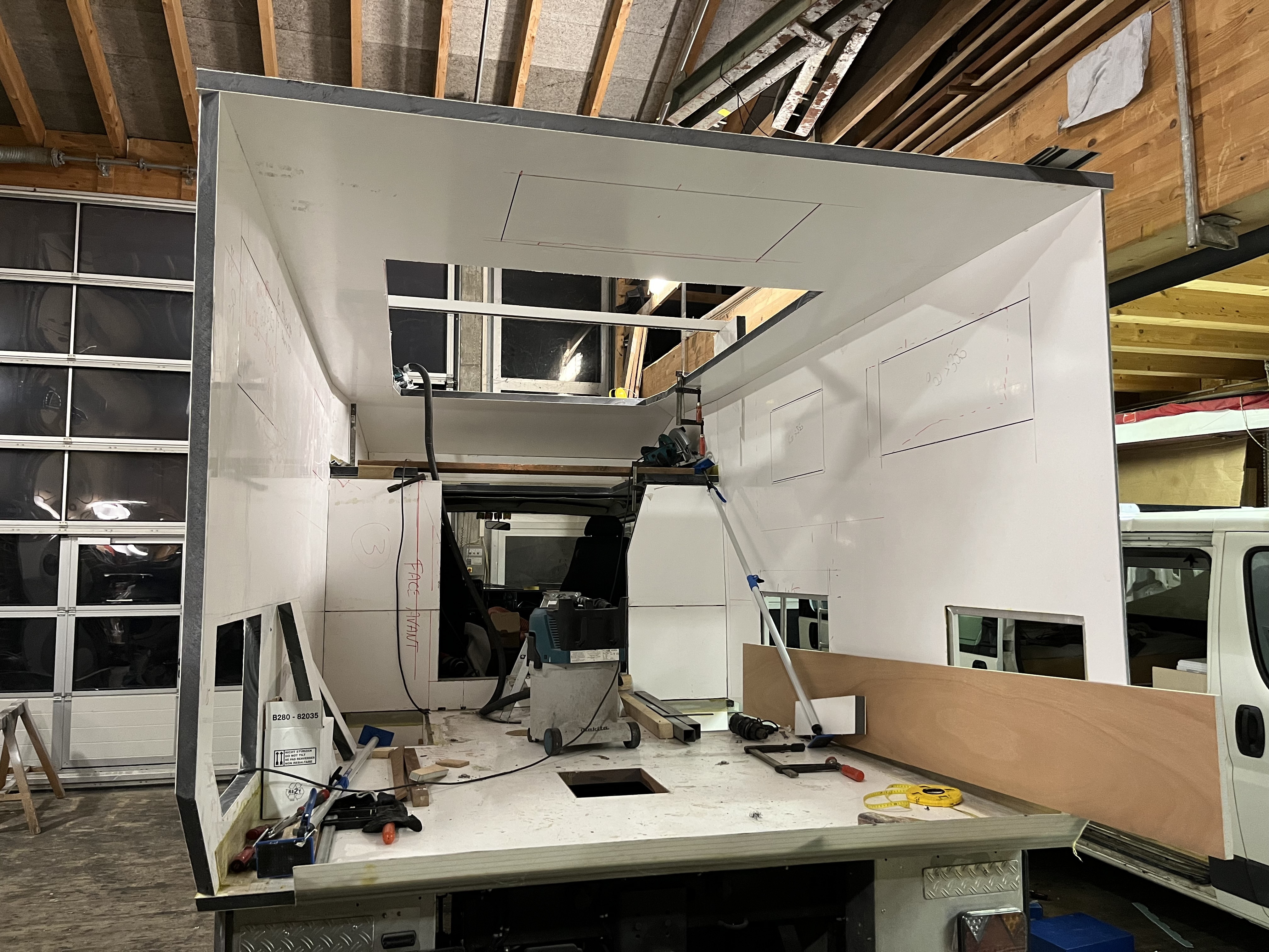

Collage final de la caisse en cours….
Un peu de finitions et roule ma poule ….

Suis satisfait de l avance de la journée

:?: a quoi servira l’ouverture dans le sol :?:

kaya29 a écrit : 30 déc. 2023 17:48 Tu peux Mouhaha
C est la trappe pour l accès à la tuyauterie et jauge du réservoir. Comme la cellule est fixe on sais jamais … en cas de pépin cela facilite les interventions.

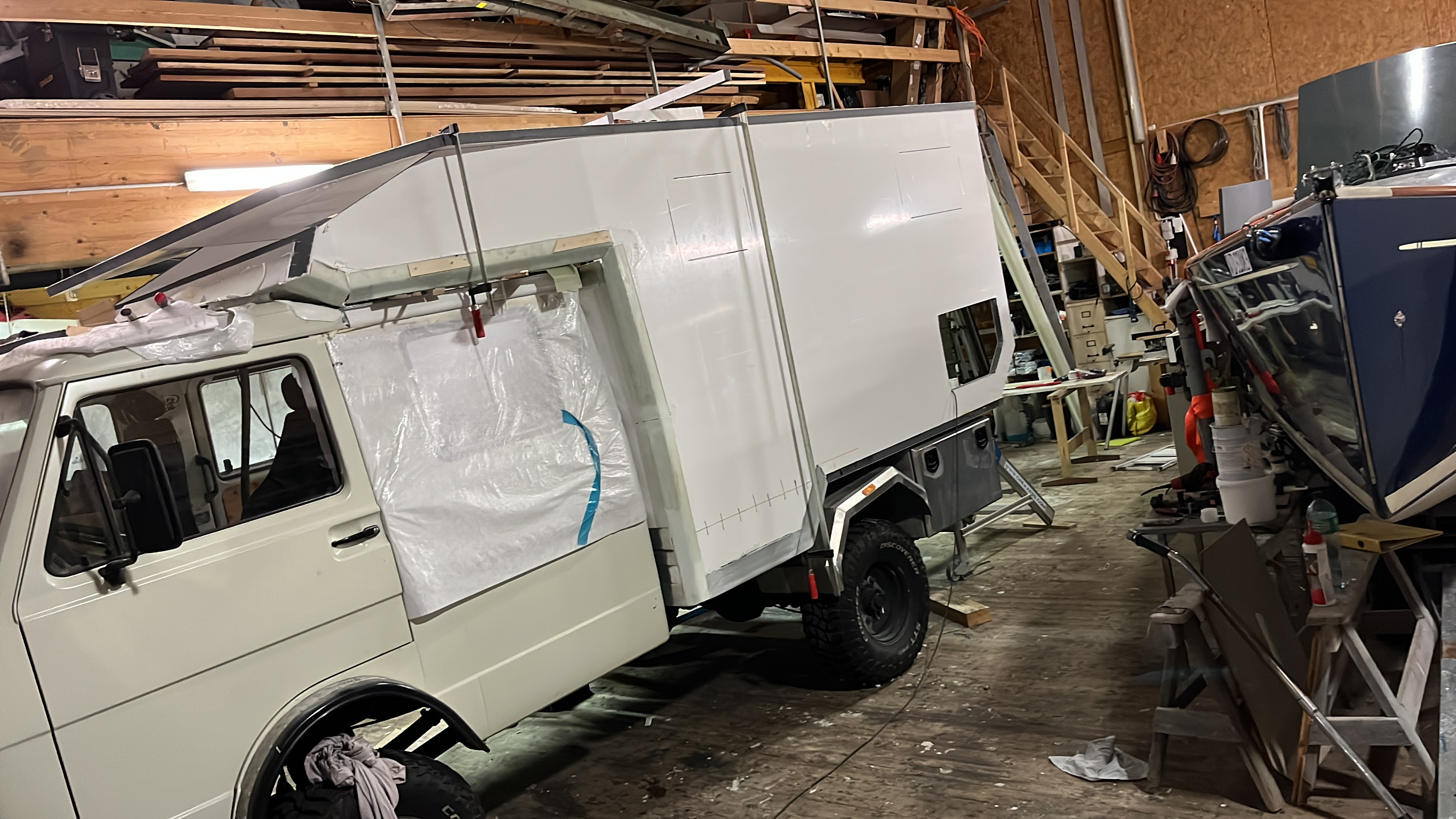

Collage du toit

:o :shock: les serre-joints.. Chuis jaloux :twisted:
