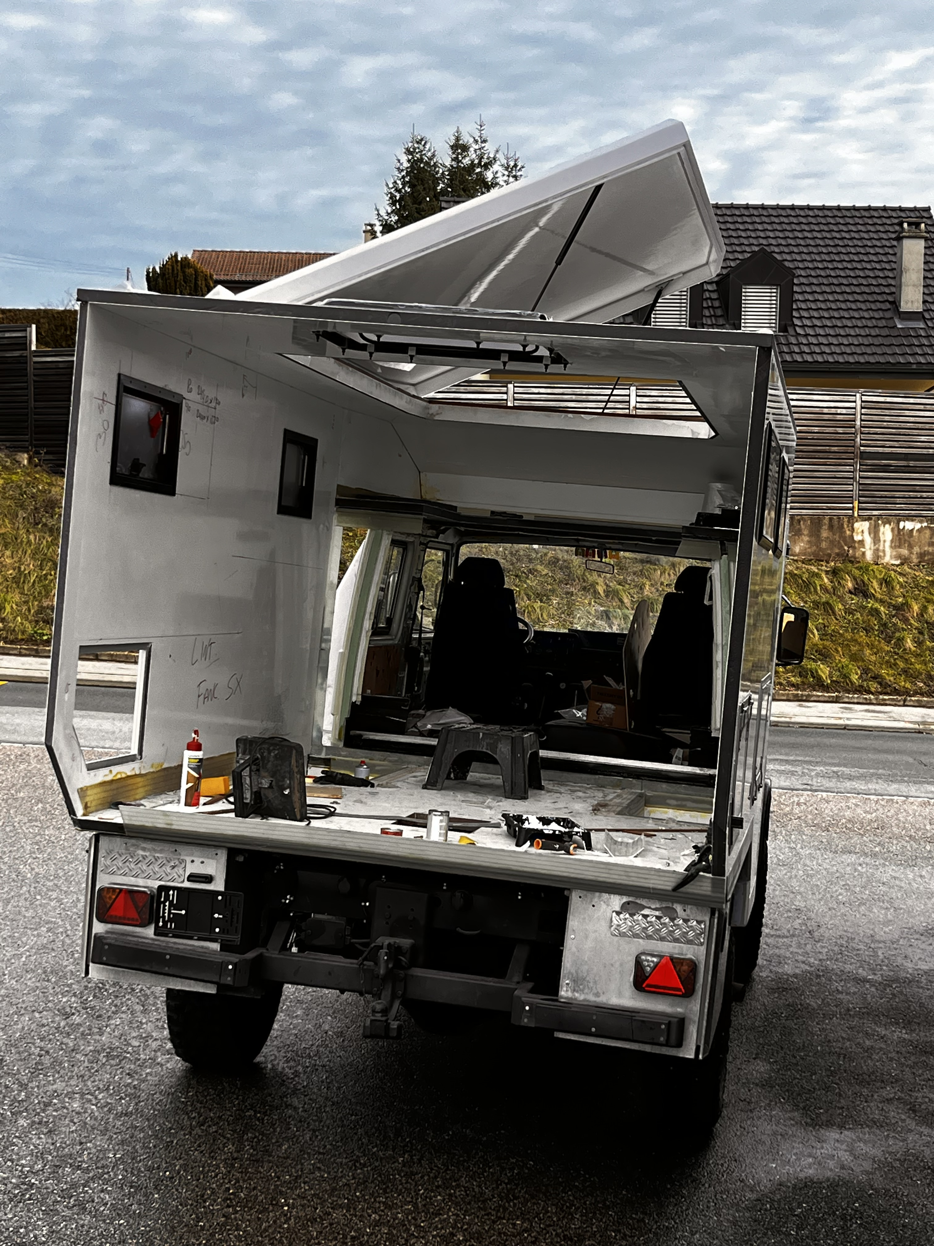

Le gros œuvre extérieur estTerminé et hors eaux finitions primer bien sur reste encore du taf .
Coffre passage de roue etc… la liason cabine cellule à m intérieur est aussi en cours d habillage et ça devient pas mal

Il est magnifique comme ça, les volumes contenus pour le voyage et les petits endroits pour se poser
Par ci très, le coffre arrière ne ferme-t -il pas un peu trop l’angle de sortie, c’est d’ailleurs peut être ce dont tu parles qui reste à faire?
Du moins, c’est ce que laisse entrevoir la dernière photo

Les coffres etaient là a l achat pour l instant c est le dernier de mes soucis on verra plus tard
