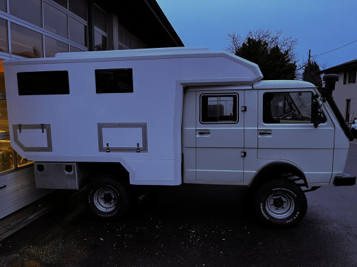

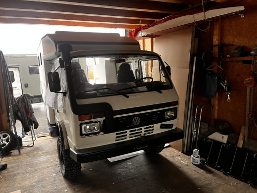

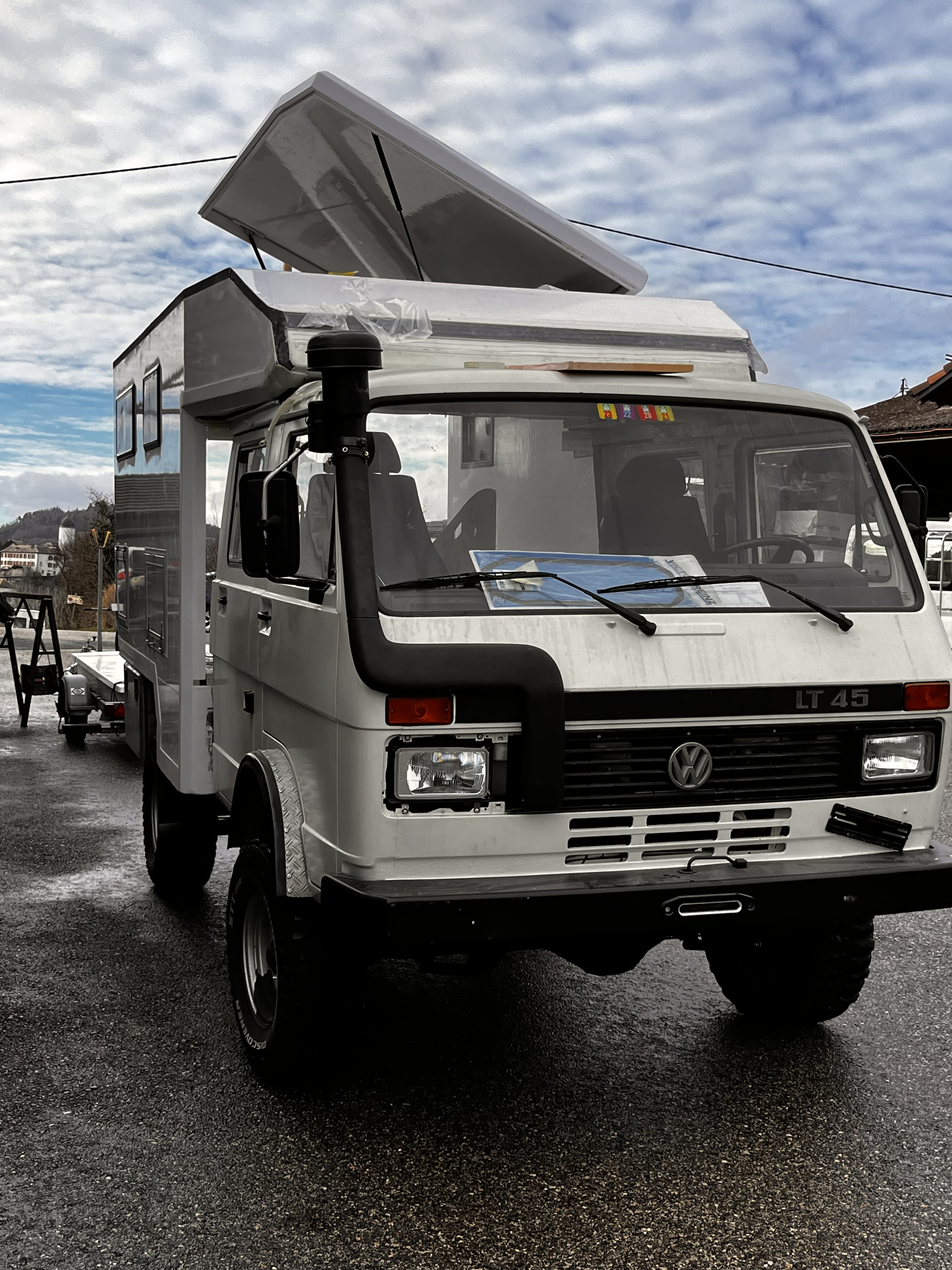

Le gros œuvre extérieur estTerminé et hors eaux finitions primer bien sur reste encore du taf .
Coffre passage de roue etc… la liason cabine cellule à m intérieur est aussi en cours d habillage et ça devient pas mal

Il est magnifique comme ça, les volumes contenus pour le voyage et les petits endroits pour se poser
Par ci très, le coffre arrière ne ferme-t -il pas un peu trop l’angle de sortie, c’est d’ailleurs peut être ce dont tu parles qui reste à faire?
Du moins, c’est ce que laisse entrevoir la dernière photo

Les coffres etaient là a l achat pour l instant c est le dernier de mes soucis on verra plus tard

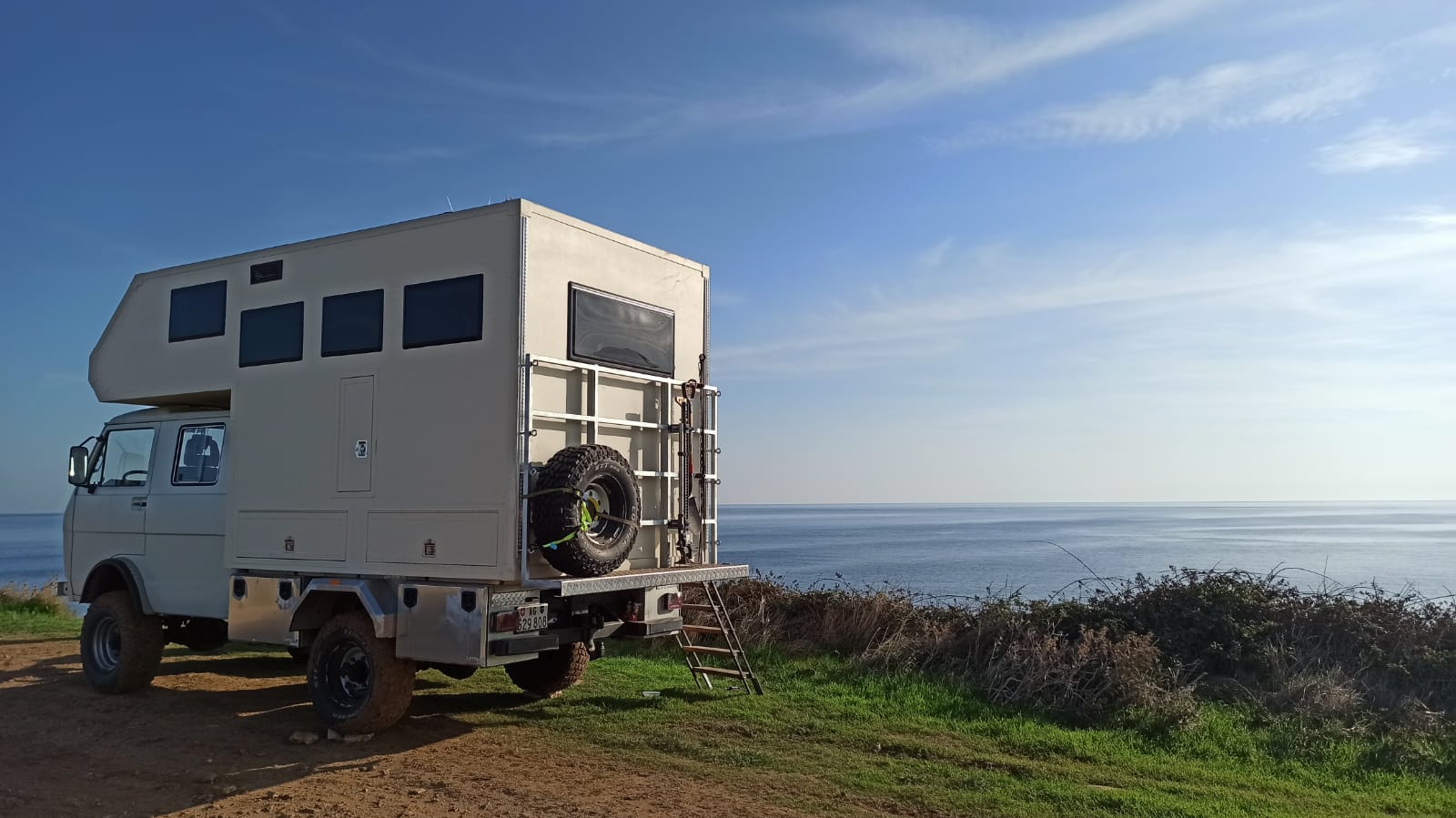

Je vois que tu es sur la mer ou océan, ça donne quoi sur la route dans cette figuration ?

Je sais pas c est la cellule d avant de l ancien propriétaire.

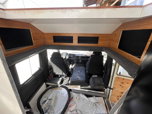

n .
Mise en finition des éléments composites de la
Liason cellule cabine

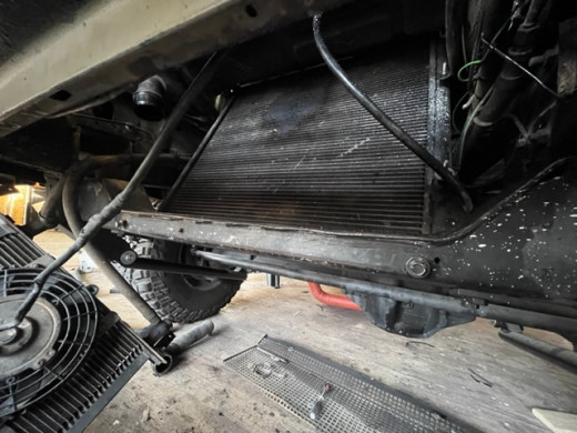

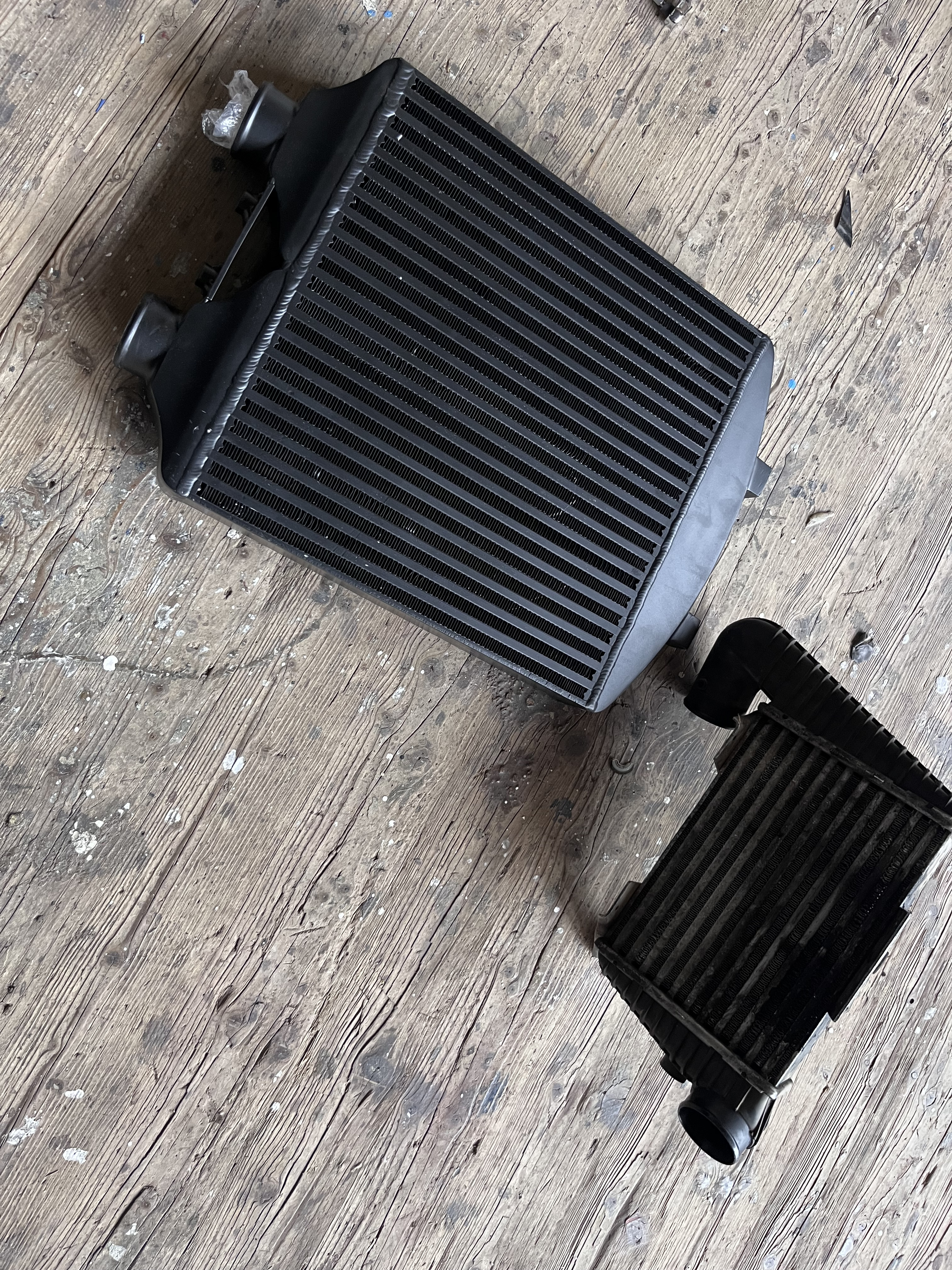

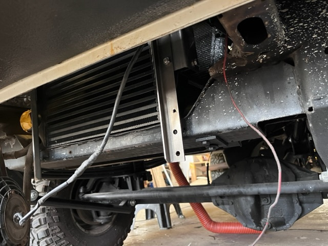

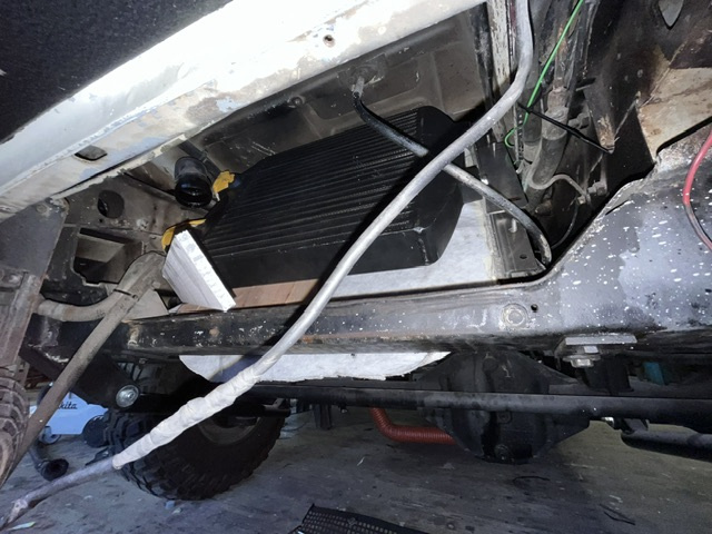

Un peux de mécanique pour changer optimisation de l intercooler et déplacer pose d un plus grand radiateur d huile.
Et Prochaine étape conversion en 4x4 permanent.
